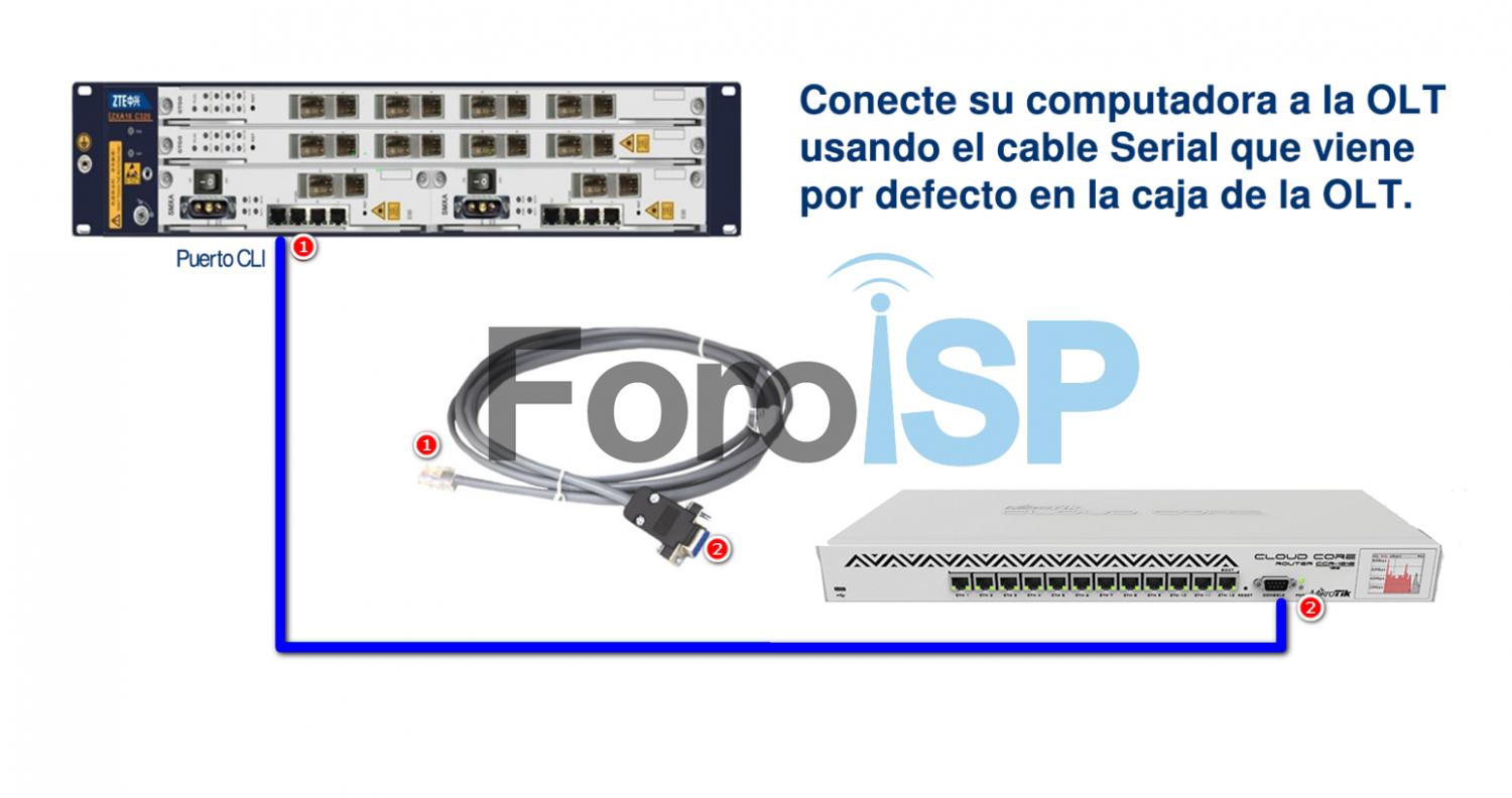

Para realizar la conexión se presenta el siguiente diagrama de conexión, en él se puede aprecia en que extremos debe ir cada conexión. Cabe aclarar que el RouterBoard Mikrotik debe contar con un puerto serial, de lo contrario no puede realizar este proceso.
Archivo adjunto 2012
