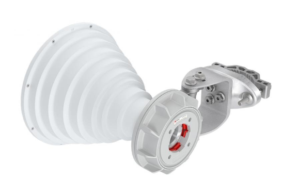

Les comparto este enlace PTP comparando antenas ( Symmetrical Horn VS Altelix ), en el mismo lugar y el mismo Espectro Electromagnetico , si gustan ver el PTP de las antenas Altelix estan el anterior caso de exito que les comparti anteriormente.

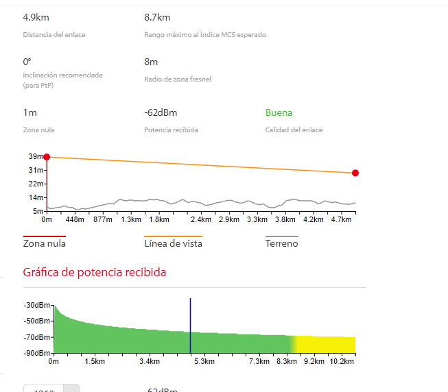

Enlace de 4.9 km Mimosa C5c antenas Symmetrical Horn logrando traficar 50 a 80 Megas estables
->Distancia:4.9 KM
->Grafica de elevación Archivo adjunto 126
Condiciones del ambiente

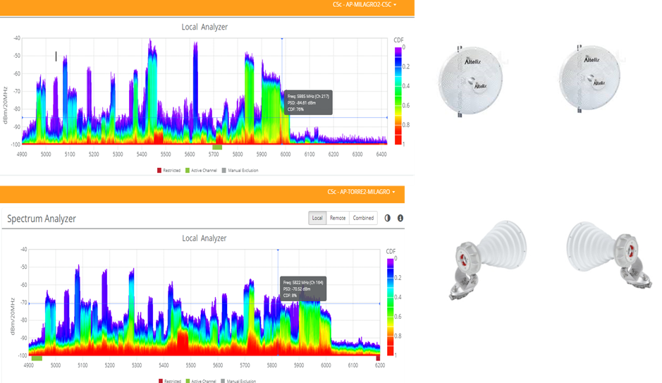

->Fotos del espectro Archivo adjunto 127
En esta imagen podemos observar que el nivel de ruido ya sea en la opcion local o combinado , no hay mucha diferencia pero con las antenas Altelix mi enlace esta mas estable que con las Symmetrical Horn
Equipos

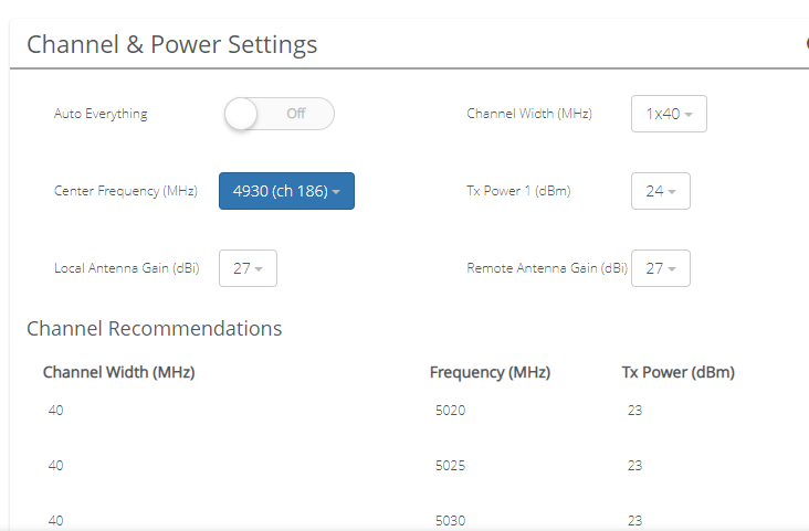

Configuracion AP/CPE
Archivo adjunto 128

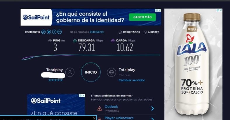

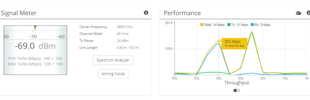

En este enlace lo que observe es que con estas antenas de la marca RFelements no logre mi objetivo de pasar mas ancho de banda estable , les comparto mi experiencia con estas antenas .
->Foto status del enlace Archivo adjunto 129
->Foto de SpeedtestArchivo adjunto 130
