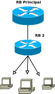

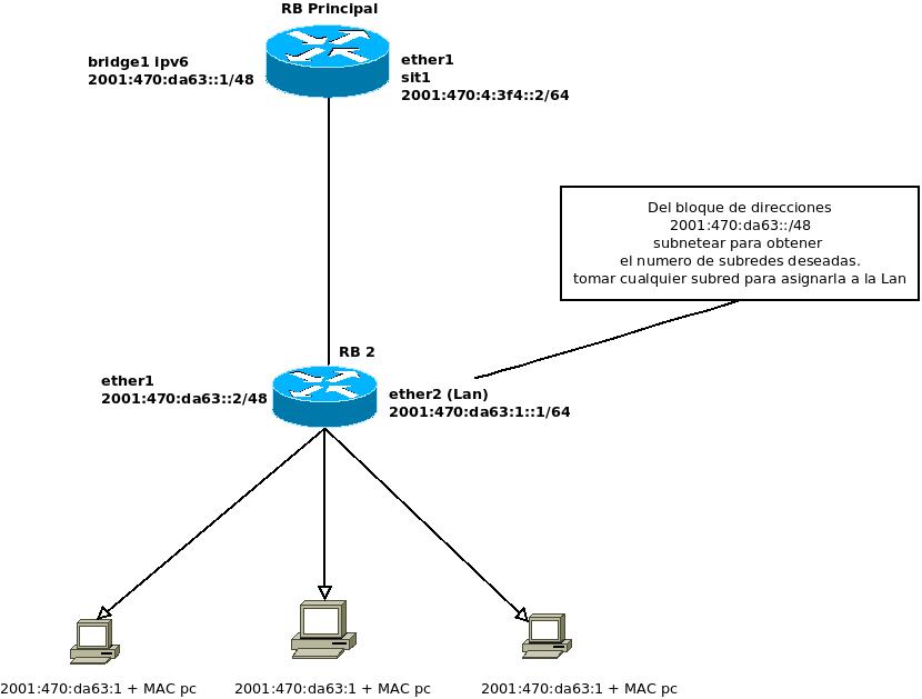

    Diseño de red básico ISP con IPv6
    En este manual configuraremos IPv6 con un diseño básico similar a un ISP.
    Donde el Router principal deberá entrar dirección IPv6 a otro Router secundario (RB 2) los cuales deberá de repartir ips ipv6 a los dispositivos que se conecten.
    Nombre:  Diagrama2.jpeg
Visitas: 1146
Tamaño: 11.0 KB

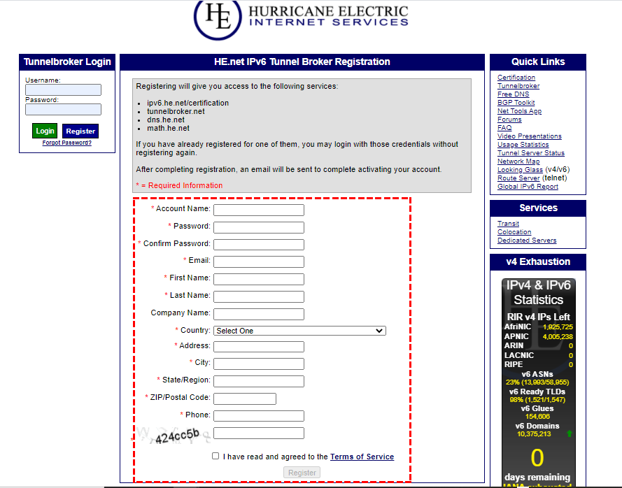

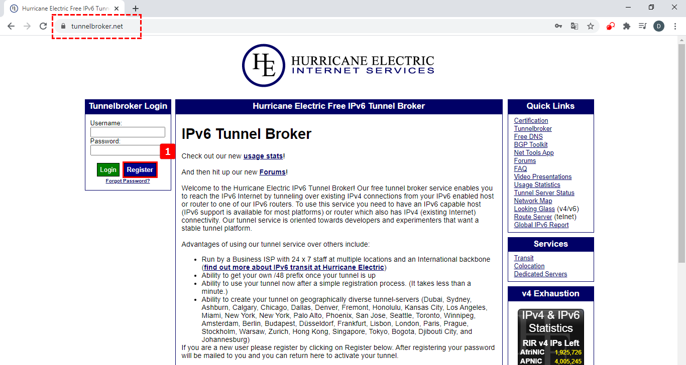

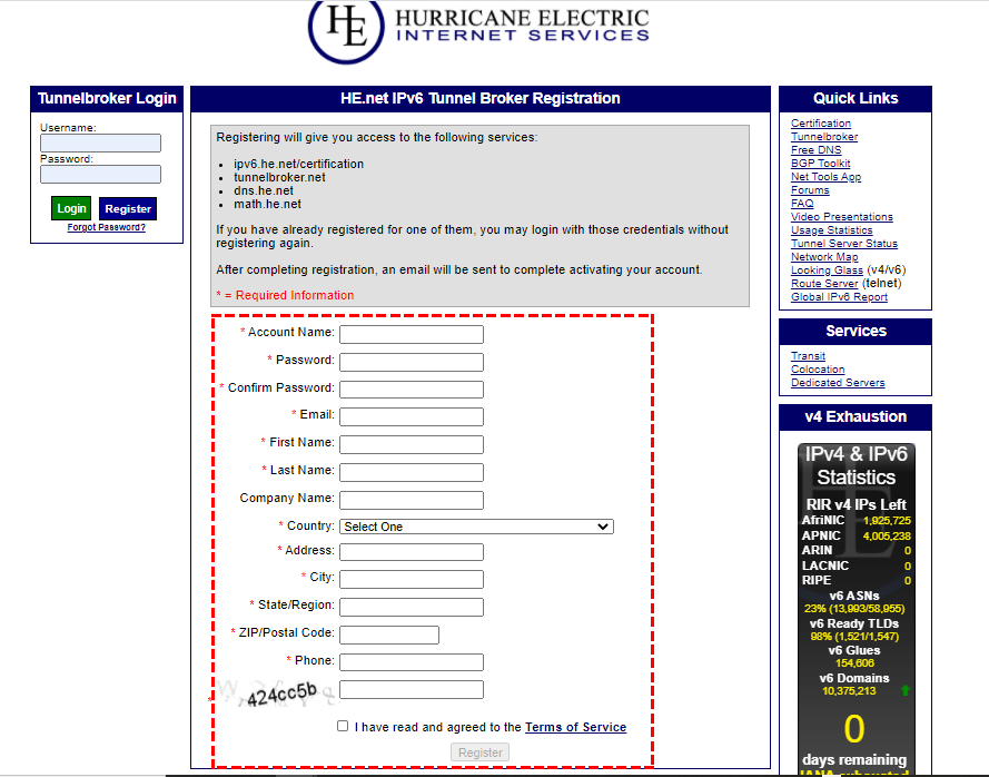

    Para ello vamos a tener que registrarnos en tunnelbroker.net que es entidad quien se encarga de ofrecernos este servicio de pruebas.
    Registro y creación de túnel 6to4
    Nombre:  REGISTRO.png
Visitas: 1215
Tamaño: 73.2 KB
    Nombre:  REGISTRO2.png
Visitas: 1114
Tamaño: 61.4 KB

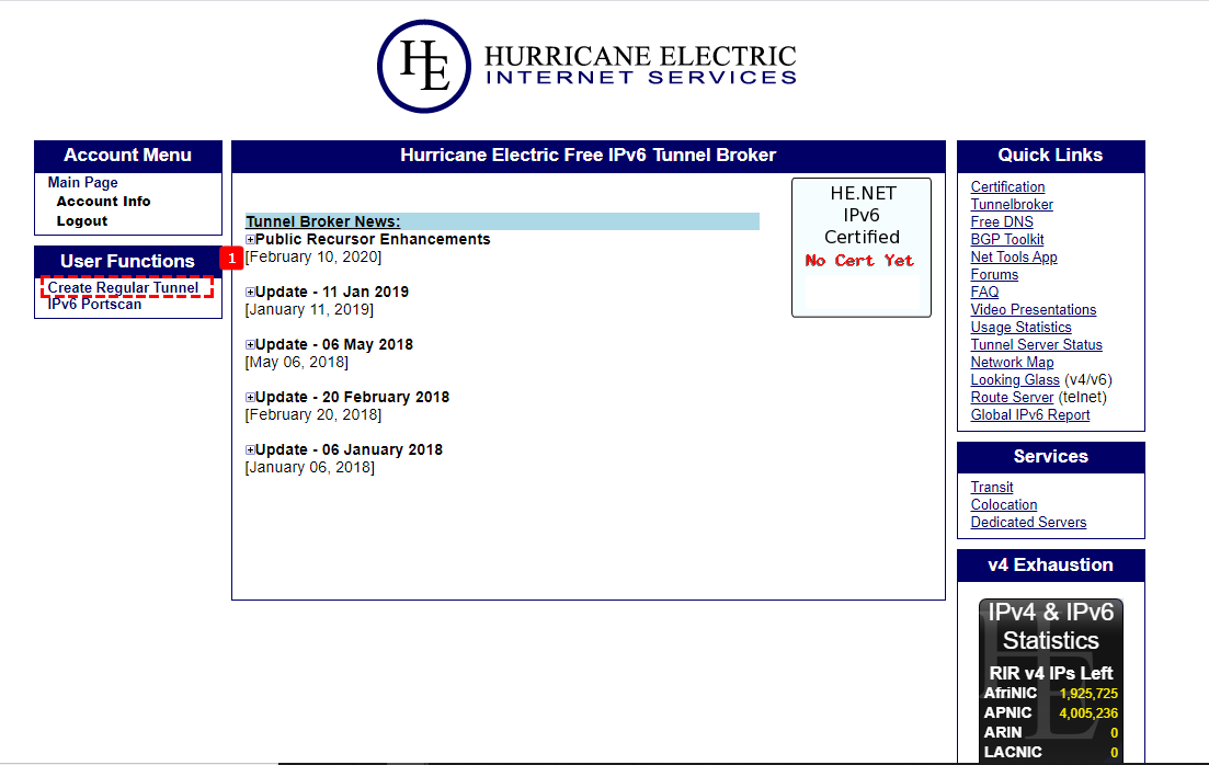

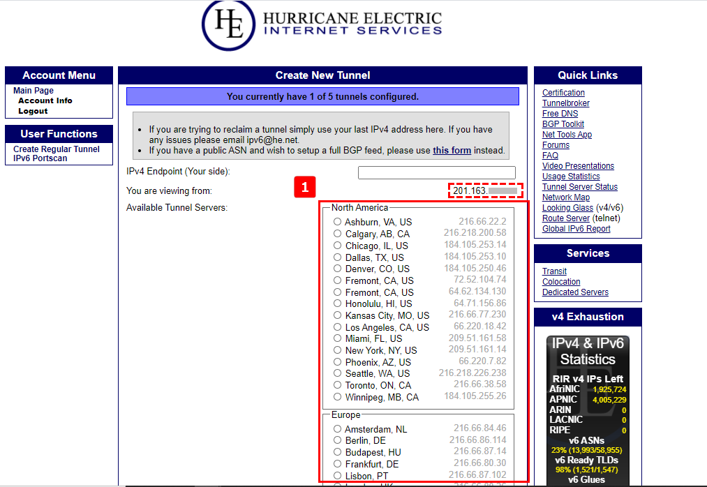

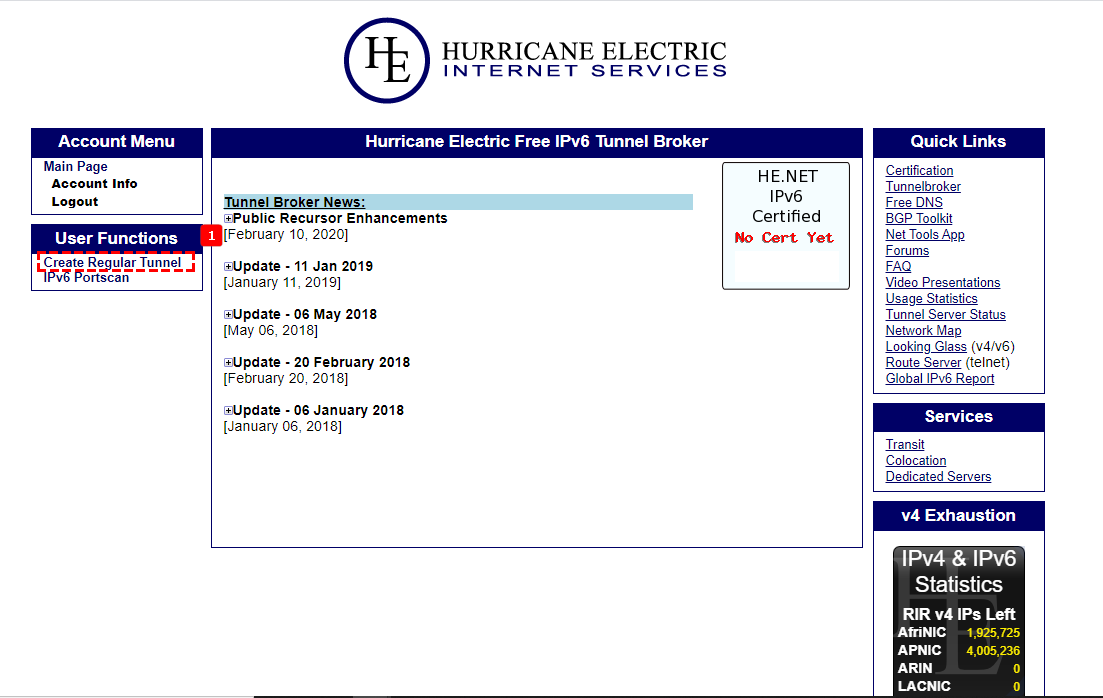

    2 Una vez registrados vamos a darle donde dice Creat Regular Tunnel
    Nombre:  REGISTRO3.png
Visitas: 1051
Tamaño: 41.8 KB

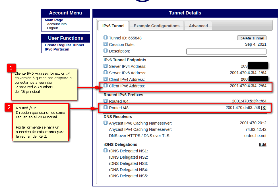

    3 Se nos mostrará nuestra IP publica y se nos pedirá que seleccionemos un servidor
    Nombre:  REGISTRO4.png
Visitas: 1103
Tamaño: 74.5 KB
    4 Una vez seleccionado nos arrojara la siguiente tabla de direcciones
    Nombre:  RB PRINCIPAL DATOS.png
Visitas: 1074
Tamaño: 32.6 KB

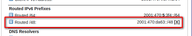

    Datos RB Principal
    1. ether1: 2001:470:4:3f4::2/64
    2. bridge lan: 2001:470:da63::/48 --> tomamos 1 de la parte de host: 2001:470:da63::1/48
    Datos RB 2
    1. ether1: 2001:470:da63::/48 --> tomamos el segundo 2 de la parte de host: 2001:470:da63::2/48

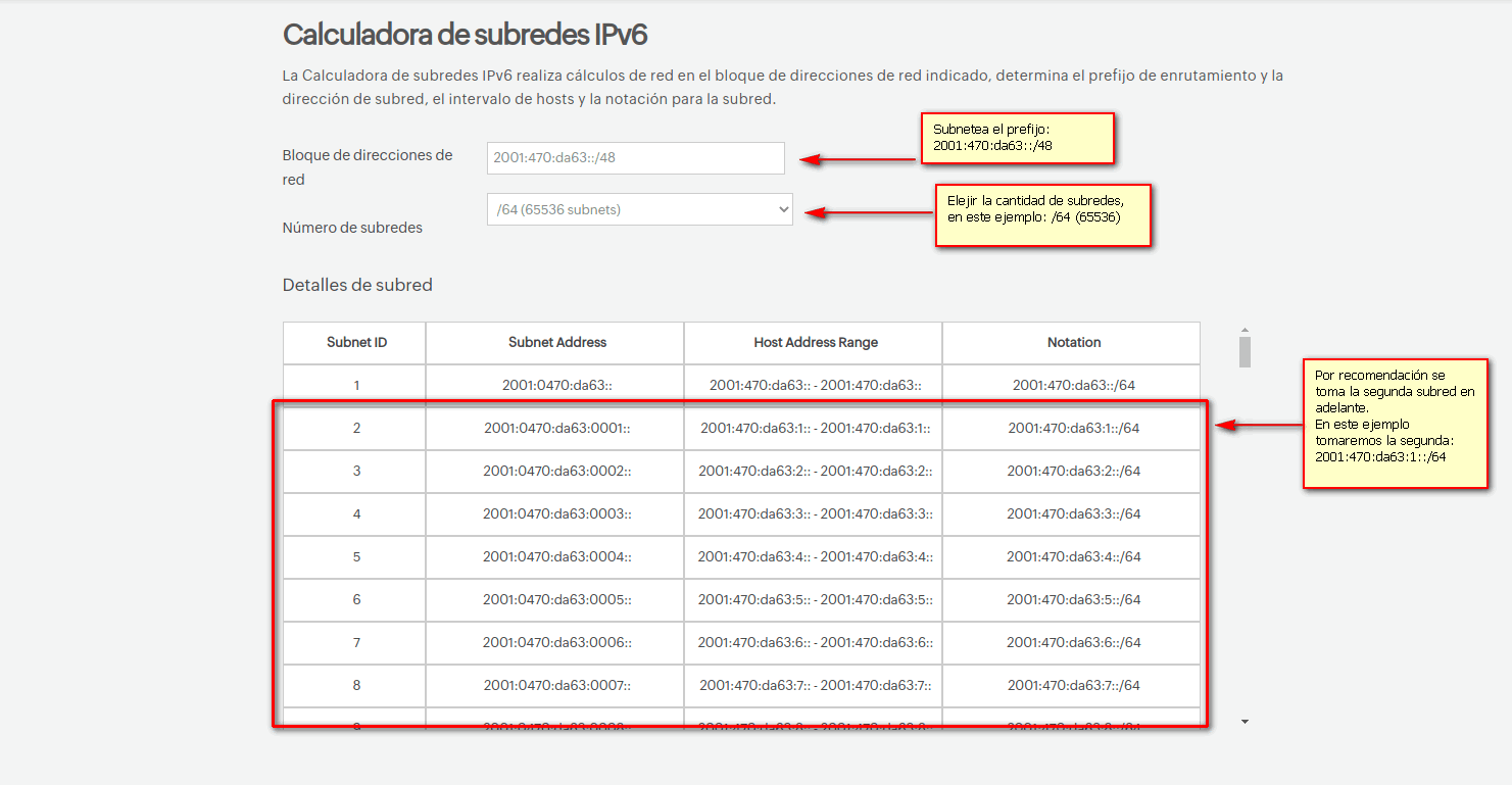

    Para nuestra interfaz lan del RB 2, tenemos que hacer un subnetear:
    2001:470:da63::/48
    Nombre:  sub.png
Visitas: 1020
Tamaño: 6.2 KB
    Usamos la siguiente herramienta: https://www.site24x7.com/es/tools/ip...lculadora.html
    ingresamos el prefijo y la cantidad de subredes, en este caso un /64
    Por recomendación se deben usar desde la segunda subred en adelante esto para evitar conflictos, en este ejemplo usaremos la subred 2 para nuestra interfaz lan ether2: 2001:470:da63:1::/64
    Nombre:  subneteo.png
Visitas: 1055
Tamaño: 42.1 KB
    Con los datos obtenidos tanto para RB Principal y RB 2.
    El escenario a configurar seria el siguiente:
    Escenario
    Nombre:  WAN + LAN - IPv6 - Mikrotik.jpeg
Visitas: 1069
Tamaño: 41.5 KB

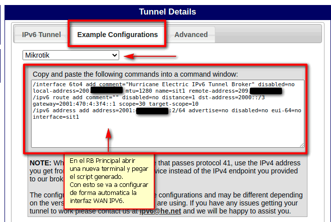

    Configuración WAN + LAN IPv6 en RB Principal.

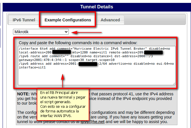

    1WAN
    Para configurar la WAN tunnelbroker nos genera la configuración por medio de un script.
    Nombre:  Wan_rb_principal.png
Visitas: 1059
Tamaño: 24.8 KB

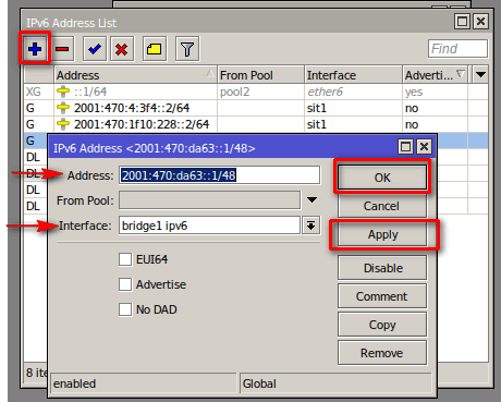

    2LAN

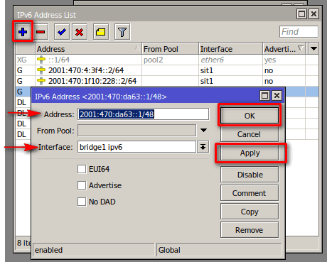

    En mikrotik nos dirigimos en la sección: IPv6->Addressess y agregamos una nueva red en el símbolo [ + ] y agregamos los siguientes datos.
    1. Address: 2001:470:da63::1/48
    2. Interface: La interfaz LAN en este ejemplo bridge ipv6
    Nombre:  RB1_LAN.png
Visitas: 1030
Tamaño: 12.3 KB

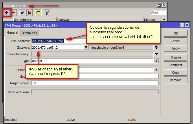

    3 Agregar la ruta del siguiente salto al RB 2.
    En mikrotik nos dirigimos en la sección: IPv6->Route y agregamos una nueva ruta en el símbolo [ + ]
    1. Dst. Address:
    2001:470:da63:1::/64 --> Es la 2 subred del subneteo
    2001:470:da63::/48 la cual se usara como red lan en RB 2
    2. Gateway: 2001:470:da63::2 ---> Red wan del RB 2
    Nombre:  rb1_ruta_rb2.png
Visitas: 1043
Tamaño: 14.5 KB

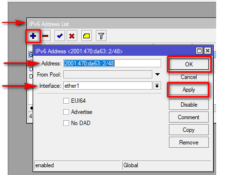

    Configuración RB 2
    1 WAN
    En mikrotik nos dirigimos: IPv6->Addresses nueva red en el símbolo [+]
    1. Address: 2001:470:da63::2/48
    2. Interface: Seleccionamos el puerto wan el cual esta conectado a RB Principal
    Nombre:  RB2_ipv6adress1.png
Visitas: 1021
Tamaño: 9.0 KB

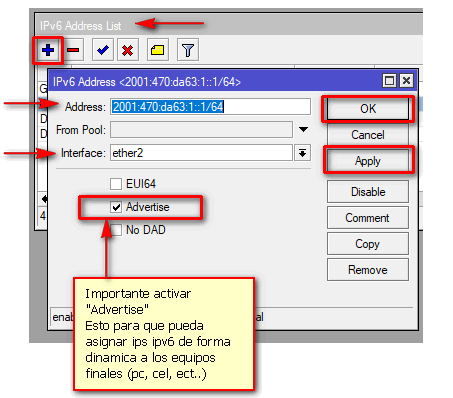

    2 LAN
    1. Address: 2001:470:da63:1::/64 Es la segunda subred que se tomo aparir del subneteo que se realizo anteriormente
    2. Interface: seleccionamos cual va hacer la interface lan
    3. Marcar: Advertise -> esto para que pueda entregar direcciones ipv6 a los equipos con el formato ipv6 + mac address
    Nombre:  RB2_ipv6adress2.png
Visitas: 1023
Tamaño: 10.9 KB

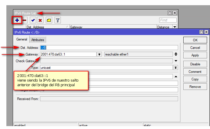

    3 Agregar ruta por defecto.
    En mikrotik ir a la sección: IPv6-->Route -> agregar nueva ruta [+]
    1. Dst. Address: ::/0
    2. Gateway:
    2001:470:da63::1 ->red wan ether1 del RB principal, esto para todo el trafico salga del rb principal.
    Nombre:  RB2_ipv6adress3.png
Visitas: 1045
Tamaño: 12.0 KB

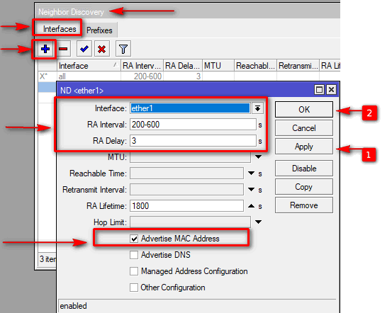

    Paso 2: Agregar nueva interface [+] para ether 1 (wan) y hacer lo siguiente.
    Nombre:  RB2_02.png
Visitas: 922
Tamaño: 14.3 KB

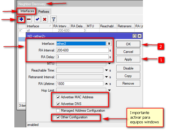

    Paso 3: Agregar nueva interface [+] para ether 2 (lan) y hacer lo siguiente.
    Nombre:  RB2_03.png
Visitas: 1043
Tamaño: 15.7 KB

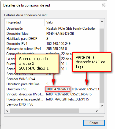

    Test.
    1 Conectar un equipo al puerto ether2 lan del RB 2
    Esto nos deberá asignar una una IPv6 de la siguiente manera:
    De la red lan ether 2 del RB2: 2001:470:da63:1::/64
    Ejemplo
    2001:470:da63:1:: + Parte de la dirección MAC del equipo final.
    Nombre:  Lap.png
Visitas: 1037
Tamaño: 12.1 KB

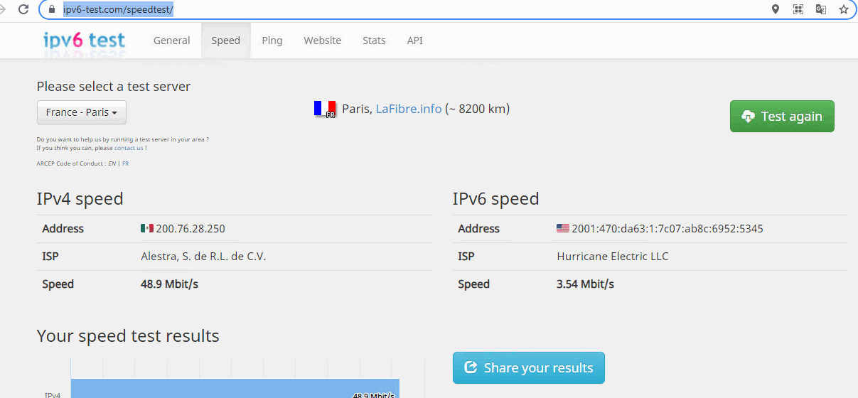

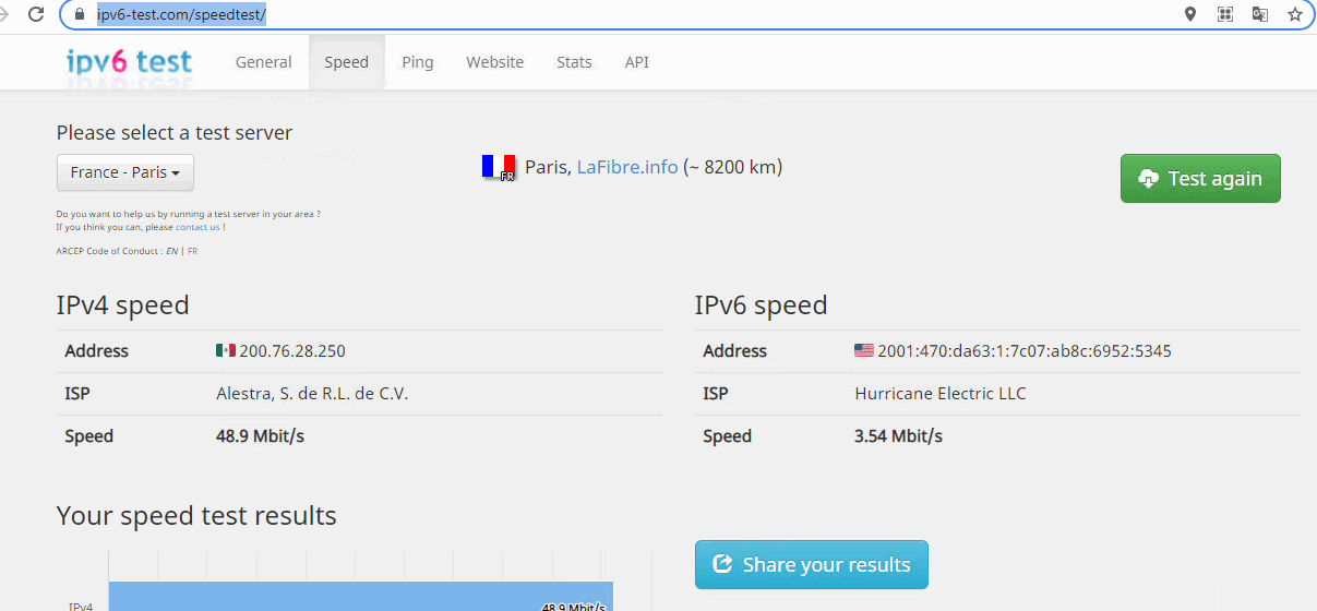

    De igual forma podemos acceder a: https://ipv6-test.com/ para verificar que estamos saliendo con una ipv6
    Nombre:  test.png
Visitas: 1035
Tamaño: 39.4 KB
