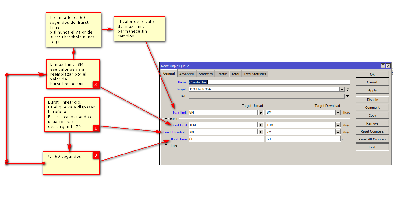

    1. burst-limit: velocidad máxima de carga / descarga garantizada de datos que se puede alcanzar mientras se permite la ráfaga
    2. burst-threshold: este es el valor del interruptor de encendido / apagado de ráfaga.
    3. burst-time: período de tiempo, en segundos, durante el cual se calcula la tasa de datos promedio (Tiempo seg en que la ráfaga dura una vez se halla activado)
    3 Ejemplo.
    Para este ejemplo voy a manejar todos los valores de Upload/Download simétricamente.
    Si queremos vender asignar a un usuario 8 Megas como máximo
    y darle una velocidad garantizada de 10 Megas por 60 segundos, esto cuando el usuario empiece a descargar 7M de su velocidad máxima.
    ¿Cómo quedaría la ráfaga?
    los valores en mikrotik serían los siguientes.
    max-limit=8M
    burst-limit=10M
    burst-threshold=7M
    burst-time=60
    Nombre:  burst-mikrotik-como-funciona.png

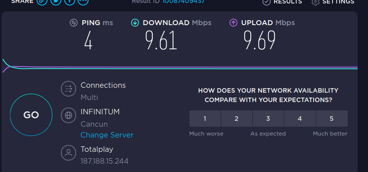

    Para probar el funcionamiento la forma más rápida es hacer un speedtest y por 60s veremos que nos descargara 10M, si el speedtest dura más de esos 60s descargara los 8M.
    Nombre:  burst-mikrotik-test.png
