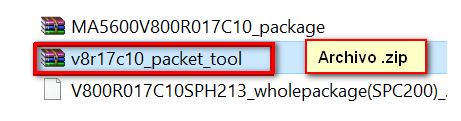

    5 Una vez descargado el software habrá un archivo .zip con el nombre de packet_tool
    Nombre:  M1.png
Visitas: 4409
Tamaño: 10.0 KB

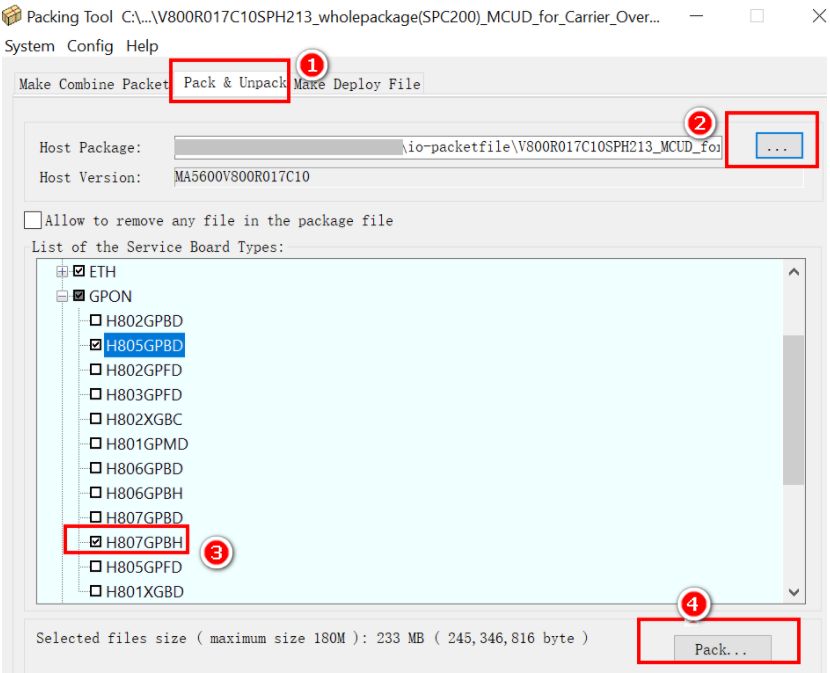

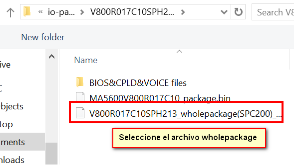

    6 Una vez descomprimido se debe ejecutar el archivo Pack.exe se abrirá una ventana en donde hay que hacer lo siguiente:
    Nombre:  m2.png
Visitas: 4504
Tamaño: 7.4 KB
    • Ir a la pestaña “Pack & Unpacket”.
    • Buscar el archivo “wholepackage”, se encontrará dentro de la carpeta donde se descargó el software de la OLT.
    • En el listado de tarjetas hay que seleccionar aquellas que vamos a utilizar, incluso si en la OLT aparecen con estado online.

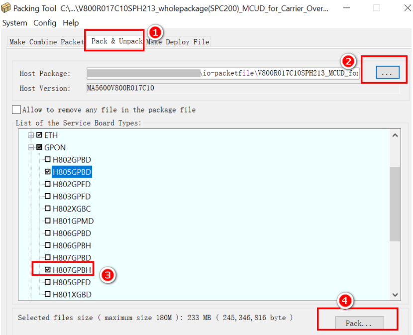

    • Hacer click en “Pack” y esto generará un archivo .bin en la misma carpeta del software.
    Nombre:  m3.png
Visitas: 4529
Tamaño: 130.2 KBNombre:  m4.png
Visitas: 4340
Tamaño: 13.3 KB
