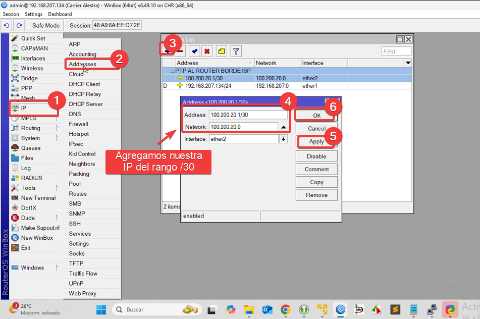

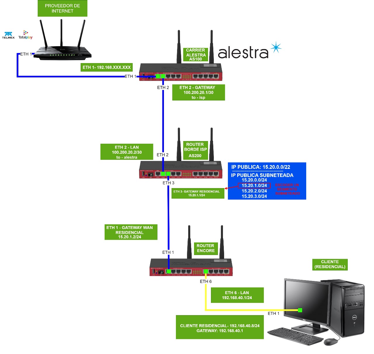

    PASO 2Configuración del ROUTER CARRIER ALESTRA
    Como puedes ver en la imagen tenemos La ip por defecto que nos da salida a internet y la IP que nos apoyara a conectarnos con nuestro
    ROUTER BORDE ISP
    ADVERTENCIA
    Por Comandos
    ether2 network=100.200.20.0
    Por interfaz

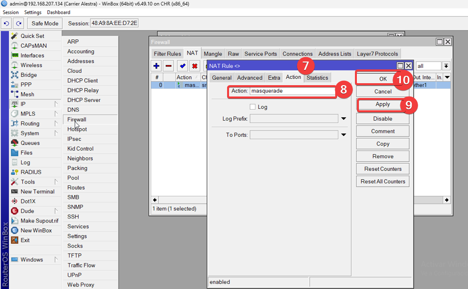

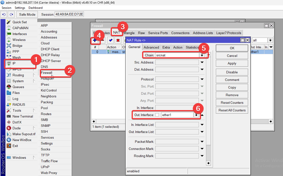

    Por comandos
    Por interfaz
    Nombre:  2natcarrier.png
Visitas: 1663
Tamaño: 209.4 KB
    Nombre:  3natcarrier.png
Visitas: 1684
Tamaño: 184.8 KB

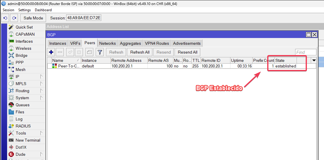

    PASO
    2.1 Configuración básica de BGP ROUTER CARRIER ALESTRA
    • Interfaz de red: 100.200.20.1/30
    • AS: 100
    • Vecino BGP: 100.200.20.2/30
    • AS Vecino 200

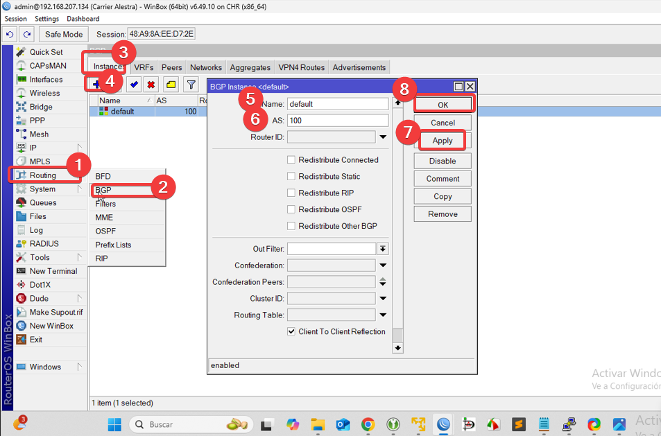

    Por comando
    set default as=100
    Nombre:  4instancecarrier.png
Visitas: 1556
Tamaño: 215.2 KB

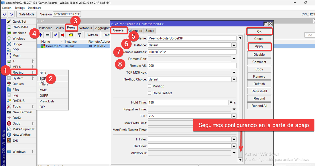

    Por comando
    Por interfaz

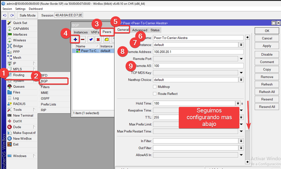

    Nombre:  5Peerscarrier.png
Visitas: 1678
Tamaño: 205.5 KB
    Nombre:  6Peerscarrier.png
Visitas: 1478
Tamaño: 177.5 KB

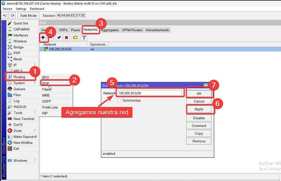

    Nombre:  7Networkcarrier.png
Visitas: 1525
Tamaño: 148.7 KB

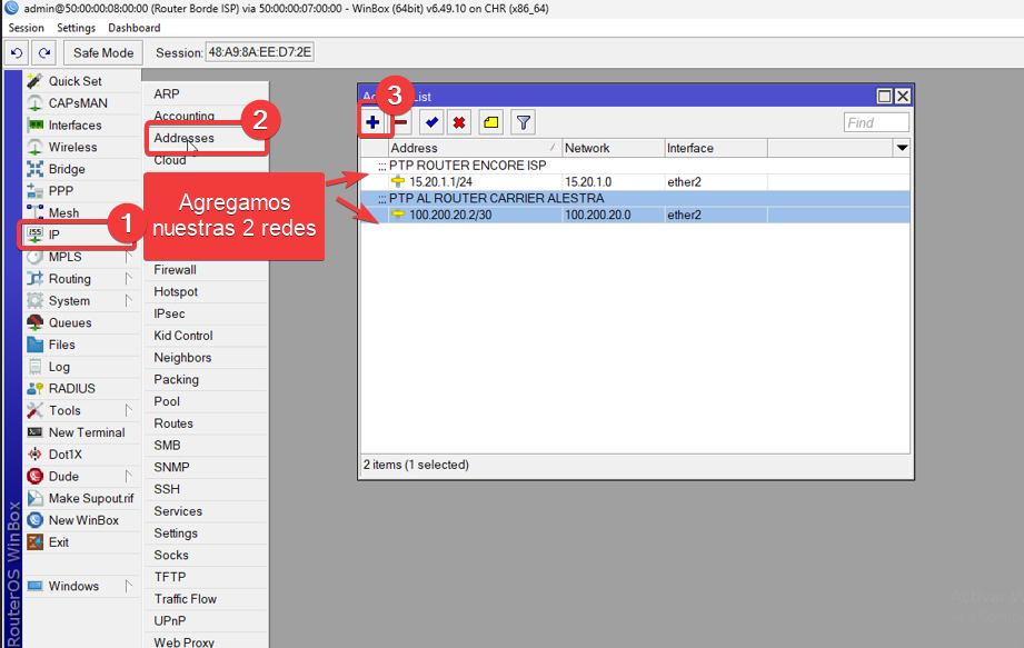

    3 Configuración del ROUTER BORDE ISP
    Por comando
    add address=15.20.1.1/24 comment="IP PUBLICA CONECTADO A ENCORE ISP" \
    interface=ether3 network=15.20.1.0
    Por interfaz
    Nombre:  8adrresborde.png
Visitas: 1553
Tamaño: 150.9 KB

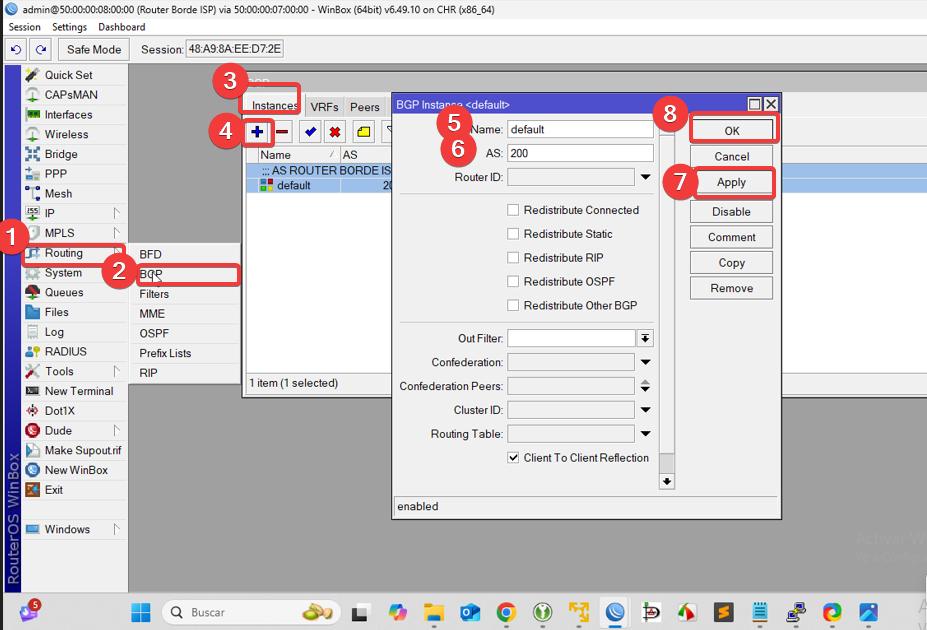

    ROUTER BORDE ISP (AS 200):
    • Interfaz de red: 100.200.20.2/30
    • AS: 200
    • Vecino BGP: 100.200.20.1/30
    • AS Vecino 100
    Por comando
    Por interfaz
    Nombre:  9instanceborde.png
Visitas: 1551

    Por comandos
    Por interfaz
    Nombre:  10Peersborde.png
Visitas: 1534
Tamaño: 189.9 KB
    Nombre:  11PeersBorde.png
Visitas: 1569
Tamaño: 183.8 KB

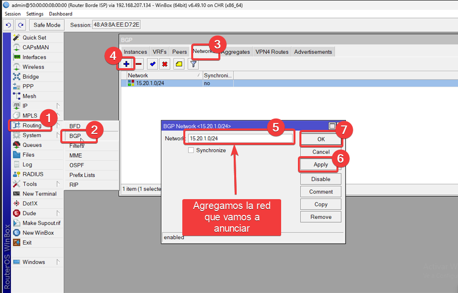

    Por comandos
    add network=15.20.1.0/24 synchronize=no
    Por interfaz
    Nombre:  12Networkborde.png
Visitas: 1507
Tamaño: 148.2 KB

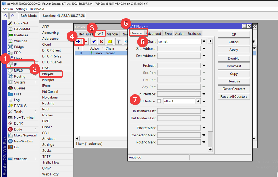

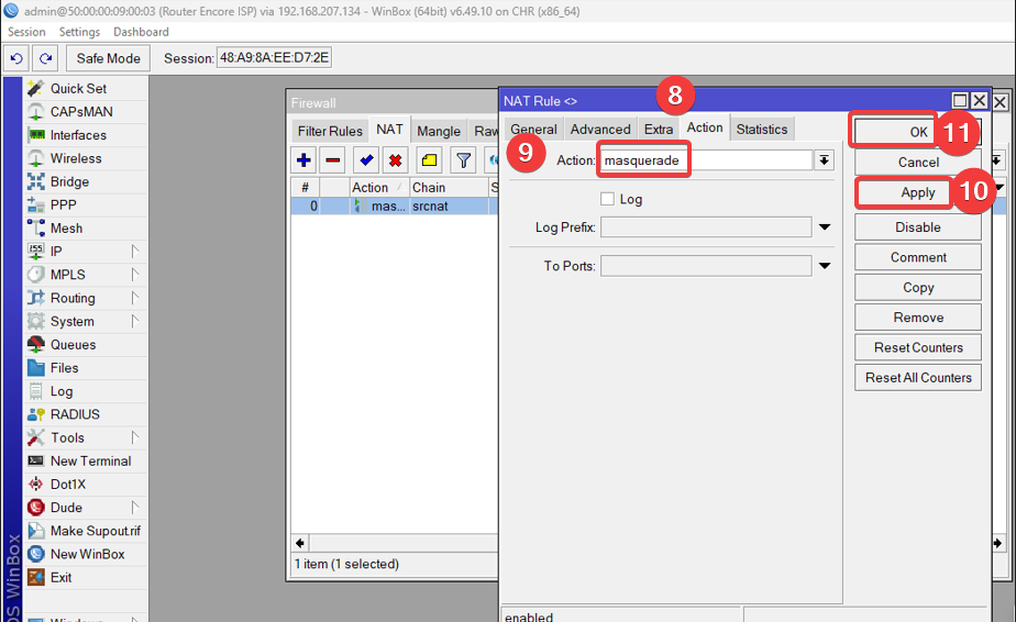

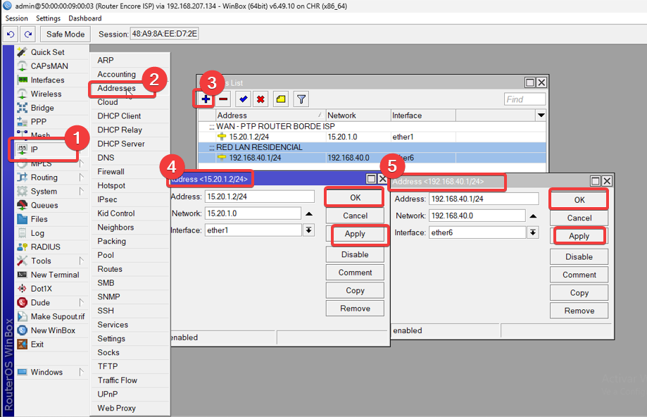

    Agregamos las direcciones IPS,En mi caso utilizo una ip publica en el ether1 para hacer la conexion con el ROUTER BORDE ISP Y ether para nuestras lan que tendras nuestros clientes residenciales
    Por comando
    add address=192.168.40.1/24 comment="RED RESIDENCIAL PRIVADA" interface=\
    ether6 network=192.168.40.0
    add address=15.20.1.2/24 comment="PTP ROUTER BORDE ISP" interface=ether1 \network=15.20.1.0
    Por interfaz
    Nombre:  13adrresencore.png
Visitas: 1510
Tamaño: 195.6 KB
    Por comando
    Por interfaz
    Nombre:  14natencore.png
Visitas: 1439
Tamaño: 202.3 KB
    Nombre:  15natencore.png
Visitas: 1458
Tamaño: 145.4 KB

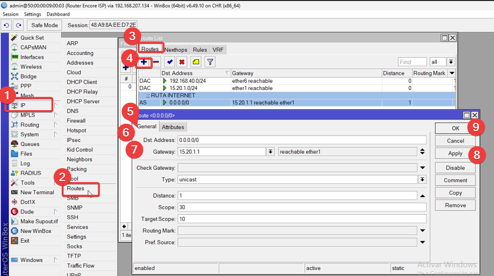

    0.0.0.0/0 Hacia el gateway 15.20.1.1
    Por comando
    add comment="RUTA INTERNET" distance=1 gateway=15.20.1.1
    Por interfaz
    Nombre:  16ruta pordefectoencore.png
Visitas: 1609
Tamaño: 209.0 KB

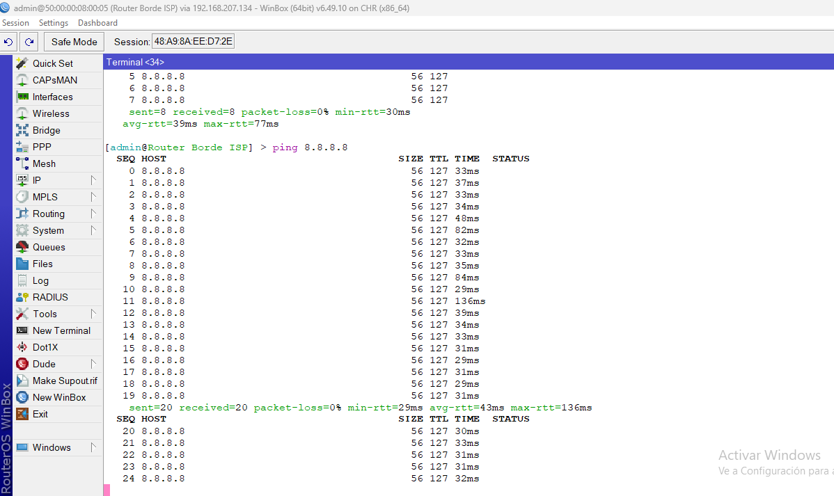

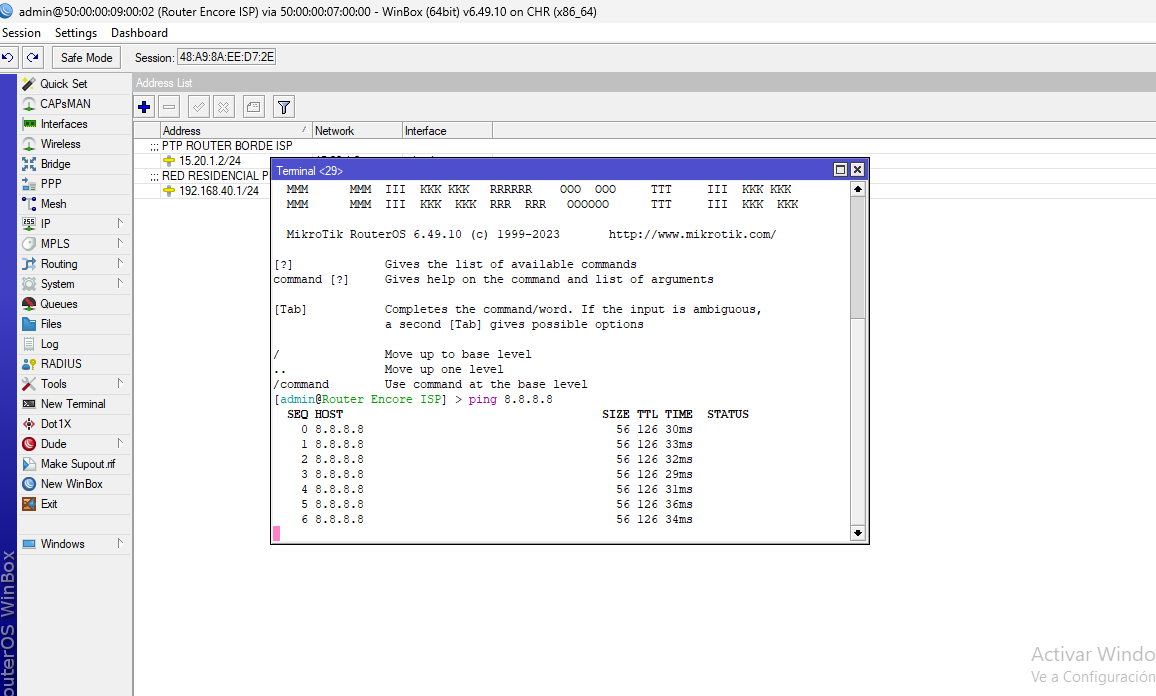

    Verificacion
    Nombre:  Ping.png
Visitas: 1549
Tamaño: 79.2 KB

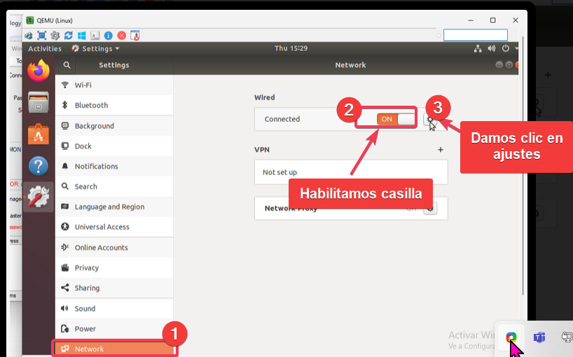

    PASO
    5 Configuracion de la PC CLIENTE RESIDENCIAL
    Nombre:  17.png
Visitas: 1544
Tamaño: 408.8 KB

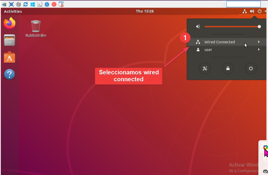

    Habilitamos la red y damos clic en ajustes
    Nombre:  18.png
Visitas: 1569
Tamaño: 139.5 KB

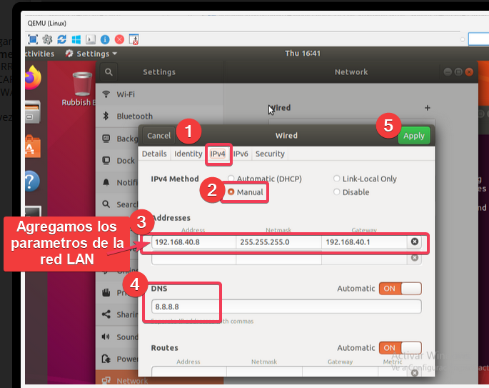

    Agregamos una ip de la red de segmento que declaramos en Ether 6 de nuestro ROUTER ENCORE ISP
    Parametros
    IP ADRRESS :192.168.40.8
    MASCARA 255.255.255.0
    GATEWAY:192.168.40.1
    DNS:8.8.8.8

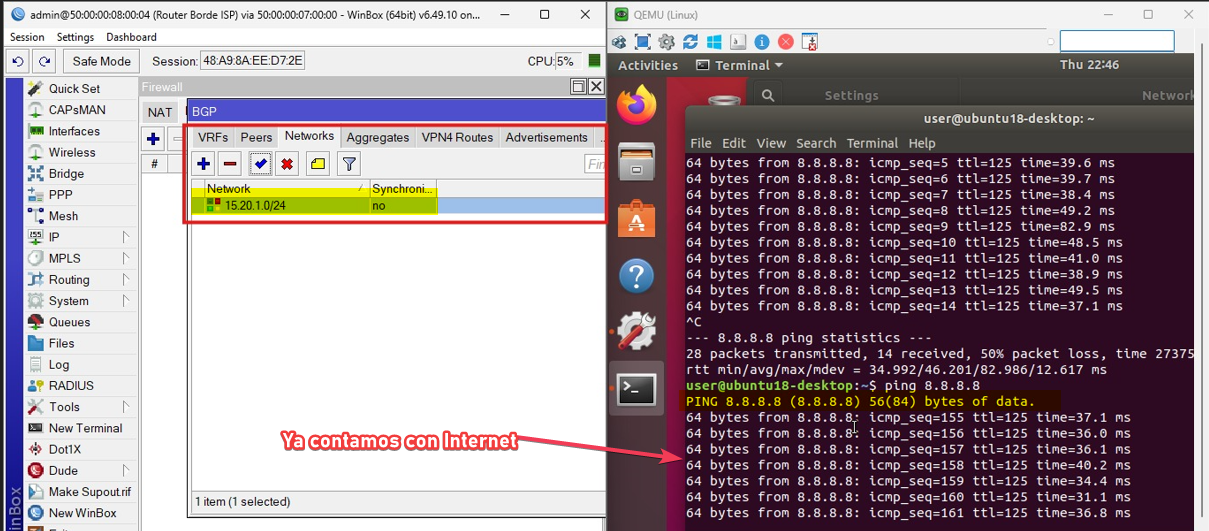

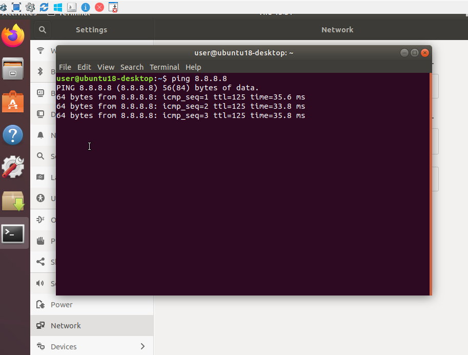

    Realizando las pruebas
    PING
    Nombre:  pc3ping.png
Visitas: 1404
Tamaño: 90.4 KB

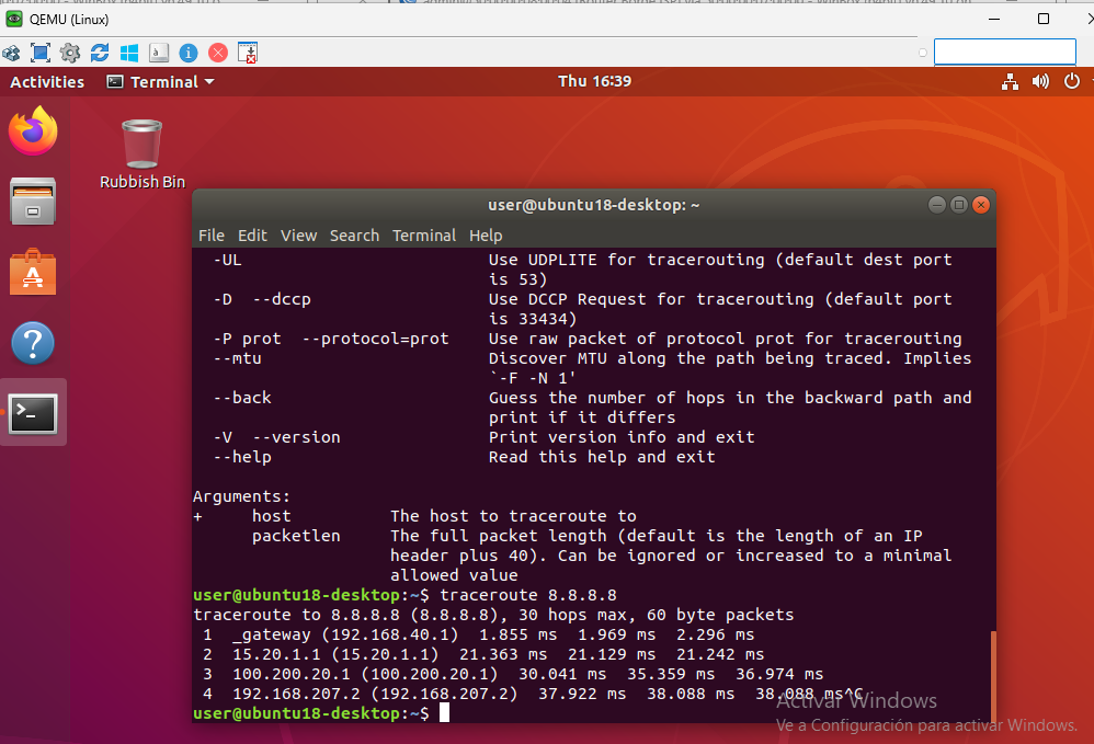

    Realizamos un Tracert Route
    Nombre:  tracertPC.png
Visitas: 1356
Tamaño: 223.1 KB

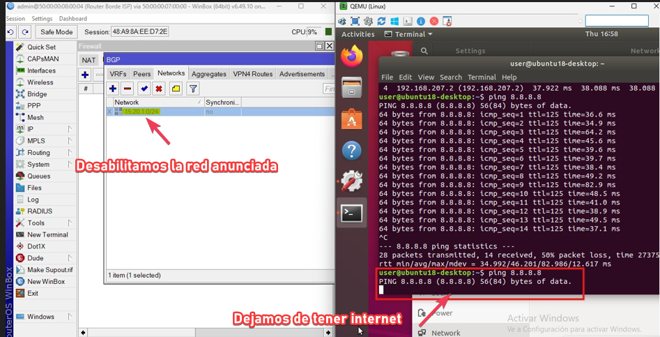

    En otro escenario si nuestra ruta no esta anuncia en ROUTER BORDE ISP ¿Dejariamos de tener internet?
    Nombre:  explorer_eEaXk1VAeq.png
Visitas: 1508
Tamaño: 565.7 KB
    Nombre:  Photos_KfTEsXTYcL.png
Visitas: 1418
Tamaño: 808.8 KB

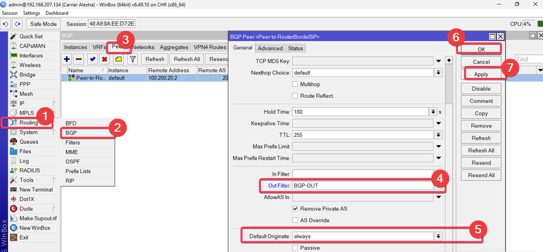

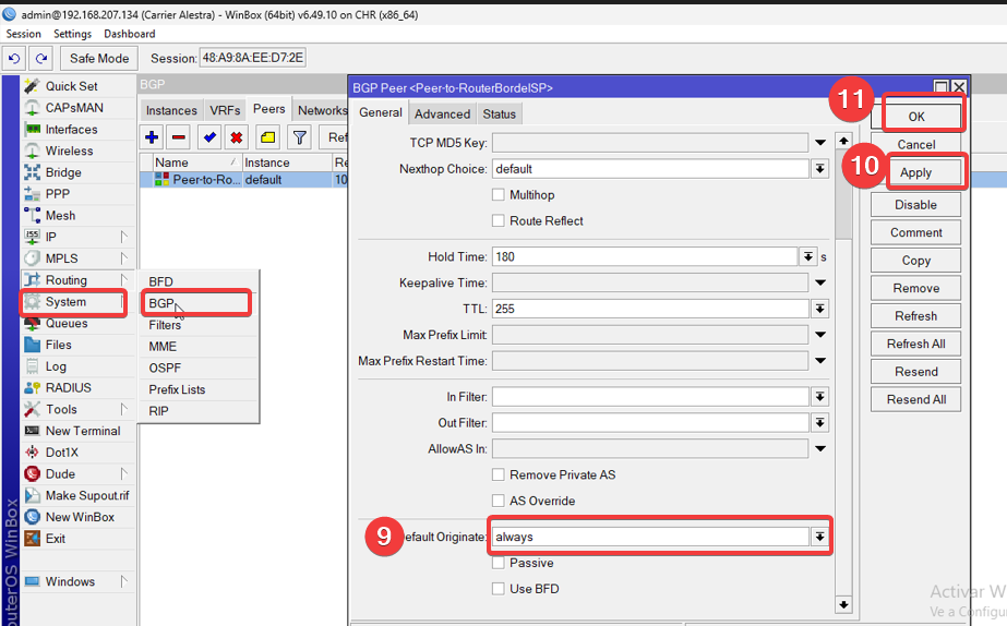

    Escenario 2 BGP - Ruta por defecto aplicando Routing Filters
    Esta herramienta Routing Filters nos ayuda a controlar y modificar las informaciones del enrutamiento ,El filtrado de rutas es un método para identificar selectivamente las rutas que se anuncia o reciben, tambien nos ayuda a reducir la utilizacion de la memoria o mejorar la seguridad
    Vamos a aplicar esta regla en nuestro mismo escenario anterior donde un ISP tiene que colocar su sesión BGP con el ROUTER CARRIER ALESTRA para anunciarse a internet. Quizás no se tenga un equipo con los suficientes recursos para recibir todas las rutas hacia internet (Full Routing).
    en un escenario real nuestra tabla
    mostraria alrededor de 800 mil rutas, que son todas las conexiones a internet, a todos los servidores Incluyendo https://www.megabit.mx/
    Entonces nuestro ROUTER CARRIER ALESTRA sólo debera entregar una ruta por defecto en nuestro ROUTER BORDE ISP. Para ello, Se configurara dentro del ROUTER CARRIER ALESTRA unos filtros de salida en el peer hacia el ROUTER BORDE ISP
    y habilitar que propague una ruta por defecto.

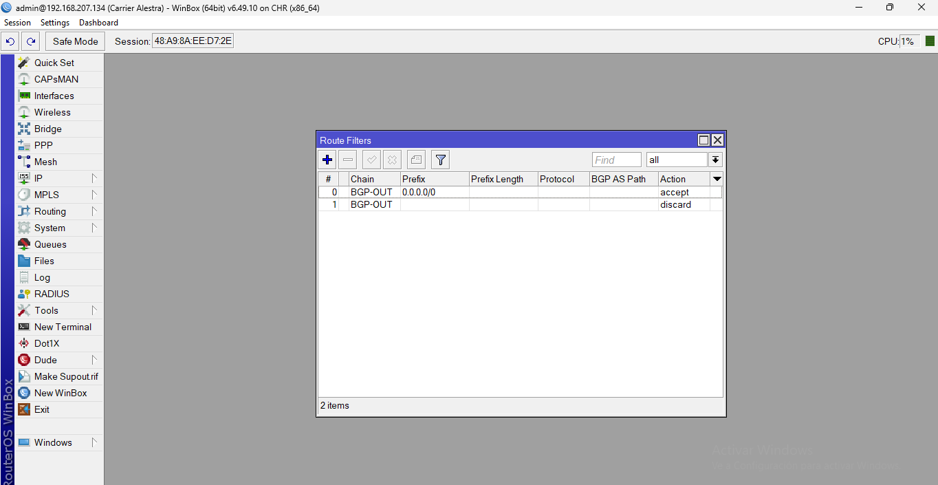

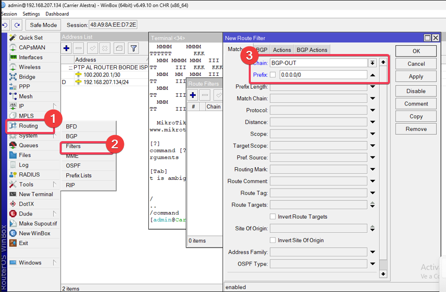

    PASO 1

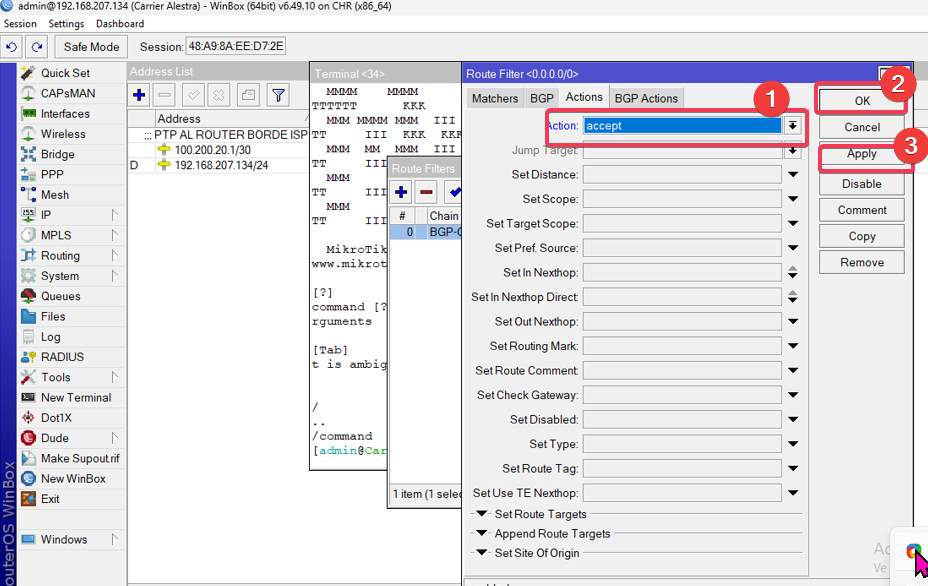

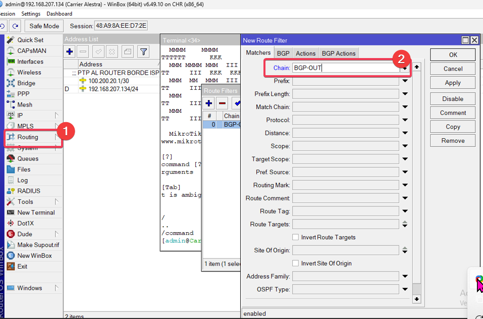

    Configuramos filtro de Accept en ROUTER CARRIER ALESTRA
    Por comando
    Routing filter
    add action=accept chain=BGP-OUT prefix=0.0.0.0/0
    add action=discard chain=BGP-OUT
    Por interfazNombre:  1FiltroOUTALESTRA.png
Visitas: 1421
Tamaño: 192.4 KB
    Nos dirigimos en la pestaña accion, Seleccionamos aceptar y damos clic en aceptar
    Nombre:  2FiltroOUTALESTRA.png
Visitas: 1249
Tamaño: 215.5 KB

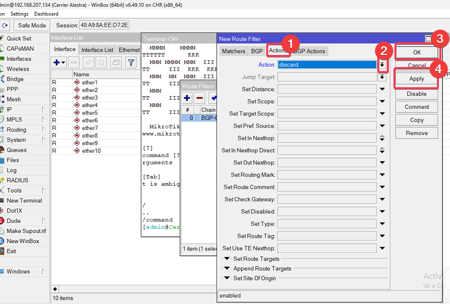

    Configuramos filtro de discard
    Nombre:  FiltrodiscarOUTALESTRA1.png
Visitas: 1389
Tamaño: 209.7 KB
    Nos dirigimos en la pestaña accion ,seleccionamos discar y damos clic en aceptar
    Nombre:  FiltrodiscarOUTALESTRA2.png
Visitas: 1290
Tamaño: 189.0 KB
    Debemos tener estas 2 reglas
    Nombre:  ROUTERFILTRES.png
Visitas: 1525
Tamaño: 63.7 KB

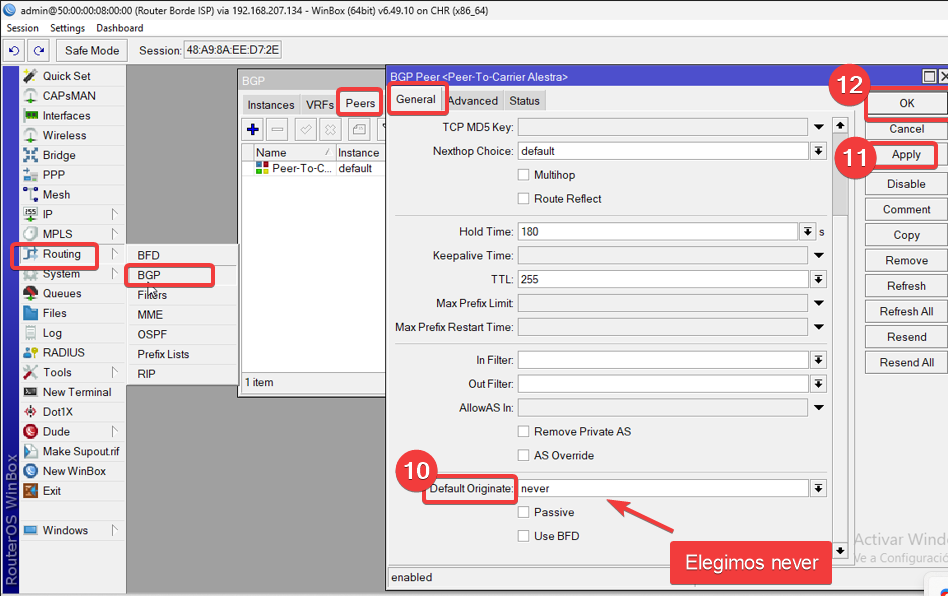

    PASO 2 Activamos el filtro en el Peer de ROUTER BORDE ISP
    Nombre:  PEERFILTROCARRIE.png
Visitas: 1532
Tamaño: 184.6 KB
    Nos dirigimos a ROUTER BORDE ISP

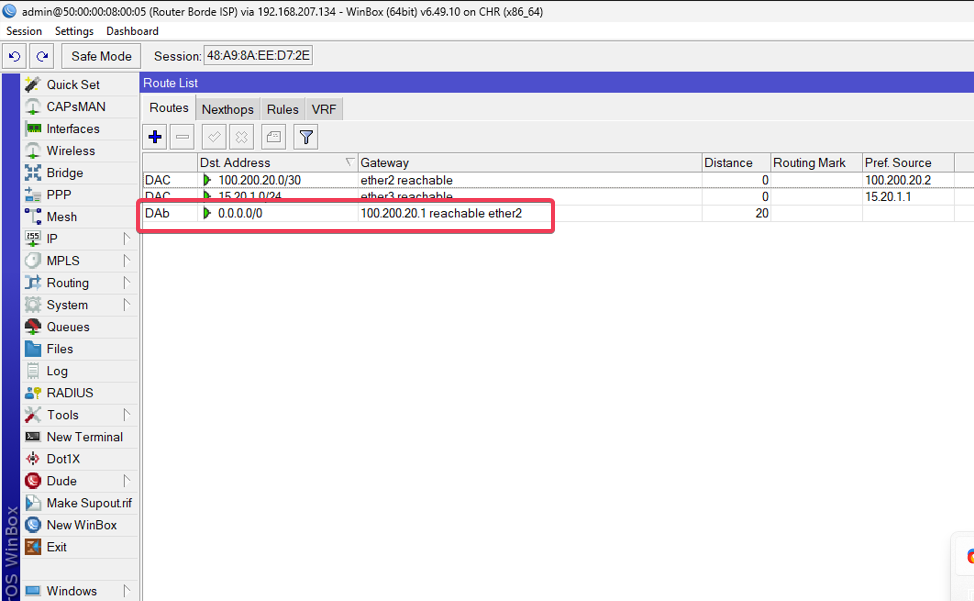

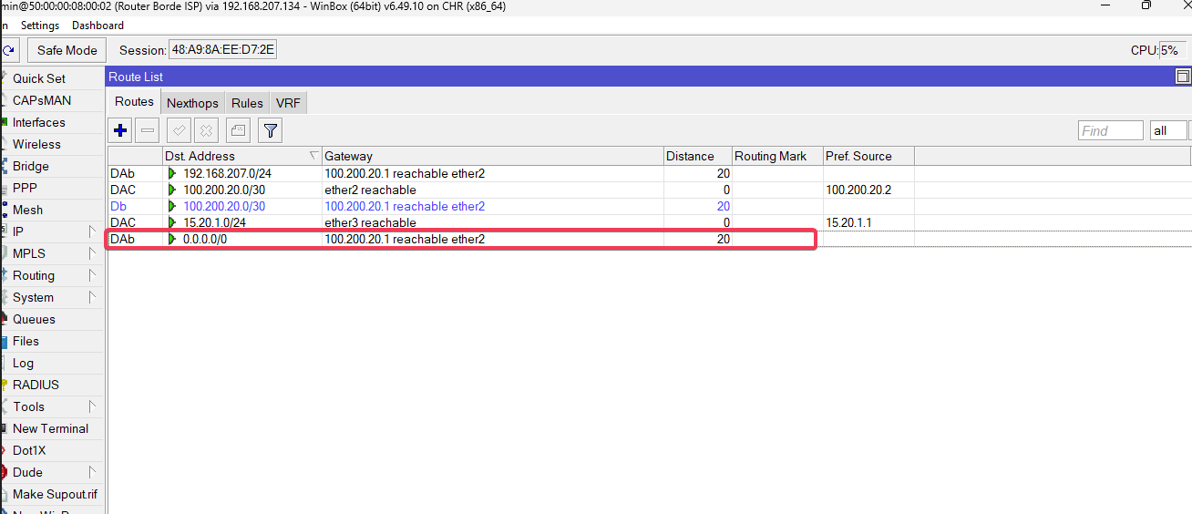

    Si observamos la tabla de ruteo del ROUTER BORDE ISP podremos comprobar quesolo estamos recibiendo una ruta por default mediante BGP.
    Nombre:  Rutapordefectobgpfiltre.png
Visitas: 1531
Tamaño: 134.0 KB
    Comprobamos que tengamos internet
    Nombre:  pruebas bordefiltre.png
Visitas: 1650
Tamaño: 94.7 KB
    Se anexa el SCRIP con la nueva regla implementada
    ROUTER CARRIE ALESTRA
    add default-originate=always name=Peer-to-RouterBordeISP out-filter=BGP-OUT \
    remote-address=100.200.20.2 remote-as=200 remove-private-as=yes
    /routing filter
    set name="Carrier Alestra"
