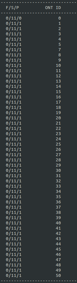

    Lista de Onus Autorizadas

    1 Crear el backup
    Daremos por hecho que ya tenemos un backup de tipo configuración, así que nos saltaremos este paso. Si cuenta con dudas sobre como hacer un backup consulte el siguiente enlace

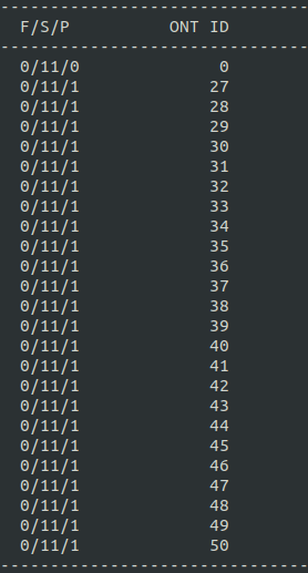

    2 Se han eliminado 25 onu's por alguna razón

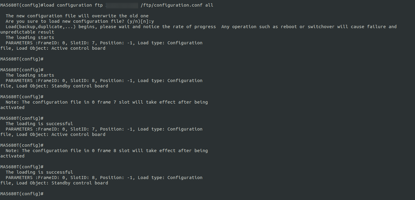

    3 Restaurar el backup de tipo configuración en la OLT
    Confirme si esta acción se ha aplicado en las tarjetas correspondientes, cada tarjeta debe responder el siguiente mensaje; The loading is successful
    Sintaxis
    MA5680T(config)#load <Type of file available> ftp ServerIpAddress<I><X.X.X.X> filename<S><Length 1-128> Options<E><active,all>
    Comando
    MA5680T(config)#load configuration ftp 12.121.31.21 /ftp/configuration.txt all
    MA5680T(config)#active configuration system

    2 Se han eliminado 25 onu's, por alguna razón
