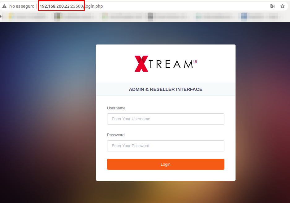

    Con eso termina la instalación, puedes abrir en tu navegador http://ip_server:25500 y verás el login del panel principal.
    Los accesos defautl son:
    usuario: admin
    password: admin
    Nombre:  login.png
Visitas: 19412
Tamaño: 203.1 KB

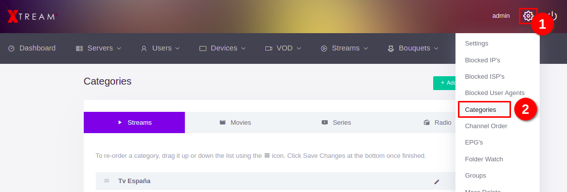

    2 Agregar categorías.
    Paso 2.1
    Agregar una categoría, es simplemente para dividir tus canales o streams, simplemente para ofrecer una mejor experiencia al usuario, pudiendo ser categorías Deportes, Películas, Noticias, etc.

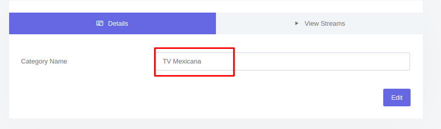

    Paso 2.2
    Escribir el nombre de la categoría y guardar.

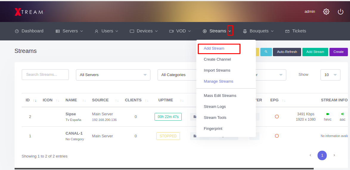

    Paso 3.1
    Daremos click en Streams > Add Stream

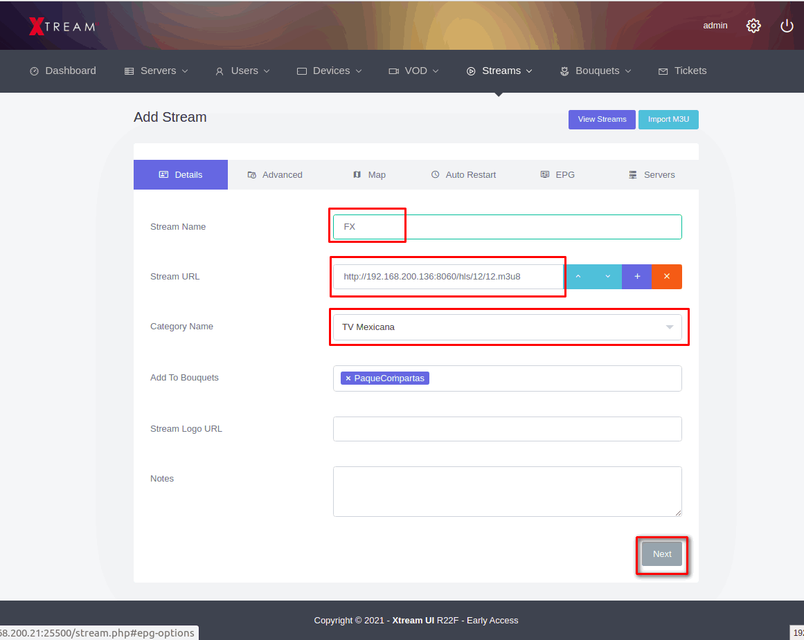

    Paso 3.2
    Agregaremos la siguiente información.
    • Stream Name: Es el nombre del canal
    • Stream URL: Esta en el link de la transmisión en formato m3u8, en un cabecera esta URL la obtienes del IPTV Gateway, sin embargo, podrías usar algún link de alguna transmisión en formato m3u8.
    • Category Name: Es para llevar un mejor control en la organización de canales.
    Nombre:  add_stream1.png
Visitas: 19213
Tamaño: 70.4 KB

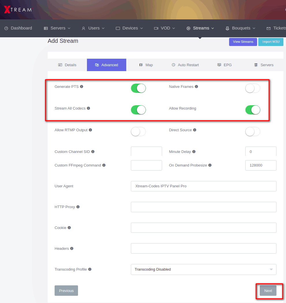

    Paso 3.3
    En la siguiente pestaña ADVANCED, debemos dejar la siguiente configuración:
    Nombre:  add_stream2.png
Visitas: 19185
Tamaño: 78.4 KB

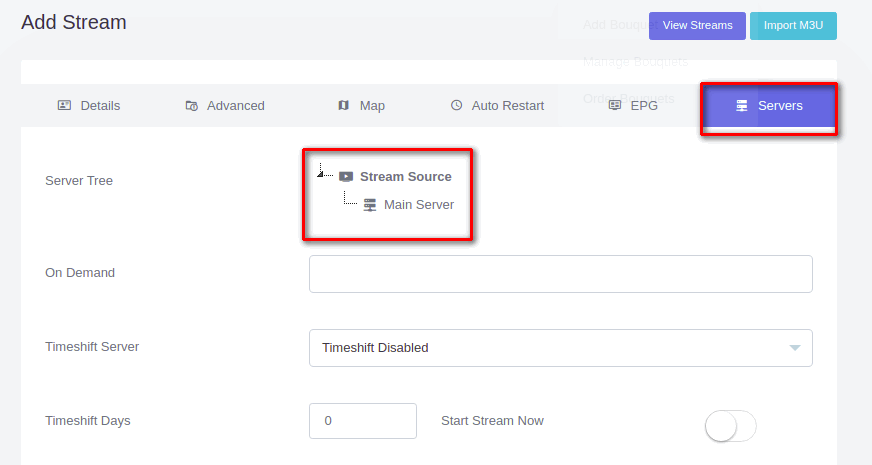

    Paso 3.4
    En las siguietes pestañas (Map, Auto Restart y EPG) no es necesario mover alguna configuración, hasta la pestaña Servers.
    Ahí debemos arrastrar el icono Main Server para ponerlo dentro de Stream Source, para que quede algo parecido a esto:
    Nombre:  add_stream4.png
Visitas: 18910
Tamaño: 12.4 KB

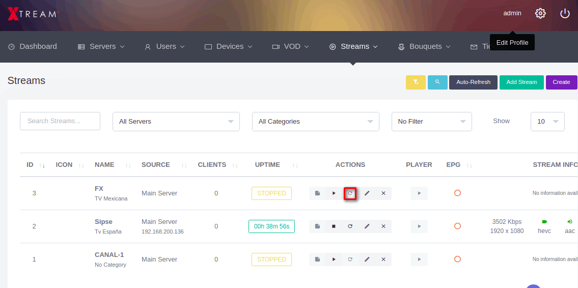

    Después de guardar la configuración podemos ver el nuevo canal agregado a nuestra lista de canales, sin embargo, vemos UPTTIME como STOP, para iniciar a transmitir el canal es necesario dar clic en el botón de recargar.
    Nombre:  add_stream5.png
Visitas: 18938
Tamaño: 26.4 KB

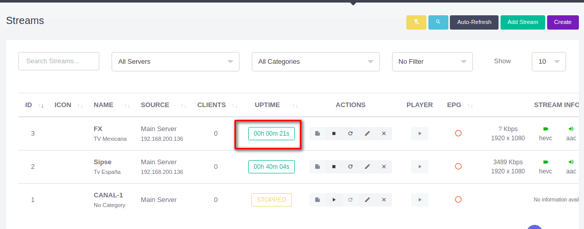

    Paso 3.6
    Esperamos unos segundos y si todo es correcto el estado de UPTIME cambiará. Tu canal ya se está transmitiendo por IPTV.
    Nombre:  add_stream6.png
Visitas: 18895
Tamaño: 18.4 KB

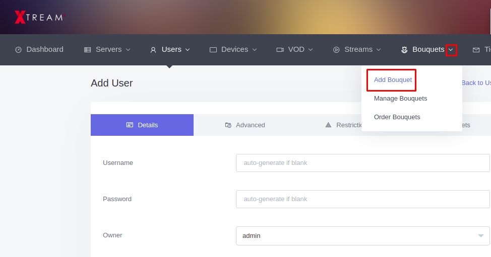

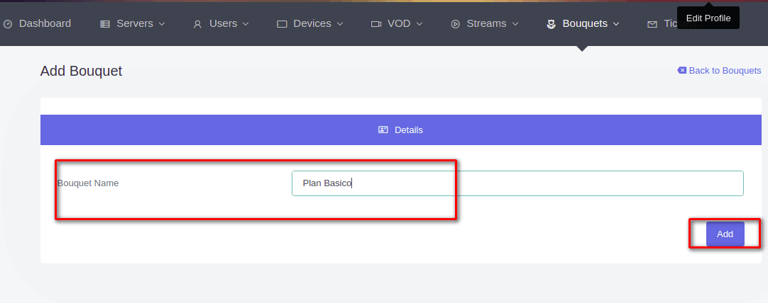

    Paso 4.1
    Para agregar un paquete dirígete a Bouquets > Add Bouquet
    Nombre:  plan.png
Visitas: 19074
Tamaño: 79.3 KB
    Paso 4.2
    Pon un nombre al Plan y da click en Add.

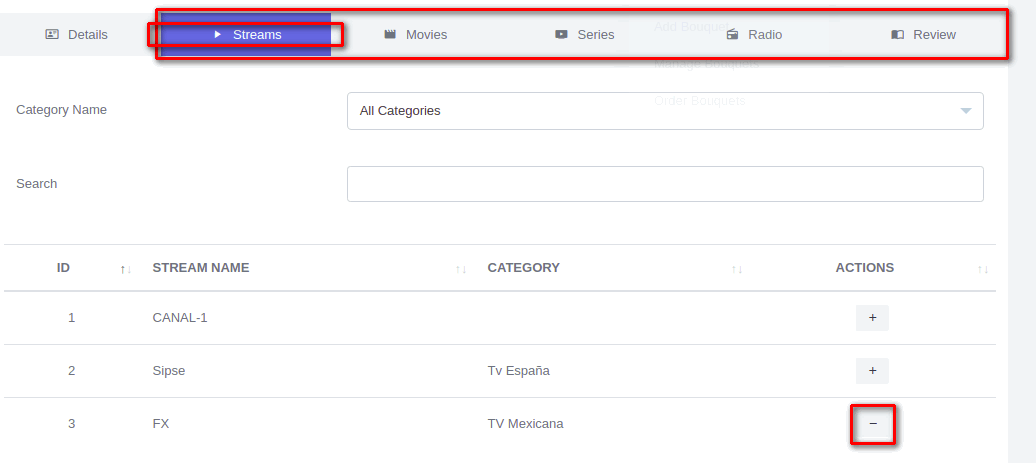

    Paso 4.3
    Termina la configuración agregando que canales debe tener este plan, simplemente damos click en "+" para agregar un canal o "-" para quitar un canal del plan.

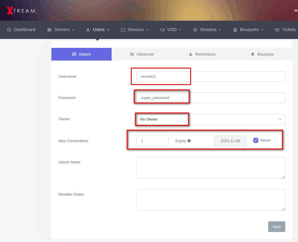

    5 Agregar usuario.
    Paso 5.1
    Agregaremos un usuario el cual servirá para autenticar a la transmisión de iptv, es decir, para controlar quien puede acceder a ver la transmisión de nuestros canales.
    Agregaremos:
    • Username: Nombre usuario.
    • Password: Password para ingresar.
    • Owner: Será un usuario solo para ver el servicio iptv, por eso agregaremos No Owner.
    • Max Connections: dependerá de cuantos dispositivos quisieras que se conecten simultáneamente con el mismo usuario.
    • Expiry: Si deseas que el usuario expire en algún momento, podrías simplemente ponerle que nunca expire, como en este ejemplo.
    Nombre:  add_user1.png
Visitas: 19069
Tamaño: 50.4 KB

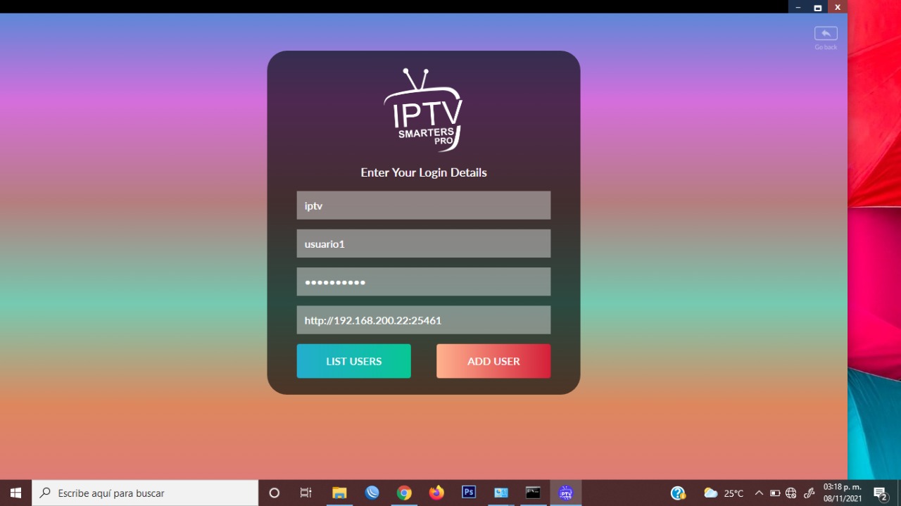

    6 Probar servicio iptv.
    Puedes probar que tu servidor iptv esta funcionando.

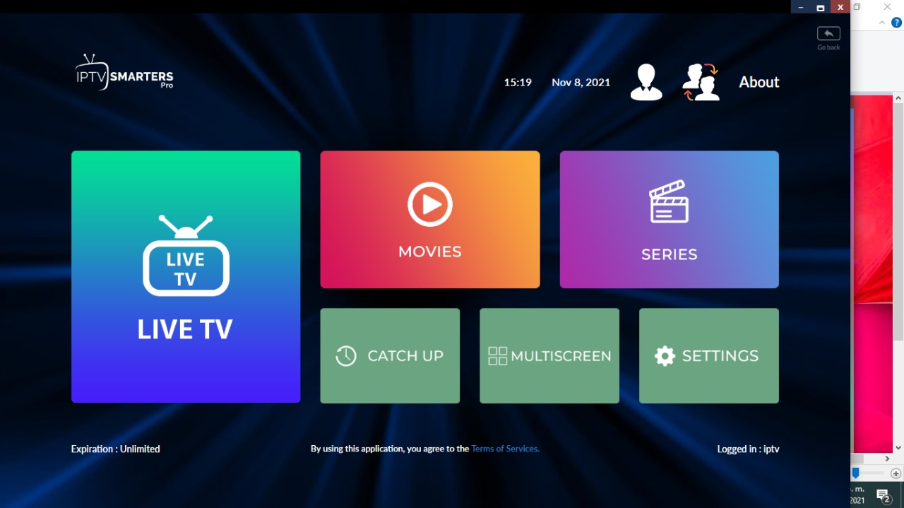

    En otra computadora que tenga comuncacion por red con tu servidor XtrreamCode, descarga alguna aplicación que sea capaz de reproducir listas m3u8, para este ejemplo usaremos IPTV Smarters PRO.
    Puedes descargar la aplicacion IPTV Smarters Pro en https://www.iptvsmarters.com/#downloads
    Paso 6.1
    Abre la aplicación y te pedirá que inicies sesión.
    Te pide los siguientes datos:
    Nombre:  prueba1.jpeg
Visitas: 19034
Tamaño: 76.1 KB
    Paso 6.2
    Dependiendo que deseamos ver seleccionamos una opción, para este ejemplo seleccionamos LIVE TV.
    Nombre:  prueba2.jpeg
Visitas: 18886
Tamaño: 99.5 KB
