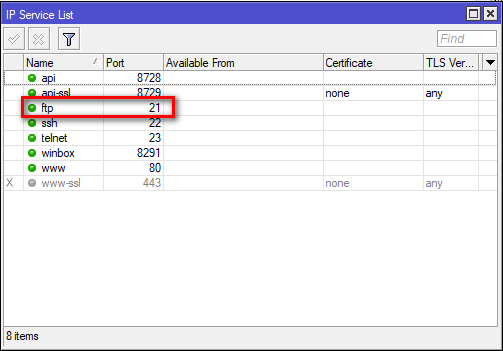

    1 Habilitar puerto FTP del router Mikrotik.
    Como dijimos anteriormente, usaremos un routerboard Mikrotik como nuestro servidor local FTP, por eso en IP Service debemos asegurarnos de que este habilitado el puerto 21.

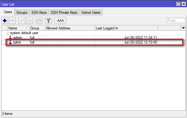

    2 Crear usuario de acceso al servidor FTP
    Necesitamos tener unas credenciales de acceso al servidor local. Para esto solo hay que hacer un usuario de acceso al router Mikrotik con permisos full.

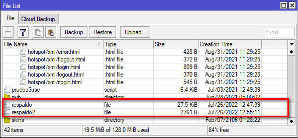

    5 Verificar los archivos de respaldo
    Una vez realizado el proceso, podemos validar la creación de estos backups en el servidor local FTP. Únicamente debemos ver el apartado de File del Mikrotik y validar los archivos que acabamos de crear.
