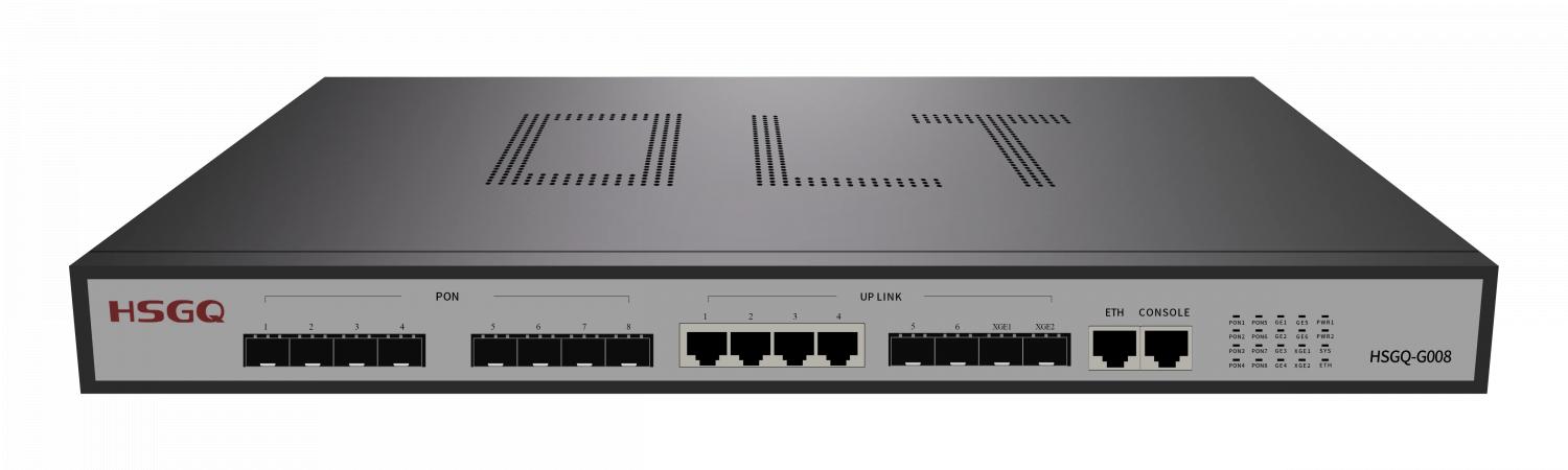

OLT HSGQ-G008
Software Version V1.1.10
Hardware version V2.0

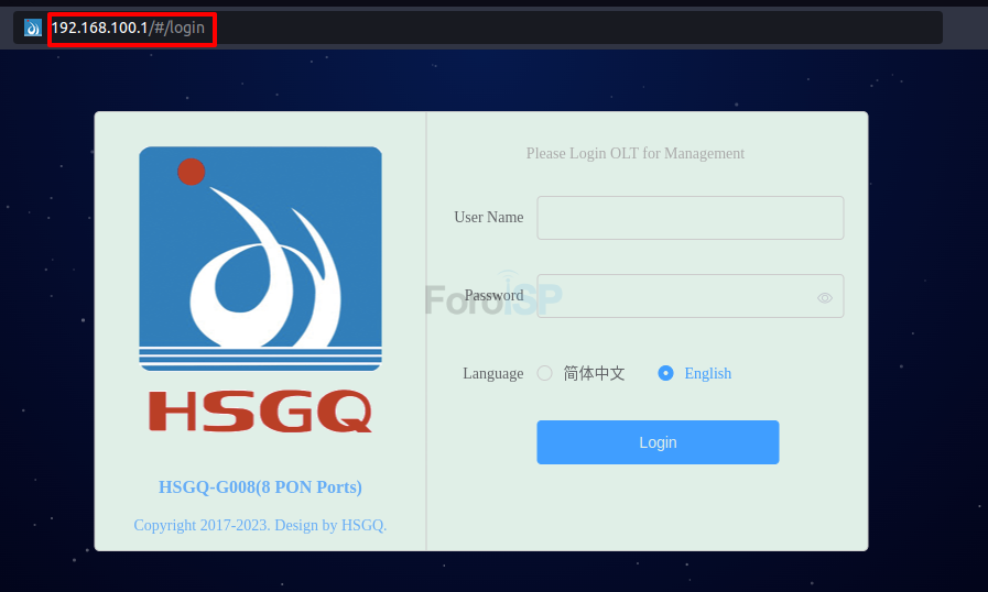

Accesos IP Default:
192.168.100.1
user: root
pass: admin
Una vez hecho lo anterior probamos dando ping a 192.168.100.1.

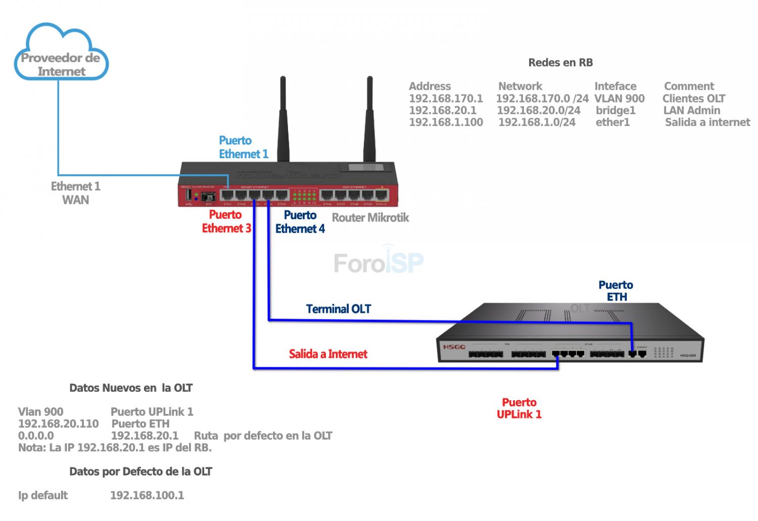

Nombre:  Diagrama OLT -  HSGQ.jpg
Visitas: 480
Tamaño: 93.5 KB
Nombre:  ips_HSGQ.png
Visitas: 479
Tamaño: 23.7 KB

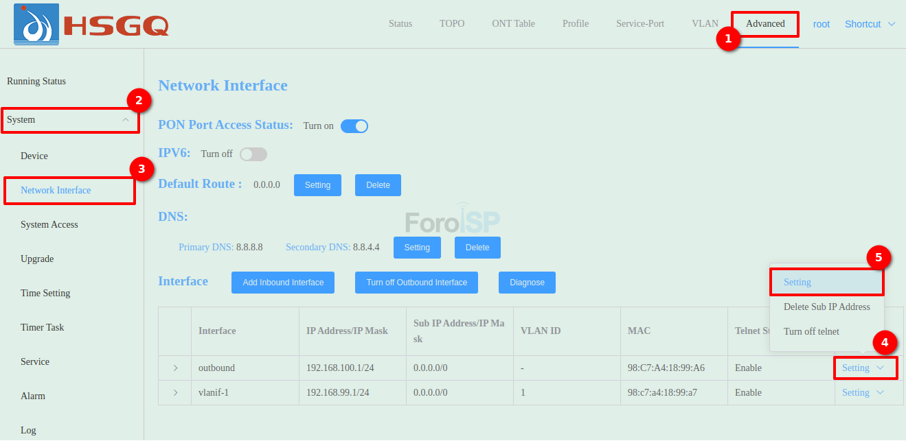

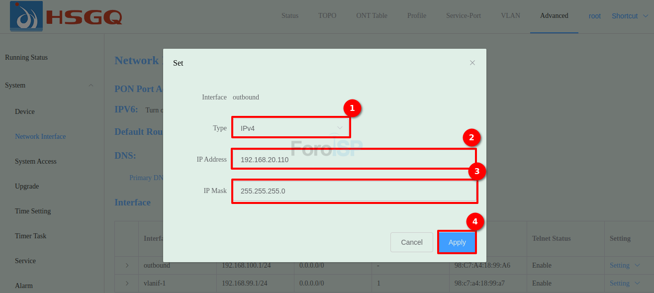

Utilizaremos la ip 192.168.20.110, esto permitirá acceder a la interfaz utilizando la Ip de administración y ya no la Ip por default. Colóquese en:
Advanced | System | Network Interface
Y dé click en "Setting"
Nombre:  change_ip_HSGQ.png
Visitas: 487
Tamaño: 82.4 KB
Y, modifique los datos correspondientes
Nombre:  set_ip_HSGQ.png
Visitas: 486
Tamaño: 67.0 KB

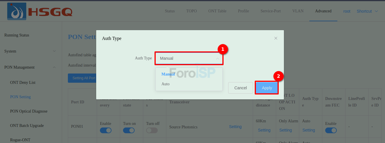

Una vez haya iniciado sesión en la OLT, usualmente el modo de autorización está de forma "Auto" y la función Auto Discovery se encuentra "Enable", vamos a editar esta información para el puerto PON correspondiente, en este caso usaremos el 1. Colóquese en:
Advanced | PON Managemet | PON Setting

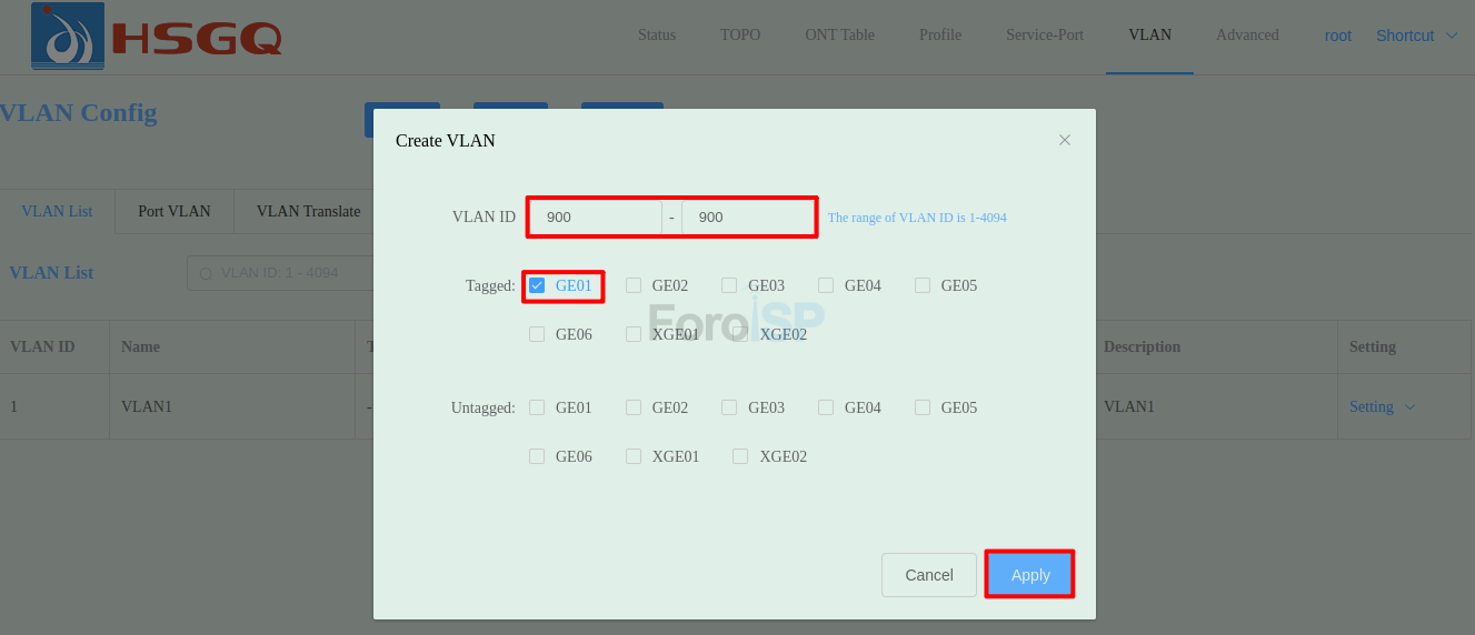

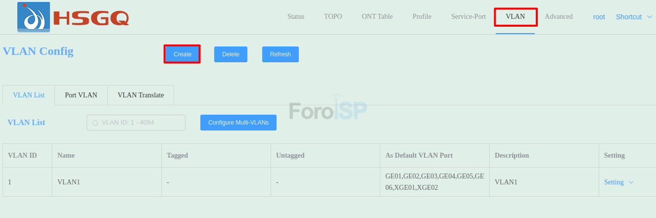

2 Crear VLAN
Creamos la VLAN correspondiente y darle tag al puerto correspondiente, en este ejemplo crearemos la VLAN 900 y daremos tag al puerto 1​, colóquese en:
VLAN | VLAN List
Nombre:  to_create_vlan_HSGQ.png
Visitas: 458
Tamaño: 43.6 KB
Nombre:  create_vlan_HSGQ.png
Visitas: 461
Tamaño: 50.5 KB

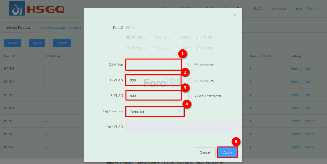

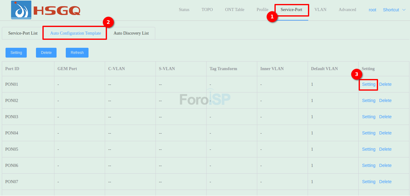

3 Configuración Automática de Service Port
Como siguiente paso cree la configuración de Service Port Auto donde agregara la VLAN recién creada a las columnas C-VLAN y S-VLAN. Esto se hace porque la OLT agrega automáticamente un Service Port a cualquier ONU al momento de autorizarla, si desea modificar la información de ese Service Port, entonces colóquese en:
Service-Port | Auto Configuration Template
Nombre:  change_vlan_pon_port_HSGQ.png
Visitas: 463
Tamaño: 59.6 KB
Nombre:  set_vlan_pon_port_HSGQ.png
Visitas: 460
Tamaño: 74.7 KB

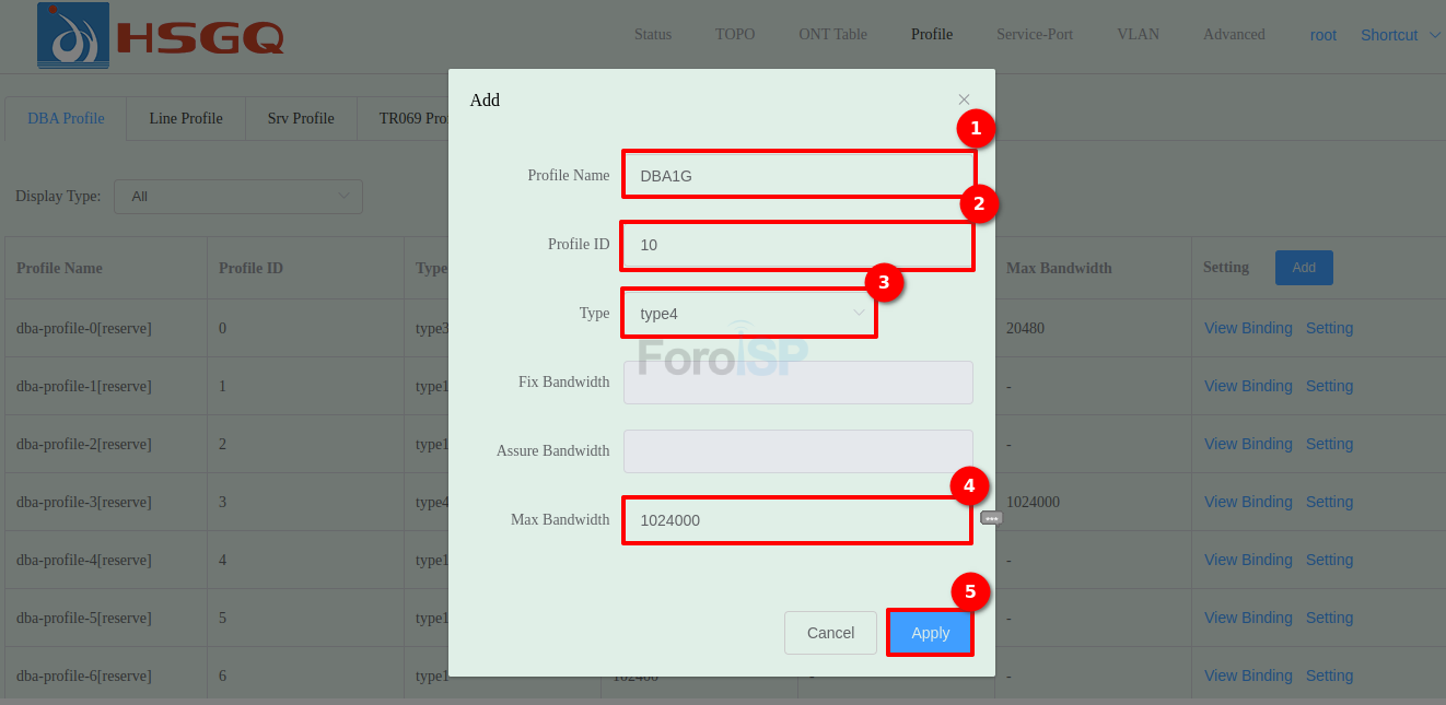

4 Configurar DBA Profile
Ahora, es necesario crear un DBA Profile, para este ejemplo será de 1024000 (1G). La OLT cuenta ya con 10 DBA Profile así que podemos poner el ID 10 en adelante y que no se repita. Colóquese en:
Profile | DBA Profile

Nombre:  create_dba_HSGQ.png
Visitas: 456
Tamaño: 83.8 KB
  • Type: type4, para este ejemplo
  • Max Bandwidth: Velocidad

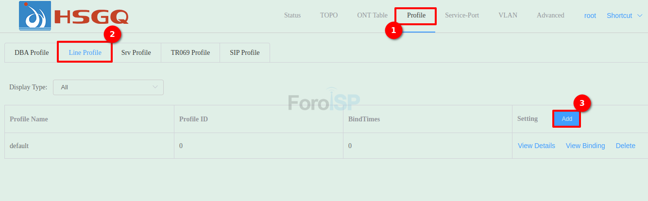

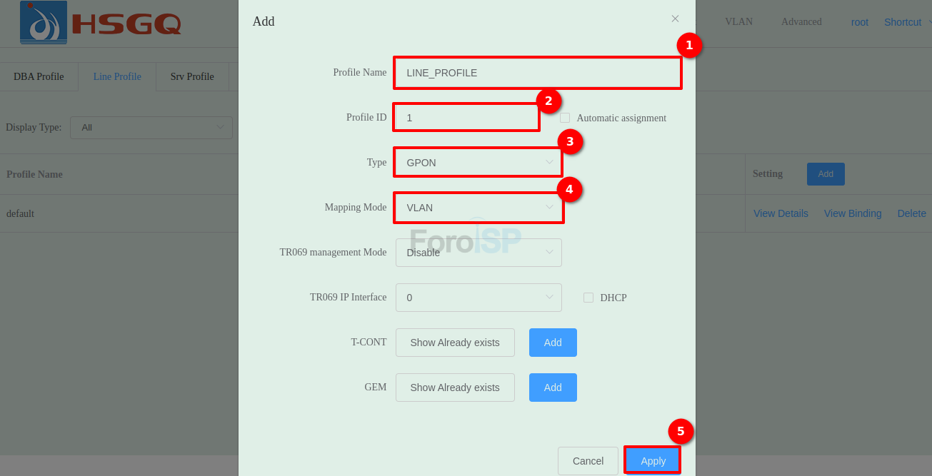

5 Configurar Line Profile
Profile | Line Profile
Nombre:  to_create_line_profile_HSGQ.png
Visitas: 454
Tamaño: 37.9 KB

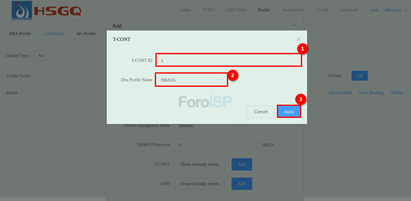

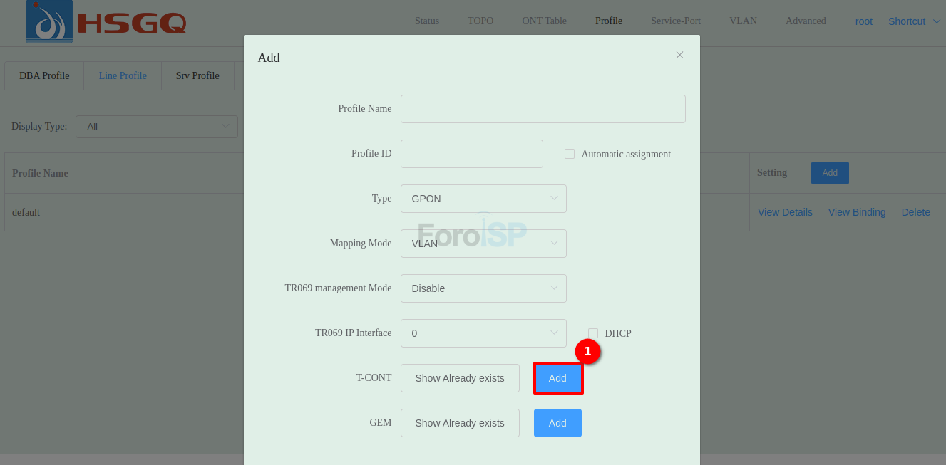

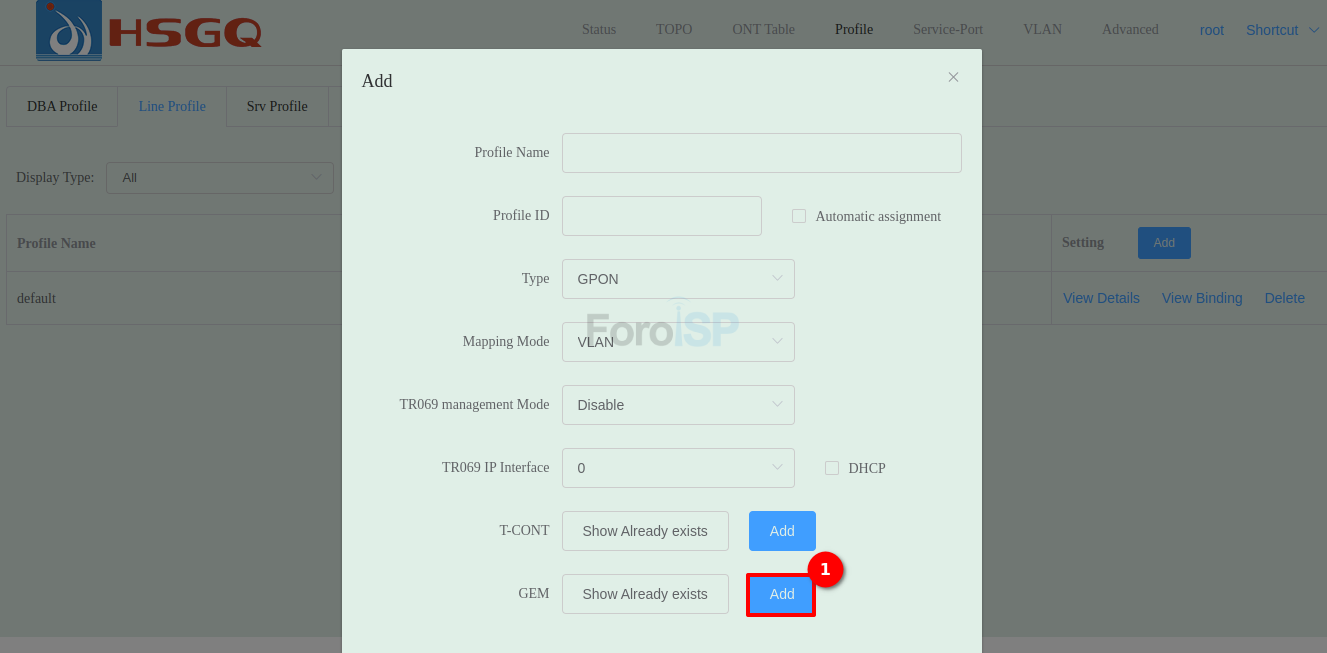

Al momento de crear el Line Profile, nos da la opción de configurar tcont, gem y gem map
5,1 Agregar el tcont
Para agregar el tcont de click en "Add" en la parte de T-CON
Nombre:  to_create_tcont_HSGQ.png
Visitas: 455
Tamaño: 54.2 KB
Nombre:  create_tcont_HSGQ.png
Visitas: 456
Tamaño: 56.4 KB
  • DBA Profile ID: El DBA Profile creado en los pasos anteriores
5,2 Agregar el gem
Para agregar el gem colóquese de click en “Add” en la parte de GEM

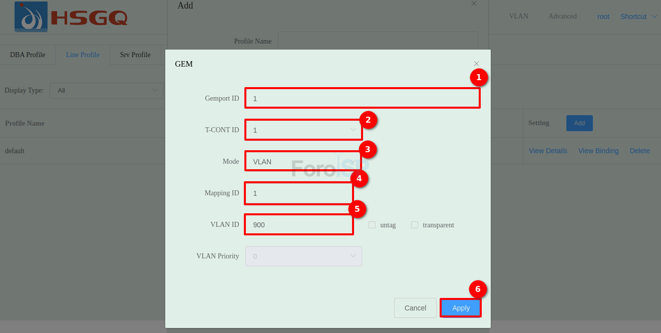

Nombre:  create_gem_HSGQ.png
Visitas: 457
Tamaño: 55.7 KB
  • GEM ID: Seleccionamos el 1
  • TCONT ID: Seleccionamos el cont creado anteriormente
  • Mode: Seleccionamos VLAN
  • GEM Mapping ID: Seleccionamos el número 1
  • VLAN ID: Seleccionamos la VLAN creada anteriormente
Una vez creado el Tcont y el GEM podemos llenar los demás datos
Nombre:  create_line_profile_HSGQ.png
Visitas: 455
Tamaño: 62.2 KB
  • Profile ID: 1 o Automatico, el de su preferencia
  • Type: GPON para este ejemplo
  • Mapping Mode: VLAN

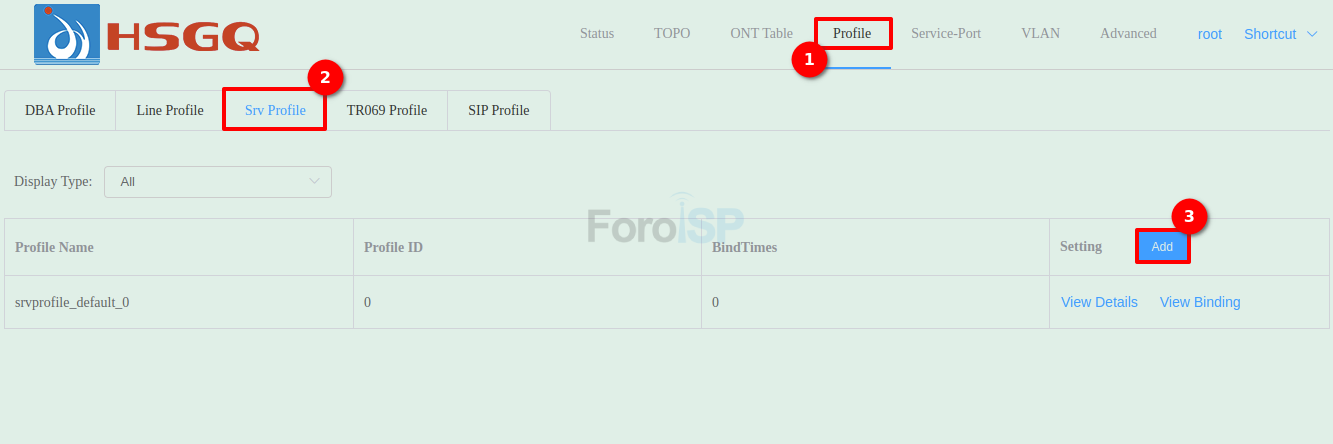

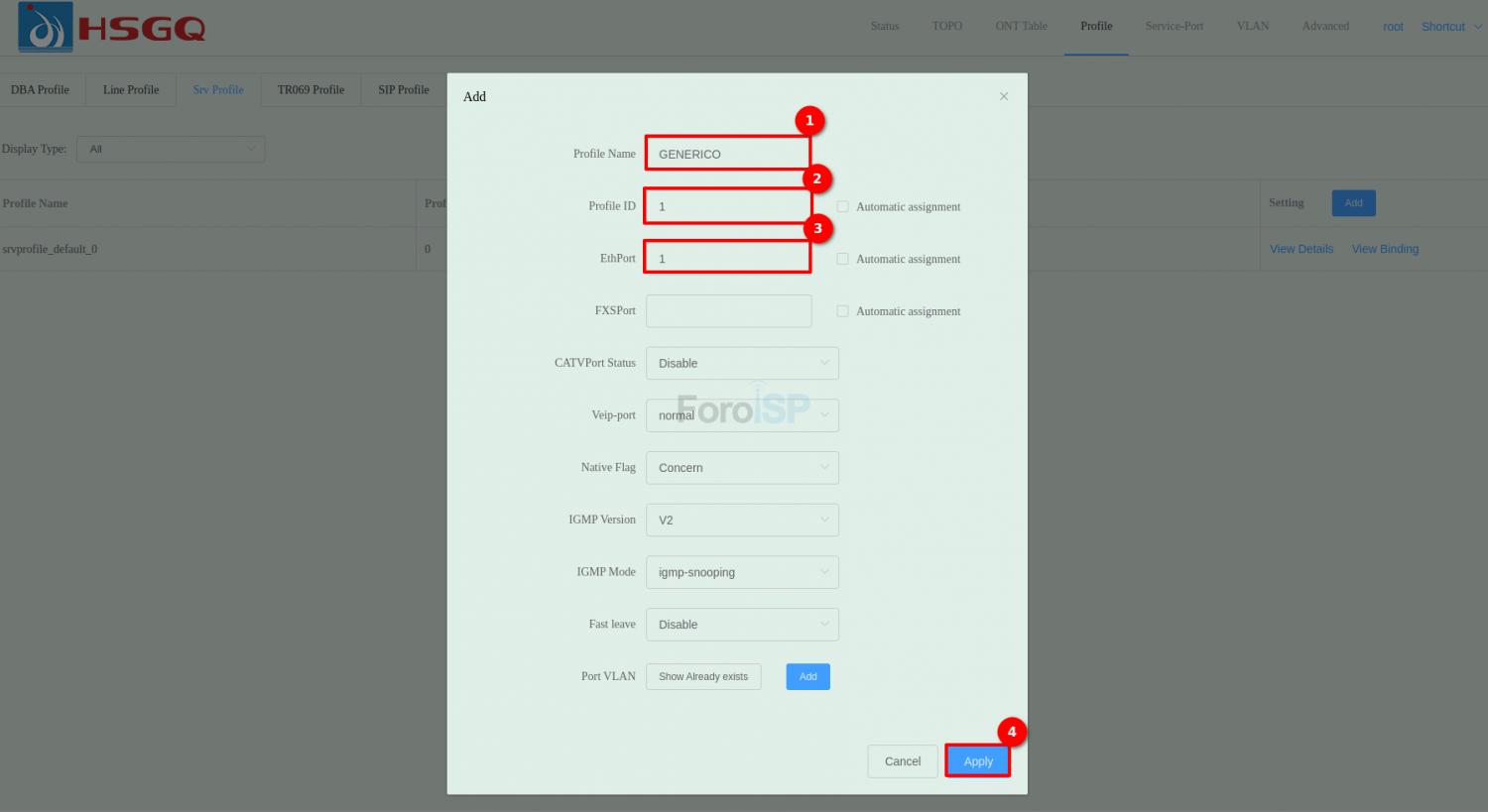

6 Configurar Service Profile
Profile | Srv Profile
Nombre:  to_create_srv_profile_HSGQ.png
Visitas: 457
Tamaño: 39.8 KB
Nombre:  create_srv_profile_HSGQ.jpg
Visitas: 472
Tamaño: 50.1 KB
  • Profile ID: Debido a que la OLT ya tiene registrado uno por default, usaremos el número 1
  • ETHPort: Puede escoger un número en específico o que sea Adapt. En este ejemplo se usó el número 1

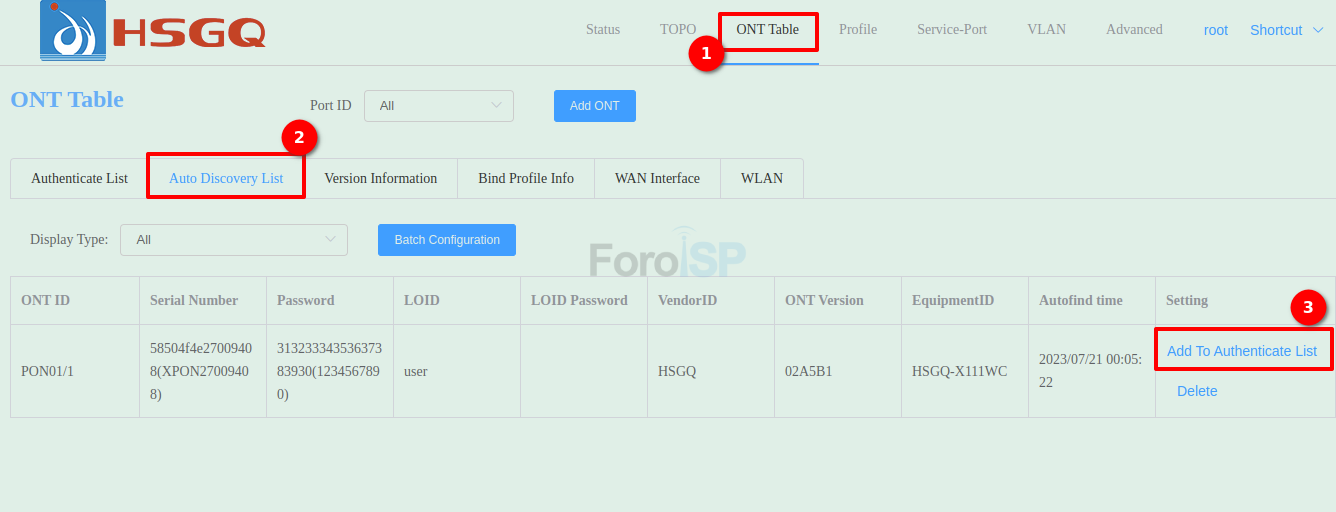

7 Autorizar ONU
Para autorizar la ONU colóquese en:
ONT Table | Auto Discovery List
Nombre:  list_unauthorize_onu_HSGQ.png
Visitas: 452
Tamaño: 60.4 KB

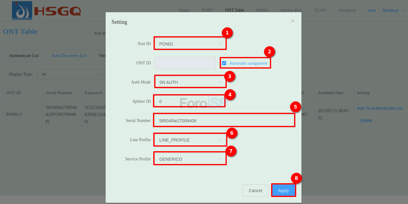

Nombre:  auth_onu_HSGQ.png
Visitas: 455
Tamaño: 78.7 KB
  • PORT ID: Seleccionamos el Puerto correspondiente, en este ejemplo PON01
  • ONT ID: Seleccionamos el ID correspondiente o podemos seleccionar Automatic Assignment
  • Auth Mode: Seleccionamos SN-AUTH
  • Splitter ID: Seleccionamos el Splitter correspondiente, en este ejemplo el 0
  • Serial Number: Ponemos el SN de la ONT, en este caso se pone automaticamente
  • Line Profile: Seleccionamos el Line Profile creada en los pasos anteriores o el de su preferencia
  • Service Profile: Seleccionamos el Service Profile Creado en los pasos anteriores o el de su preferencia

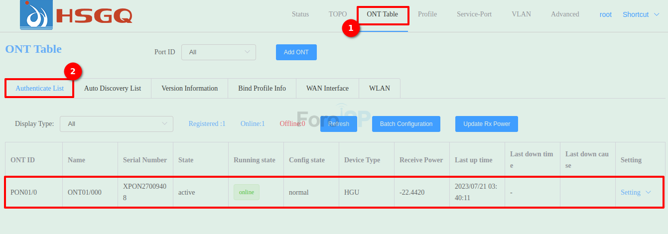

Para visualizar la ONU autorizada colóquese en:
ONT Table | Authenticate List
