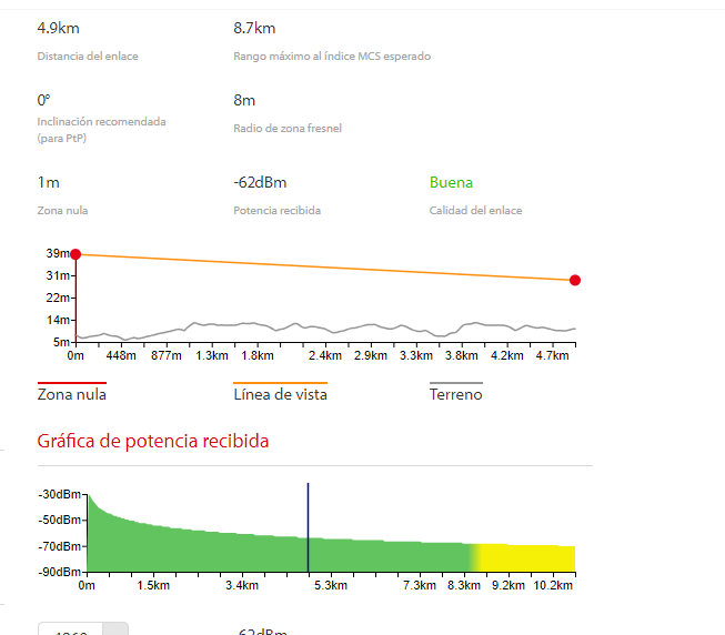

    Enlace de 4.9 km Mimosa C5c antenas
    Symmetrical Horn logrando traficar 50 a 80 Megas estables
    ->Distancia:4.9 KM
    ->Grafica de elevación Nombre:  Distancia del enlace.png

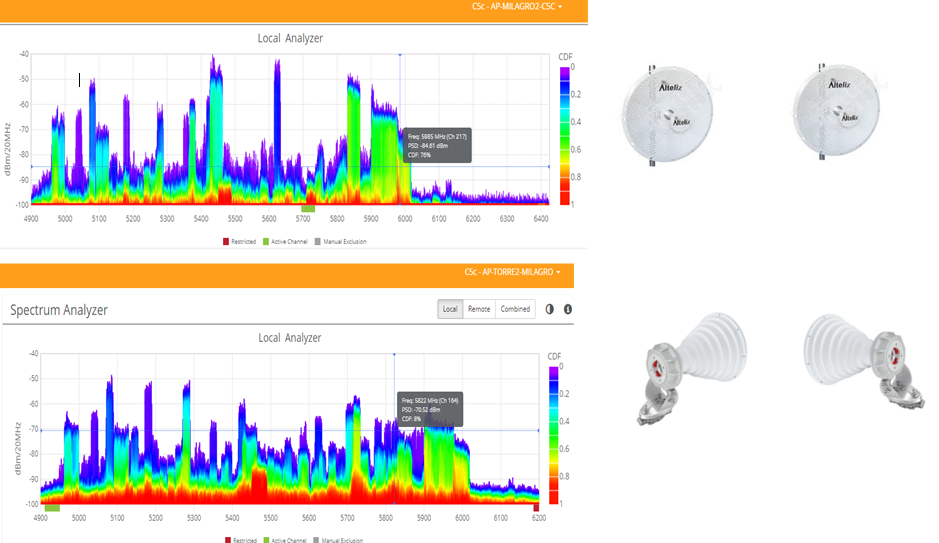

    Condiciones del ambiente
    ->Fotos del espectro Nombre:  antenas hornn.png
Visitas: 4126
Tamaño: 238.3 KB
    En esta imagen podemos observar que el nivel de ruido ya sea en la opcion local o combinado , no hay mucha diferencia pero con las antenas Altelix mi enlace esta mas estable que con las Symmetrical Horn

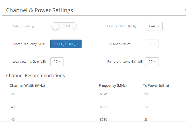

    Configuracion AP/CPE
    Nombre:  CANALES.png
Visitas: 3144
Tamaño: 19.9 KB

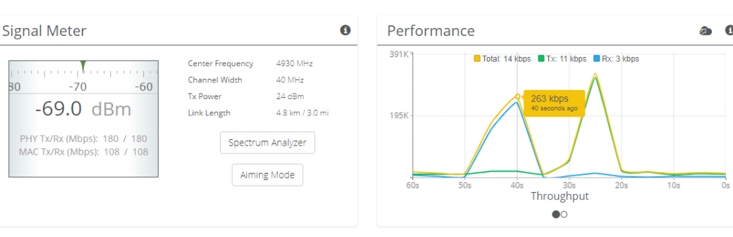

    Resultado
    En este enlace lo que observe es que con estas antenas de la marca RFelements no logre mi objetivo de pasar mas ancho de banda estable , les comparto mi experiencia con estas antenas .
    ->Foto status del enlace Nombre:  Dashboard.png
Visitas: 3242
Tamaño: 71.2 KB

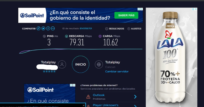

    ->Foto de SpeedtestNombre:  Prueba de velocidad.png
Visitas: 3204
Tamaño: 319.0 KB
