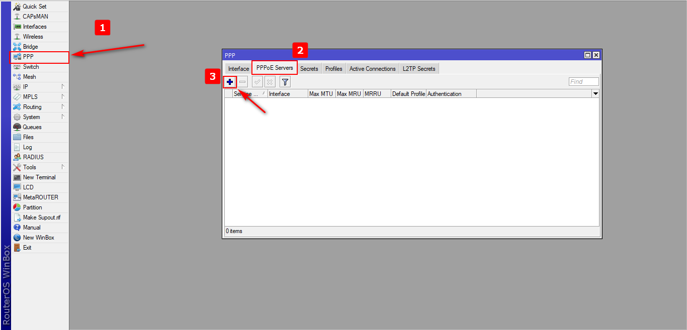

1 Nos dirigimos a menú de PPP el cual tendremos que ir a la pestaña de PPPoE y ahí seleccionar el botón con el signo de +.

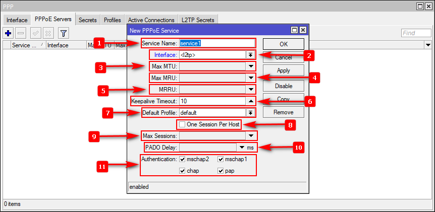

Archivo adjunto 336
Archivo adjunto 333
- Service Name: Identificador de nuestro servidor
- Interface: Interfaz donde el servidor sera alojado y trabajando
- Max MTU: Maximo valor que puede tener una trama para los enlaces virtuales que se crearan
- Max MRU: Tamaño máximo de la unidad de recepción
- MRRU: Tamaño máximo de paquete que se puede recibir en el enlace.
- Keeplive Timeout: Establece el tiempo de espera que mantendrá activo el servidor en segundos.
- Default Profile: Perfil de usuario predeterminado con los que trabajaran los secrets
- One Session Per Host: Permita solo una sesión por host (determinada por la dirección MAC). Si un host intenta establecer una nueva sesión, la anterior se cerrará.
- Max Sessions: Número máximo de clientes que el AC puede servir.
- PADO Delay: Tiempo de retraso para hacer la respuesta
- Autenticaction: Métodos de autentican que trabajara el servidor

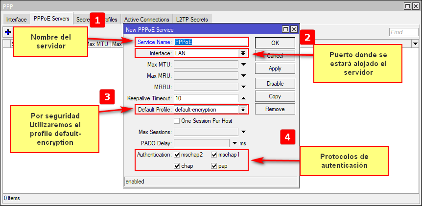

2 Seleccionamos los parámetros con los que nuestro servidor trabajara. En este caso vamos a crear un servidor con el nombre PPPoE, estara trabajando en un puerto bridge, dejaremos el perfil default-encryption, seleccionaremos los métodos de autenticación y dejamos los demás ajustes por defecto.
Archivo adjunto 337

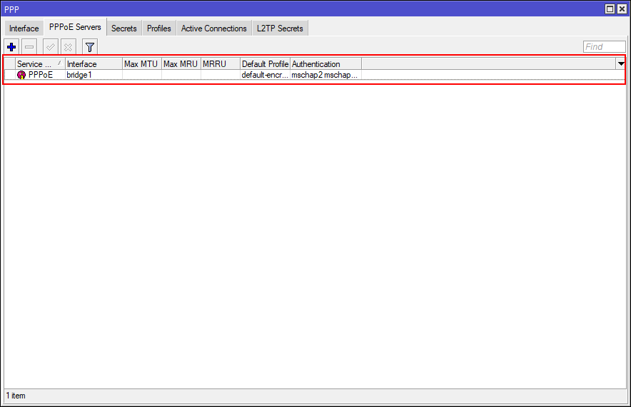

Una vez que aplicamos le demos en OK será creado nuestro servidor el cual ya estará trabajando.
Archivo adjunto 338
