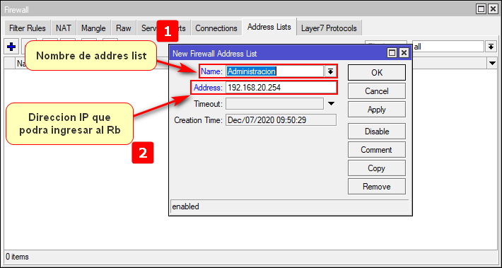

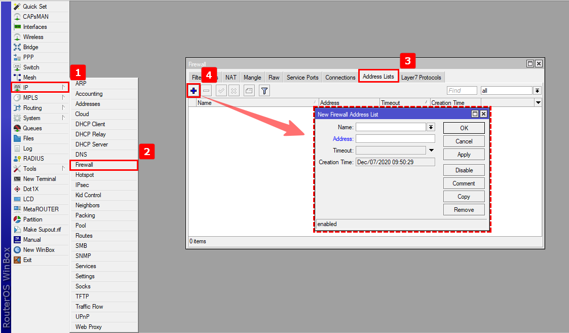

Crear Addres List
1Nos dirigimos a IP-> Firewall-> Address List donde crearemos 3 (Administración , RangosAutorizados) address list las cuales nos servirán para administrar que equipos pueden navegar a traves de nuestra red y serán las que estaremos usando de referencia para nuestras reglas.
Archivo adjunto 553

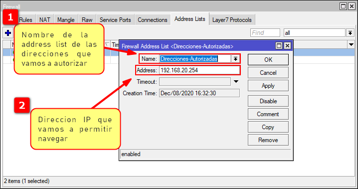

3 Creamos la address list de Administración y agregamos las direcciones IP de los equipos o redes que podrán acceder a nuestro Rb por medio de winbox
Archivo adjunto 554

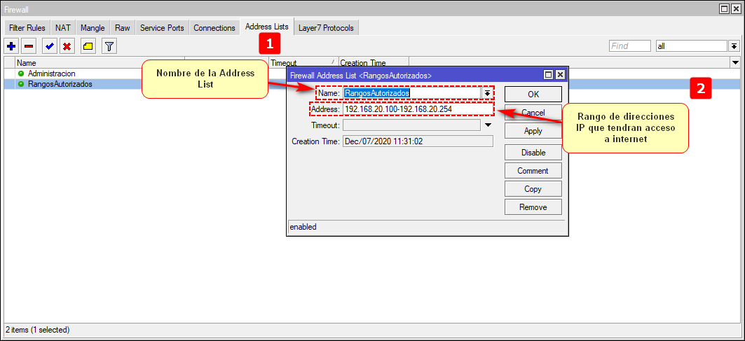

3Creamos la address list de RangosAutorizados y agregamos el rango de direcciones IP que podrán navegar.
Archivo adjunto 560
Se puede trabajar con un rango de direcciones, o bien con una IP en especifico, en ese caso solo se debe de colocar la dirección IP en vez del rango.

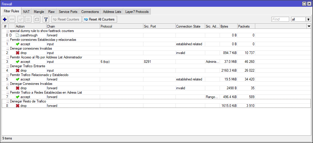

REGLAS
Todo equipo conectado a internet es vulnerable a ataques si es que no se cuenta con por lo menos con un firewall básico que en el caso de MikroTik nos ofrece esta características dentro de sus equipos Routerboard por lo que a continuación se aplicaran ciertas reglas nos permiten reducir este riesgo.
Es importante el orden de prioridad en el que se aplicarán las reglas al tráfico de red. Las reglas de cortafuegos aparecen en una lista en la ficha Reglas . El proceso que siguen las reglas se aplican de arriba abajo, y la primera regla que coincide con el tráfico y de ahi el resto de las reglas. El principio fundamental es permitir sólo el tráfico necesario y bloquear el resto. Por tanto, la última regla de un perfil de cortafuegos es la regla Denegar el resto predefinida, esta se encarga de bloquear todo el tráfico que las reglas anteriores no implican una forma específica.
Archivo adjunto 571

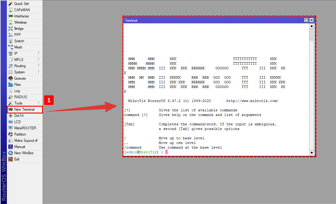

Ya que las reglas de bloqueo es un tema bastante extenso les dejare ciertas reglas básicas que pueden ser útiles para empezar a trabajar en la seguridad de nuestra red. Las reglas que utilizaremos serán agregadas por lineal de comando en la Terminal del equipopor lo que podrán encontrar los script mas abajo.
Antes de colocar los script debe de crear las respectivas address list y agregar tanto su IP con la que esta ingresando a su Rb como sus redes LAN ya que al aplicar las reglas podría perder conexión con su equipo

1Permitir conexiones Establecidas y relacionadas
Esta regla lo que hace es permitirá las conexiones que ya se hayan realizado con su router
/ip firewall filter
add action=accept chain=input comment="Permitir conexiones Establecidas y relacionadas" connection-state=established,related
2Denegar Conexiones Invalidas
Todo intento de conectarse de un origen no permitido a nuestra red será denegado ya que con esta regla lo que hacemos es hacer drop a las conexiones invalidas.
/ip firewall filter
add action=drop chain=input comment="Denegar conexiones Invalidas" connection-state=invalid

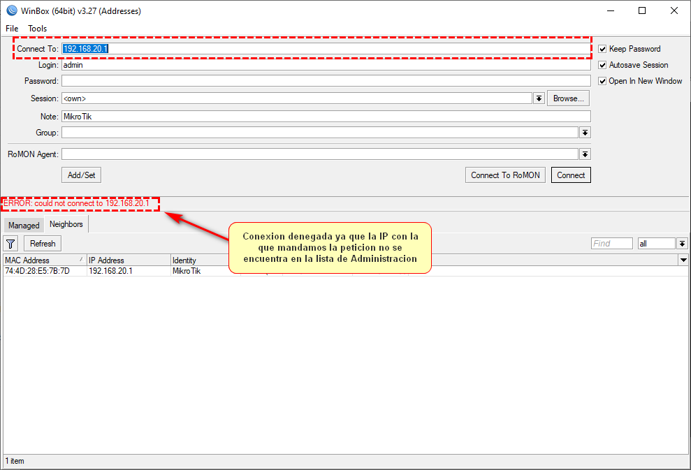

3Permitir Acceso al RB por Winbox
Colocar el nombre de la addres list que este trabajando
Esta regla es la que da acceso al RB a las IP que están registrada en la address list Administración por lo que cualquier IP que no este registrada será denegada. Por ejemplo en nuestra address list agregamos la ip 192.168.10.254 que será la única dirección por la que podamos ingresar a nuestro Rb por medio de winbox.
/ip firewall filter
add action=accept chain=input comment="Permitir Acceso al Rb por Address List Administrador" protocol=tcp src-address-list=Administracion dist-port=8291

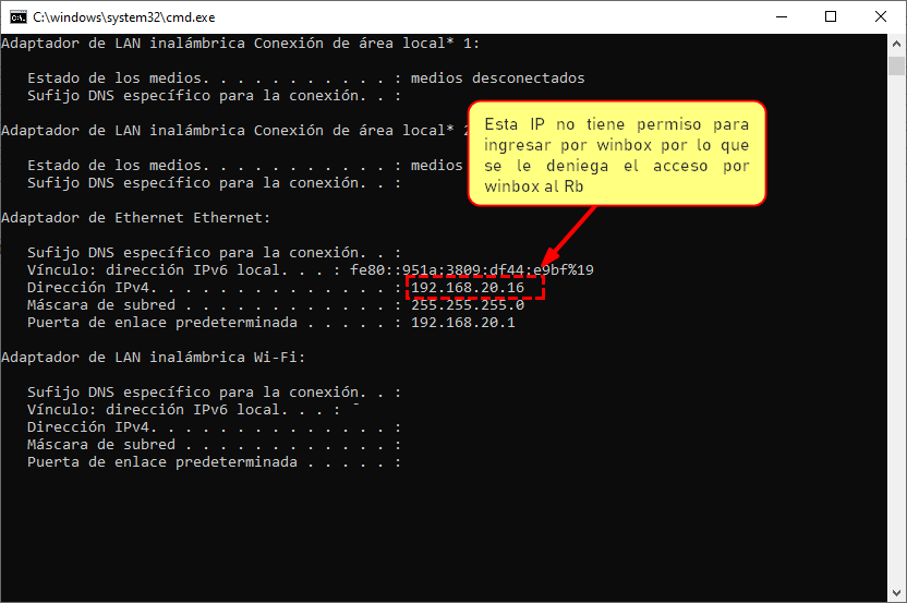

Si intentamos ingresar con una dirección que no se encuentra en la address list no podrá ingresar a su equipo.
Archivo adjunto 570
Archivo adjunto 567

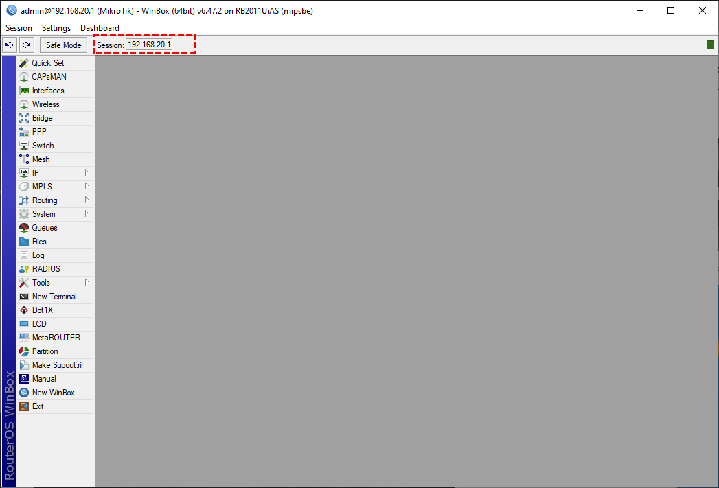

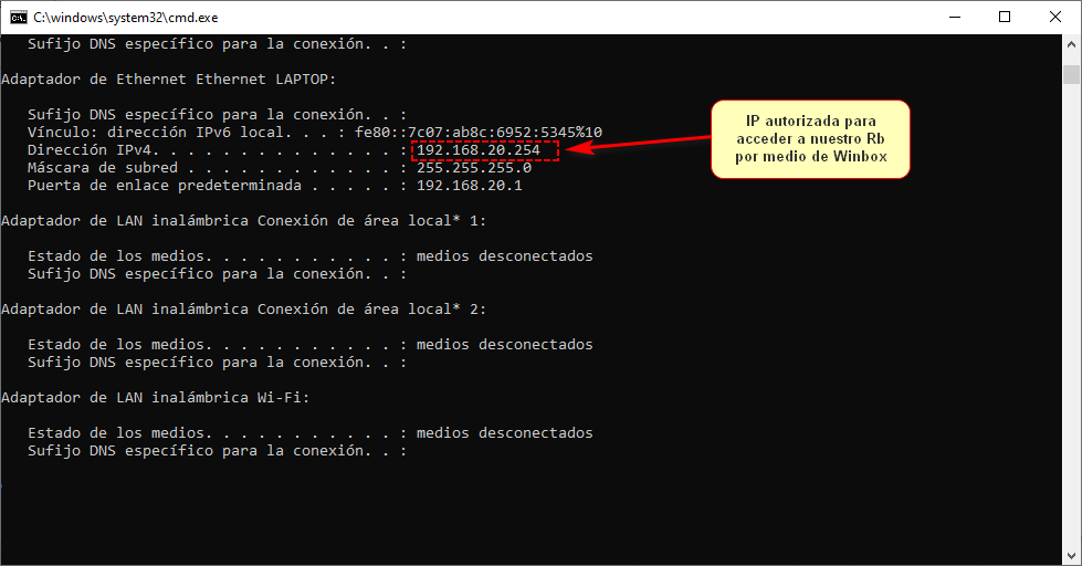

Ahora si intentamos de nuevo pero ahora bajo la dirección que registramos en la address list podremos ingresar con nuestro respectivo usuario y contraseña.
Archivo adjunto 554
Archivo adjunto 568
Archivo adjunto 569
4Denegar el Trafico entrante al RB
Deniega todo el trafico que intente ingresar a nuestra red.
/ip firewall filter
add action=drop chain=input comment="Denegar Trafico Entrante"
5Permitir Trafico Relacionado y Establecido
Una vez que se deniega el trafico entrante se debe permitir el trafico que pasa a través de nuestra red pero solo de las conexiones que ya se hayan establecido.
/ip firewall filter
add action=accept chain=forward comment="Permitir Trafico Relacionado y Establecido" connection-state=established,related
6Denegar Trafico Invalidas
Los ataques no solo pueden ser efectuados de equipos externos sino también desde dentro de nuestra LAN por lo que hay que denegar el trafico que provenga de un origen invalido.
/ip firewall filter
add action=drop chain=forward comment="Denegar Trafico Invalido" connection-state=invalid

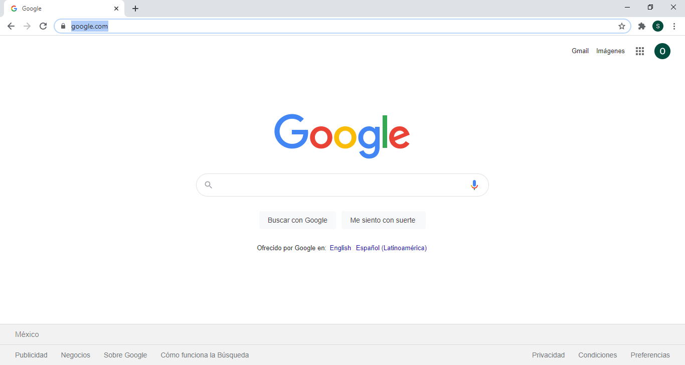

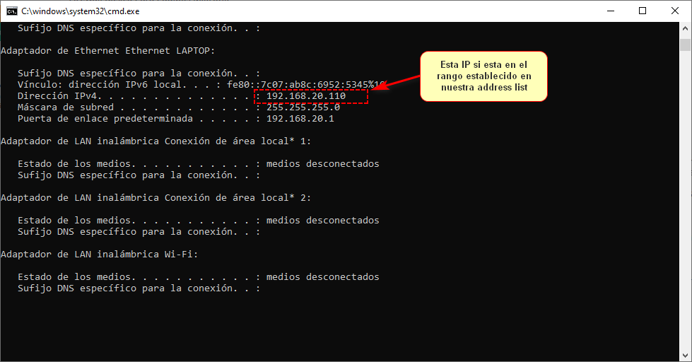

Cualquier dirección que este en el rango de direcciones de nuestra address list podrá navegar sin problema.
Archivo adjunto 560
Archivo adjunto 563
Archivo adjunto 564

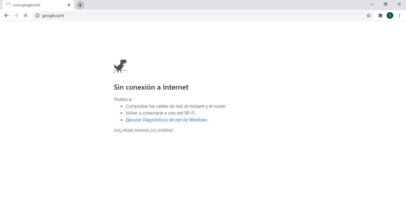

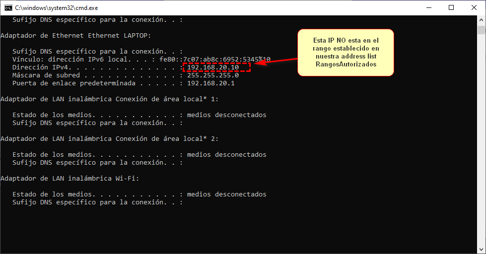

Cualquier otra dirección que no este en nuestra address list no podra navegar.
Archivo adjunto 561
Archivo adjunto 562
8Denegar Resto de Trafico
Esta regla es la que cierra todo lo demás ya que deniega TODO lo demás delo contrario todo lo demás estaría permitido
/ip firewall filter
add action=drop chain=forward comment="Denegar Resto de Trafico"
