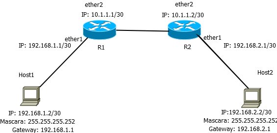

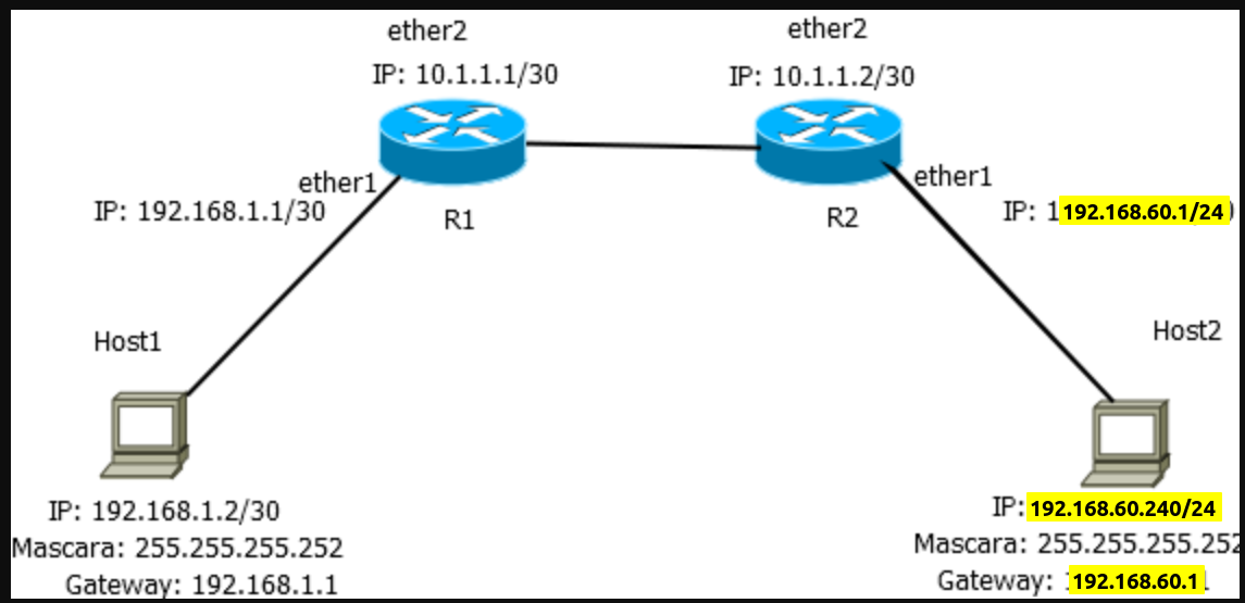

Tenemos este escenario en el cual necesitamos que el host 1 pueda comunicarse con el host 2, para ello necesitamos establecer la rutas que se usarán para establecer comunicación.

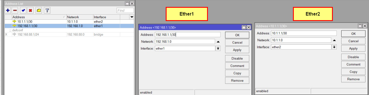

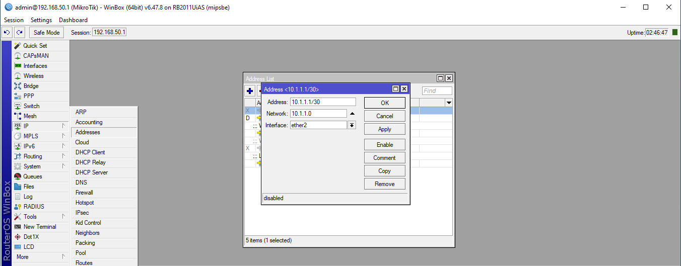

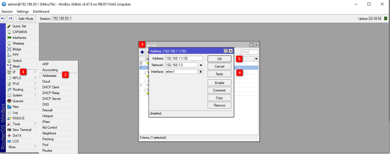

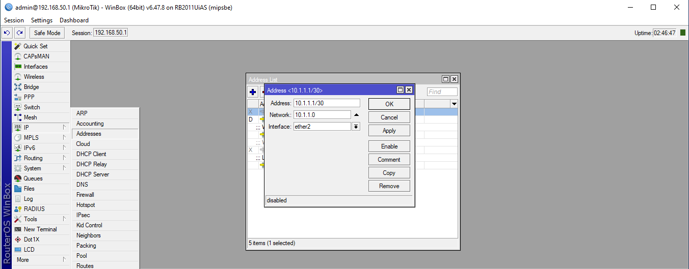

1Nos dirigimos al Mikrotik donde vamos a establecer nuestras direcciones.
- Agregamos las dos direcciones del router:
Router 1
Dirección 1:
Archivo adjunto 672
Dirección 2:
Archivo adjunto 673
Quedarí así:
Archivo adjunto 2583
- Si quieres hacerlo en línea de comandos pues hacerlo desde la terminal de la siguiente manera.
/ip address add address=192.168.1.1/30 interface=ether1
/ip address add address=10.1.1.1/30 interface=ether2

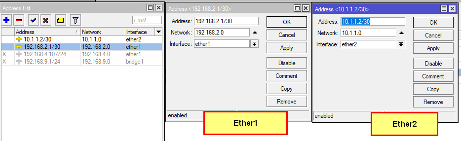

Router 2
Dirección 1
Archivo adjunto 674
Dirección 2
Archivo adjunto 675
Quedaría asi:
Archivo adjunto 2584
- Para hacerlo desde la Terminal:
/ip address add address=192.168.2.1/30 interface=ether1
/ip address add address=10.1.1.2/30 interface=ether2

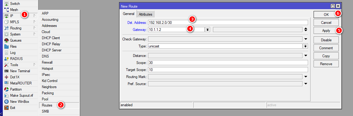

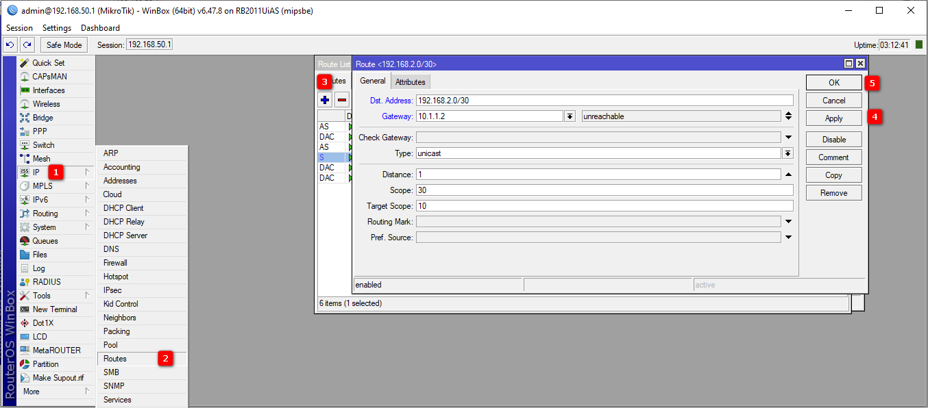

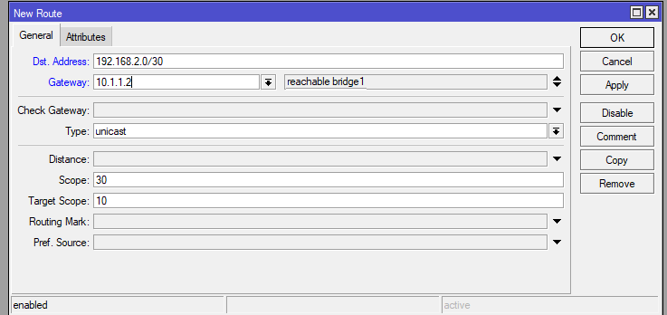

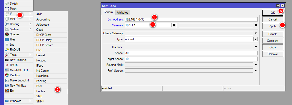

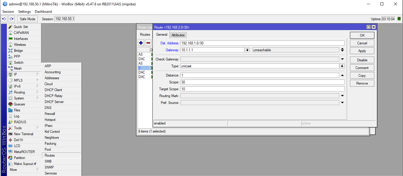

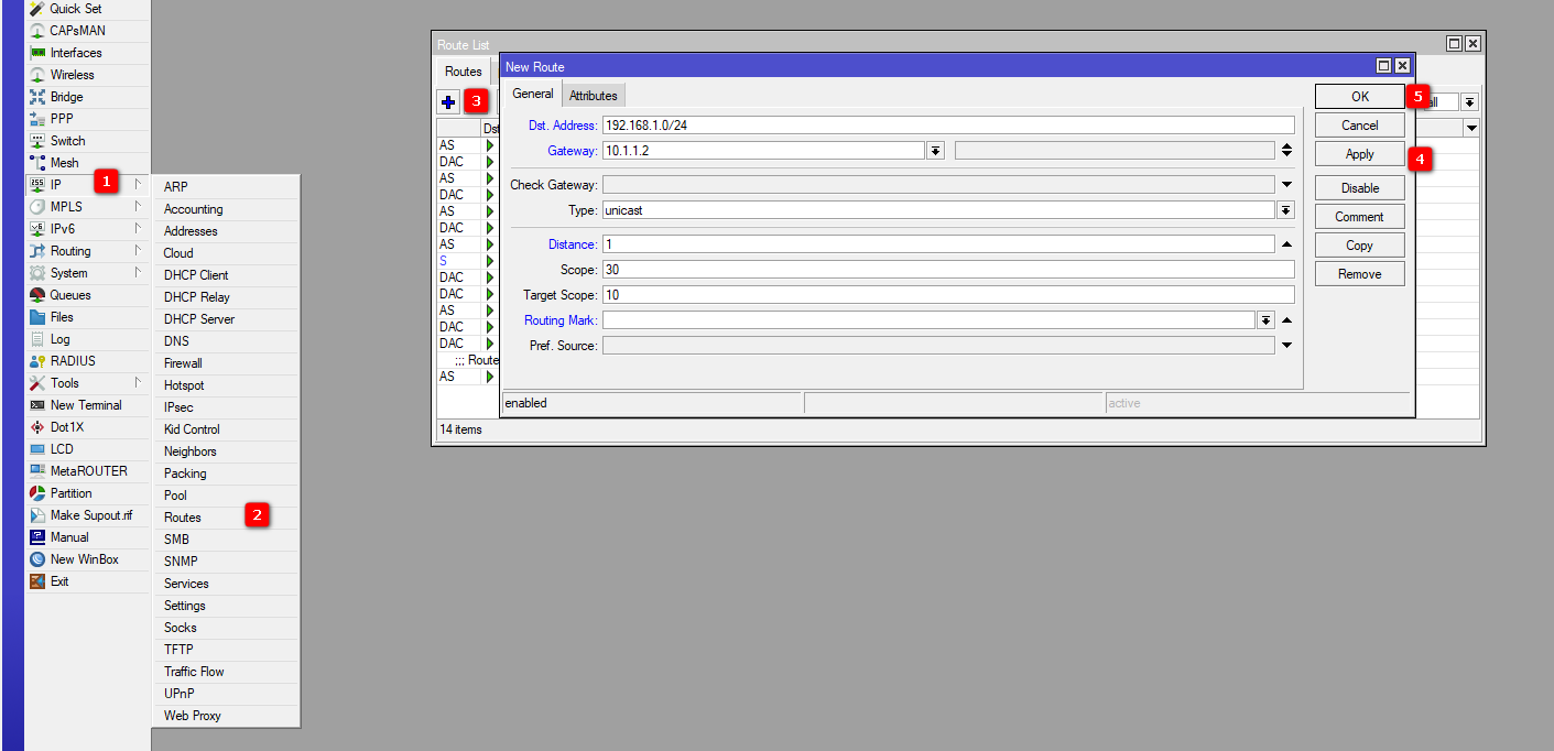

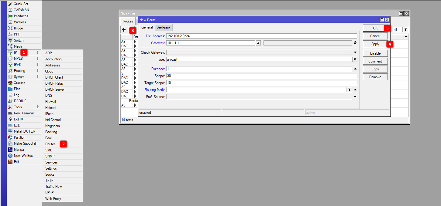

2Ahora Establecemos las rutas en cada router.
Router 1
Archivo adjunto 2585
Queda así:
Archivo adjunto 2586
- Para agregarlo por medio de la Terminal:
/ip route add dst-address=192.168.2.0/30 gateway=10.1.1.2

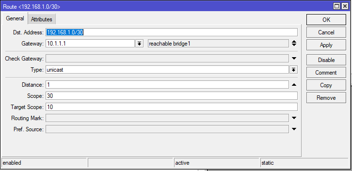

Router 2
Archivo adjunto 2587
Queda así:
Archivo adjunto 2588
/ip route add dst-address=192.168.1.0/30 gateway=10.1.1.1

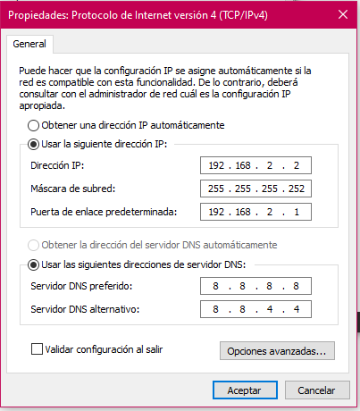

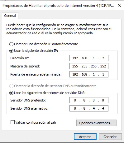

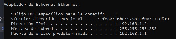

El propósito de realizar las configuraciones anteriores es poder tener comunicación entre Host1 y Host2 para ello hay que asignarnos ip´s dentro del rango correspondiente.

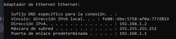

Host1
Archivo adjunto 2589
Archivo adjunto 2590

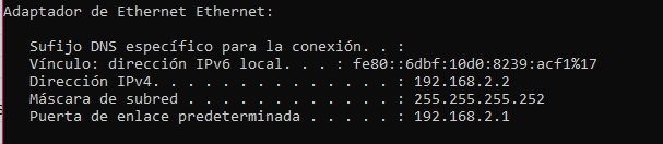

Host2
Archivo adjunto 2591
Archivo adjunto 2592

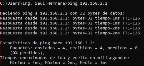

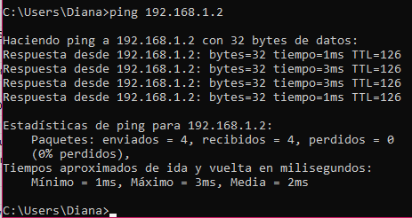

Al realizar pruebas nos debe de mostrar de la siguiente manera:
Ping del Host 1 a Host 2

Ping del Host 2 a Host 1
Archivo adjunto 2594
Nota:
Es importante que si requerimos la comunicación entre los 2 host estén establecidas y activas las rutas en los 2 router ya que si falta alguna de ellas no habrá comunicación entre los host.
