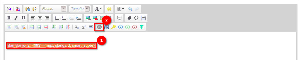

En caso de que se necesite agregar uno o más comandos de alguna OLT a su documentación, a continuación se muestran algunas recomendaciones:
1 Utilizar la etiqueta correcta
Al agregar un comando se recomienda trabajar con la etiqueta Script Mikrotik.
Archivo adjunto 1116
2 Escribir correctamente el comando
Se recomienda que se agregue todo lo que engloba el comando. Si el comando necesita de algún valor es necesario explicar:
- El nombre del valor según la OLT
- Cuantos valores tenemos disponibles (Para casos de valores numéricos).
- Cuantas opciones tenemos disponibles (Para casos de caracteres)
Ejemplo:
Comando documentado (De forma recomendada):
vlan vlanid<2, 4093>  vlantype<mux, standard, smart, super>
Comando funcional en la OLT:
vlan 100 smart
En el ejemplo anterior, el comando escrito sirve para crear una vlan. Este necesita un id, el cual la OLT lo presenta como vlanid y es posible crear 4093 vlan's, valor expresado por los números entre los caracteres <>, vlantype se refiere al tipo de vlan.
