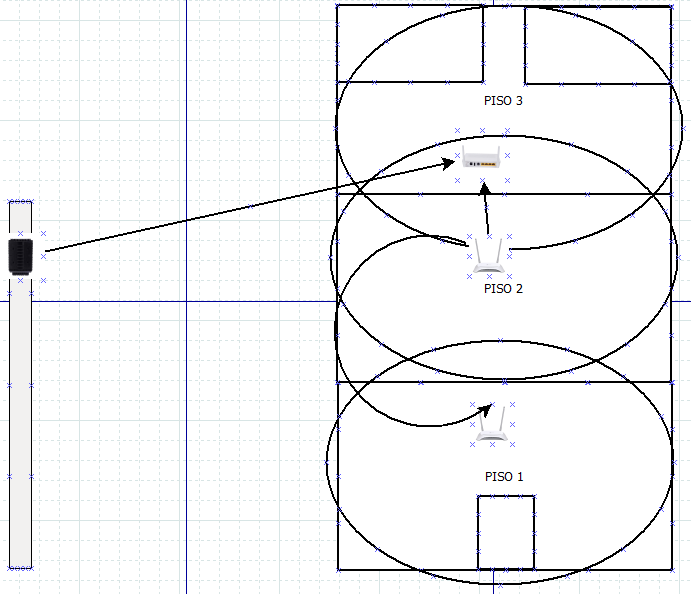

En este post se muestra un diagrama de como podemos extender la red wi-fi por un medio guiado (cableado) de nuestro router principal a una residencia de tres niveles, para eso podemos ocupar equipos TP-Link
- Claramente ocuparemos el router que nos presta nuestro proveedor de internet
- Cable UTP, es necesario saber que no podemos extender mas de 100 metros la red wifi por medio de cableado UTP ya que se rompe el estandar.

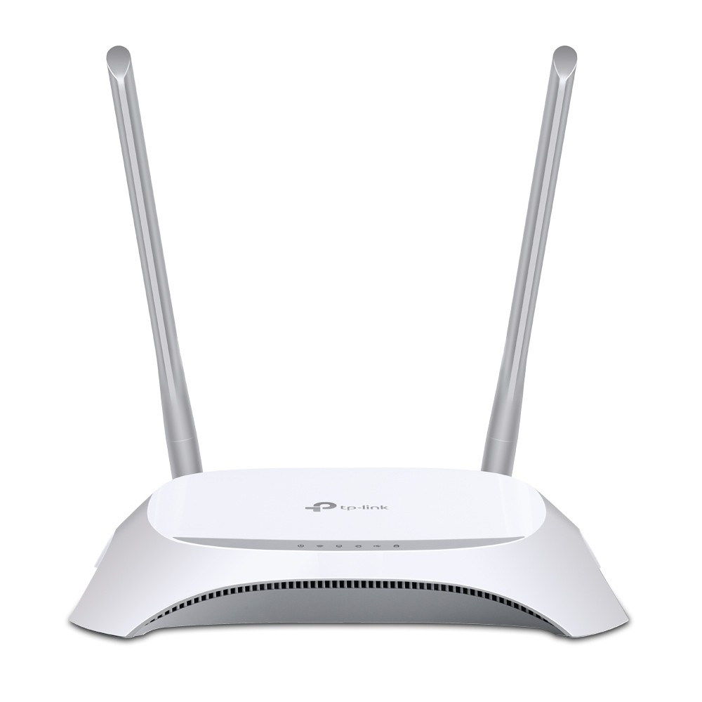

- Ocuparemos equipos TP-Link TL-WR840N, se ocuparan dos equipos, precio estimado por cada equipo $400 pesos
Costo estimado para extension de red con equipo Tp-Link TL-WR840N $ 800 + 200 pesos por cable UTP de interferie + gastos de traslado y configuracion.
Se mostrará como configurar un solo equipo ya que para instalar el segundo extensor es exactamente el mismo procedimiento
Archivo adjunto 1246
Diagrama
Archivo adjunto 1247
Para este procedimiento es necesario usar cableado por lo que se pueden perforar muros, si se cuenta con canaletas la instalacion seria mucho mas estetico

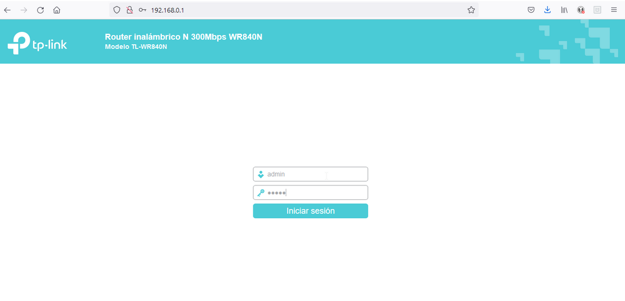

1 Ingresamos al equipo Tp-Link que ocuparemos como extensor de red
las credenciales por default es admin :admin
Archivo adjunto 1250

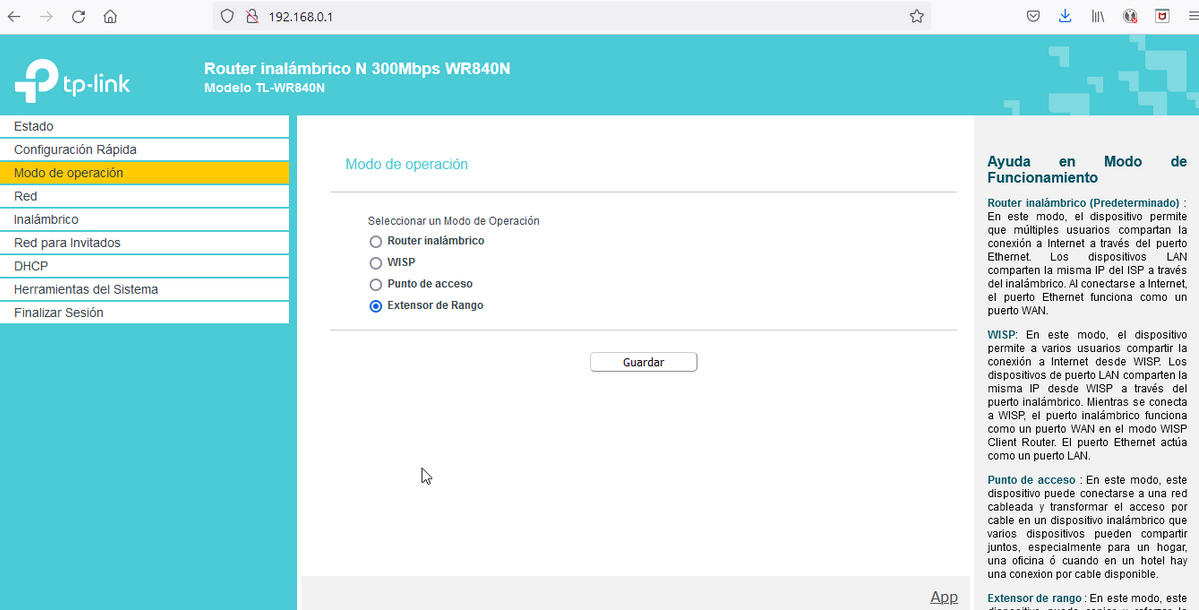

2 Nos dirigimos al modo de operacion de nuestro menu principal , ingresando al modo de operacion nos aparecera las opciones de como configurar nuestro equipo Tp-Link, seleccionamos extensor de rango
Archivo adjunto 1252
Una vez que ya se selecciono la opcion de extensor de rango el equipo se va a reiniciar, como este equipo esta conectado directamente por cable al router principal, este quitara el SSID por default y comenzara a transmitir la red wi-fi del router principal
Ya hemos configurado correctamente nuestro equipo Tp-Link como extensor de rango
