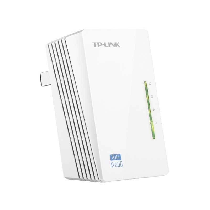

Para realizar esta implementacion en una  residencia de tres niveles ocuparemos un Kit  TP-Link av600
- Claramente ocuparemos el router de nuestro proveedor de servicio de internet
- Ocuparemos un kit del equipo TP-Link av600 con precio aproximado $900 pesos
Si se desea implementar como servicio de implementacion es necesario considerar los $900 pesos por el equipo mas los gastos de traslado y configuracion.
Kit Tp-Link av600
Archivo adjunto 1253Archivo adjunto 1254

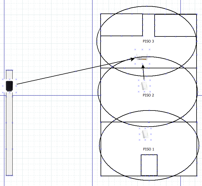

Diagrama
Archivo adjunto 1255
1  La Conexion de este equipo es mucho mas sencillo ya que es plug & play, es necesario que conectemos los dos equipos a corriente electrica del kit el router principal si necesita ir conectado por medio de un cable al router principal que nos da nuestro proveedor de servicio de internet.
 2 Una vez conectado el router del kit av600 con el router de nuestro proveedor de servicio de internet  presionamos el boton que trae el router del kit, este comenzara a parpadear seguidamente nos dirigimos al segundo equipo y presionamos el boton, estos hacen un proceso interno y se sincronizan
De esta manera sencilla podemos extender nuestra red Wi-fi por medio de la red electrica del domicilio
