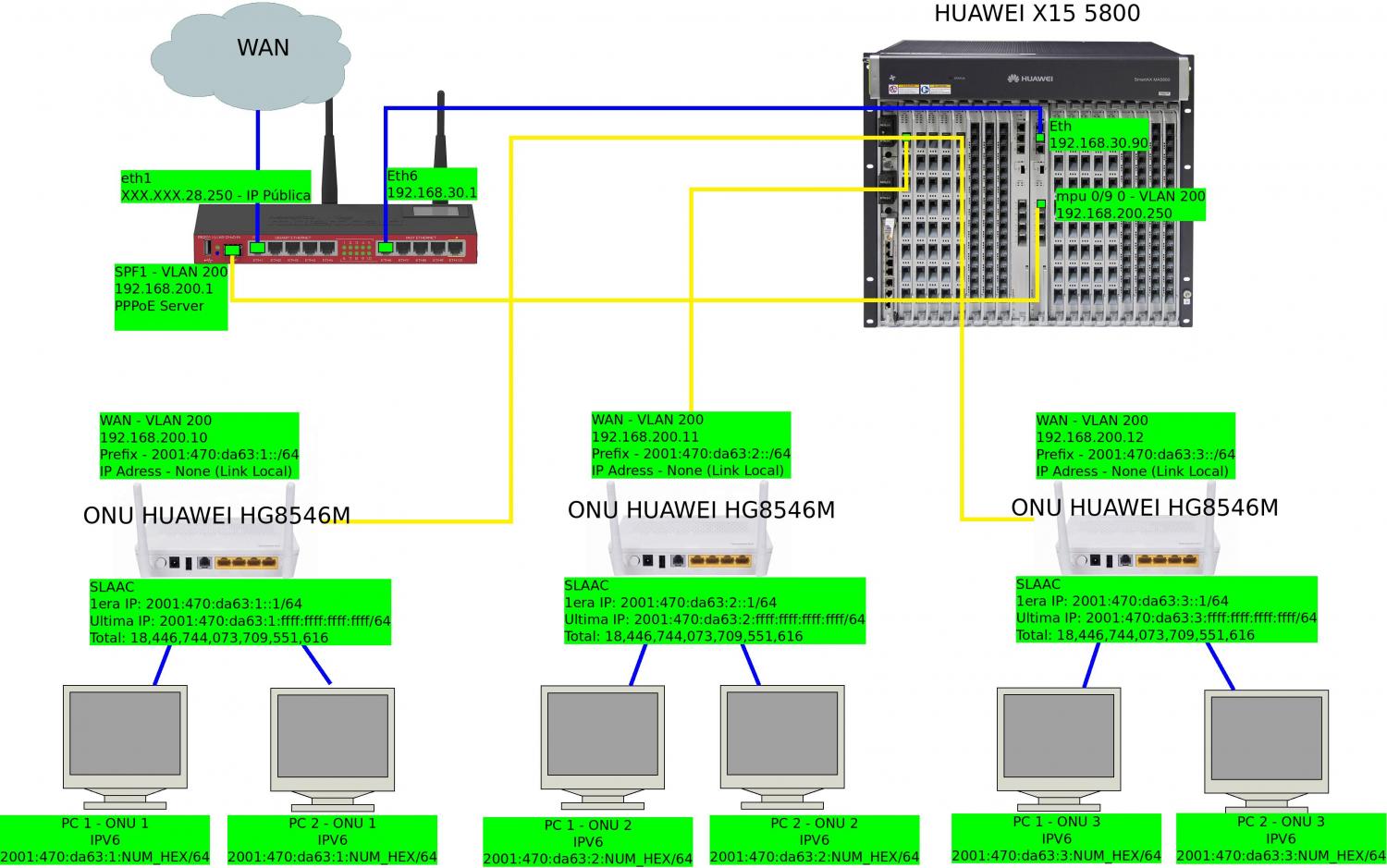

Se busca llegar al siguiente diagrama.
Archivo adjunto 1394

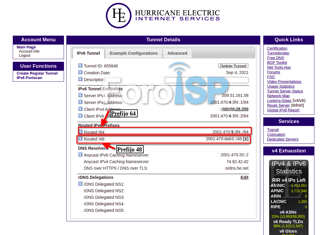

Una vez creado tu tunnel broker, nos darán 2 pool de direcciones ipv6, uno con longitud 64 y otro con 48, para este ejemplo usaremos el segundo.
Archivo adjunto 1364

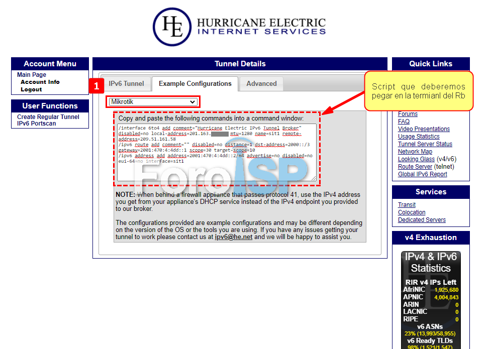

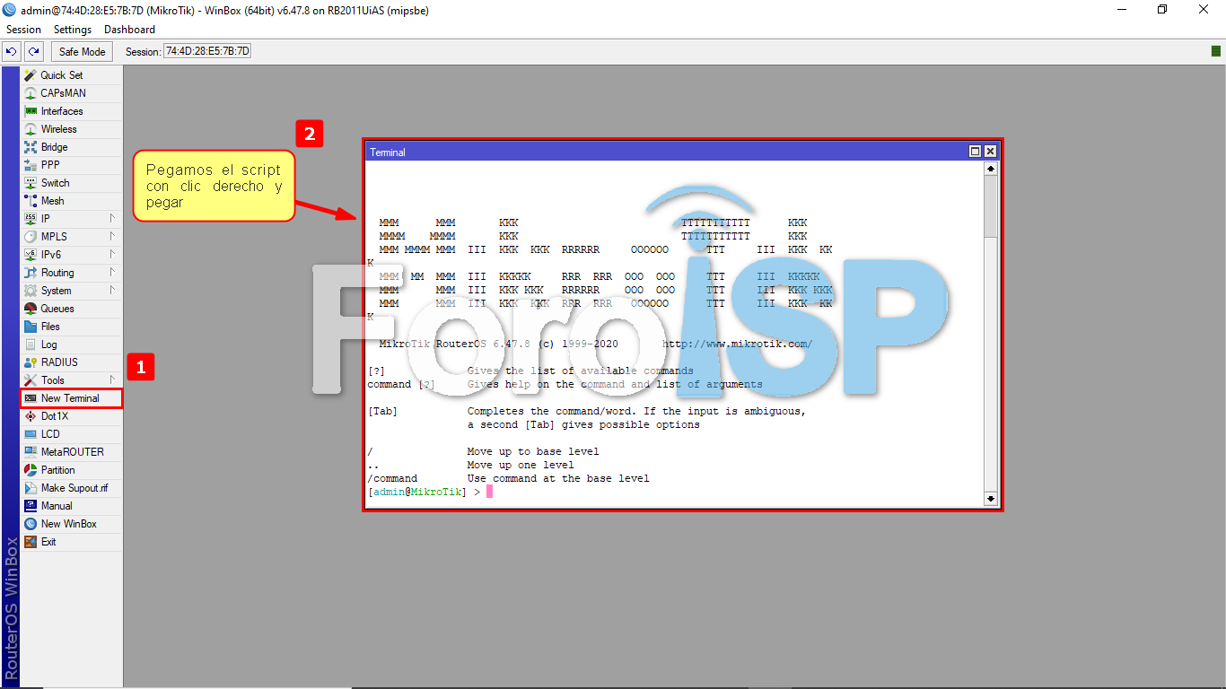

Para configurar este pool en nuestro MIkrotik. Nos dirigimos a Example Configuration y seleccionamos Mikrotik, nos dará un script que debemos pegar en la consola de nuestro RB.
Archivo adjunto 1365

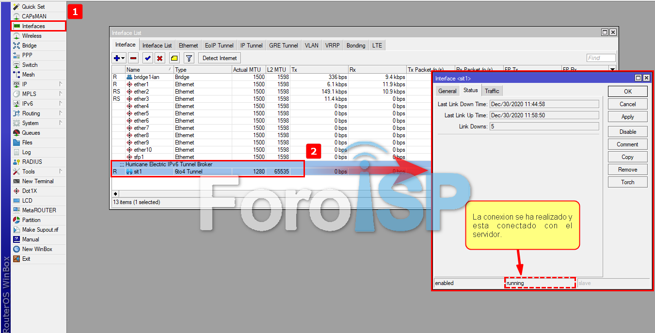

Podemos verificar que se nos creo una interfaz en el RB la cual funciona como tunnel, si no hay ningun inconveniente tendrá el estado de running
Archivo adjunto 1367

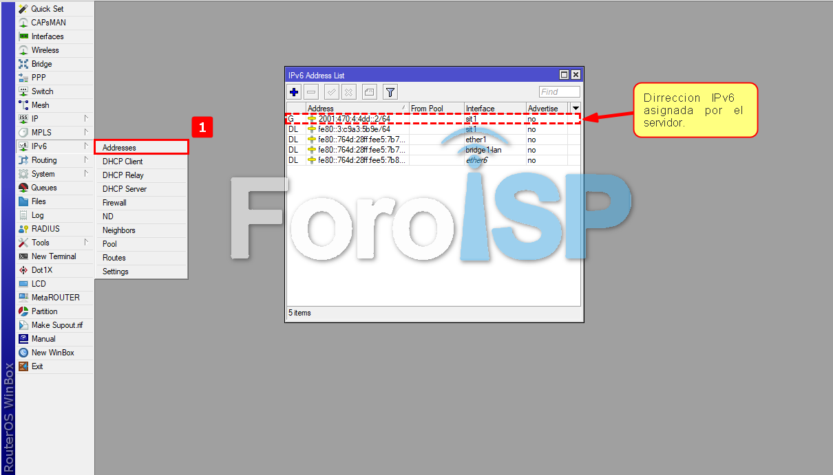

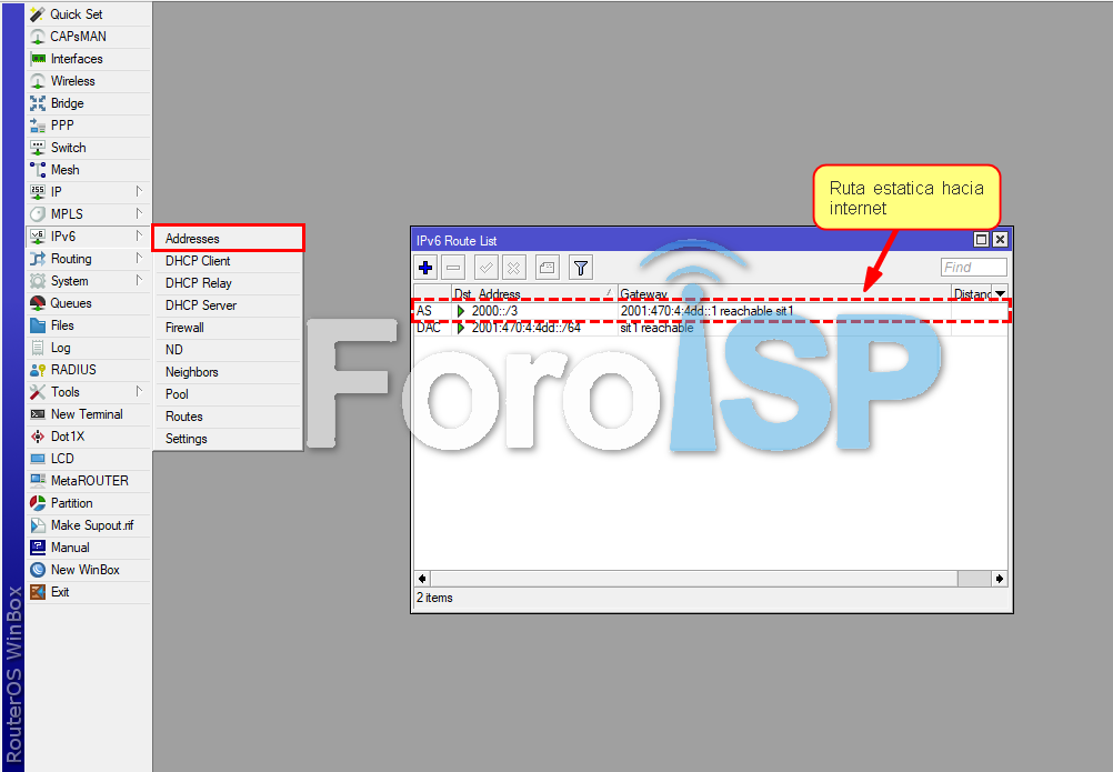

También una ruta que nos da salida a internet por IPV6.
Archivo adjunto 1369

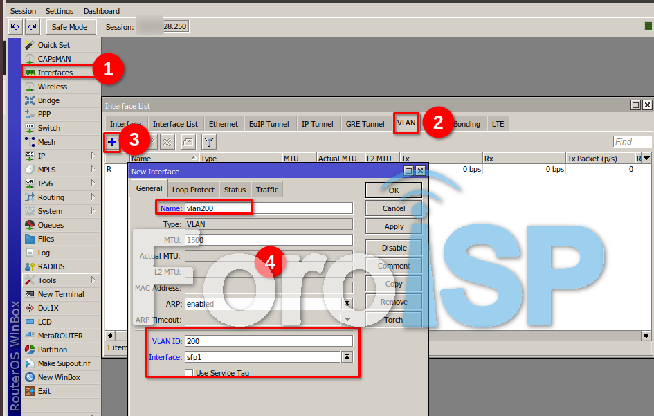

Crearemos la vlan 200 para clientes.
En Interfaces > VLAN > + agregaremos los datos
Archivo adjunto 1370

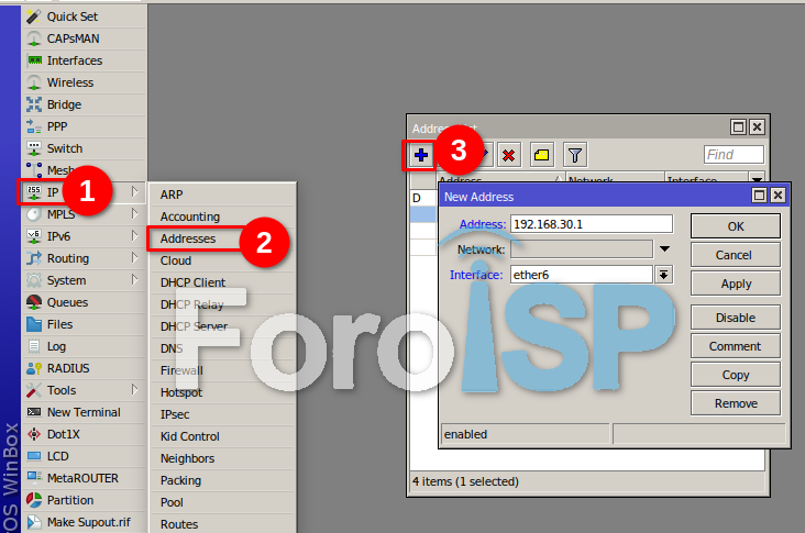

Agregamos la IP LAN Admin a eht6
IP: 192.168.30.1
Archivo adjunto 1371

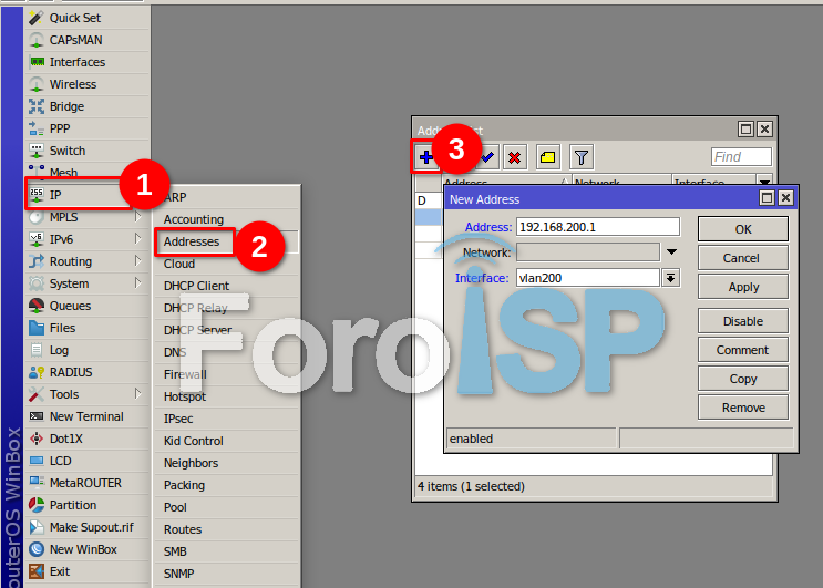

Hacemos lo mismo para la vlan 200
IP: 192.168.200.1
Archivo adjunto 1372

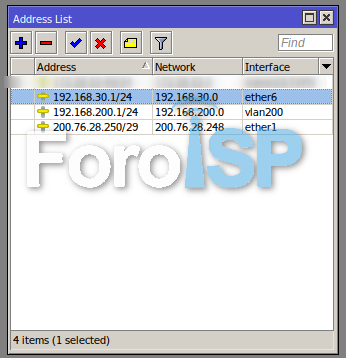

Al final debemos tener esto:
192.168.30.1 -- Eth6
192.168.200.1 -- VLAN 200
xxx.xxx.28.250 --- Eth1 (IP Publica)
Archivo adjunto 1373

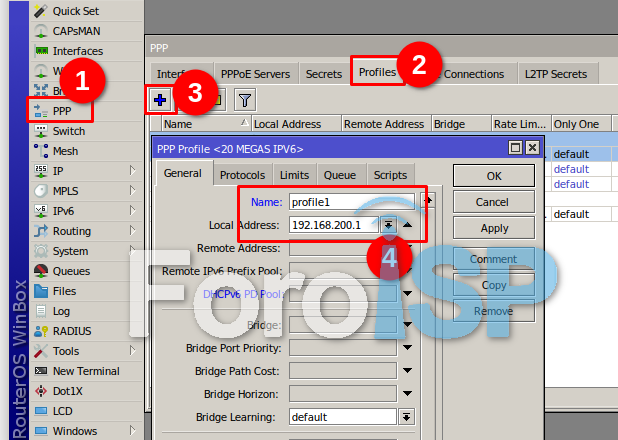

También creamos un profile, es importante que en DHCPV6 PD, escojamos el nombre del pool que creamos el el paso anterior.
Archivo adjunto 1375

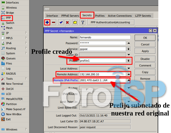

De igual forma es necesario crear un secret con el profile que acabamos de crear y el prefijo que queremos asignarle.

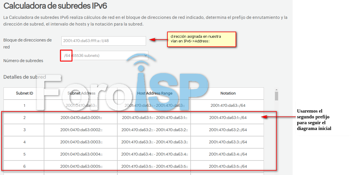

Para obtener los prefijos que podemos asignarle debemos subnetear el pool principal que obtuvimos en el paso 1.
En este caso se obtuvo el prefijo 2001:470:da63::/48 y se subneteará para obtener prefijos 64.
Usaremos esta herramienta para simplificarlo https://www.site24x7.com/es/tools/ip...lculadora.html.
Archivo adjunto 1376
Cada subred es un prefijo que cada ONU que conectes deberá repartir a las dispositivos que estén conectadas a ella. Ejemplo:
ONU 1 - 2001:470:da63:1::/64 - PC conectada a ONU 1 - 2001:470:da63:1:NUM_HEXADECIMAL/64
ONU 2 - 2001:470:da63:2::/64 - PC conectada a ONU 2 - 2001:470:da63:2:NUM_HEXADECIMAL/64
ONU 3 - 2001:470:da63:3::/64 - PC conectada a ONU 3 - 2001:470:da63:3:NUM_HEXADECIMAL/64
ONU 4 - 2001:470:da63:4::/64 - PC conectada a ONU 4 - 2001:470:da63:4:NUM_HEXADECIMAL/64
Ahora agregaremos el secret, en este estará el profile creado en el paso anterior y alguna subred del subneteo, para este ejemplo se usará 2001:470:da63:1::/64.
Archivo adjunto 1377

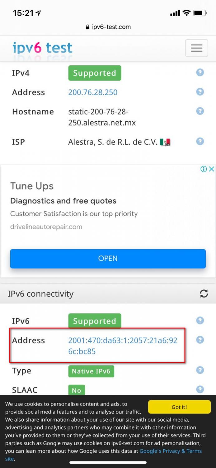

La siguiente la captura de un celular conectado a la ONU, la cual, obtiene una ip del prefijo 2001:470:da63:1::/64
Archivo adjunto 1395
