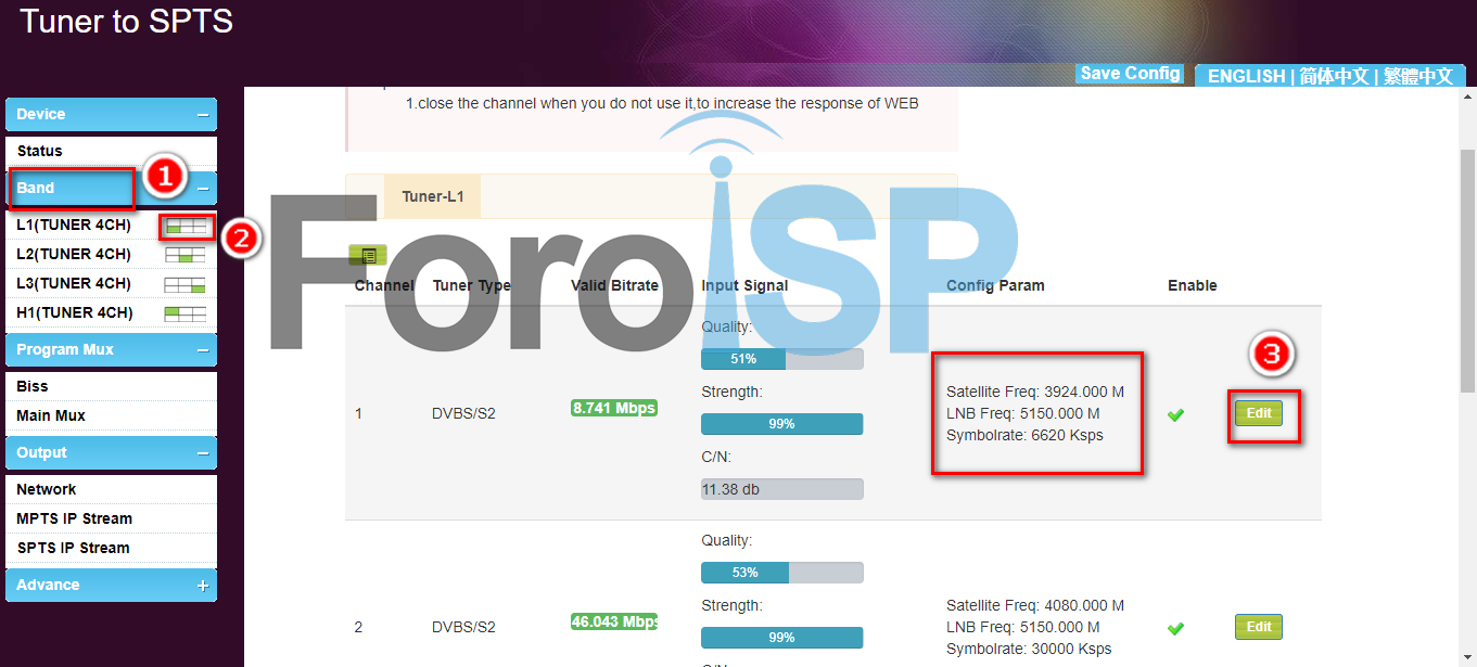

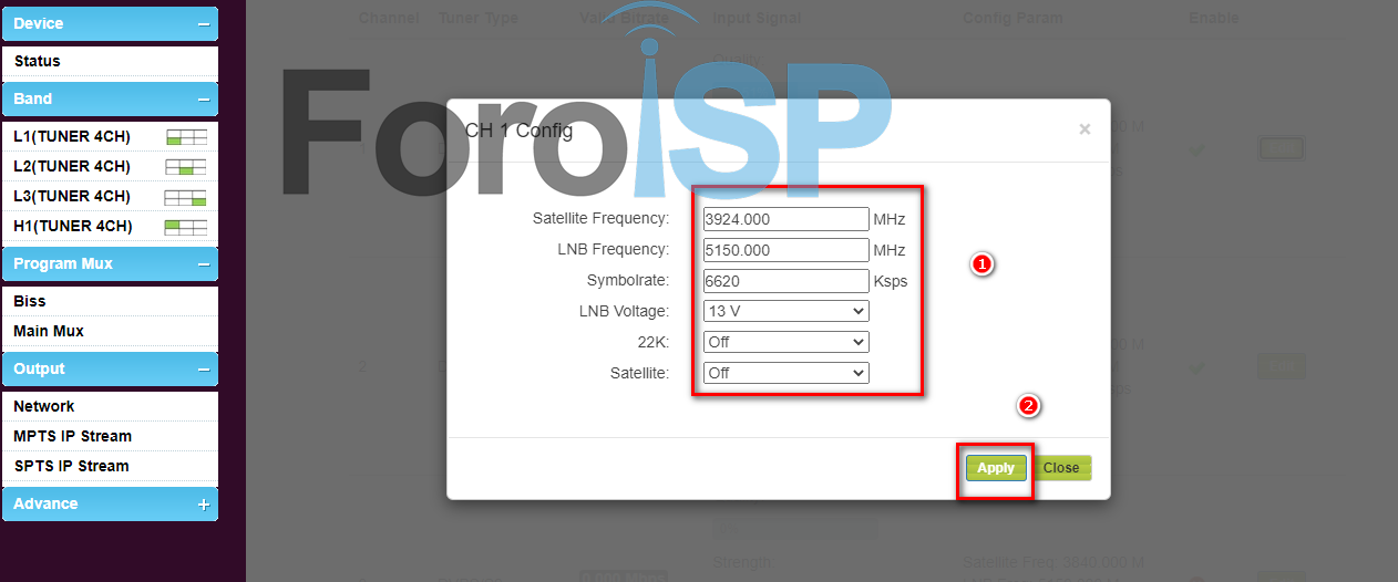

Paso 2.-  Seleccionamos el apartado de Band – L1  , esto es para dar voltaje a  nuestra antena de banda C aquí vamos a darle 13 volts ya que será nuestra polaridad Vertical .
Archivo adjunto 1432

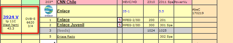

Paso 3.- Para llenar los datos tendremos que  escoger los canales libres que podemos bajar de nuestra antena de banda C , para esto daremos click al siguiente link
https://www.lyngsat.com/Intelsat-21.html
Solo podemos bajar los canales que tengan la  (letra S)  ya que son libres .En este caso use los canales Enlace y Enlace Juvenil ya que están en polaridad Vertical.
Archivo adjunto 1434
Archivo adjunto 1436
Este mismo procedimiento lo haremos para la polaridad ( Horizontal – H1 ) escogemos los canales de la pagina que tengan la letra S y que este en polaridad Horizontal para poder dar voltaje a esa polaridad.

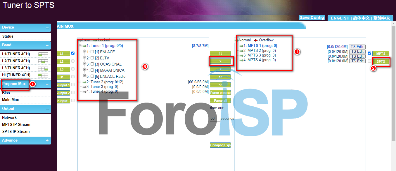

Paso 4 .- Seleccionamos Program Mux – Main Mux , aquí nos aparacera los canales que ya hemos bajado seleccionamos SPTSy después seleccionamos los canales que deseemos y al final con el signo (  >  ) llevamos los canales al lado derecho y esos serán los que podremos ya ver al final .
Archivo adjunto 1439

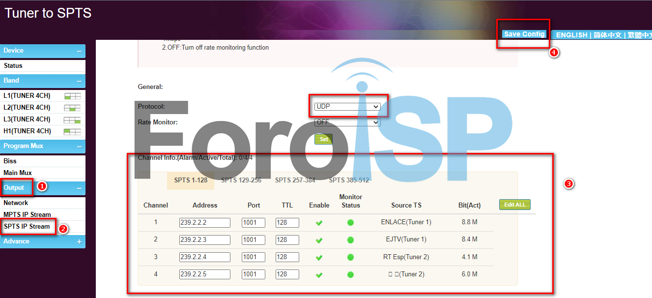

Paso .- 5 -  Seleccionamos Output – SPTS IP Stream , ahí colocamos la ip que llevara cada canal y el protocolo y para terminar damos click en save config
( Para agregar mas canales a nuestro IRD  seguimos los pasos 3 , 4 y 5  )
Archivo adjunto 1442
