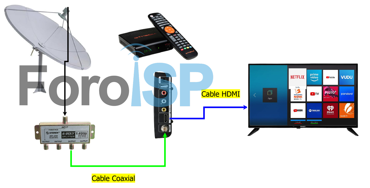

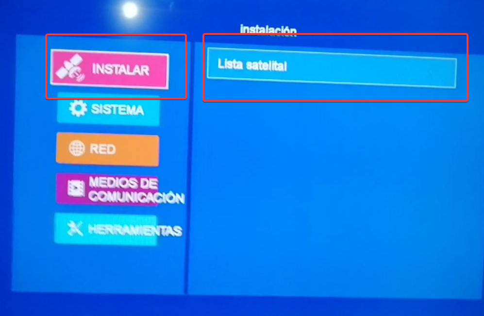

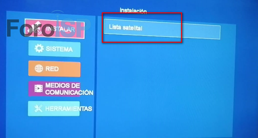

Paso .- 1 – Conectamos nuestro dispositivo GT Media v7 sx2 a nuestra TV por cable HDMI y seleccionamos ( INSTALAR ) después seleccionamos ( Lista Satelital )

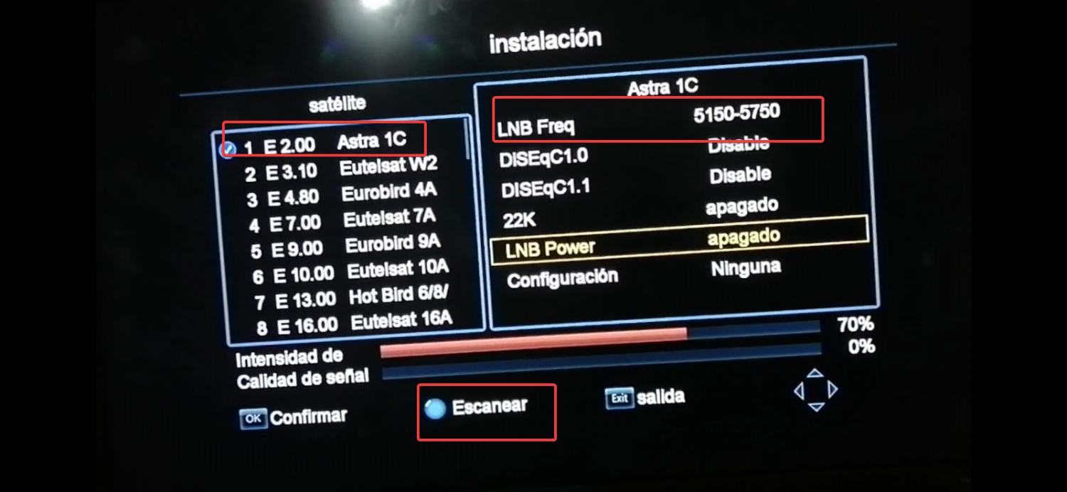

Paso. -2- Seleccionamos un Satélite, luego colocamos la frecuencia 5150 – 5750 para que el satélite escanee todos los canales de esas frecuencias , si el LNB ya tiene voltaje colocamos en ( LNB Power ) en la opción apagado de lo contrario colocamos ( coches ) y ya al final damos en Escanear.

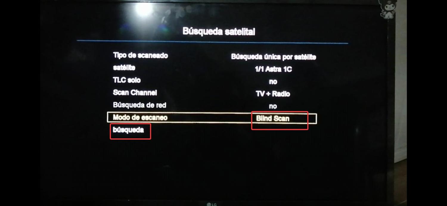

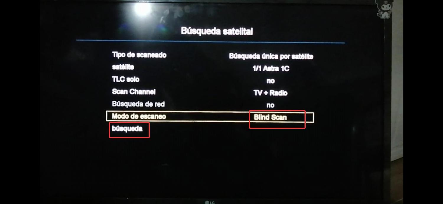

Paso .- 3 – Seleccionamos ( Blind Scan ) y al final seleccionamos búsqueda.

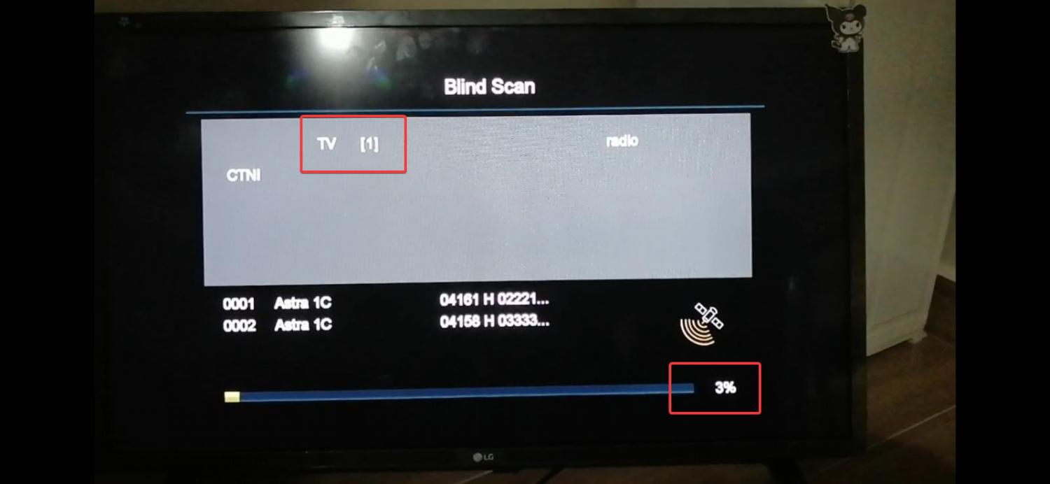

En ese momento se empezaran a escanear todos los canales como se muestra la imagen.
Tenemos que esperar a que cargue el 100 % para poder ver todos los canales

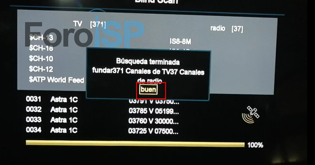

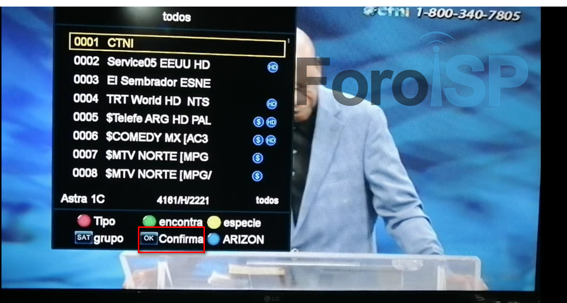

Paso 4 .- Seleccionamos en ok o en buen una vez ya terminado de escanear los canales
Archivo adjunto 1456
Seleccionamos el botón OK para ver toda la lista de canales y asi poder ver cual vamos a requerir para poder dejar en el dispositivo GT Media.

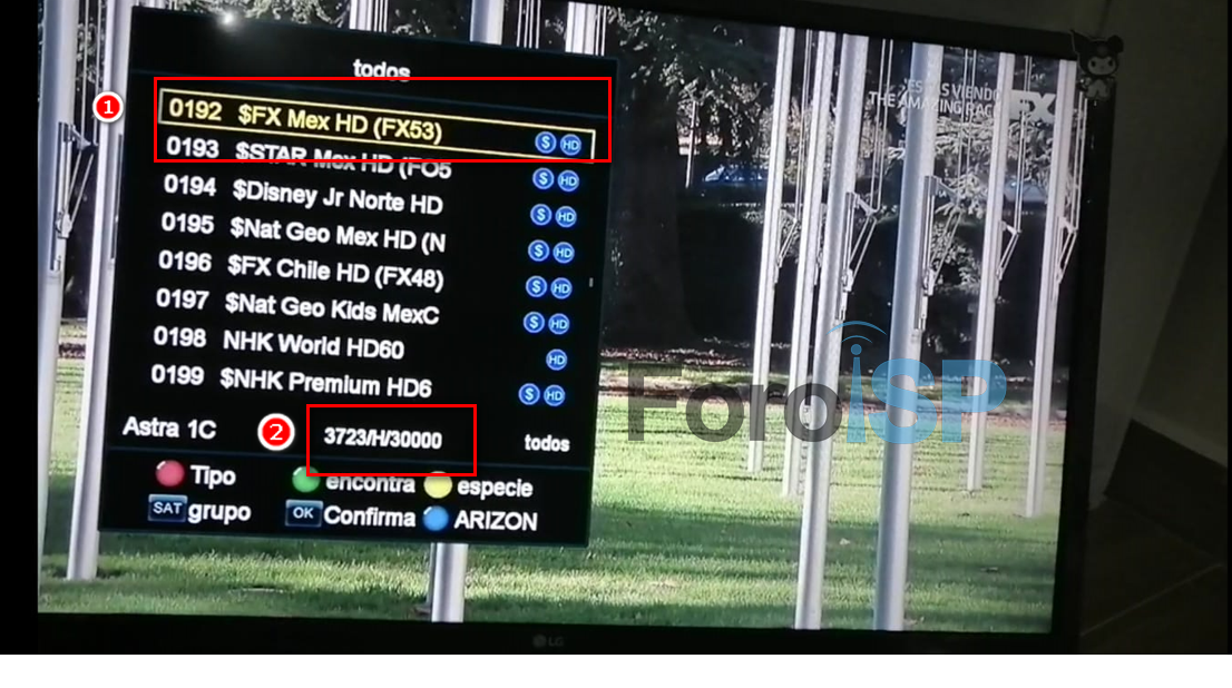

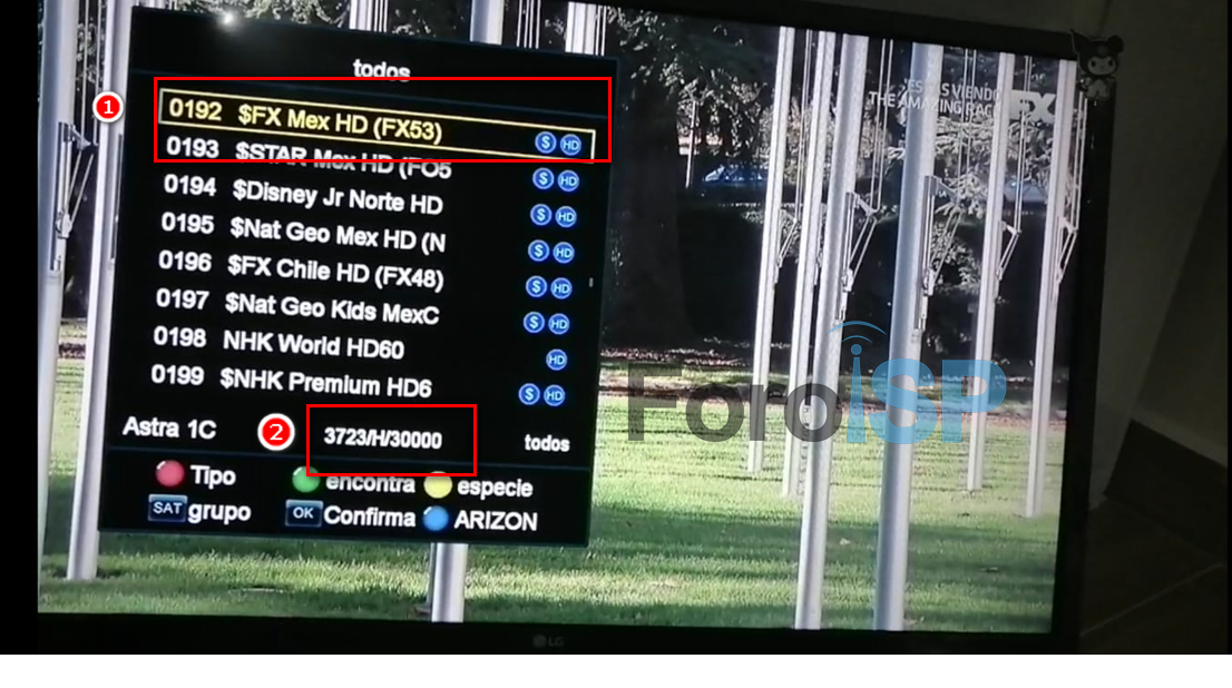

Paso 5. – Una vez ya seleccionado el canal deseado buscamos los parámetros del canal como se muestra en la foto en este caso es el canal ( FX )
Archivo adjunto 1459

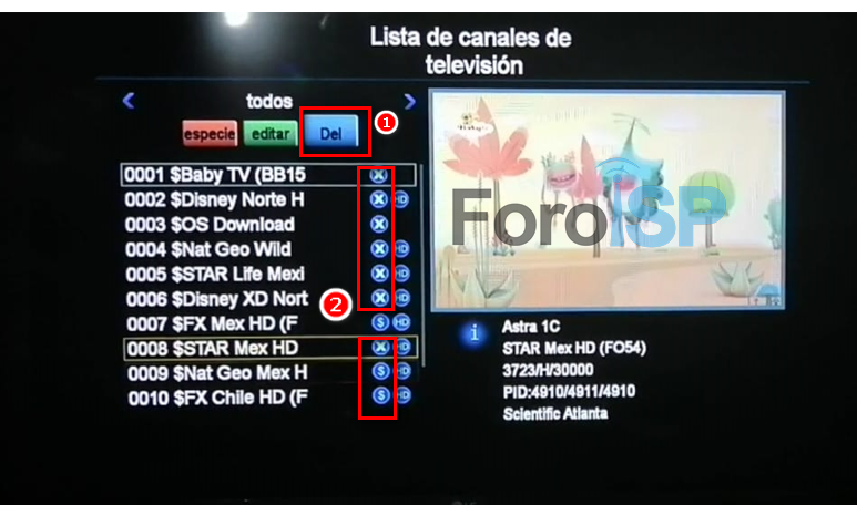

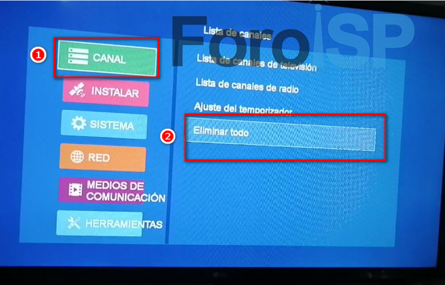

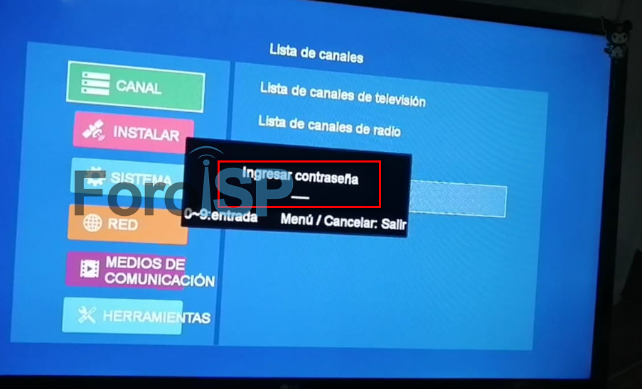

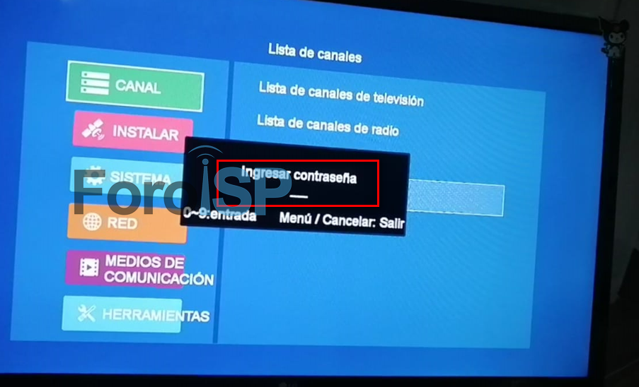

Seleccionamos el botón para menú y seleccionamos la opción de canal , y por ultimo damos en eliminar todo para poder solo dejar un canal en nuestro dispositivo GT Media freesat .
Archivo adjunto 1461
Paso .-6 – Nos pedirá una contraseña para poder eliminar esa contraseña será 0000 y después solo daremos confirmar .

Paso.- 7 - Seleccionamos Lista satelital para poder ver buscar el canal que estamos buscando
Archivo adjunto 1463

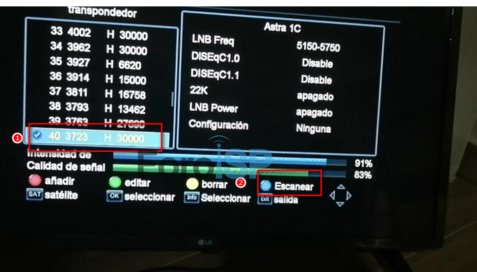

Presionamos el botón SAT en el control para que nos muestre el transponder donde se encuentra nuestro canal para asi poder buscarlo ese parámetro lo encontramos en el paso numero 5 . ya al final después de encontrarlo damos en el botón azul del control que es escanear.

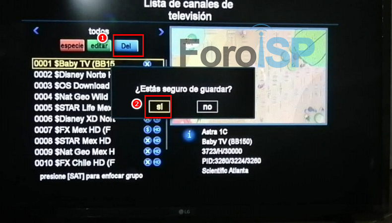

Archivo adjunto 1465

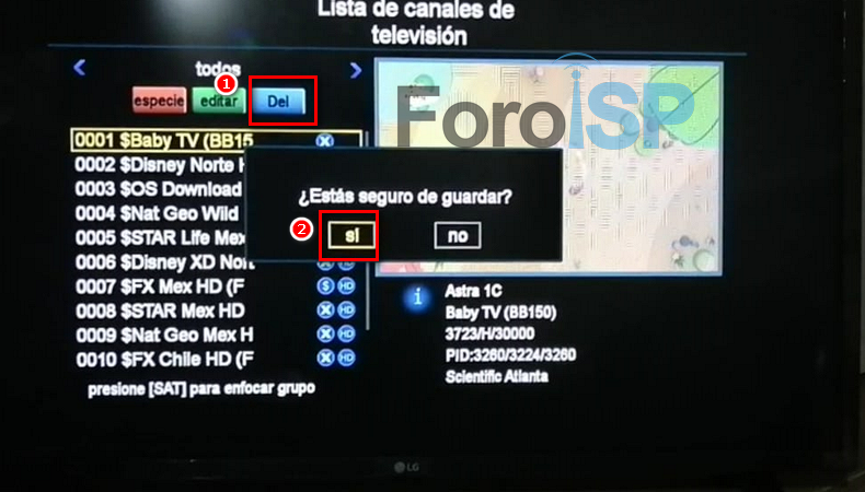

Paso.- 8 - Una vez ya encontrado los canales , seleccionamos Del y borramos los canales que no vamos a requerir .
Archivo adjunto 1470
Al final damos guardar para poder dejar ya una vez el canal deseado.y con esto terminamos de configurar un solo canal en nuestro dispositivo GTMedia freesat

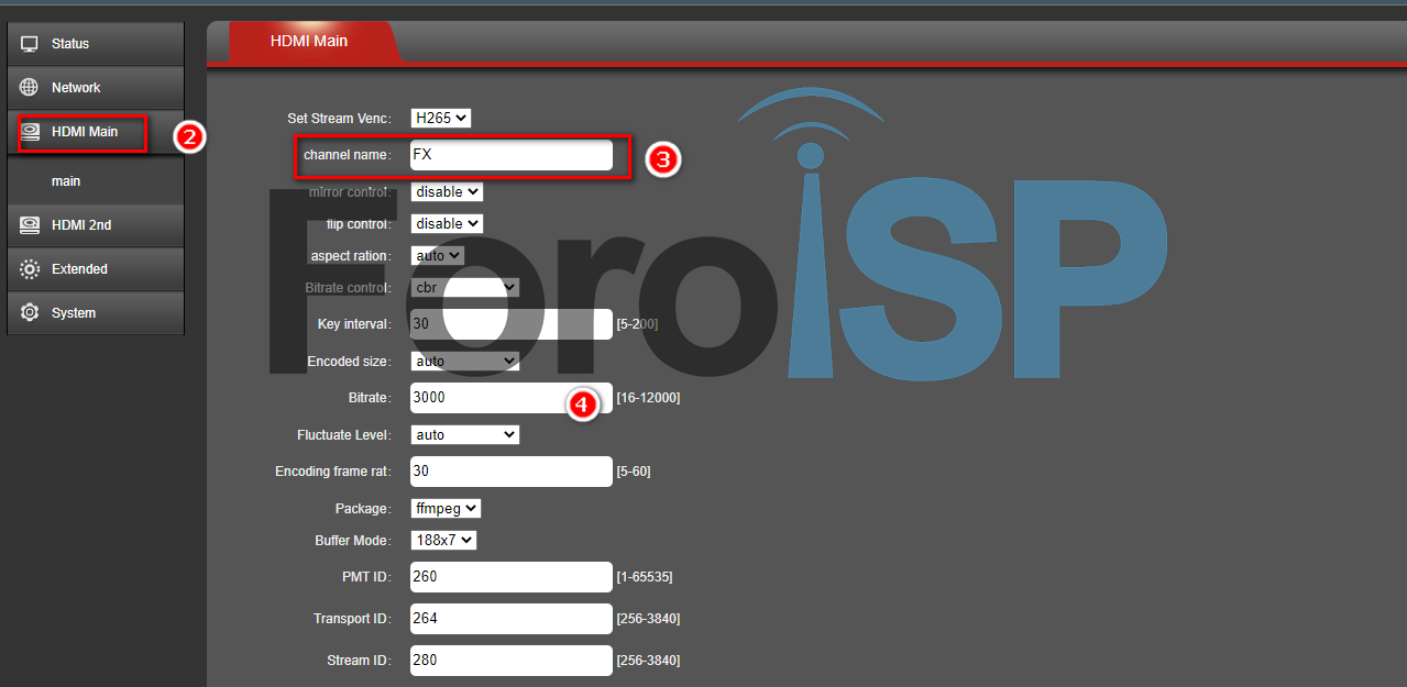

2.- Seleccionamos el apartado de HDMI Main
3.- Colocamos el nombrel canal
4.- Colocamos la calidad de video en mi caso coloque 3 megas

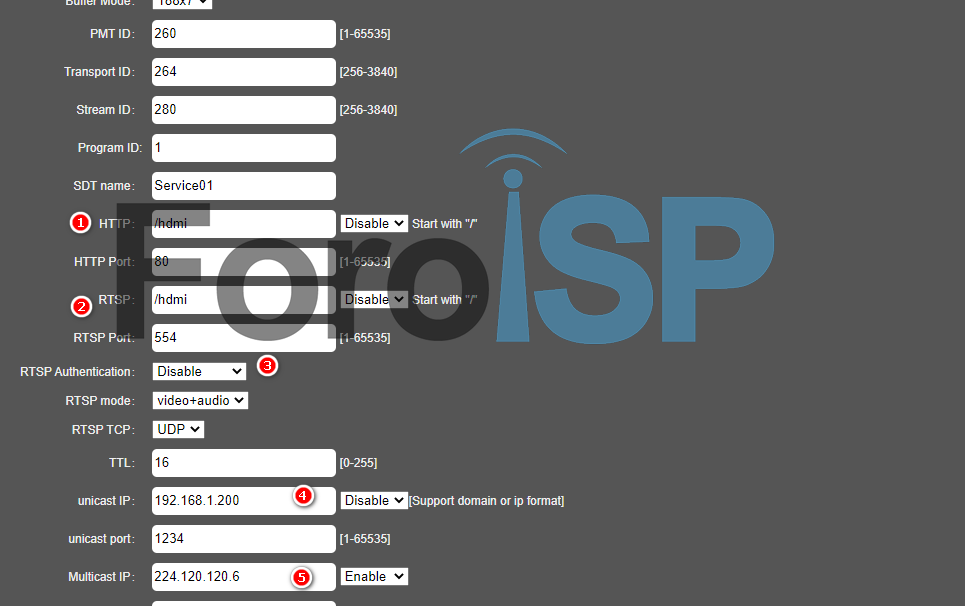

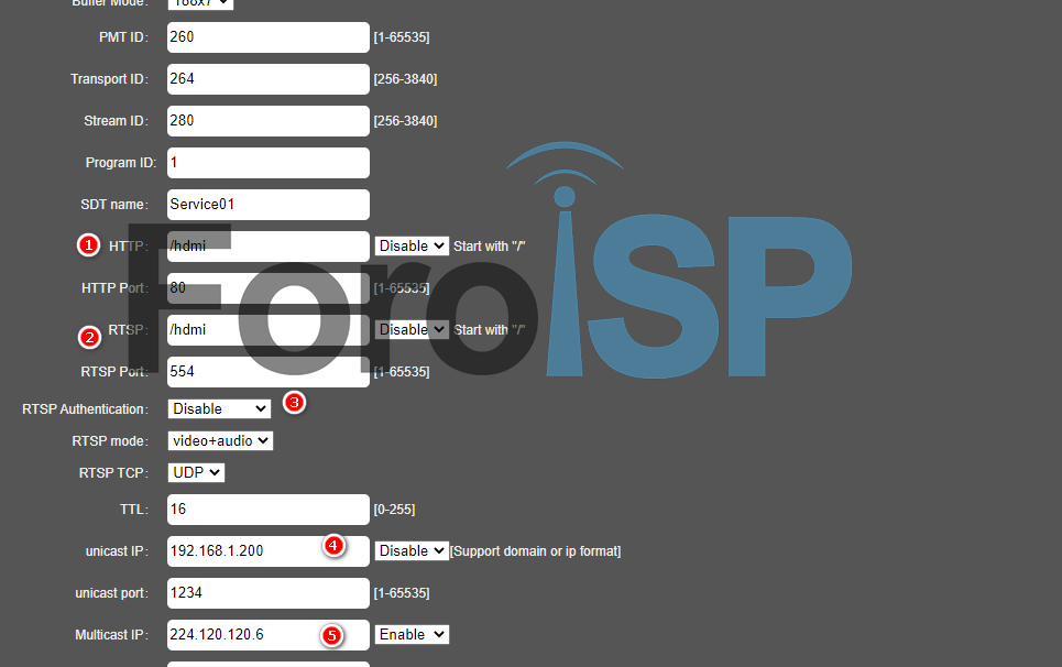

Paso.- 2- Deshabilitamos las siguientes opciones
1.- Deshabilitamos HTTP RSTP Y RSTP Port
2.- Deshabilitamos RSTP
3.- Deshabilitamos RSTP Port
4.- Colocamos una ip en Unicast
5.- Colocamos una ip en Multicast
Archivo adjunto 1475

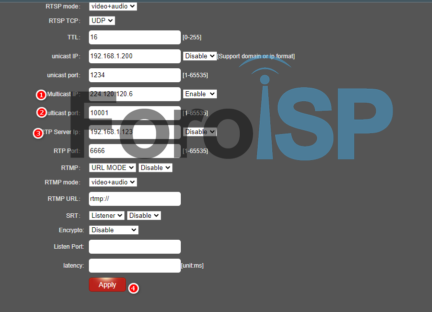

Paso .-3 – Llenar los siguientes datos
1.- Colocamos una ip en Multicast
2.- Colocamos un puerto
3.- Deshabilitamos HTTP Server IP
4.- Guardamos cambios
Archivo adjunto 1476
