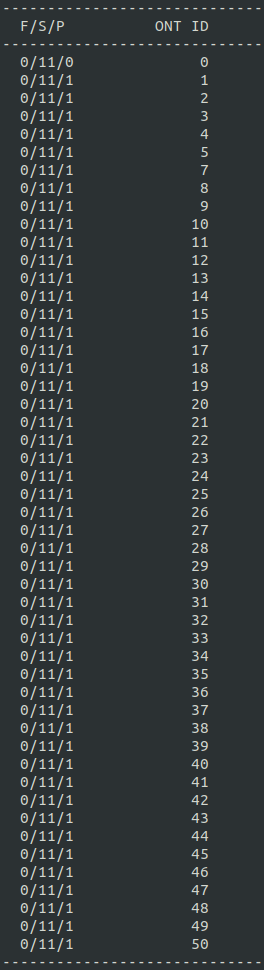

Lista de Onus Autorizadas
Archivo adjunto 1575

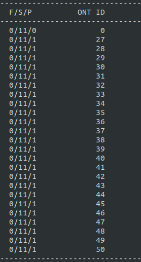

2 Se han eliminado 25 onu's por alguna razón
Archivo adjunto 1573

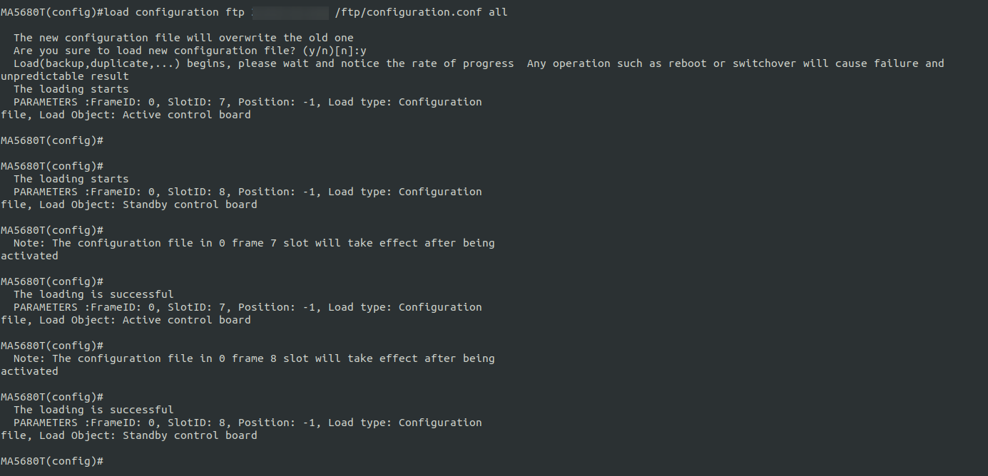

3 Restaurar el backup de tipo configuración en la OLT
Confirme si esta acción se ha aplicado en las tarjetas correspondientes, cada tarjeta debe responder el siguiente mensaje; The loading is successful
Sintaxis
MA5680T(config)#load <Type of file available> ftp ServerIpAddress<I><X.X.X.X> filename<S><Length 1-128> Options<E><active,all>
Comando
MA5680T(config)#load configuration ftp 12.121.31.21 /ftp/configuration.txt all
MA5680T(config)#active configuration system

2 Se han eliminado 25 onu's, por alguna razón
