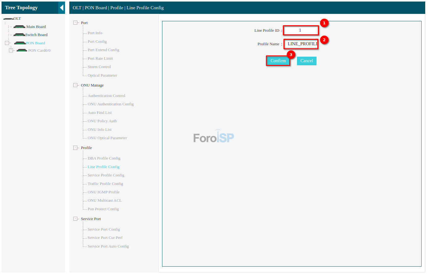

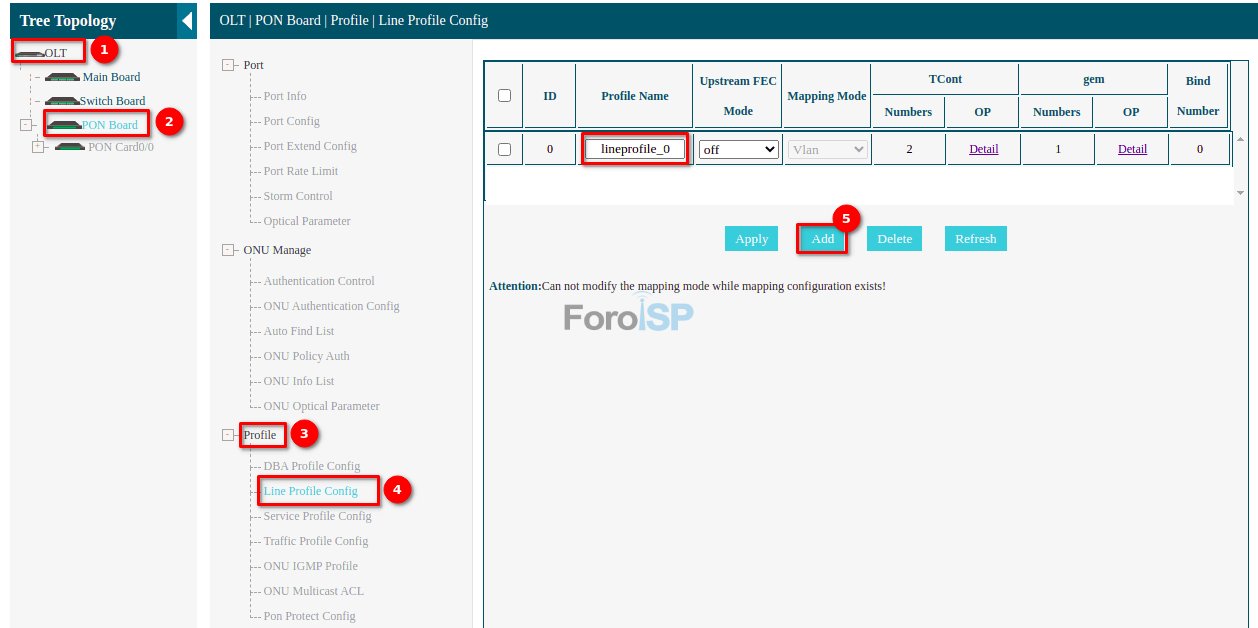

1 Crear Line Profile
Colóquese en:
Archivo adjunto 1768

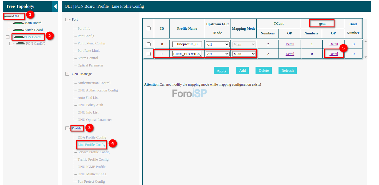

La OLT ya cuenta con un Line Profile predeterminado con nombre lineprofile_0
Archivo adjunto 1769
- Line Profile ID: Numero consecutivo
- Profile Name: Escriba el nombre de su preferencia
Al crearse puede modificar información adicional como:
- Upstream FEC Mode: Off, como opción predeterminada.
- Mapping Mode: Vlan, como opción predeterminada. Puede escoger entre Vlan, Prioridad o ambos

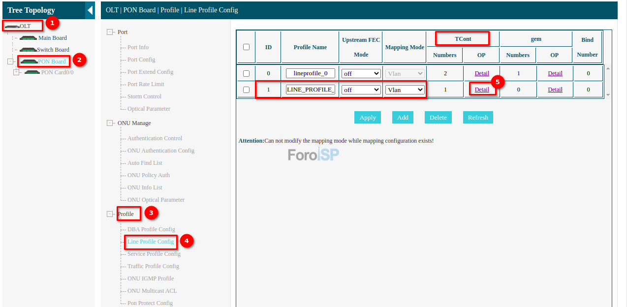

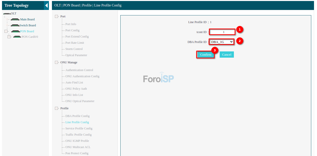

2 Crear/Configurar el tcont
Para crear/editar tcont de click en Detail de la columna Tcont
Archivo adjunto 1770
Archivo adjunto 1771

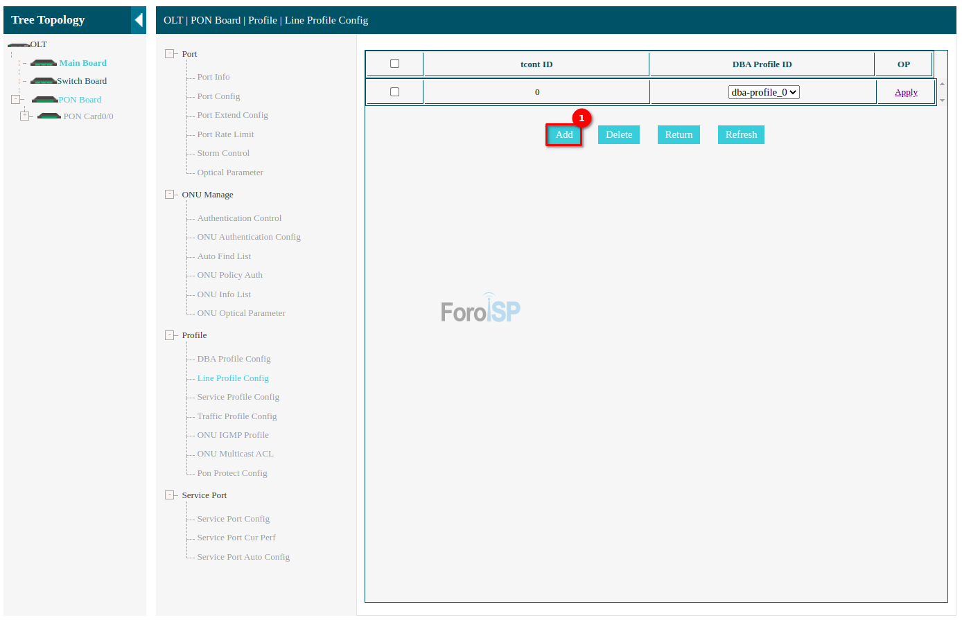

Y agregue el tcont
Archivo adjunto 1772
- TCONT ID: Seleccione el tcont de su preferencia
- DBA PROFILE ID: Seleccione el DBA Profile de su preferencia
Al crearse un Line Profile, la OLT crea un tcont predeterminado con el ID 0

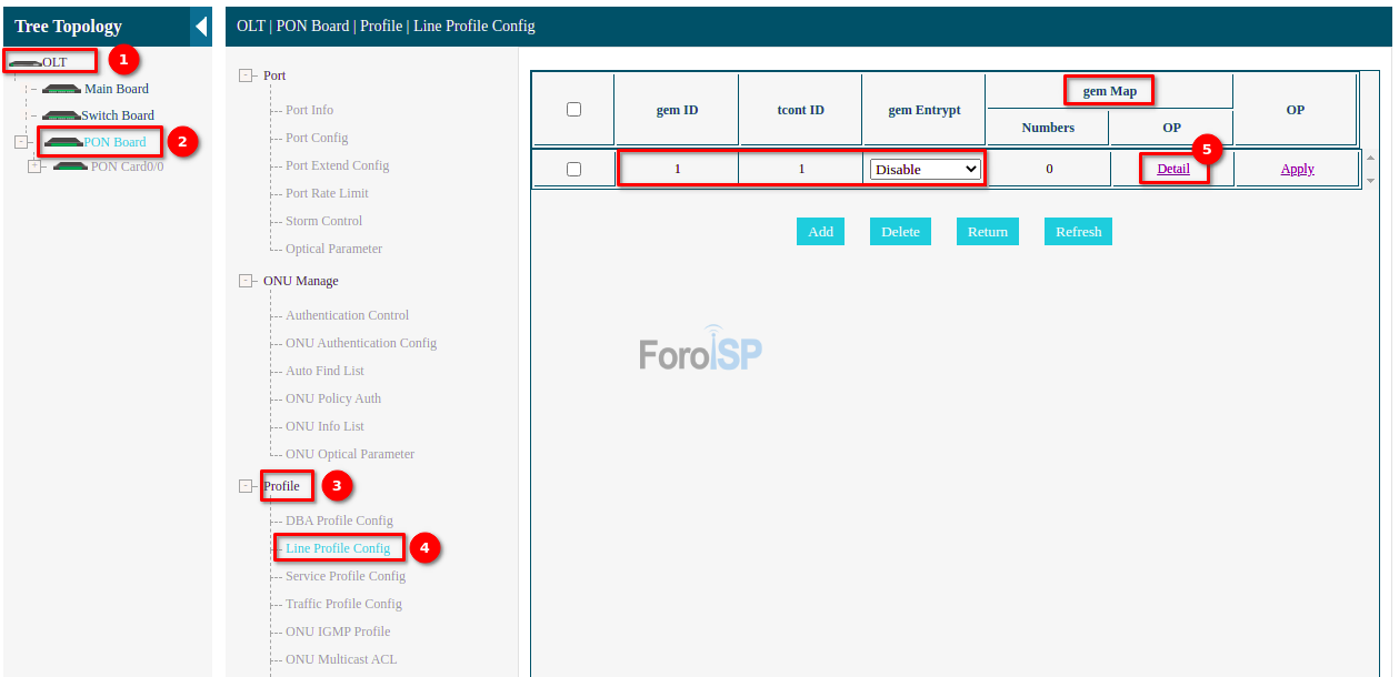

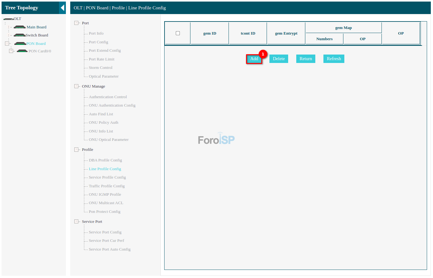

3 Crear/Configurar el gem
Para crear/editar de click en Detail de la columna Gem
Archivo adjunto 1773
Archivo adjunto 1778

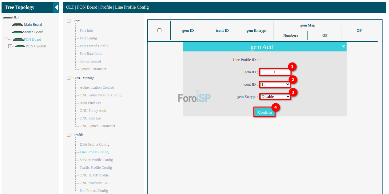

Archivo adjunto 1774
- GEM ID: Numero consecutivo
- Gem Entrypt: Habilite/Deshabilite el cifrado de la trama

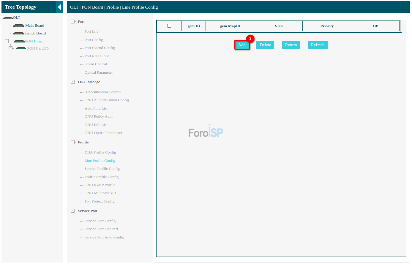

4 Crear el Gem Mapping

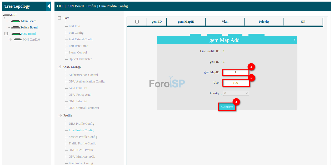

Al crear un gem, podemos configurar el mapeo, en este ejemplo será un mapeo por VLAN. Para crear un Gem Map, colóquese en la Lista de Gem y de click en Detail de la columna gem Map
Archivo adjunto 1775
Archivo adjunto 1779
Archivo adjunto 1776
- gem MapID: Numero consecutivo
- Vlan: Seleccione alguna vlan, tome en cuenta que la VLAN ya debe estar registrada en la OLT
- Priority: Seleccione la prioridad (Al ser un mapeo por VLAN la opción esta bloqueada)

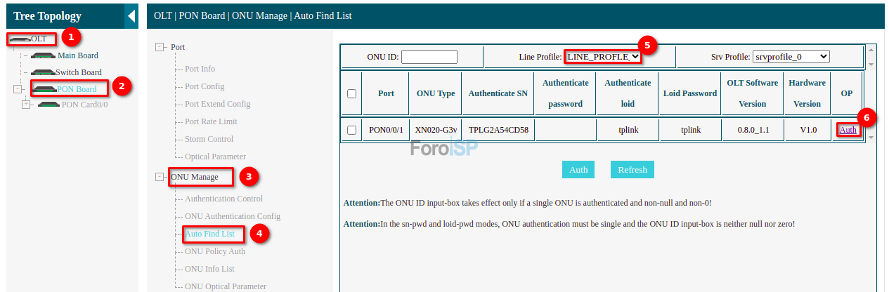

En la lista de Onus para autorizar, antes de autorizar debe seleccionar el Line Profile que se le agregara al equipo, ubíquelo en:
