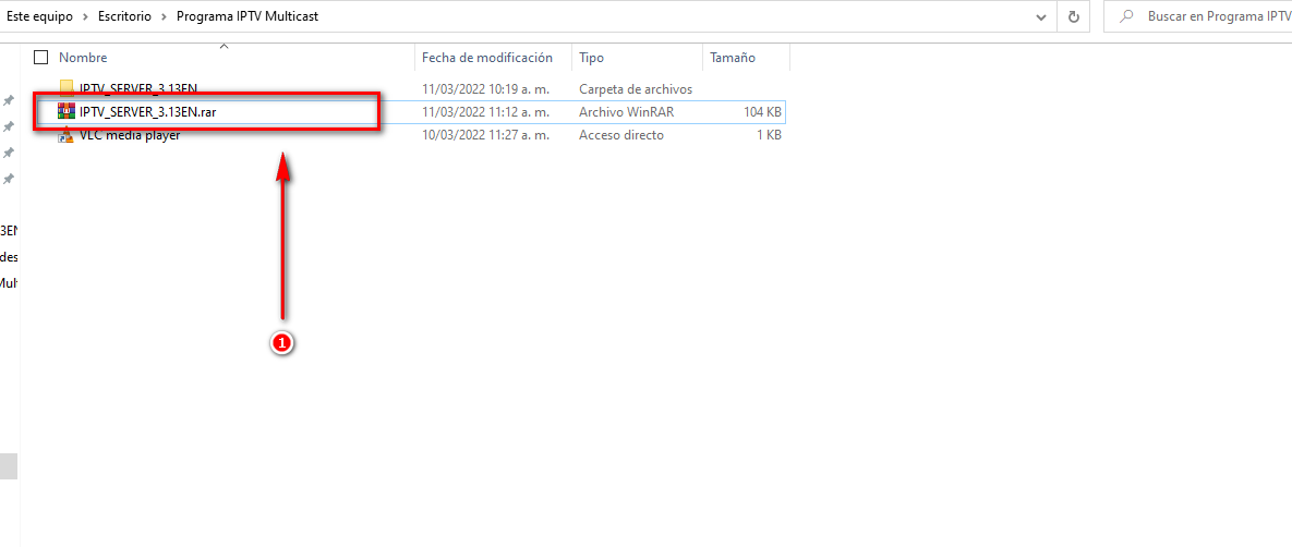

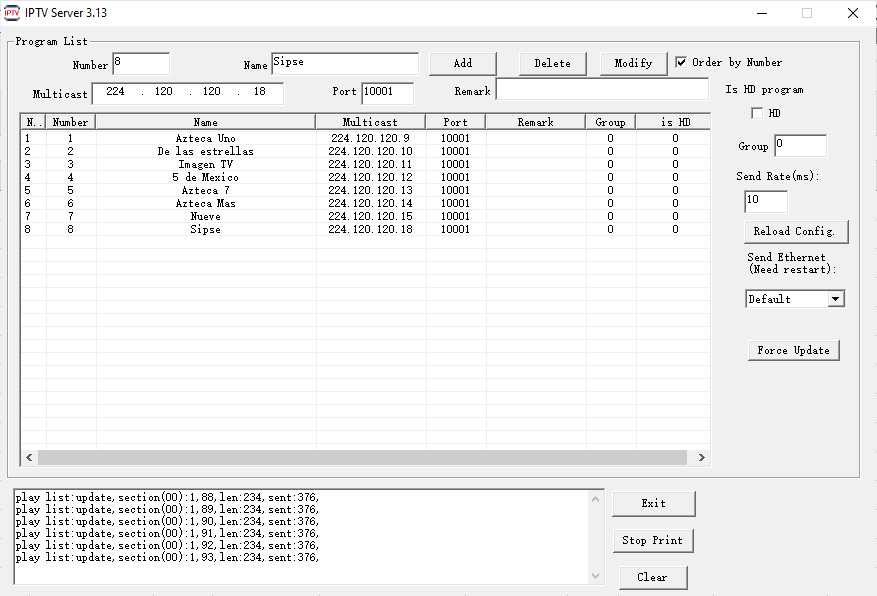

Paso 1 .- Abrimos este programa para poder agregar los canales y asi se puedan ver en nuestro Set to Box.

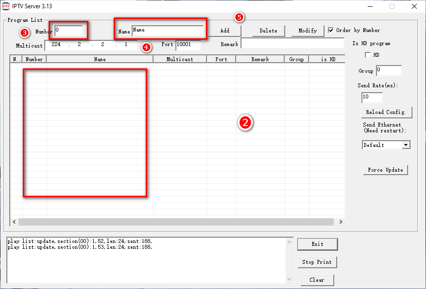

Archivo adjunto 1724

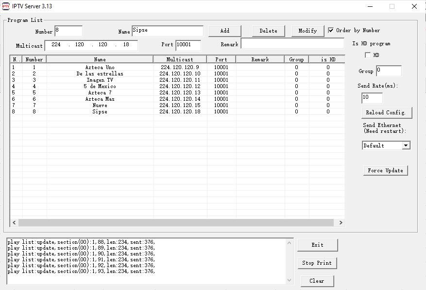

Paso 2 .- Esta es la interfaz del programa . En los siguientes pasos configuraremos los canales
Paso 3 .- Colocamos el numero del canal y nombre
Paso 4 .- Colocamos la ip que llevara ese canal y su puerto
Paso 5 .- Damos click en (Add ) para asi poder agregar un canal.
Archivo adjunto 1725
Ejemplo de como quedaria nuestra lista de canales.

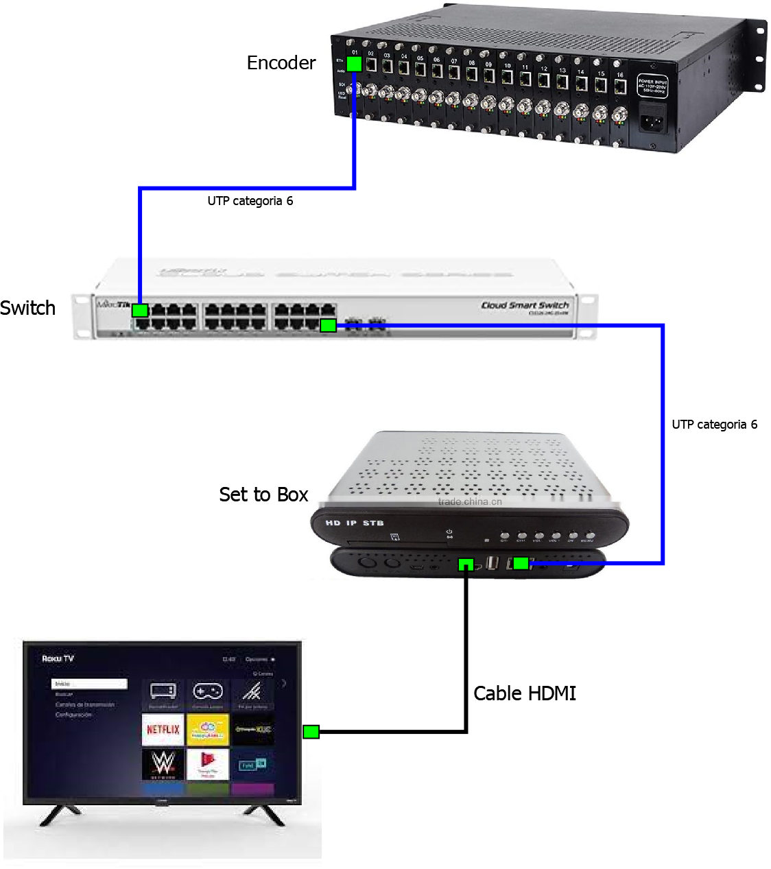

Archivo adjunto 1726
Diagrama de como deberia estar conectado nuestro Set to Box para poder ya ver los canales ya configurado anteriormente

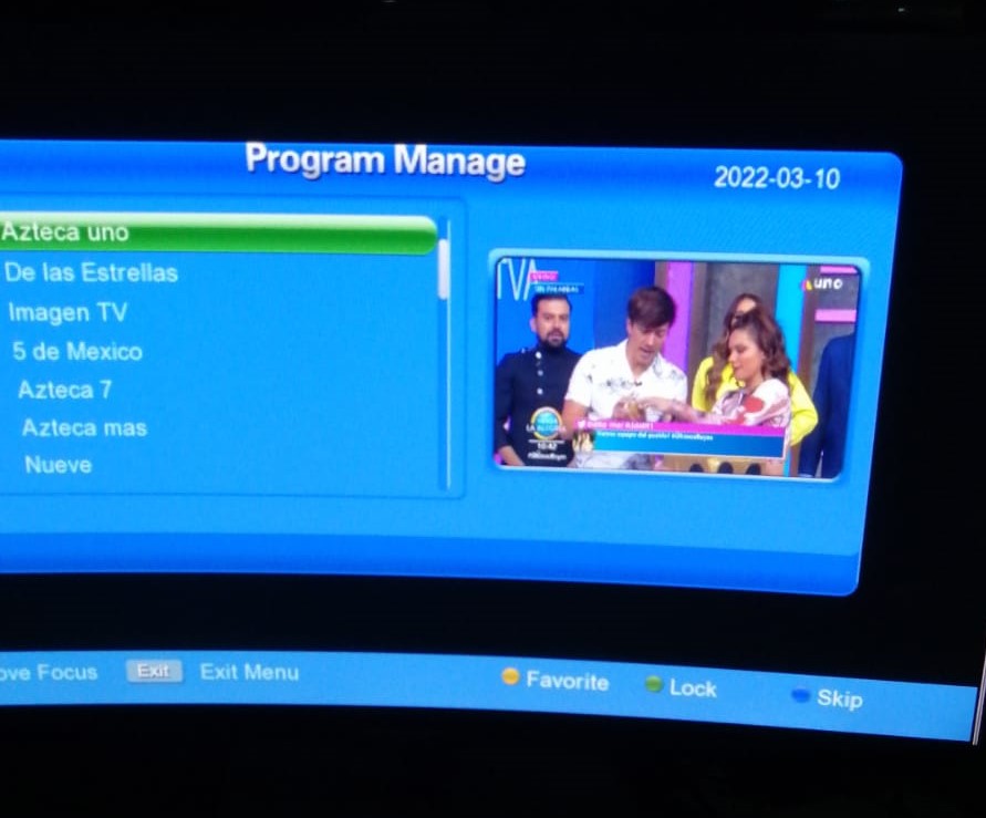

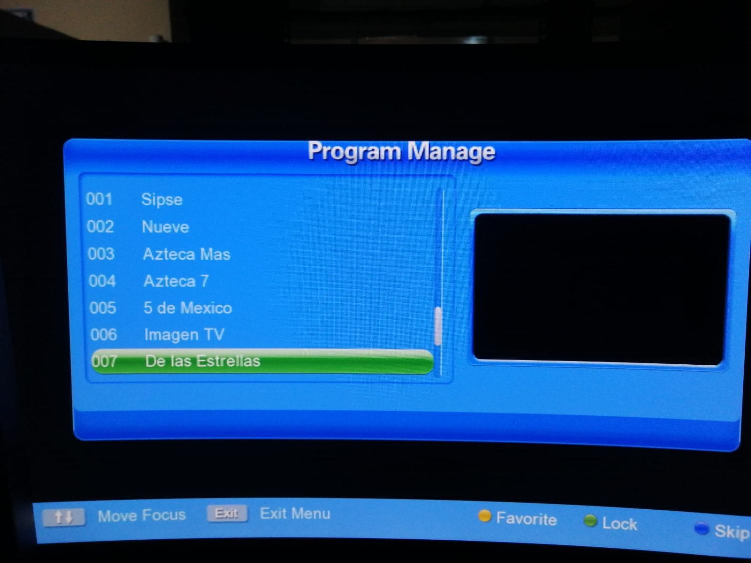

Archivo adjunto 1727
Asi verian los canales en nuestro Set to Box con el cliente final
