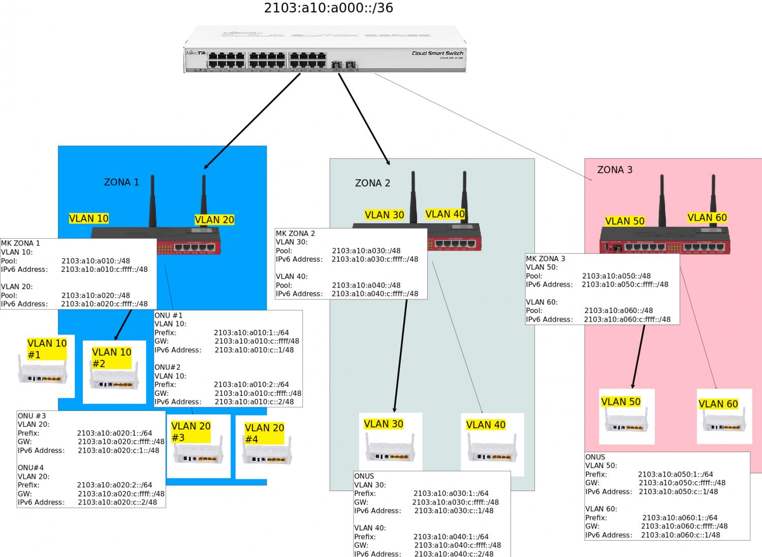

Me han asignado un pool /32 y estará anunciando 16 pools de /36. Tengo pensado usar mas o menos este despliegue.
Archivo adjunto 1783
Usando la siguiente nomenclatura
2103:a10:a000::/36 -----> Pool publicado
2103:a10:aVVV::/48 ------> Pool para los MK Y VLAN
DONDE:
VVV= VLAN, por ejemplo vlan 10 = 010
Entonces el primer MK que tiene VLAN 10 Y 20, tendrá los pool:
2103:a10:a010::/48 ----> VLAN 10
2103:a10:a020::/48 ----> VLAN 20
Las interfaces tendrán las siguientes ipv6:
Estas ipv6, será los Gateway en las ONUS.
2103:a10:a010:c:ffff::/48 ----> VLAN 10
2103:a10:a020:c:fff::/48 ----> VLAN 20
De tal manera que al tener /48 en el MK, puedo repartir 65 536 prefijos /64 para las ONUS en cada pool /48.
Entonces las ONUS:
En la VLAN 10, los prefijos para las ONUS, puedo repartir:
del prefijo 2103:a10:a010:1::/64 hasta 2103:a10:a010:ffff::/64
La ipv6 address, tendrá la siguiente nomenclatura:
2103:a10:a010:c::1/48 hasta 2103:a10:a010:c::fffe/48
- La primera ONU de la VLAN 10, tendrá la siguiente configuración:
Prefix = 2103:a10:a010:1::/64
GW = 2103:a10:a010:c:ffff::/48
IPv6 Address = 2103:a10:a010:c::1/48
- La segunda ONU de la VLAN 10, tendrá la siguiente configuración:
Prefix = 2103:a10:a010:2::/64
IPv6 Address = 2103:a10:a010:c::2/48
- La tercera ONU de la VLAN 10, tendrá la siguiente configuración:
Prefix = 2103:a10:a010:3::/64
IPv6 Address = 2103:a10:a010:c::3/48
Y así sucesivamente ....
