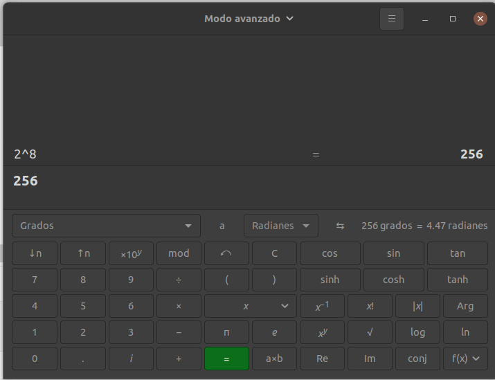

Como Obtener la Cantidad de Host de un Rango de IPs
1.- Debemos restar la mascara de red (/8 o /16 o /24) a el numero 32 (numero de bits en los 4 octetos de la IP).
Ejemplo 1:
32-24 = 8
Ejemplo 2:
32-16 = 16
2.- Debe elevarse el numero 2 a la potencia del resultado anterior.
Ejemplo 1:
2^8 = 256
Archivo adjunto 2372

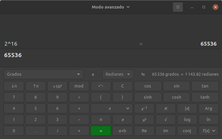

Ejemplo 2:
2^16 = 65536
Archivo adjunto 2373
