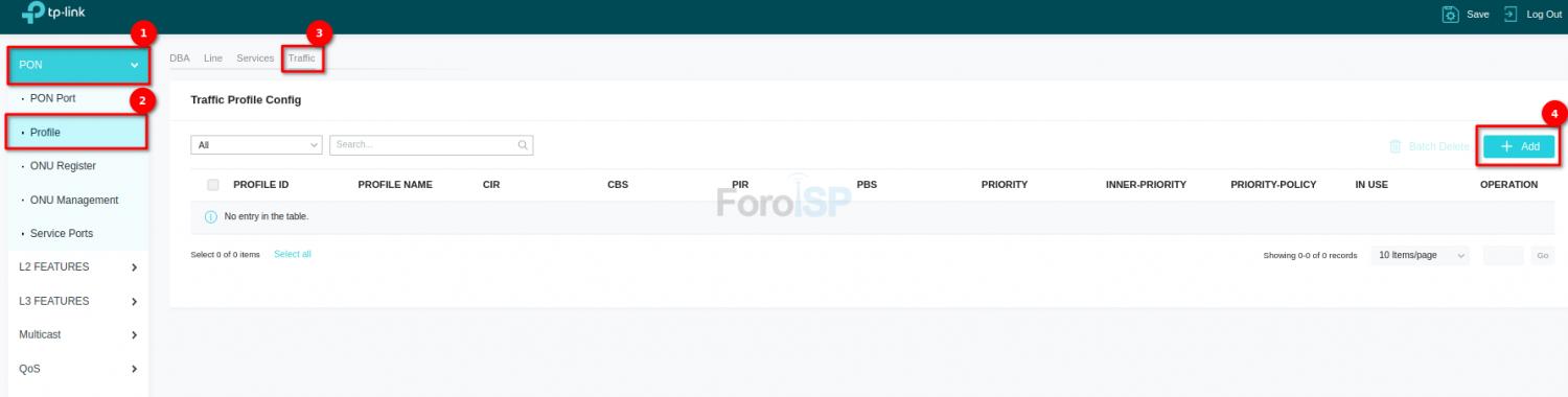

Una vez que hayamos entendido los elementos que intervienen en la creación de un perfil de velocidad procedemos a crear el nuestro, colóquese en:
PON | Profile | Traffic
Archivo adjunto 2128

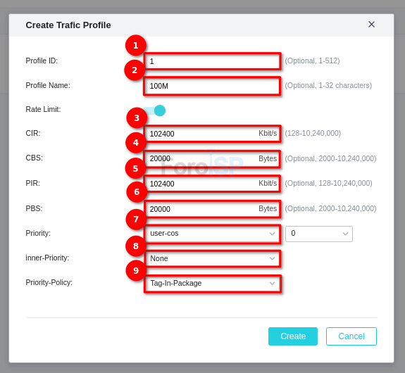

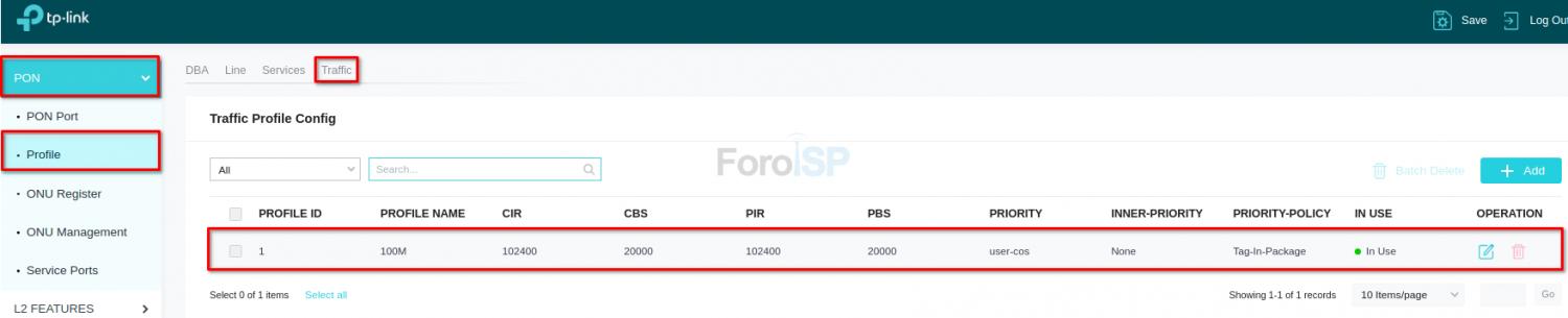

Por default la OLT no cuenta con Traffic Profiles ya creados, así que agregaremos un registro como ejemplo; realizamos los cálculos y llenamos el formulario con los datos solicitados, en este ejemplo crearemos un Traffic Profile de 100MB. Quedando la configuración de la siguiente manera.
Archivo adjunto 2129
Información:
- Profile ID: Número consecutivo
Archivo adjunto 2130
