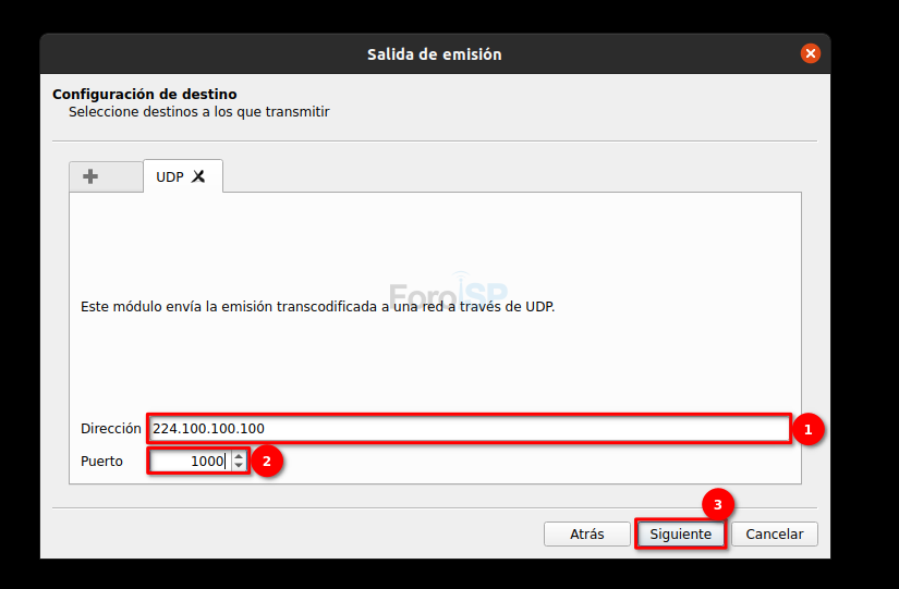

Este laboratorio servirá para crear tráfico IPTV con el programa VLC, que nos permitirá emitir desde una laptop y ver esa emisión en otra laptop, creando así el Multicast

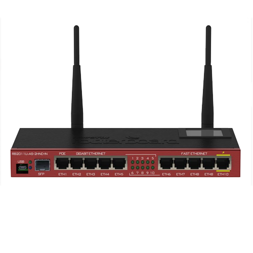

RB MikroTik 2011: Es una serie de dispositivos multipuerto que está diseñado para uso en interiores el cual funciona con RouterOS. RouterOs es un sistema operativo de enrutamiento con muchas funciones como enrutamiento dinámico, punto de acceso, firewall, MPLS, VPN, calidad de servicio avanzada, balanceo de carga y vinculación, configuración y monitoreo en tiempo real, entre otras.
- RouterBoard
- 5 Puertos Gigabit
- 5 Puertos Fast
- Licencia Nivel 4
- Montaje en Rack
Archivo adjunto 2146

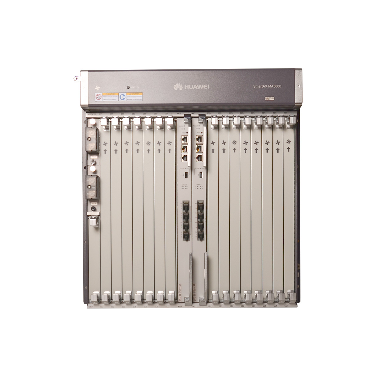

OLT Huawei MA5800-X15: Está diseñada para ayudar a los operadores a crear redes con más ancho de banda, velocidades más altas y una conectividad más inteligente con un mejor servicio. Con arquitectura distribuida, que es lo mismo que un enrutador, en la que el procesamiento del servicio en la placa de control se distribuye a cada placa de servicio, lo que mejora la capacidad de conmutación del sistema, el rendimiento y la confiabilidad.
- Una tarjeta de 16 PON C+ incluidos los SFP´s GPON.
- Dos tarjetas de Control y Uplink de 4 Puertos 1Gb/10GB cada una.
- Dos SFP Gb.
- Dos tarjetas de alimentación de 48V.
- Cable de alimentación para fuente externa.
Archivo adjunto 2144

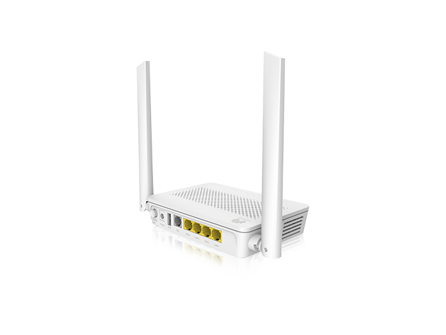

ONT Huawei EchoLife EG8145V5: Mediante el uso de la tecnología GPON, se provee acceso de banda ultraancha a los usuarios domésticos. El EG8145V5 es compatible con las bandas de doble frecuencia 802.11ac y cuenta con funciones de reenvío de alto rendimiento para garantizar una excelente experiencia con servicios de voz, Internet y video de alta definición.
- Enrutamiento
- 173 mm x 120 mm x 30 mm (sin antena y pads)
- 100V a 240V CA, 50 Hz/60 Hz
- 11V a 14V CC, 2A, GPON
- 1 POTS + 4 GE + Wi-Fi + USB
- POWER, PON, LOS, LAN1, LAN2, LAN3, LAN4, TEL, USB, WLAN y WPS

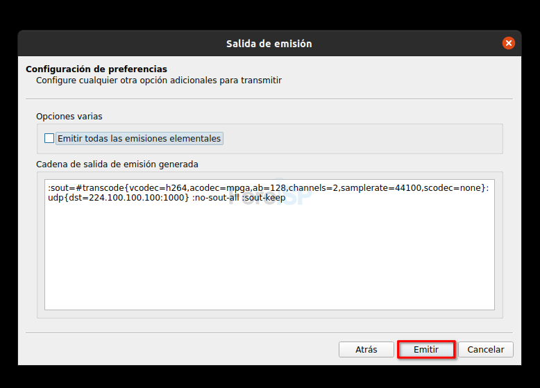

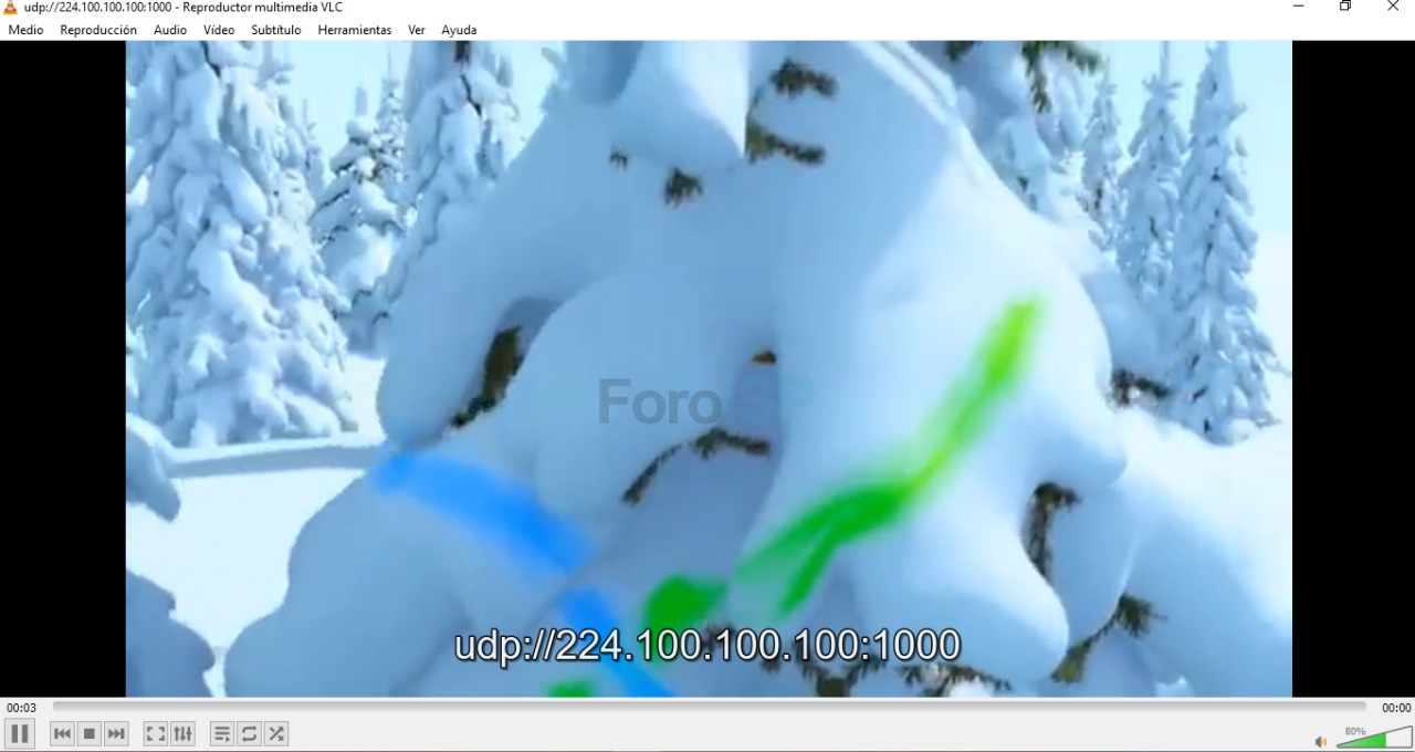

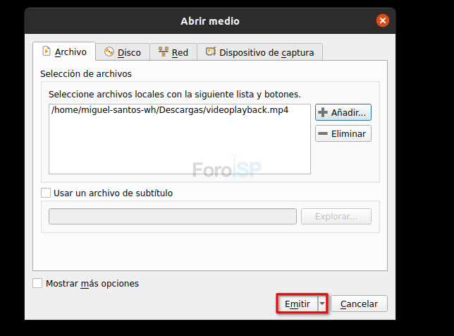

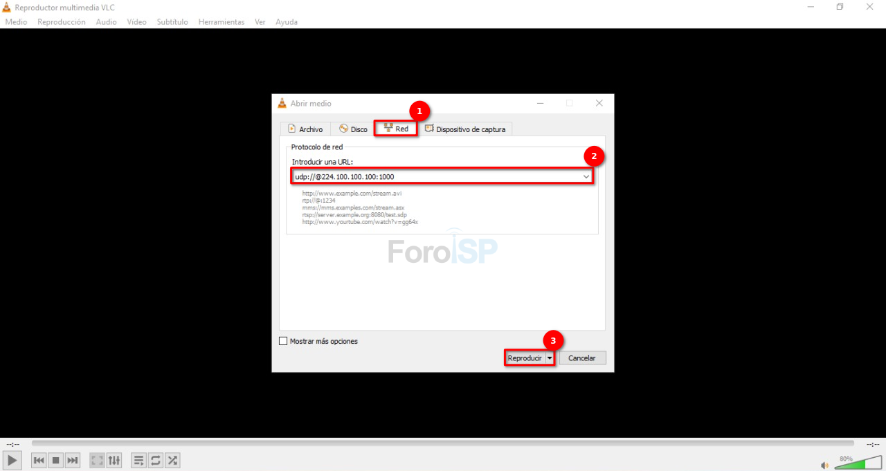

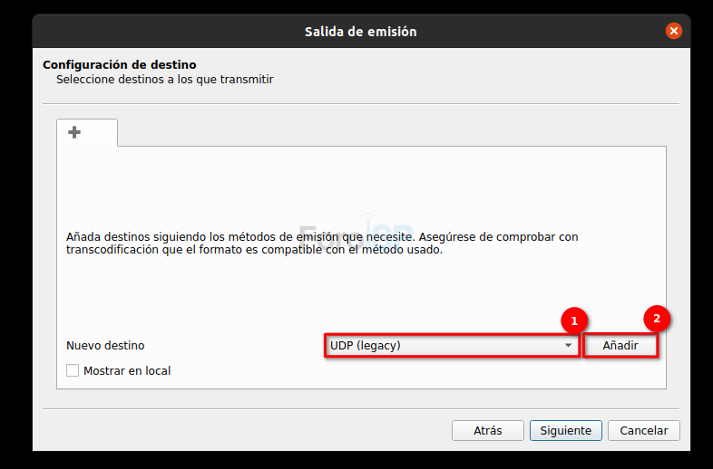

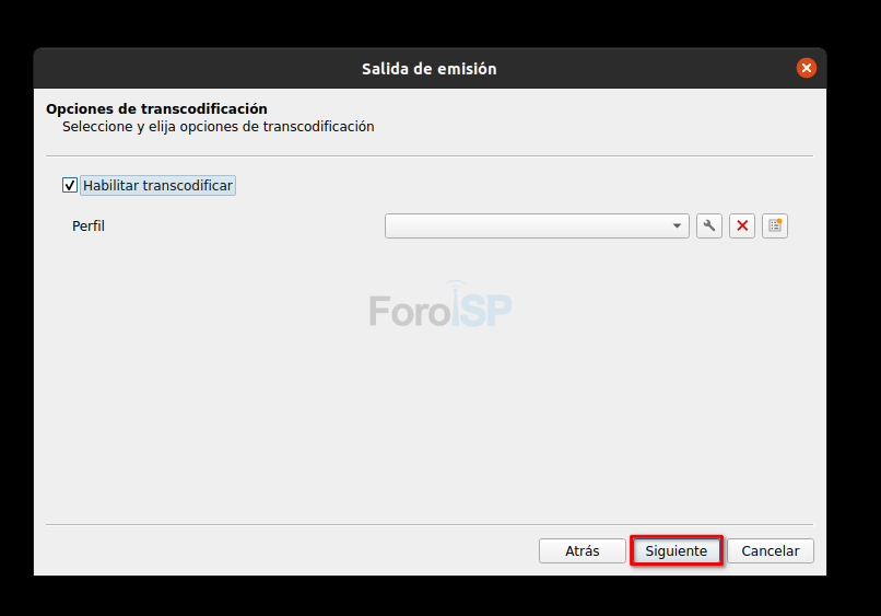

Laptop 1 (Emisor): Con Ubuntu 20.04
Laptop 2 (Receptor): Con Windows 10

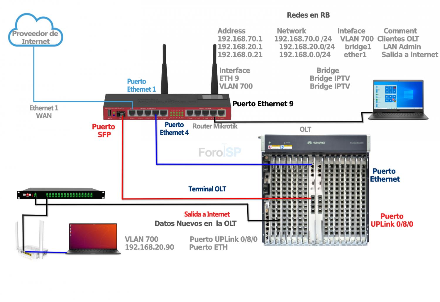

DIAGRAMA
Archivo adjunto 2148

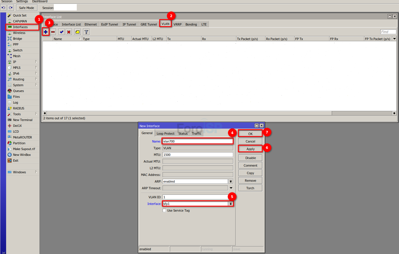

1 Crear VLAN
Se crea la VLAN, esto nos servirá para dar salida a internet a nuestros clientes, como ejemplo se creará la VLAN 700 la cual se enviará por el sfp1 del router. Colóquese en:
Interfaces | VLAN
Archivo adjunto 2149

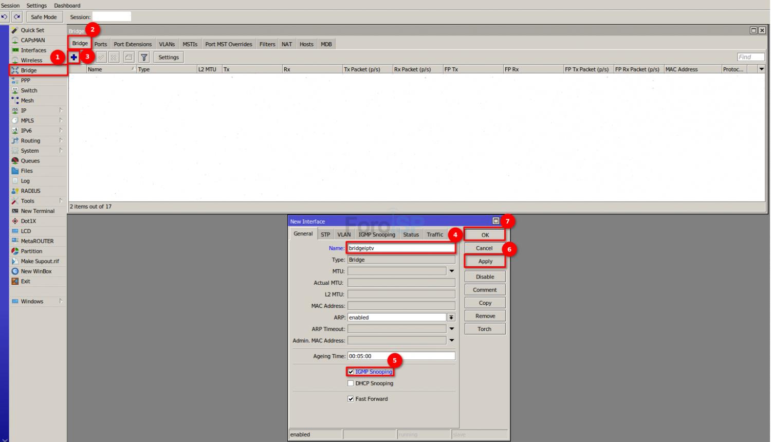

2 Crear Bridge
Se crea el Bridge para poder enviar tráfico de nuestro equipo que emitirá IPTV, en este caso se creará un Bridge llamado “bridgeiptv”. Colóquese en:
Bridge | Bridge
Archivo adjunto 2150

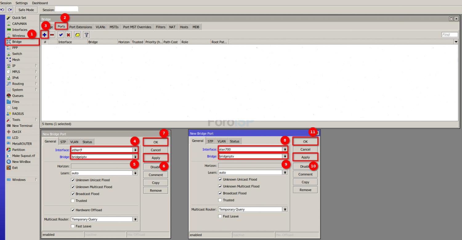

3 Crear Bridge Ports
Luego de crear el Bridge, se debe de ir a los puertos y en este caso seleccionaremos la interfaz eth9 (donde estará conectada la laptop emisora) y vlan700 (la VLAN que sirve para dar salida a internet). Colóquese en:
Bridge | Ports
Archivo adjunto 2151

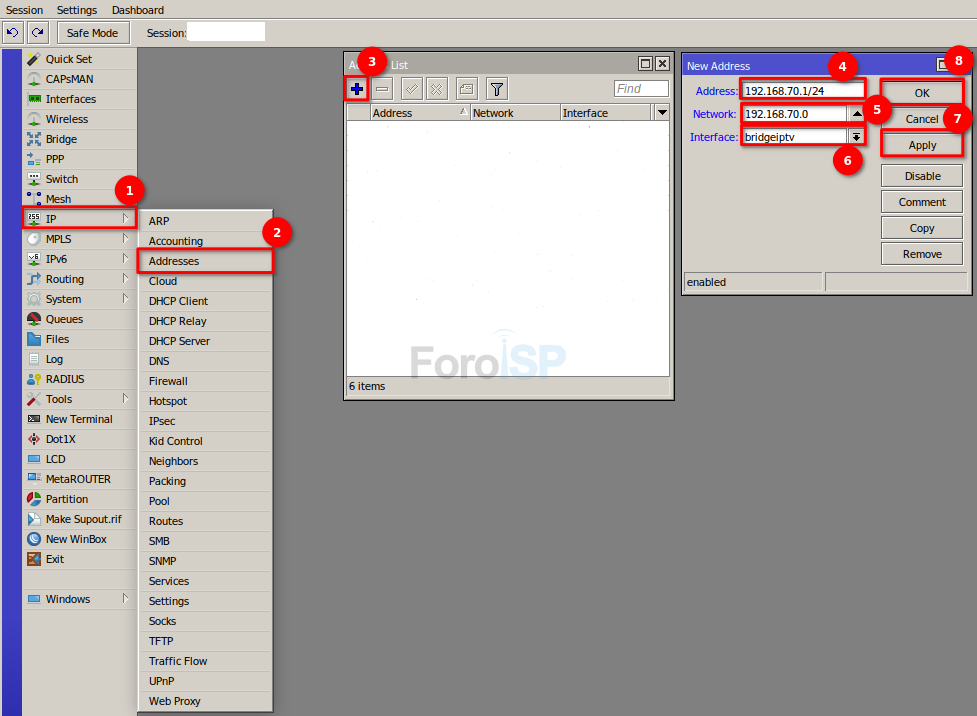

4 Crear IP Address
Ahora se asigna un direccionamiento IP a la nueva interfaz Bridge que hemos creado, en este ejemplo se creará la IP 192.168.70.1/24. Colóquese en:
IP | Address
Archivo adjunto 2152

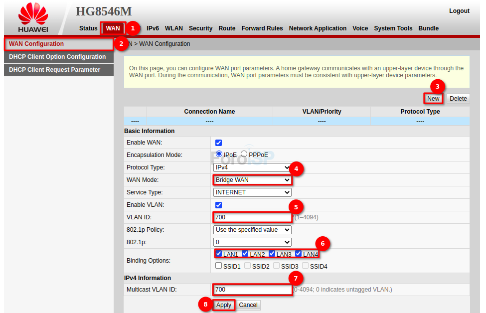

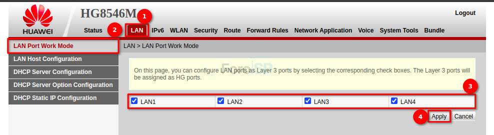

Si la onu se colocará como modo bridge, es necesario que asignemos la vlan a los puertos ETH. Sería los que tenga la configuración del servicio profile
#Comando
ont port native-vlan {port} {ont id} eth {eth port} vlan {vlan id} priority {0-7}
#Ejemplo
ont port native-vlan 12 100 eth 1 vlan 700 priority 0
ont port native-vlan 12 100 eth 2 vlan 700 priority 0
ont port native-vlan 12 100 eth 3 vlan 700 priority 0
ont port native-vlan 12 100 eth 4 vlan 700 priority 0

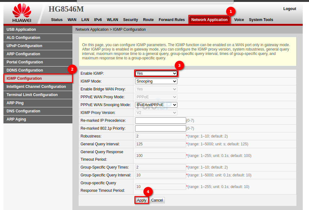

7 Configurar vlan multicast
MA5800-X15(config)#btv
MA5800-X15(config-btv)#multicast-vlan 700
MA5800-X15(config-mvlan700)#igmp version v2
MA5800-X15(config-mvlan700)#igmp match mode disable
MA5800-X15(config-mvlan700)#igmp match group ip 224.100.100.1 to-ip 224.100.100.200
MA5800-X15(config-mvlan700)#igmp mode snooping
MA5800-X15(config-mvlan700)#igmp uplink-port 0/8/0
MA5800-X15(config-mvlan700)#quit
8 Agregar services port a lista igmp
btv
igmp user add service-port 200 no-auth
multicast-vlan 700
igmp multicast-vlan member service-port 200
