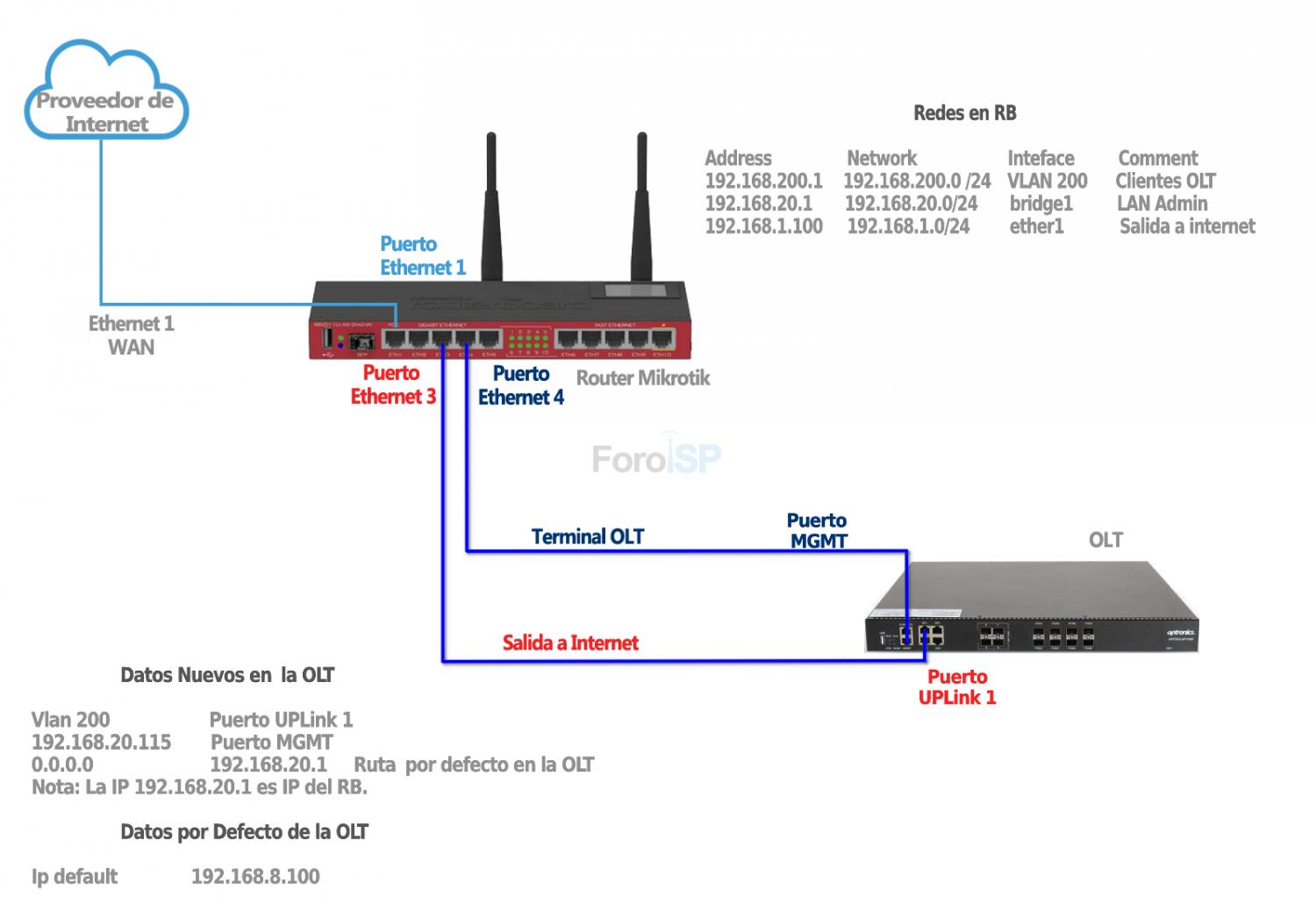

Utilizando el cable utp del puerto Ethernet de nuestra computadora al puerto MGMT de la OLT, una vez conectados debes asignar una ip estática (que se encuentre en el rango de la ip de la OLT) a nuestra computadora para poder alcanzarla, por ejemplo 192.168.8.10.
Archivo adjunto 2345
Una vez hecho lo anterior probamos danto ping 192.168.8.100

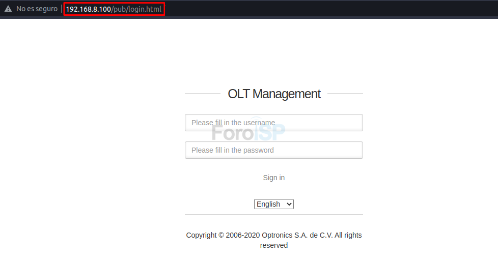

Ingrese a la OLT utilizando la interfaz Web
Archivo adjunto 2346
Archivo adjunto 2347
Archivo adjunto 2348

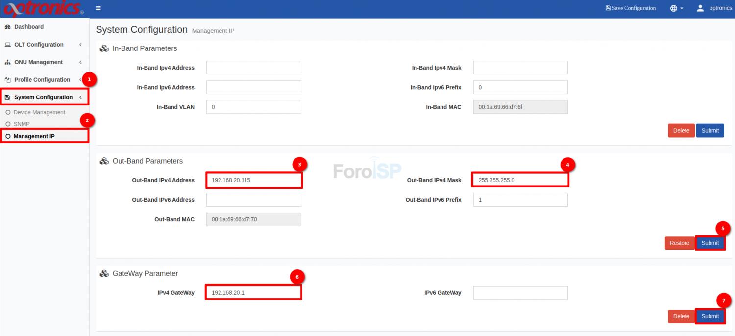

Para cambar la IP utilizaremos la 192.168.20.115, esto permitirá acceder a la interfaz utilizando la Ip de administración y ya no la ip por default, para esto colóquese en:
System Configuration | Management IP
Archivo adjunto 2349

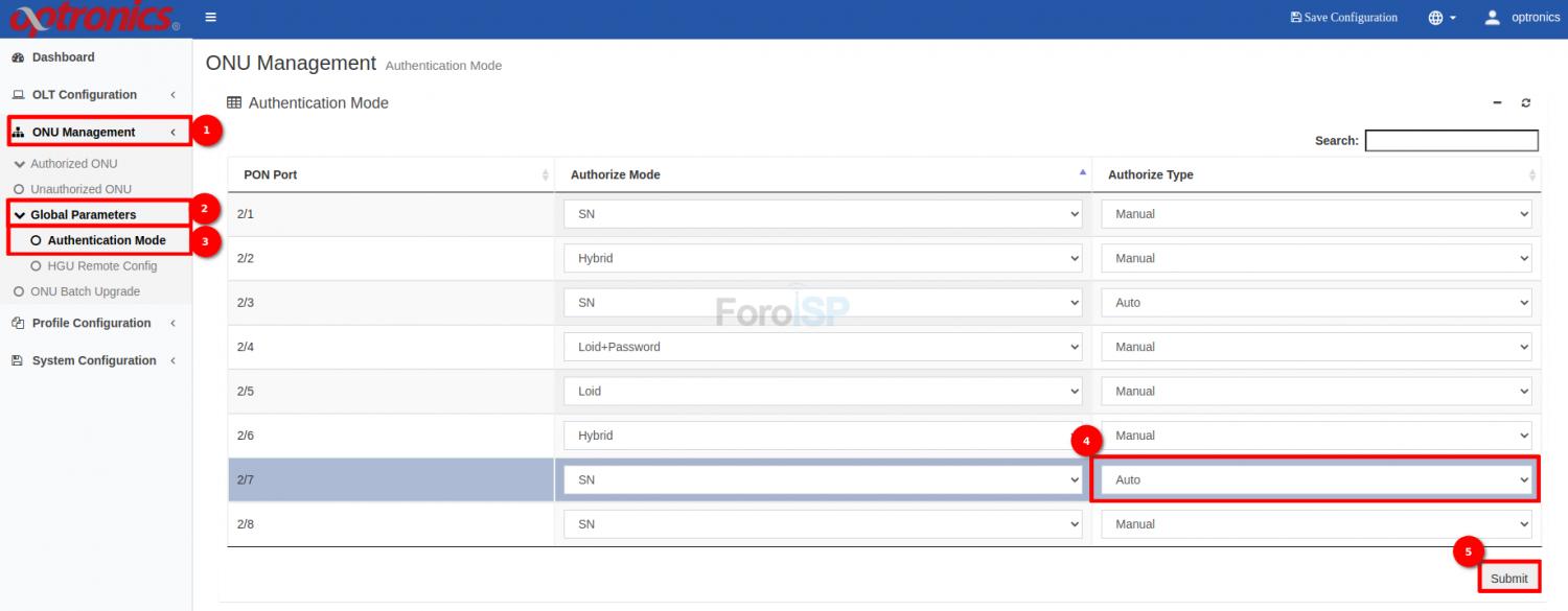

Una vez haya iniciado sesión en la OLT, esta tiene configurado el modo de autorización “Manual”, vamos a editar esta información para el puerto 7. Colóquese en:
ONU Management | Global Parameters | Authentication Mode
Archivo adjunto 2350

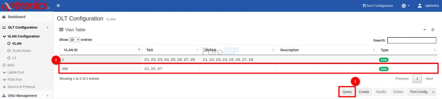

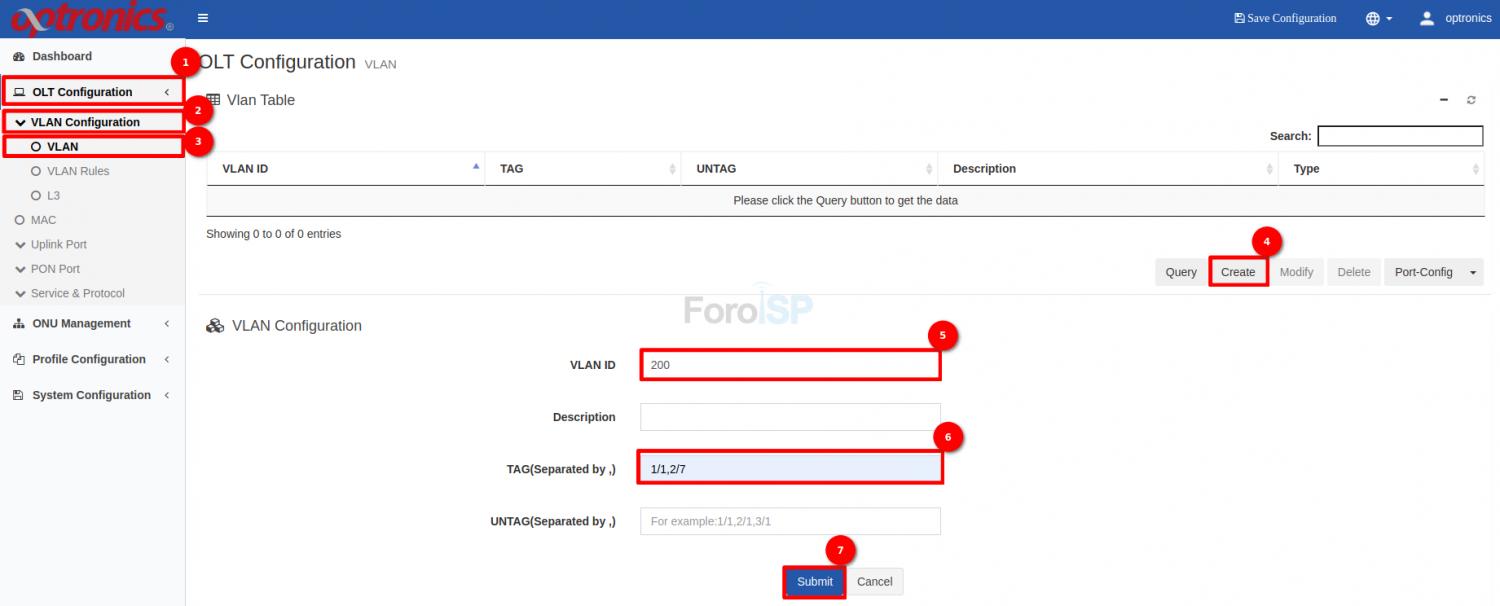

2 Crear VLAN
Creamos la VLAN  correspondiente y darle tag al puerto correspondiente, en este ejemplo crearemos la  VLAN 200 y daremos tag al puerto 7, colóquese en:
OLT Configuration | VLAN Configuration | VLAN
Archivo adjunto 2351
Archivo adjunto 2352

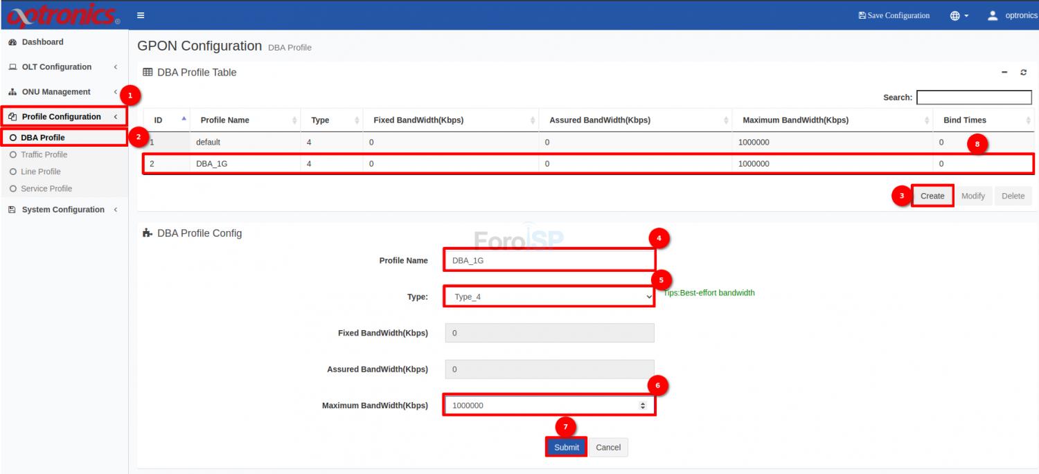

3 Configurar DBA Profile
Ahora, creamos un DBA Profile, para este ejemplo será de 1000000 (1G). La OLT cuenta ya con 1 DBA Profile así que podemos poner el ID 2 en adelante y que no se repita. Colóquese en:
Profile Configuration | DBA Profile
Archivo adjunto 2353
Profile Name: Puede elegir el nombre de su necesidad
Type: Type_4, para este ejemplo
Maximum BandWidth(Kbps): Velocidad

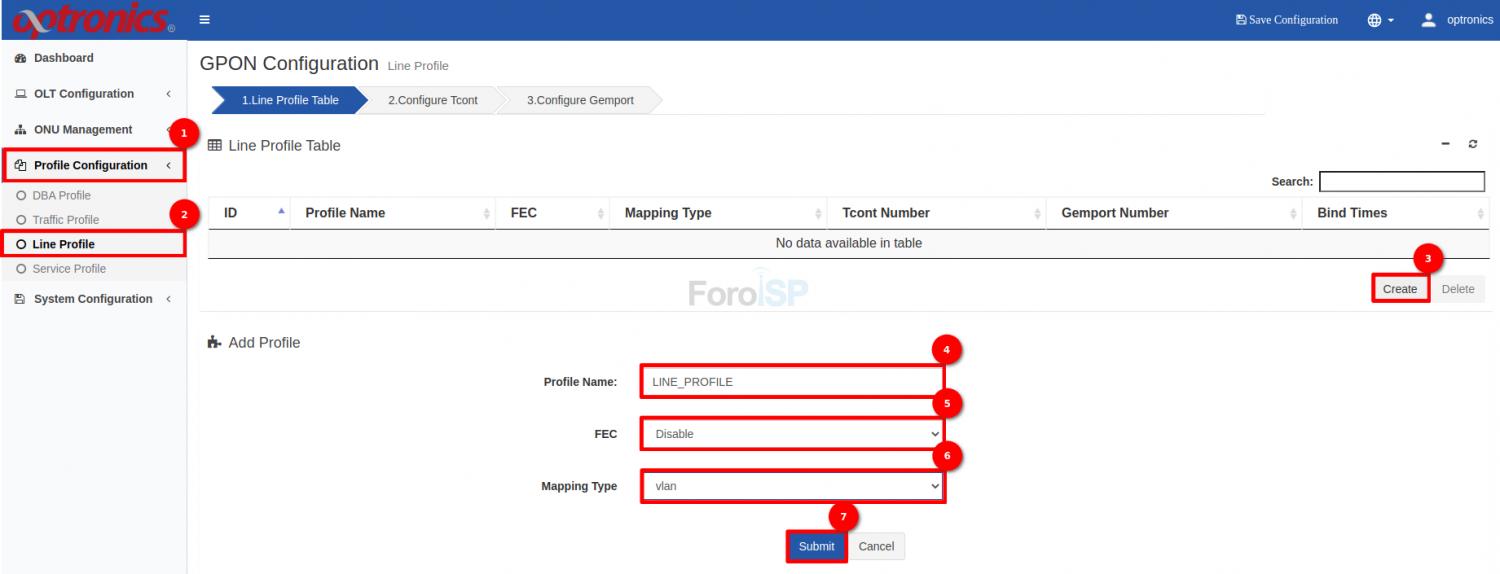

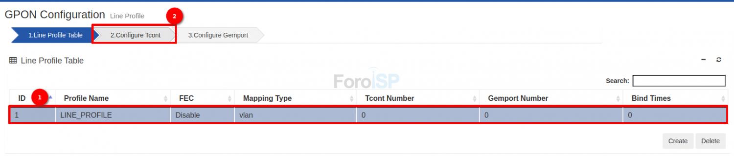

4 Configurar Line Profile
Para configurar el Line Profile colóquese en:
Profile Configuration | Line Profile
Archivo adjunto 2354
Profile Name: Nombre para el Line Profile.
FEC: Para este ejemplo seleccionamos Disable.
Mapping Type: Seleccionamos vlan.

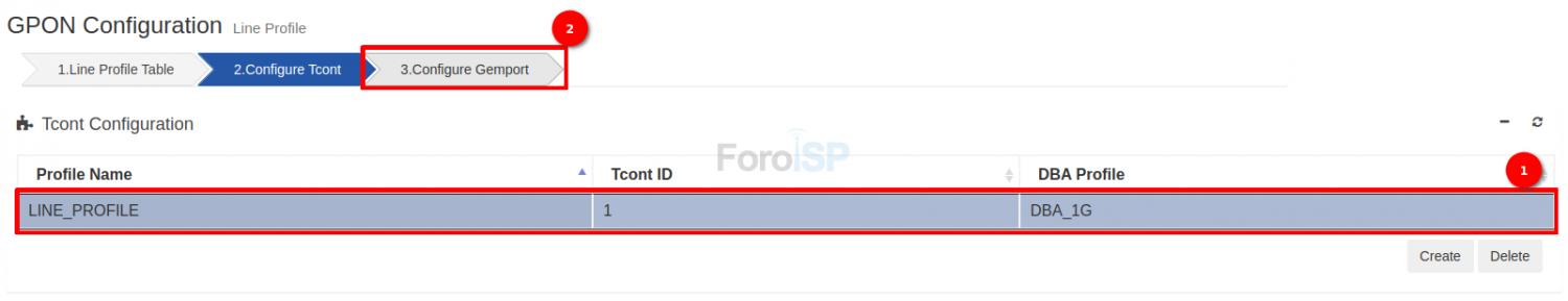

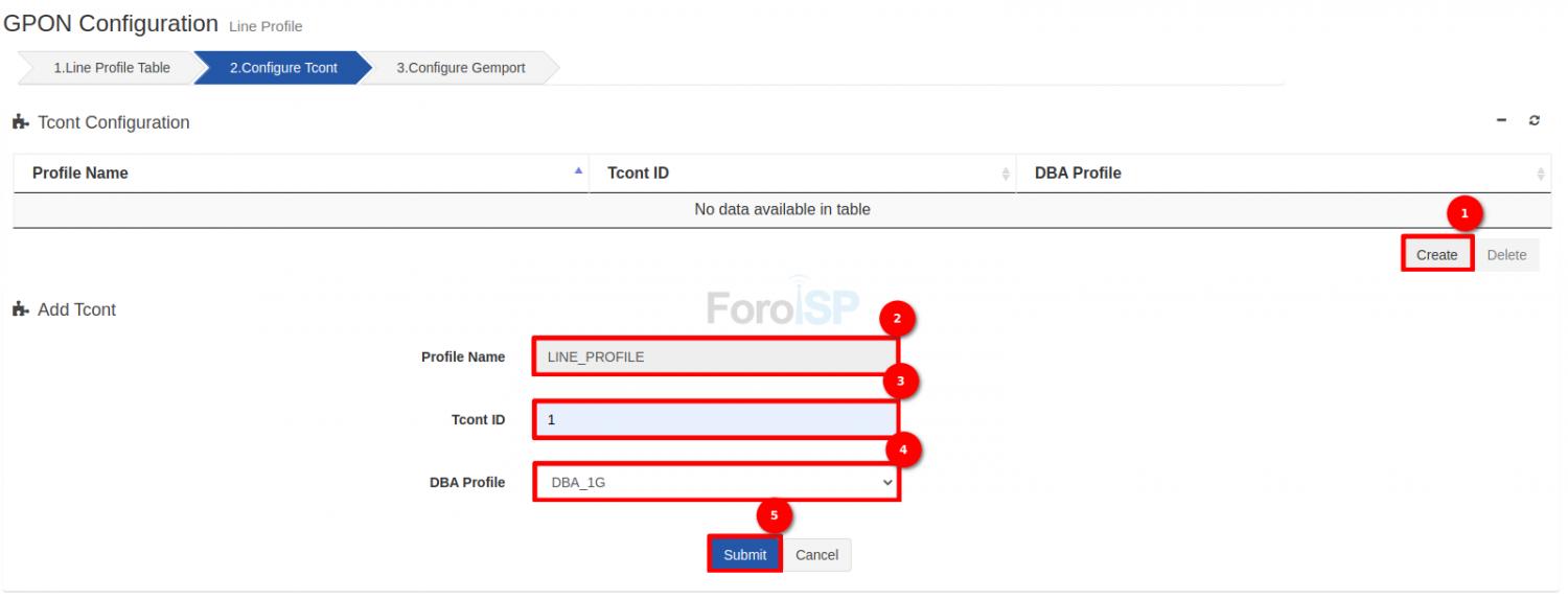

Después configuramos el Tcont, para esto seleccionamos el Line Profile y damos click en 2. Configure Tcont
Archivo adjunto 2355
Archivo adjunto 2356
Profile Name: El que se seleccionó está por default.
Tcont ID: Ponemos del 1 en adelante.
DBA Profile: El DBA creado anteriormente o el de su preferencia.

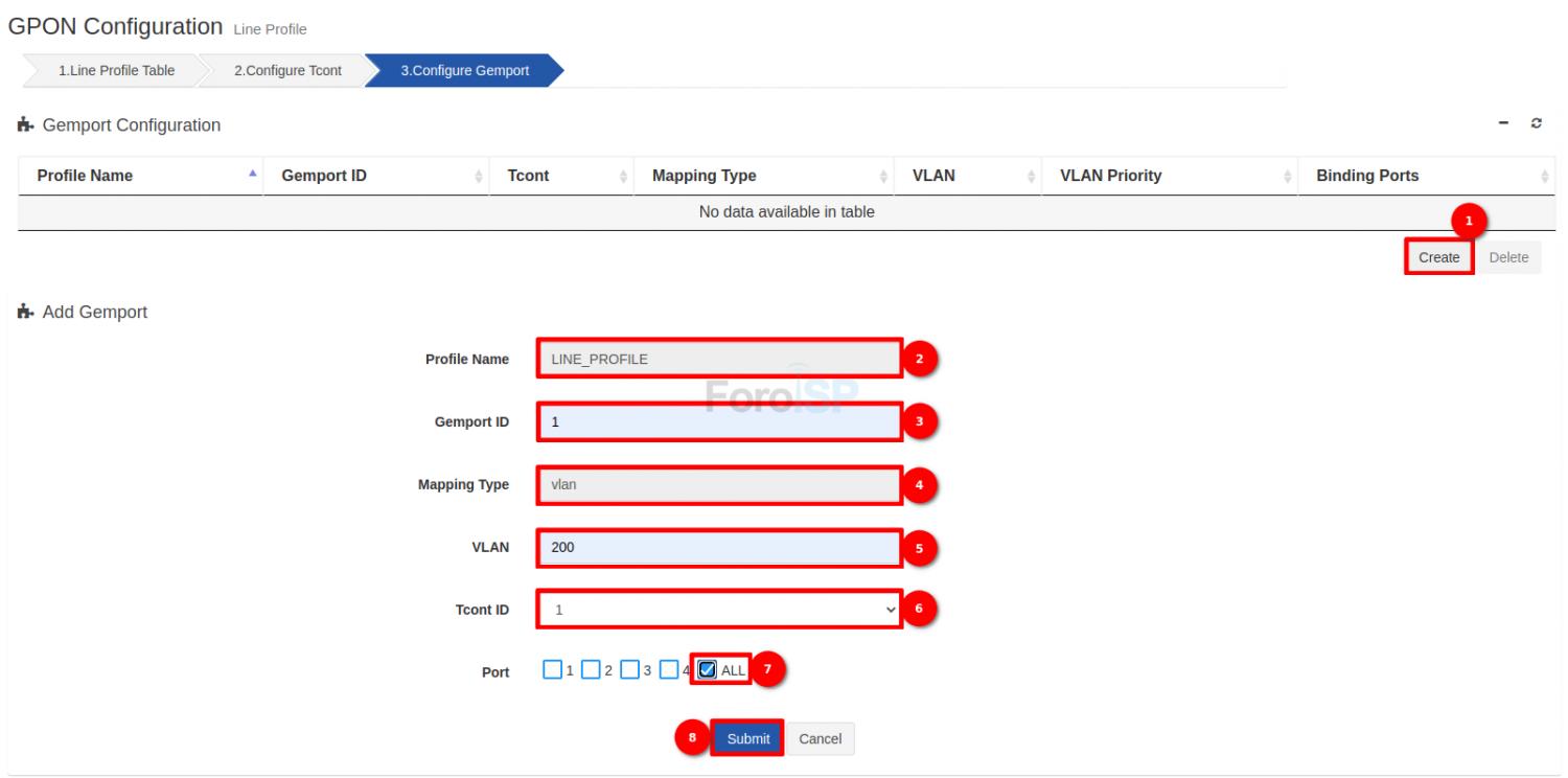

Por último configuramos el Gemport, para esto seleccionamos el Line Profile y damos click en 3. Configurar Gemport
Archivo adjunto 2357
Archivo adjunto 2358
Gemport ID: Ponemos del 1 en adelante.
Mapping Type: Para este ejemplo seleccionamos vlan
VLAN: Ponemos la vlan creada anteriormente o el de su preferencia
Tcont ID: Seleccionamos el Tcont creado anteriormente
Port: Seleccionamos ALL

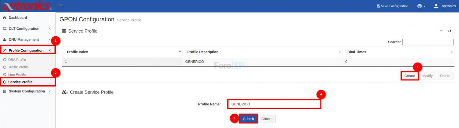

5 Configurar Service Profile
Profile Configuration | Service Profile
Archivo adjunto 2359

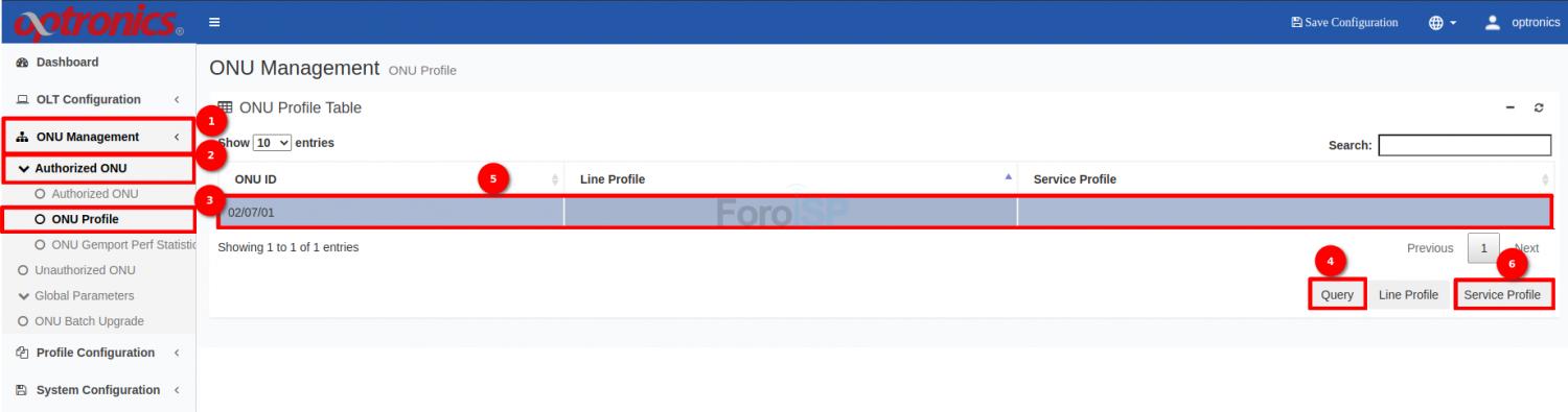

Ahora configuraremos con el Line Profile y Service Profile de la ONU que se autorizó automáticamente la ONU.

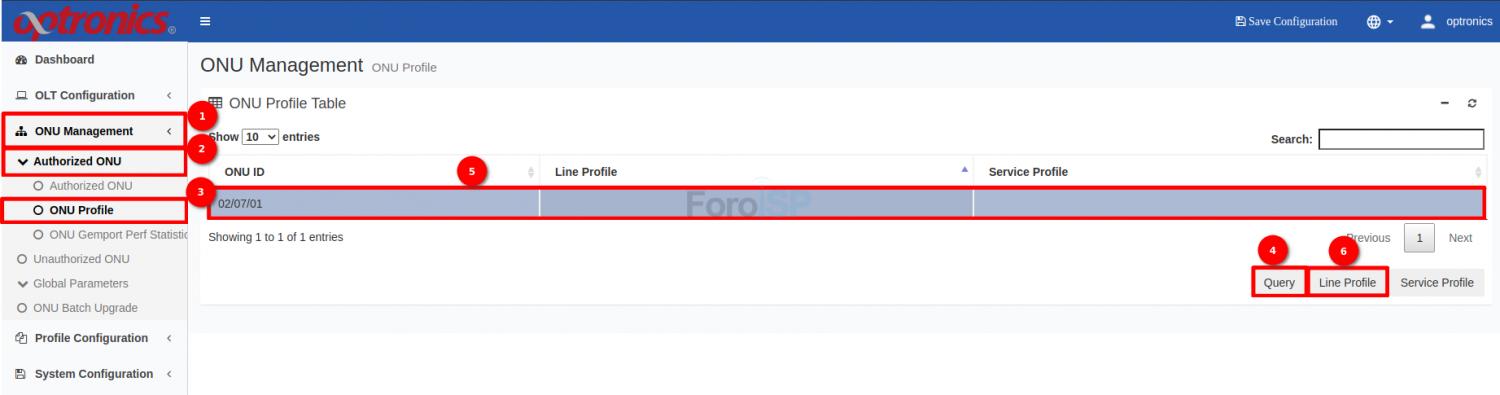

Para asignar el Line Profile y Service Profile a la ONU, colóquese en:
ONU Management | Authorized ONU | ONU Profile

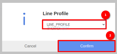

Le asignamos el Line Profile creado anteriormente o el de su preferencia.
Archivo adjunto 2360
Archivo adjunto 2361

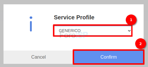

Le asignamos el Service Profile crearemos anteriormente o el de su preferencia.
Archivo adjunto 2362
Archivo adjunto 2363
