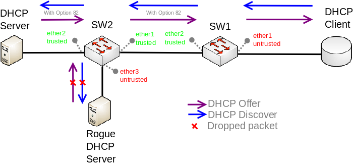

La forma en cómo trabaja DHCP Snooping es a través de puertos confiables y no confiables. En los puertos confiables estamos permitiendo que los mensajes del servidor DHCP se reenvíen a los clientes de la red, mientras que al colocar el puerto como no confiable le indicamos que los mensajes que provengan de un servidor DHCP no deben propagarse por los demás nodos.

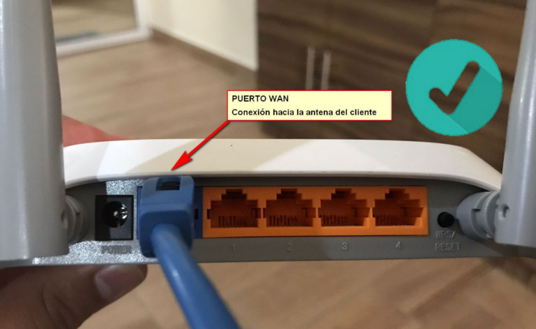

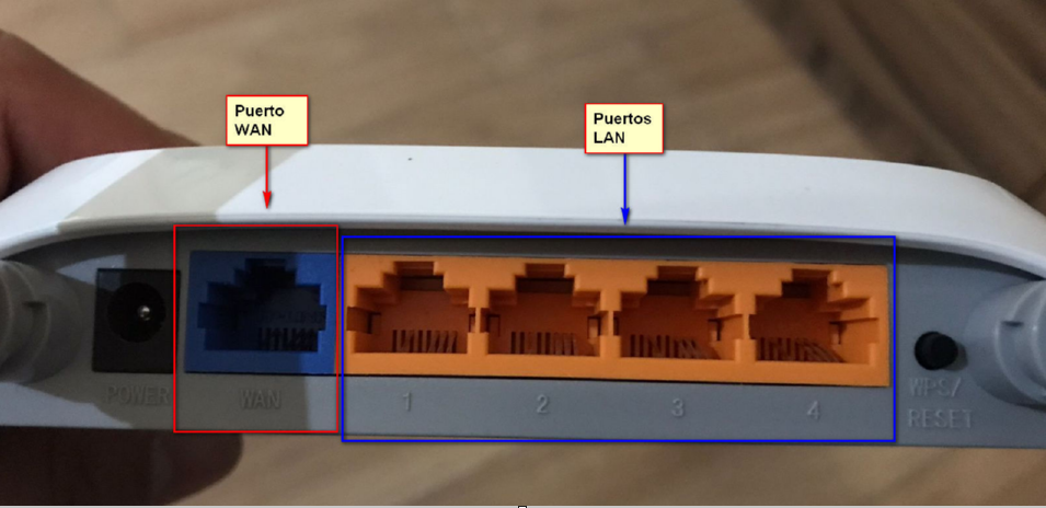

Si tu eres un WISP e instalas las antenas de tus clientes para proveerles el internet, sabes que al dejar el módem debes conectar el cable que va hacia la antena en el puerto WAN del módem.
Cada módem tiene su puerto WAN y algunos puertos LAN dependiendo del modelo del equipo. Por ejemplo, aquí hay una imagen de un módem TP-LINK TL-WR840N, un modelo bastante común.
Archivo adjunto 2437
La forma correcta de conectar el cable de la antes es en el puerto WAN del módem, como se ve aquí:

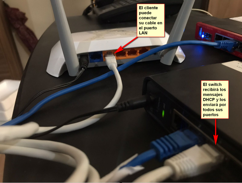

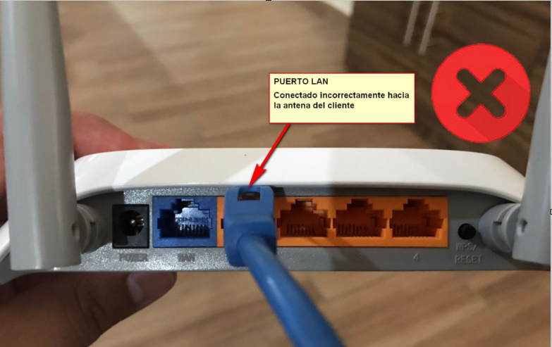

Pero qué pasa cuando nuestro cliente comente el error de desconectar el cable y al conectarlo se equivoca de puerto. Entonces el cable que va hacia la antena se conectar en uno de los puertos LAN:
Archivo adjunto 2439
Hay que tener en cuenta que un módem cuenta con un segmento de red local, los puertos LAN del módem están configurados para dar un DHCP cuando nosotros nos conectemos. Teniendo en cuenta esto, al conectar el cable de la antena a uno de los puertos LAN, estamos propagando un servidor DHCP intruso dentro de nuestra red (un DHCP Rogue como describimos anteriormente).
Esto puede causarnos problemas de conectividad con otros clientes, ya que ellos pueden recibir una dirección IP del módem del cliente, en lugar de una de nuestras direcciones IP de nuestro servidor DHCP del router.

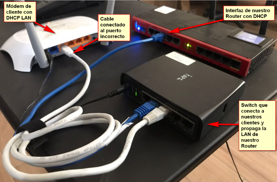

El problema sucede cuando hacemos lo que muestra la imagen, en lugar de conectar el cable hacia el puerto WAN, lo colocamos en uno de los puertos LAN. Ya habíamos mencionado que el módem TP-LINK cuenta con un DHCP en sus puertos LAN, por lo que al conectarlo a ese puerto estamos propagando un nuevo servidor DHCP.
Archivo adjunto 2441
Ahora tenemos un problema en nuestra red, porque cuando el switch reenvíe los mensajes de DHCP Request puede que la asignación lo haga el módem TP-LINK en lugar de nuestro 2011. Los otros clientes que reciban estas ip no tendrán navegación, y en el peor de los casos puede que la red tenga una caída por conflicto con el direccionamiento ip.

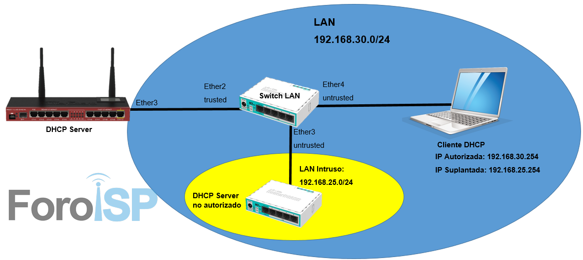

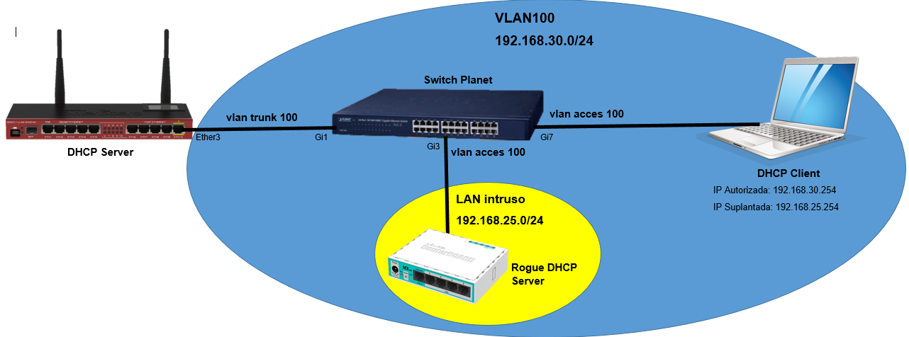

Archivo adjunto 2421

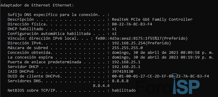

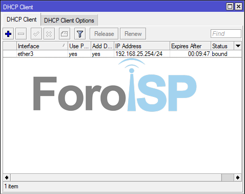

Bajo este esquema, nuestra laptop debe recibir una dirección ip del segmento 192.168.30.0/24. Sin embargo, con el Rogue DHCP Server conectado a una de las interfaces del switch, este propaga sus direcciones ip del servidor. Al verificar dentro de la laptop obtenemos como resultado una dirección ip 192.168.25.254, esta ip no nos permite navegar por internet.
Archivo adjunto 2402

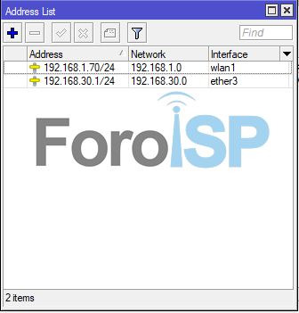

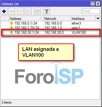

1Dentro del router vamos a definir el segmento 192.168.30.0/24 para nuestra interfaz ether3.
Archivo adjunto 2399

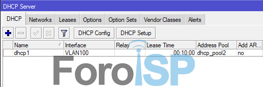

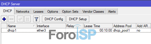

2Definimos el servidor DHCP en nuestra interfaz ether3, al estar conectada al switch, cada equipo que se conecte debe recibir una dirección ip disponible.
Archivo adjunto 2400

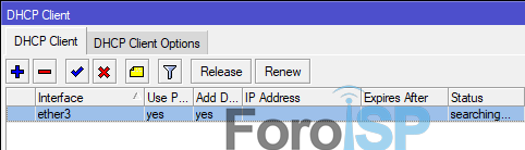

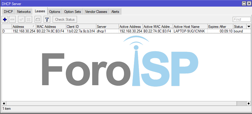

3Cuando hayamos configurado el switch, podremos apreciar cuando el cliente se conecte a nuestro servidor.
Archivo adjunto 2401

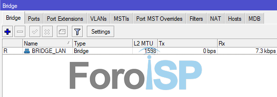

1En el Mikrotik que actúa como nuestro switch, tenemos que tener configurado nuestra interfaz bridge para el reenvío de paquetes.
Archivo adjunto 2403

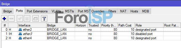

2Agregamos los puertos dentro del bridge.
Archivo adjunto 2404

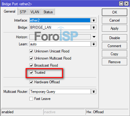

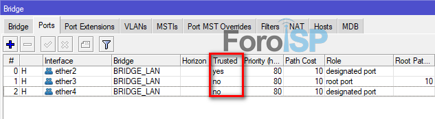

3El puerto ether2 debemos definirlo como puerto confiable, pues conecta con nuestro servidor DHCP autorizado.
Archivo adjunto 2405
4Los demás puertos los definimos como no confiables porque no conectar con el servidor autorizado. Cabe aclarar que si un nodo conecta con otro switch que conecta con otro nodo, debemos colocar ese puerto confiable para que reenvié los mensajes DHCP hacia el otro switch.
Archivo adjunto 2406

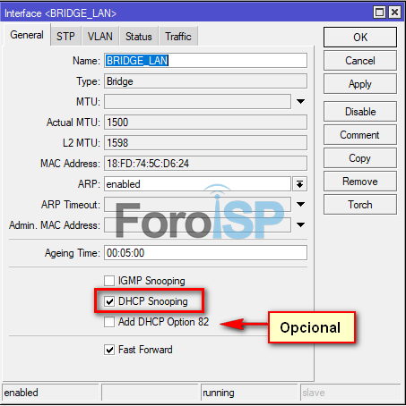

5Finalmente, activamos la función de DHCP Snooping dentro de la interfaz bridge. Adicionalmente, al activar la casilla nos aparecerá la opción 82 de DHCP, esta es una medida adicional en donde se puede identificar el servidor DHCP autorizado mediante un ID de identificación. Para esta práctica no se hará uso de ella.
Archivo adjunto 2407

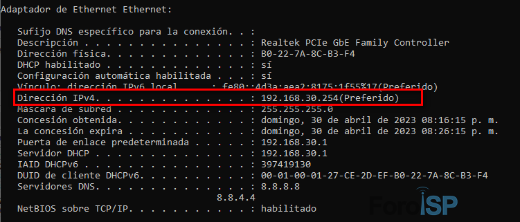

Como último punto, desde la laptop podemos hacer un ipconfig /renew, ahora las únicas ip que debemos recibir son las del segmento 192.168.30.0/24, el cual es nuestra LAN del servidor DHCP autorizado.

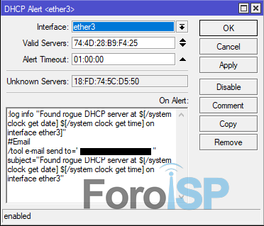

Aunque no hay forma de mitigar el ataque de esa forma, podemos colocar algunas alertas dentro de nuestro servidor DHCP para notificar cuando se presente algún problema como este. Sólo debemos ingresar al servidor DHCP y colocar un script en la sección de alert.
Archivo adjunto 2412

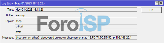

En este caso, como el servidor DHCP esta montado sobre la interfaz ether3 de mi router, puedo indicar en un alert cual el la dirección mac de la interfaz donde tengo montado el servidor DHCP, de esa forma el sistema sabrá que si hay mensajes DHCP provenientes de otra dirección mac, será tomada en cuenta como un DHCP Server intruso.
Archivo adjunto 2413

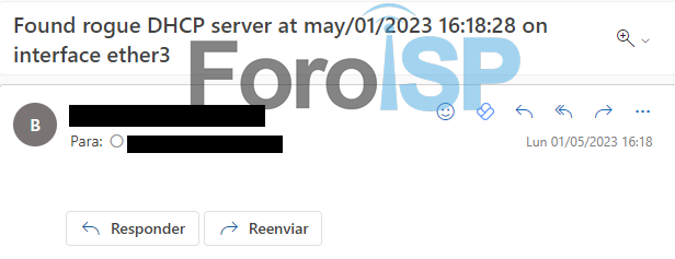

La alerta me enviará un correo electrónico a mi email para notificarme que un servidor Rogue DHCP ha sido detectado en la red.
