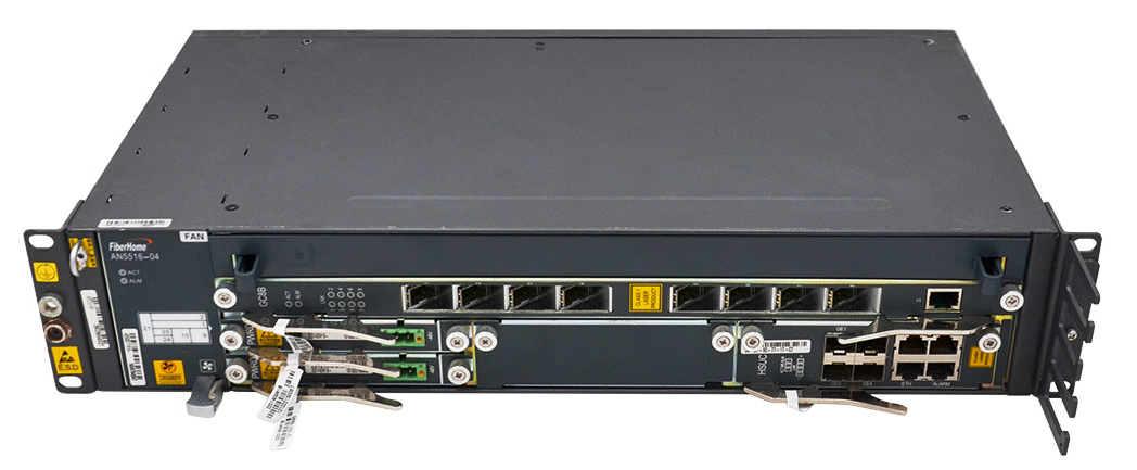

Fiberhome AN5516-04

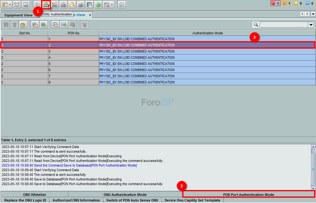

Una vez haya iniciado sesión en la OLT, usualmente el modo de autorización está de forma manual (PHYSIC_ID/SN:LOID COMBINED AUTHENTICATION), compruebe esta información para el puerto PON correspondiente, en este caso usaremos el 2/2.
ONU Authentication | PON Port Authentication Mode

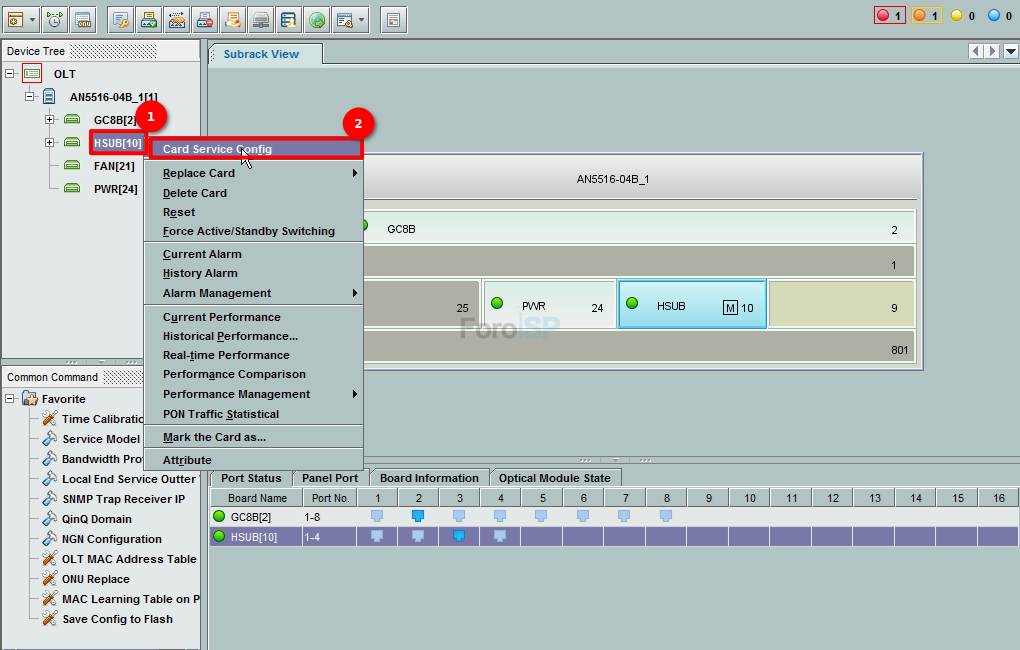

2 Crear VLAN
Creamos la VLAN correspondiente y darle tag al puerto correspondiente, en este ejemplo crearemos la VLAN 2000 y daremos tag al puerto 2. Primero damos clic derecho a la card controladora (10) y seleccionamos Card Service Config.
Archivo adjunto 2447

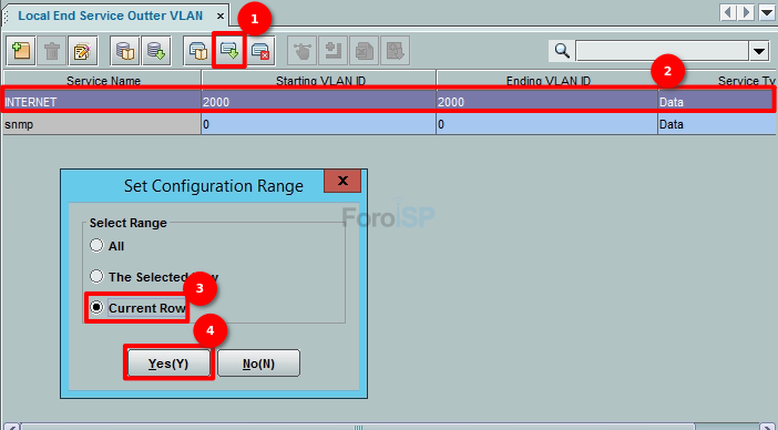

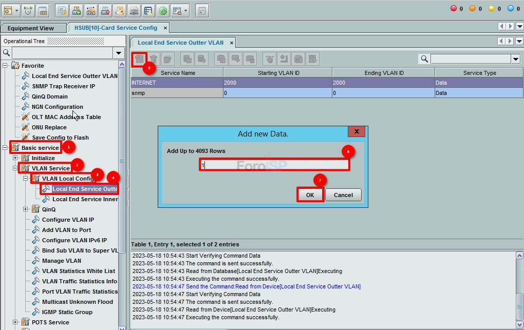

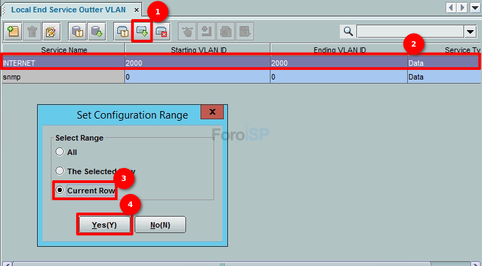

Registramos la VLAN dando click en el botón Add. Para eso coloquese en:
Basic Service | VLAN Service | VLAN Local Config | Local End Service Outter VLAN
Archivo adjunto 2448

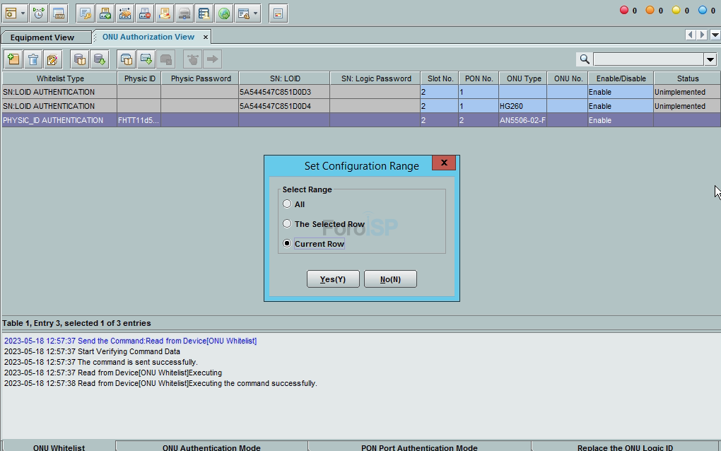

Una vez registrada la VLAN tenemos que guardarlo, para esto damos click en el botón Create on Device y asi aplicar el registro de la VLAN
Archivo adjunto 2449.

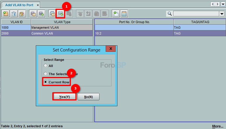

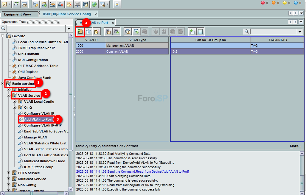

Una vez agregada la VLAN, ahora le daremos tag al puerto 2, seleccionamos la ventana VLANID - VLAN Type y la agregamos como en el ejemplo y de igual forma en la ventana de Port No. Or Group No - TAG/UNTAG haciendole tag al puerto 2. Para eso coloquese en:
Basic Service | VLAN Service | Add VLAN to Port
Archivo adjunto 2450
Y aplicamos cambios con Create on Devices
Archivo adjunto 2451

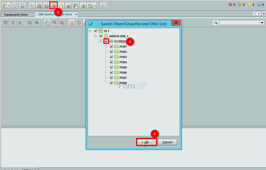

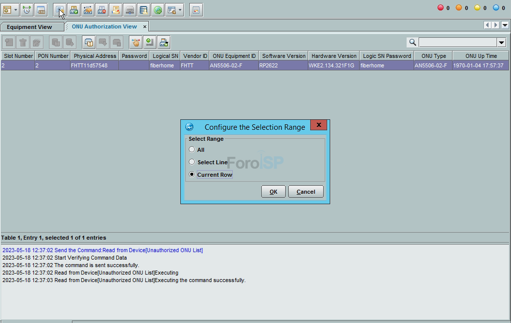

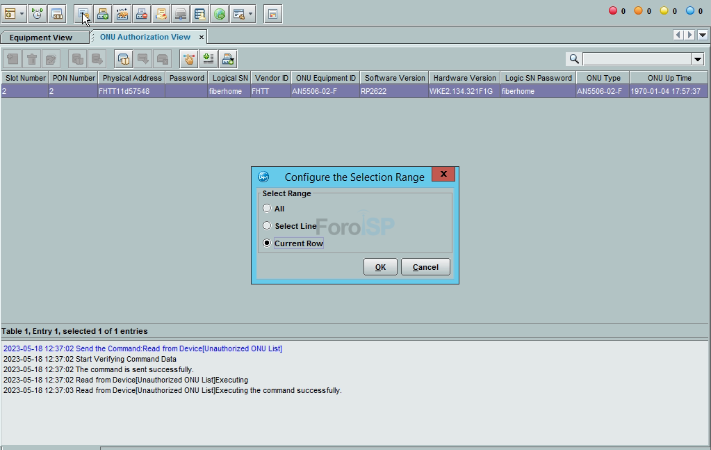

Para comenzar a autorizar las ONUS, colóquese en Obtain Unauthorized ONU y seleccionamos la tarjeta, una vez seleecionada la tarjeta se selecciona todo y damos OK.
Archivo adjunto 2452

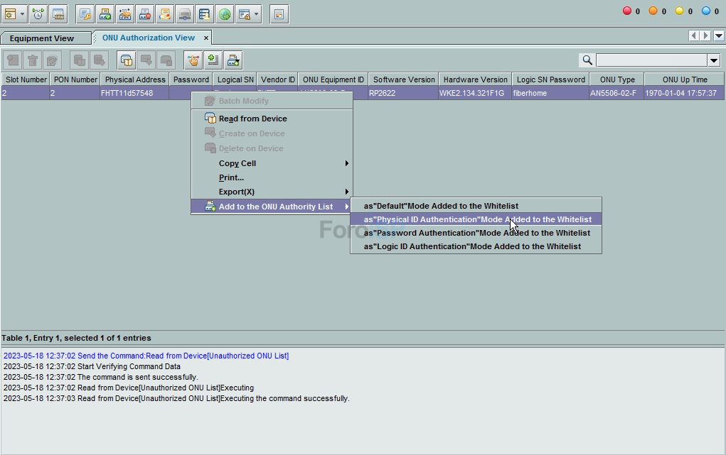

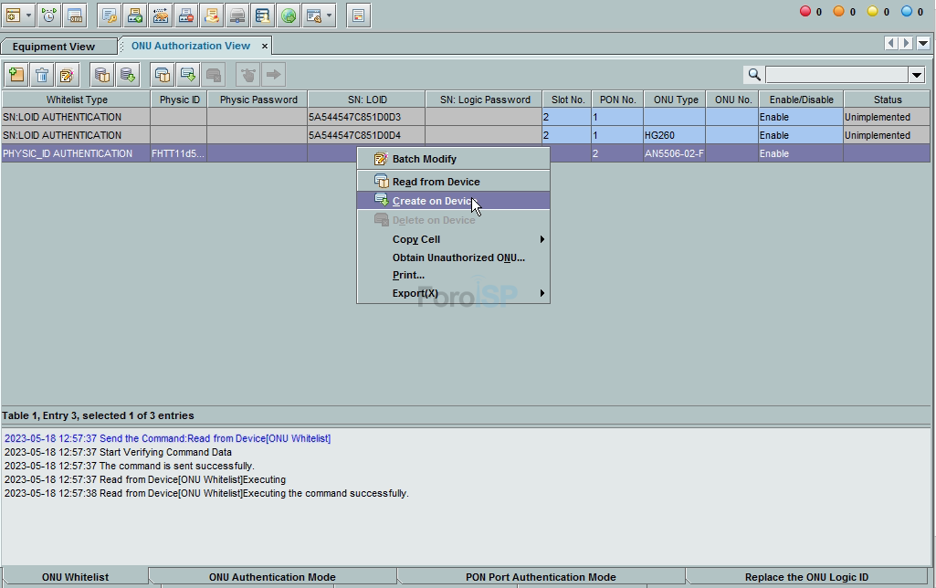

Esto nos traerá la lista de onus sin autorizar, elegimos la ONU deseada y le damos click derecho, luego seleccionamos Add to the ONU Authority List | as "Physical ID Authentication" Mode Added to the Whitelist
Archivo adjunto 2453
Archivo adjunto 2454

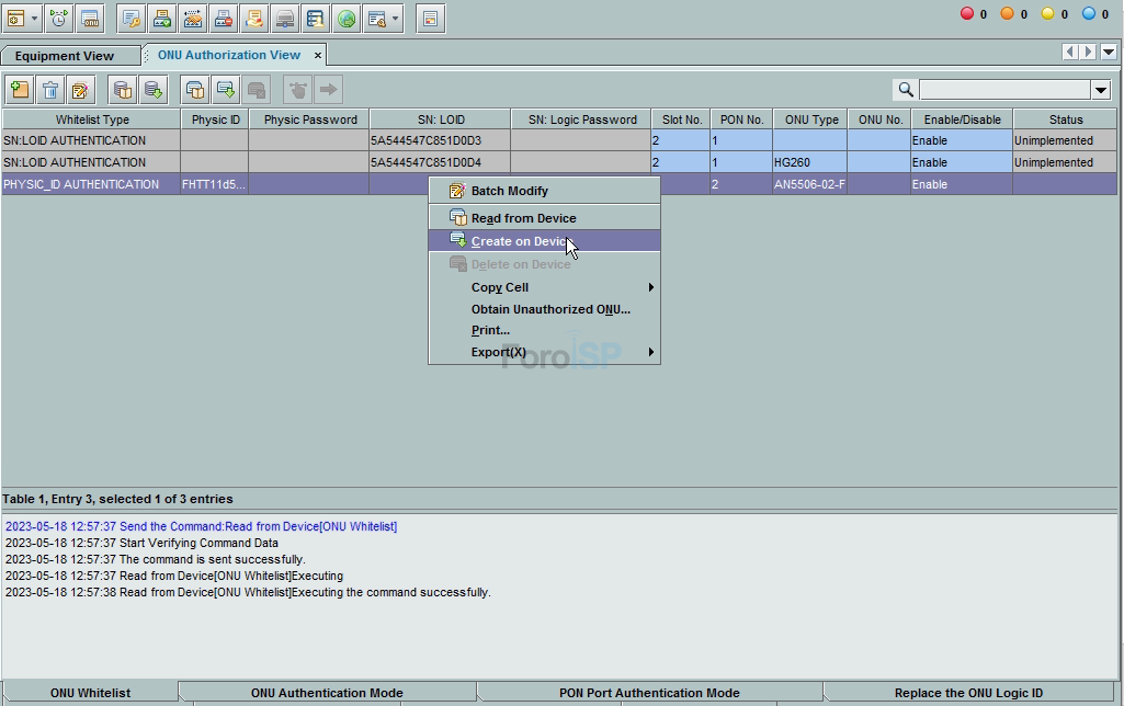

Una vez enviada la ONU a la Whitelis debemos darle Create on Devices
Archivo adjunto 2455
Archivo adjunto 2456

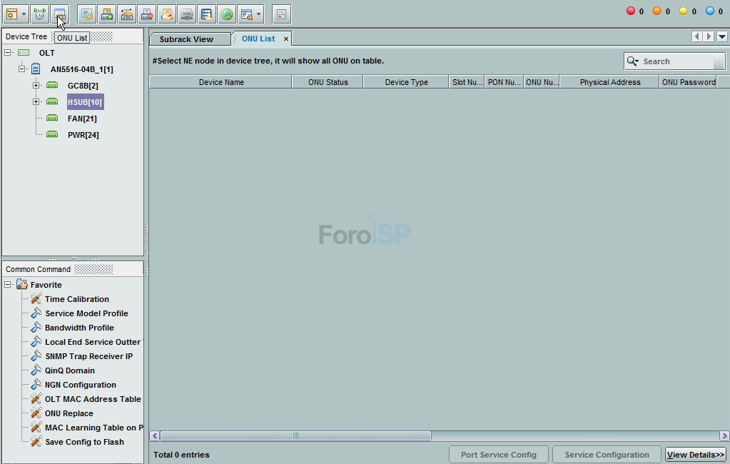

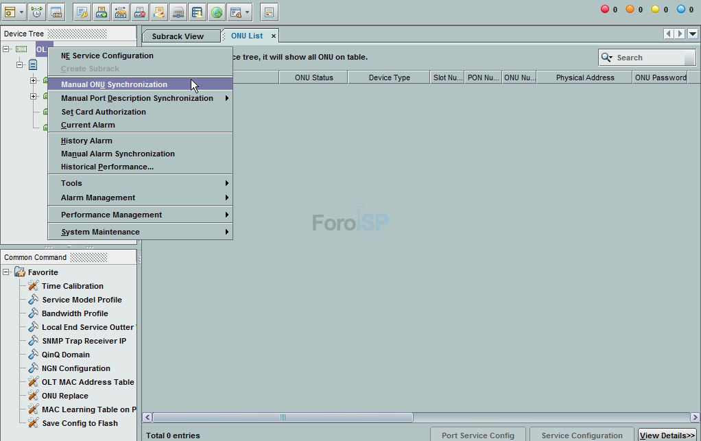

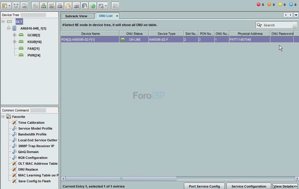

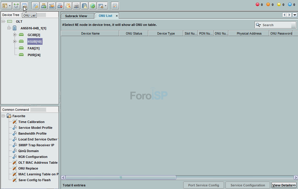

Para poder ver las ONUs autorizadas debemos de ir a ONU List y aplicar click derecho a OLT | Manual ONU Synchronization
Archivo adjunto 2457
Archivo adjunto 2458
Archivo adjunto 2459
