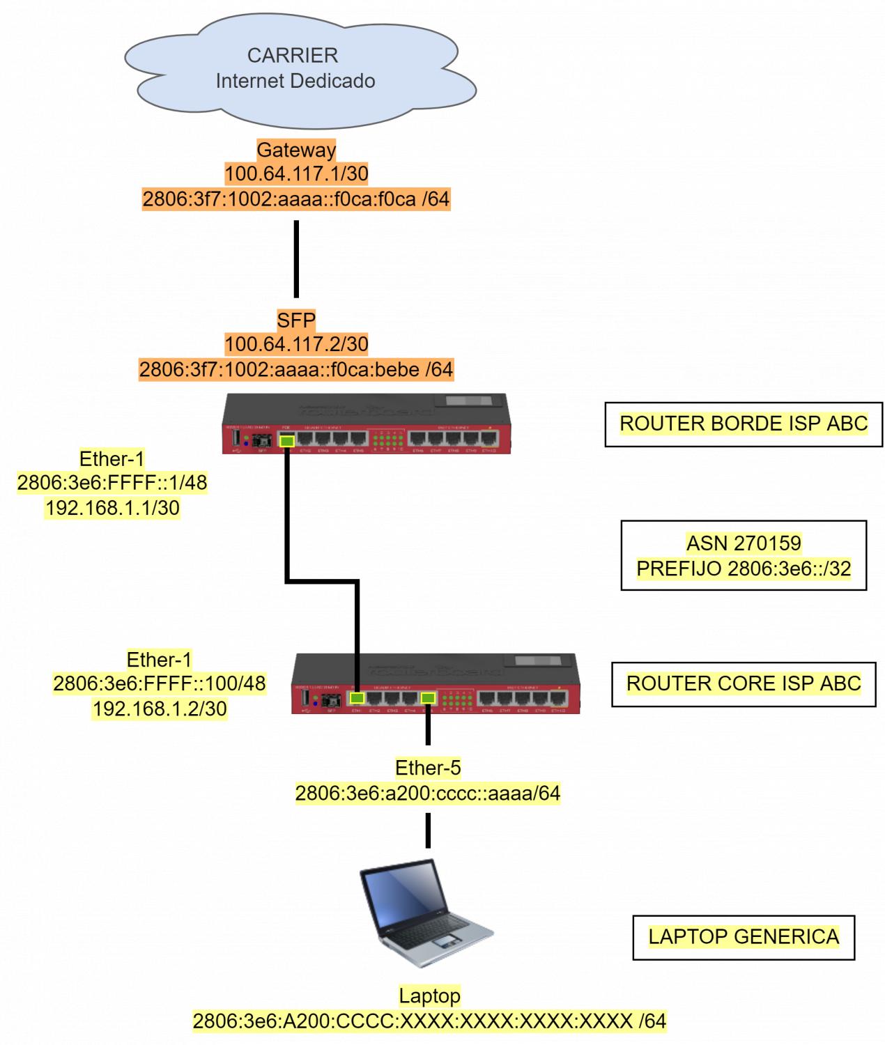

Diagrama:
Archivo adjunto 2637

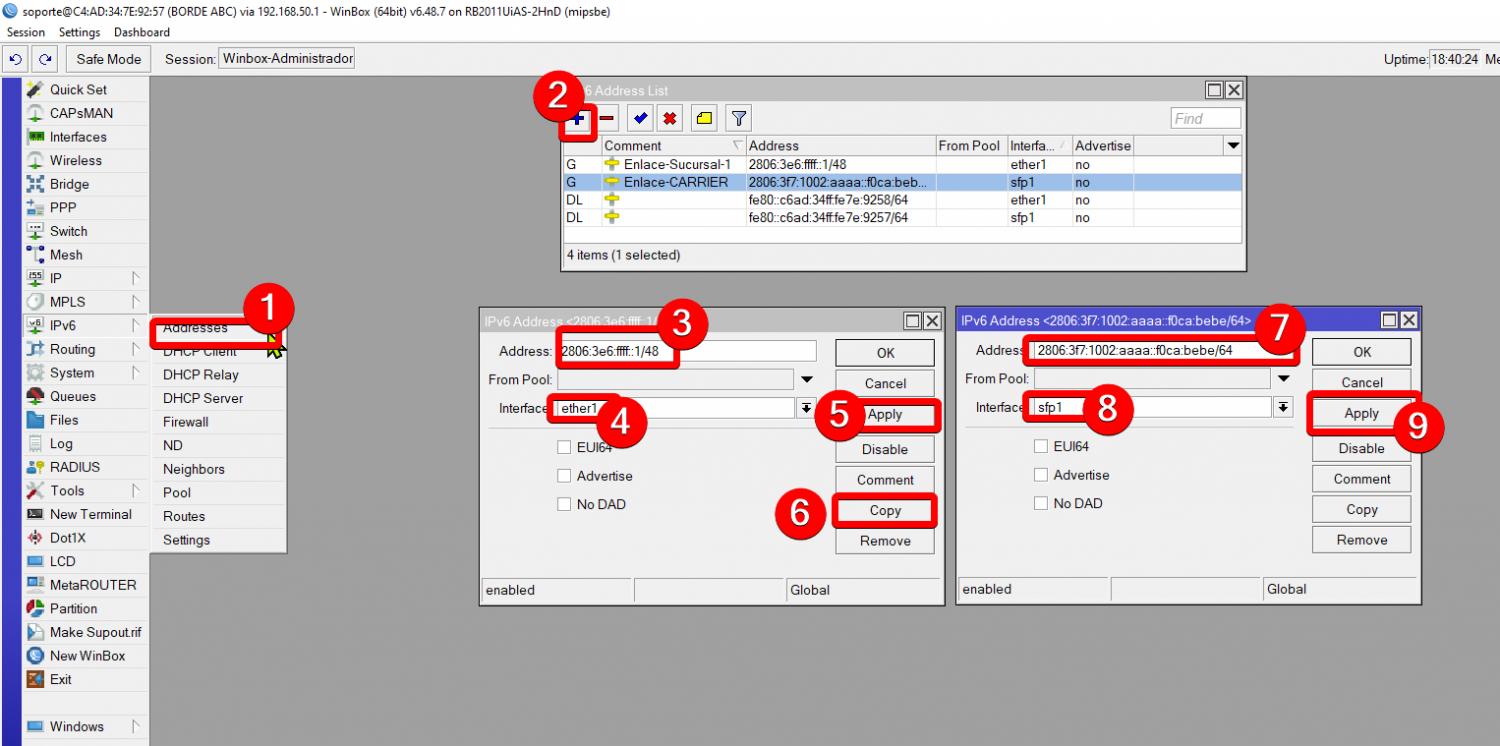

1 Configurar direccionamiento en router de Borde
Según lo indicado se configura como sigue:
add address=2806:3e6:ffff::1/48 advertise=no comment=Enlace-Sucursal-1 interface=ether1
add address=2806:3f7:1002:aaaa::f0ca:bebe/64 advertise=no comment=Enlace-CARRIER interface=sfp1
Archivo adjunto 2602

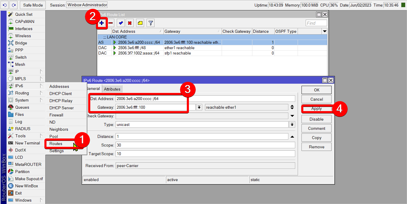

2 Configurar rutas en router de Borde
Solo necesitamos la ruta hacia la LAN de nuestro Core
add comment="LAN CORE" distance=1 dst-address=2806:3e6:a200:cccc::/64 gateway=2806:3e6:ffff::100
Archivo adjunto 2603

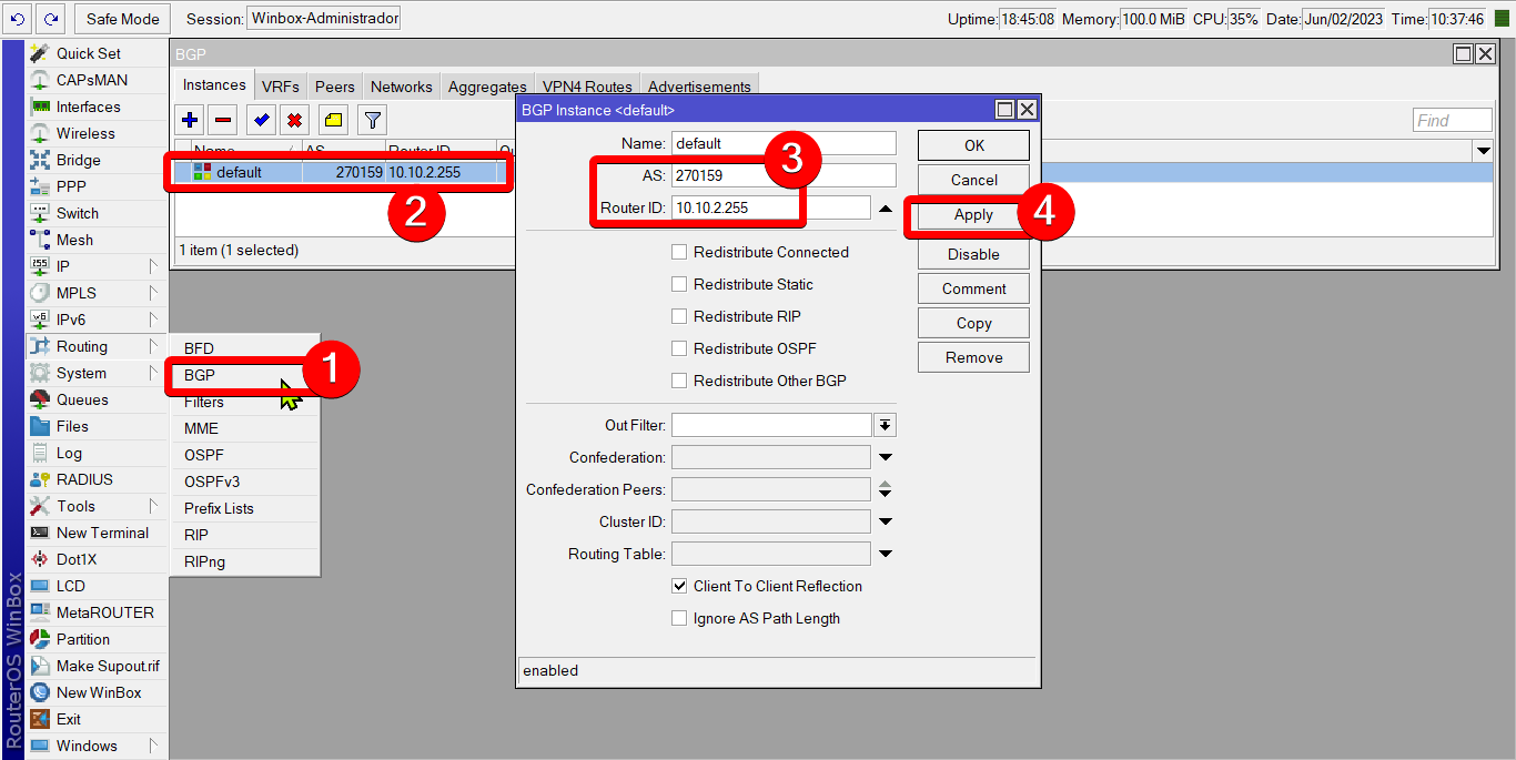

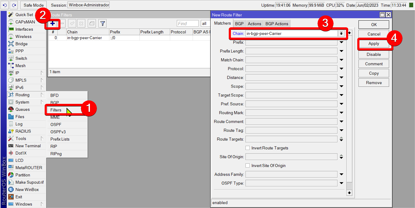

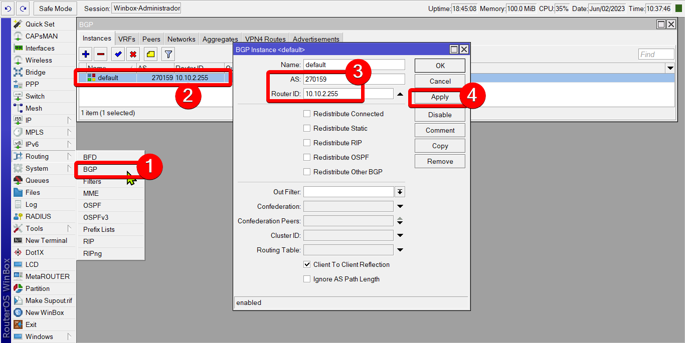

3 Configurar BGP
El router ID es un numero de importancia local. Puedes elegir una IPv4 cualquiera
set default as=270159 router-id=10.10.2.255
Archivo adjunto 2604

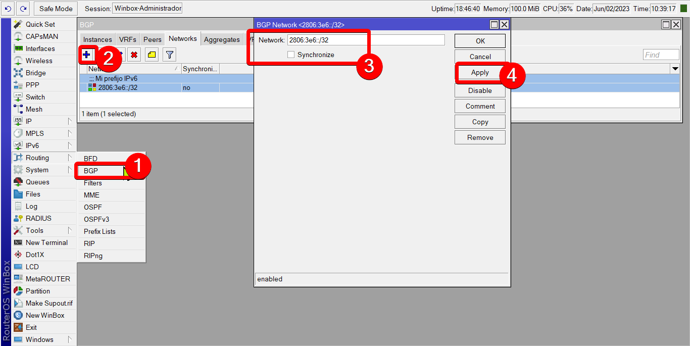

add comment="Mi prefijo IPv6" network=2806:3e6::/32 synchronize=no
Archivo adjunto 2605

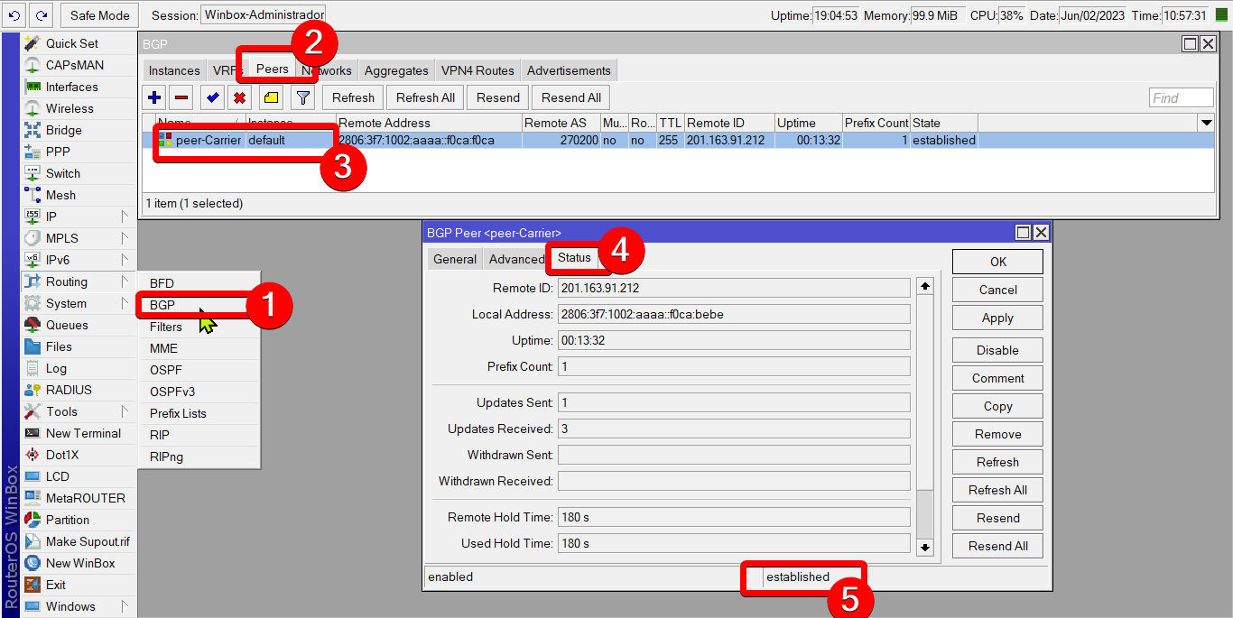

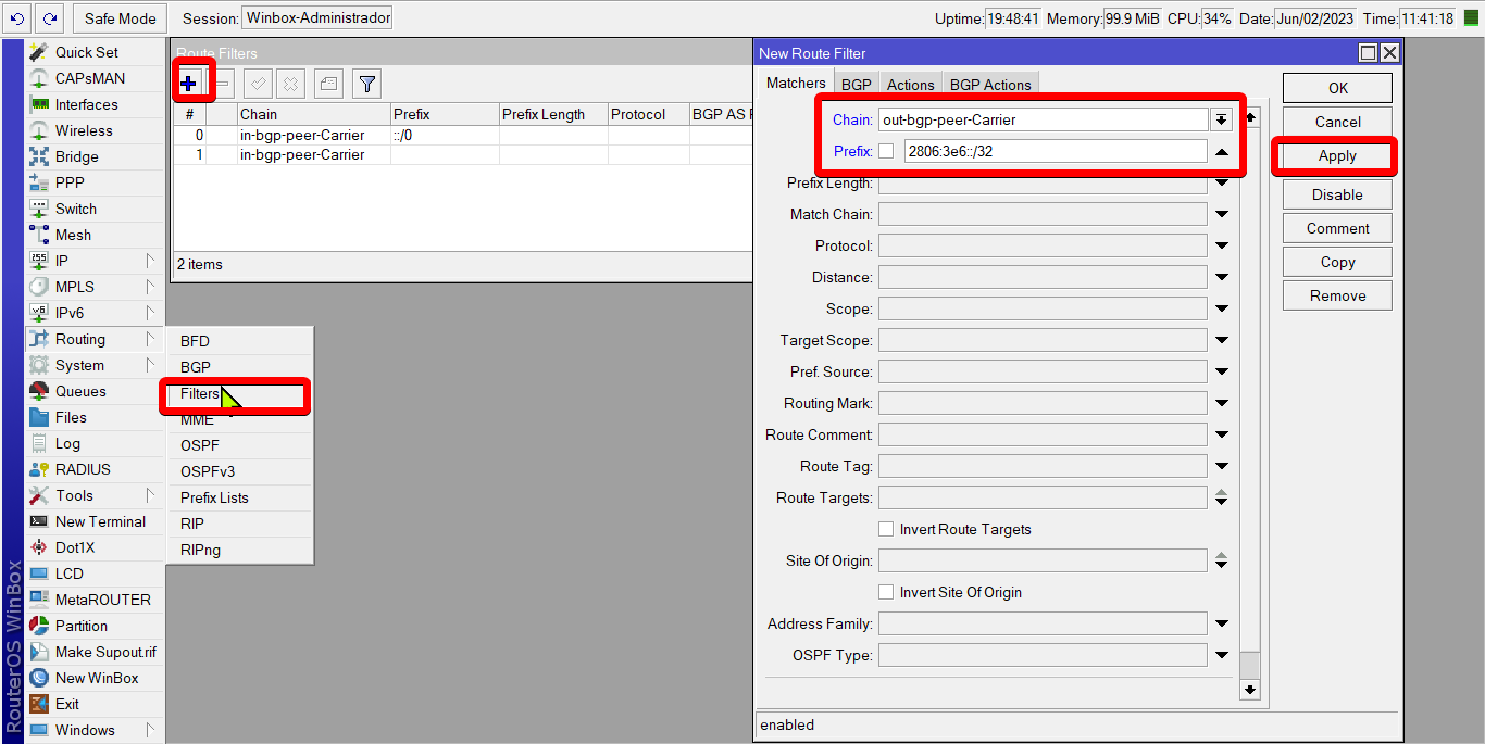

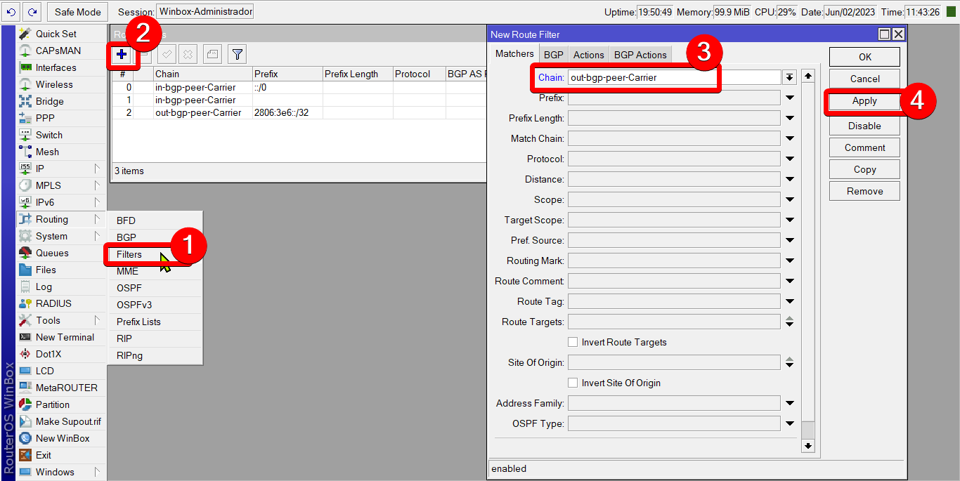

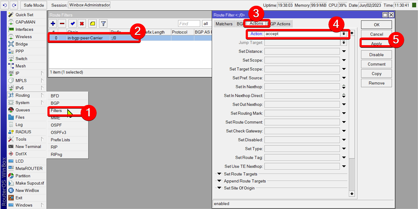

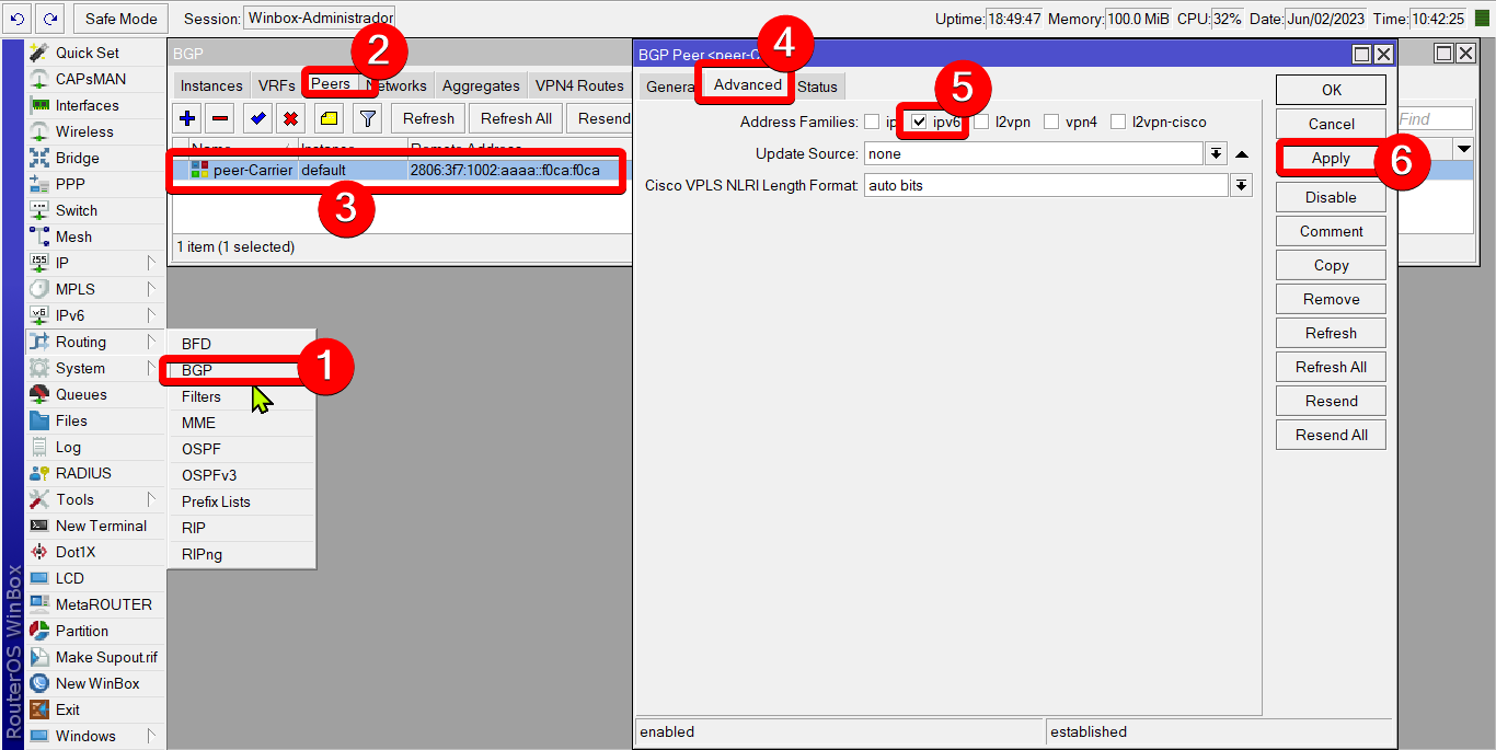

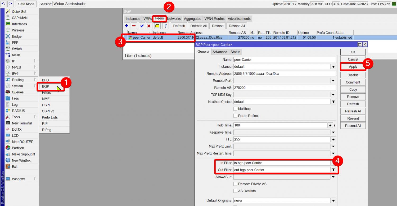

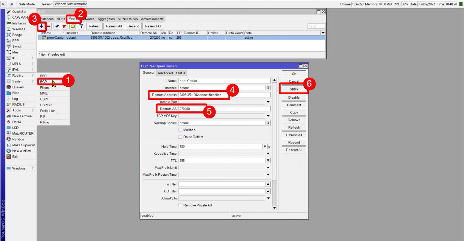

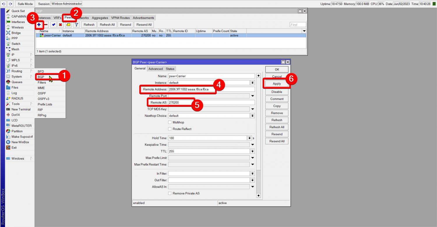

add address-families=ipv6 name=peer-Carrier remote-address=2806:3f7:1002:aaaa::f0ca:f0ca remote-as=270200
Archivo adjunto 2606
Archivo adjunto 2607

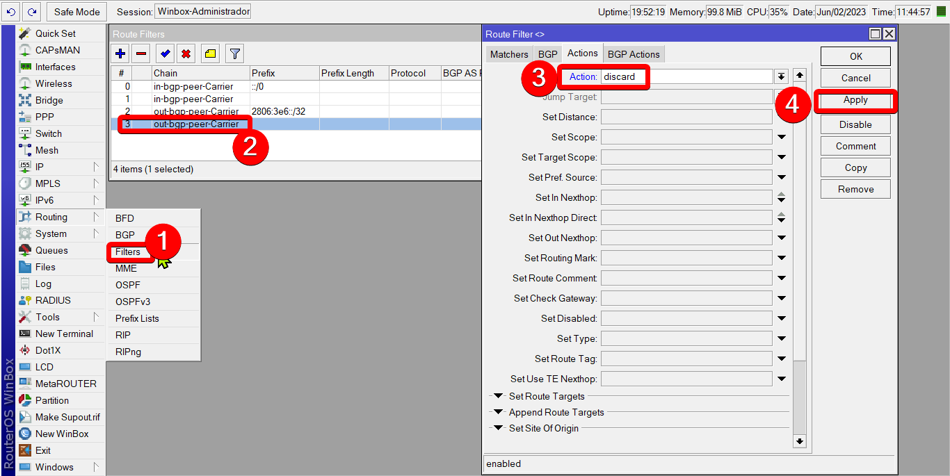

4 Verificar la conexión
Si todo se ha hecho bien ya debemos tener en la pantalla algo similar a esto. Nota que la sesión dice established.
Archivo adjunto 2608

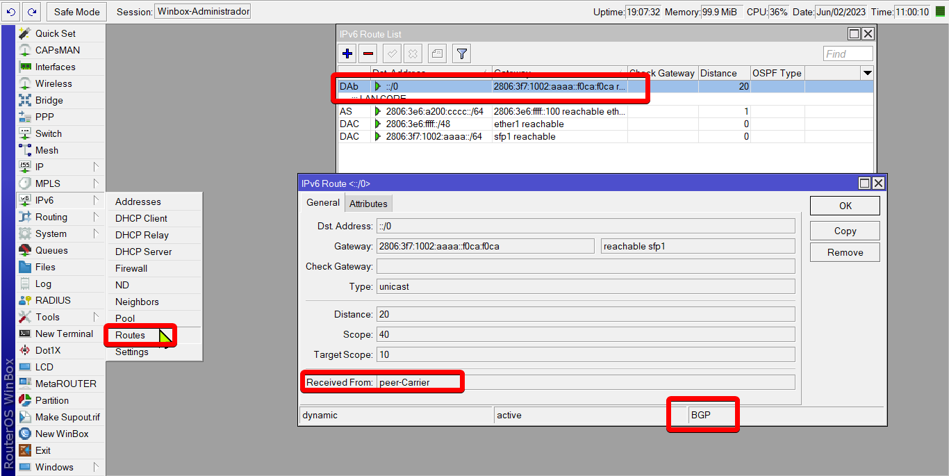

5 Comprobar ruta por defecto en BGP
El carrier nos debe enviar la ruta por defecto. Con esta ruta podremos salir a Internet.
Archivo adjunto 2609

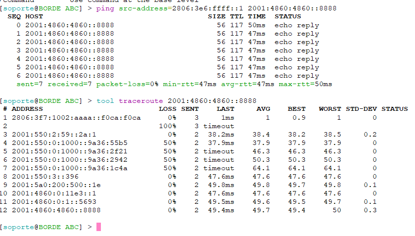

6 Comprobar salida a Internet
En este punto ya debes tener salida hacia Internet. Puedes hacer un ping para comprobarlo.
Archivo adjunto 2564

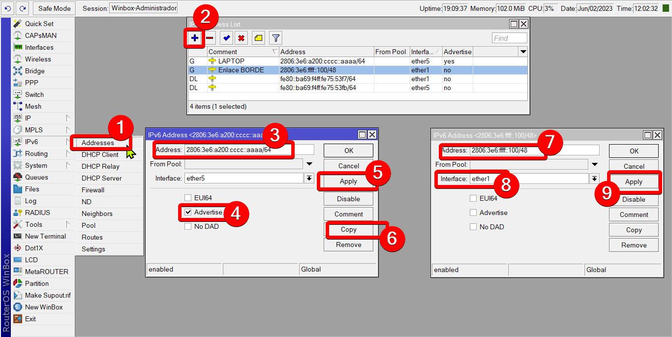

7.1 Configurar direccionamiento en Router de Core
add address=2806:3e6:ffff::100/48 advertise=no comment="Enlace BORDE" interface=ether1
add address=2806:3e6:a200:cccc::aaaa/64 comment=LAPTOP interface=ether5
Archivo adjunto 2610

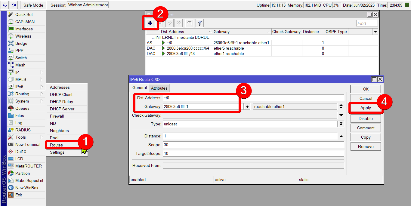

7.2 Configurar rutas en Router de Core
add comment="INTERNET mediante BORDE" distance=1 gateway=2806:3e6:ffff::1
Archivo adjunto 2611

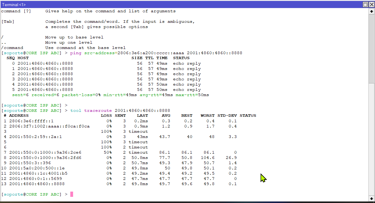

7.3 Probar la conectividad desde el Router de Core hacia Internet
Archivo adjunto 2612

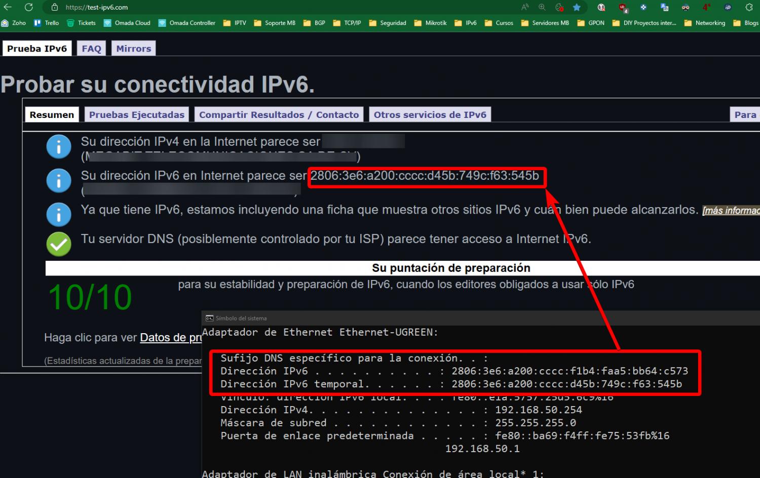

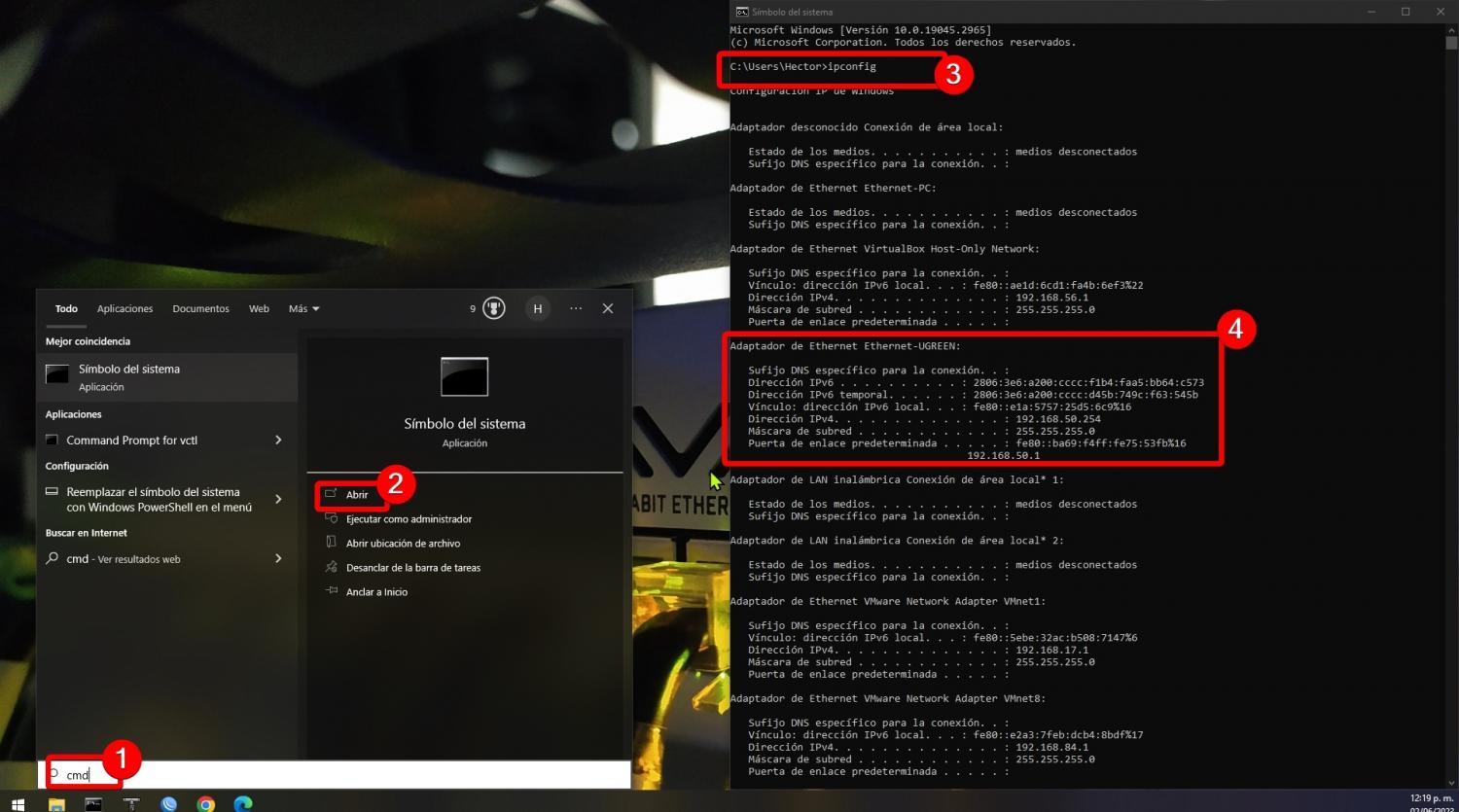

8 Conectar una Laptop en el router de Core y verificar si recibimos una IPv6
Archivo adjunto 2616
8.1 Probar que salgamos a Internet con nuestra IPv6
Archivo adjunto 2614
