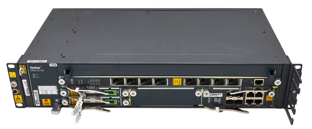

Fiberhome AN5516-04

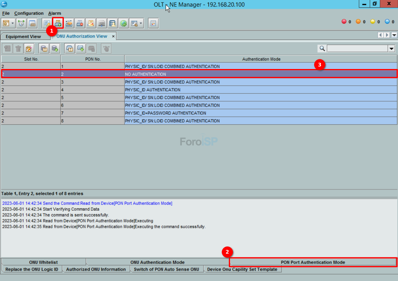

Para autorizar Onus de forma manual siga los siguiente pasos (Este manual es solo un ejemplo para ello). Una vez que tengamos conectados los equipos al puerto PON correspondiente, realizaremos lo siguiente:
- Verificar el modo de autorización
- Crear VLAN
- Autorizar ONU

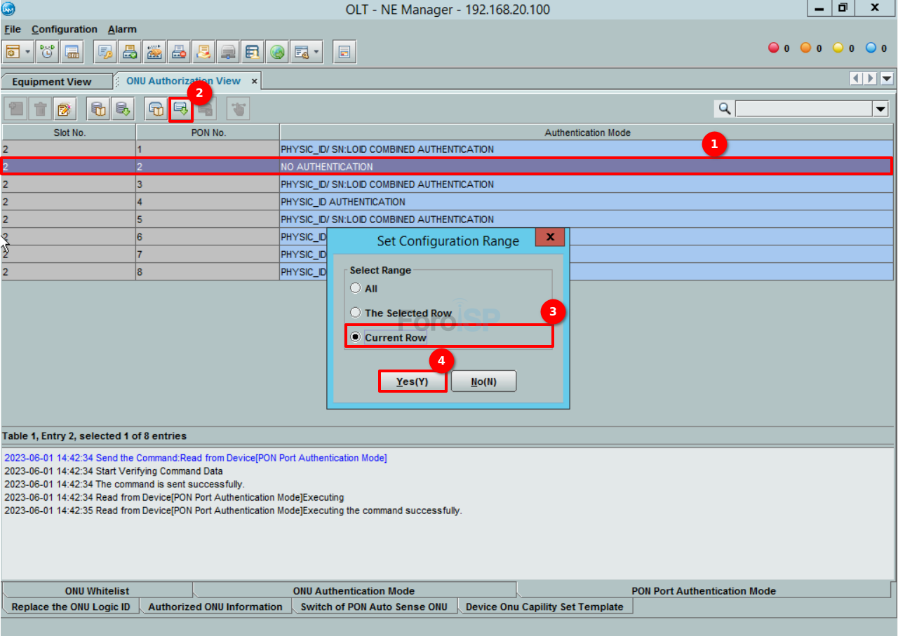

Una vez haya iniciado sesión en la OLT, usualmente el modo de autorización está de forma manual (PHYSIC_ID/SN:LOID COMBINED AUTHENTICATION), cambie el modo a No Authentication , en este caso usaremos el 2/2.
ONU Authentication | PON Port Authentication Mode
Archivo adjunto 2570
Aplicamos los cambios dando click en Create on Device
Archivo adjunto 2571

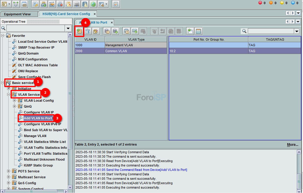

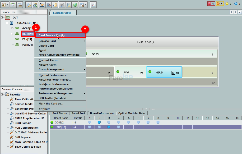

2 Crear VLAN
Creamos la VLAN correspondiente y darle tag al puerto correspondiente, en este ejemplo crearemos la VLAN 2000 y daremos tag al puerto 2. Primero damos clic derecho a la card controladora (10) y seleccionamos Card Service Config.
Archivo adjunto 2576

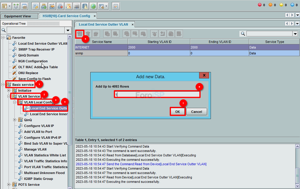

Registramos la VLAN dando click en el botón Add. Para eso coloquese en:
Basic Service | VLAN Service | VLAN Local Config | Local End Service Outter VLAN
Archivo adjunto 2577

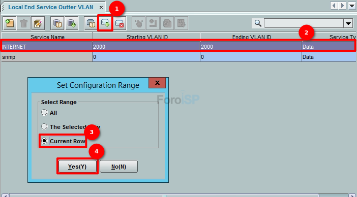

Una vez registrada la VLAN tenemos que guardarlo, para esto damos click en el botón Create on Device y asi aplicar el registro de la VLAN
Archivo adjunto 2578.
Una vez agregada la VLAN, ahora le daremos tag al puerto 2, seleccionamos la ventana VLANID - VLAN Type y la agregamos como en el ejemplo y de igual forma en la ventana de Port No. Or Group No - TAG/UNTAG haciendole tag al puerto 2. Para eso coloquese en:
Basic Service | VLAN Service | Add VLAN to Port
Archivo adjunto 2579

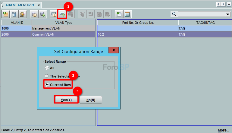

Y aplicamos cambios con Create on Devices
Archivo adjunto 2580

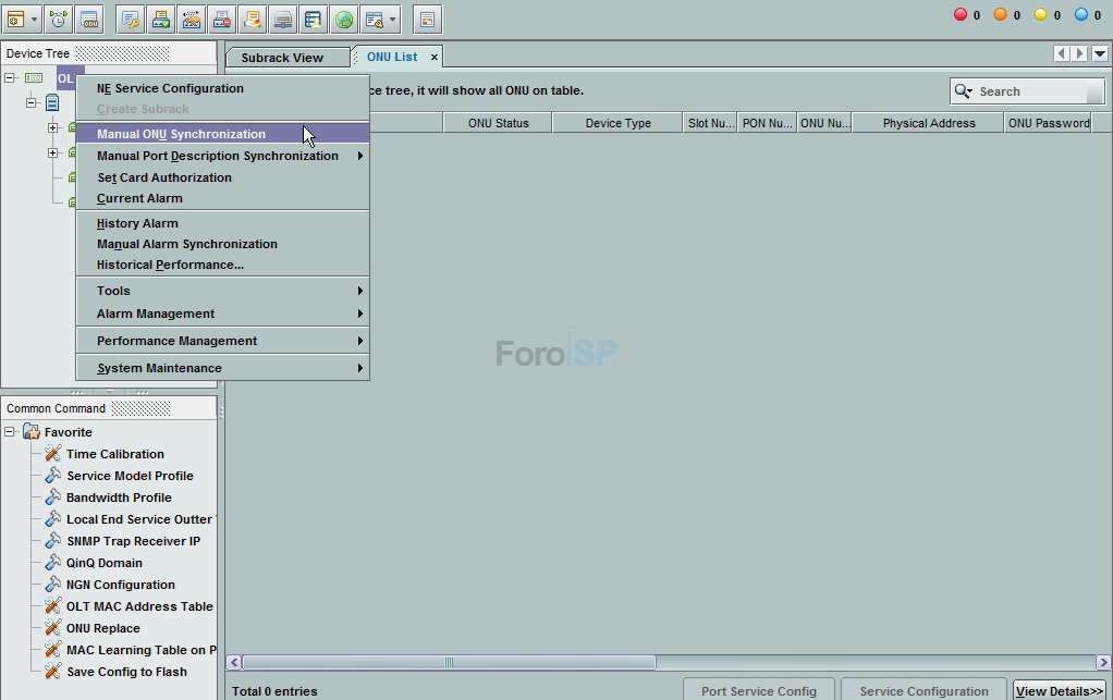

3 Autorizar ONU

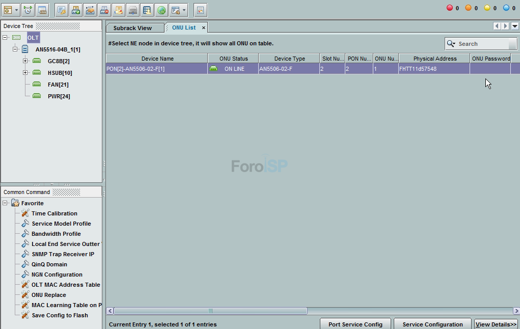

Con el modo NO AUTHENTICATION solo tendremos que esperar y actualizar los datos para poder ver reflejada la ONU que se ha autorizado automaticamente.

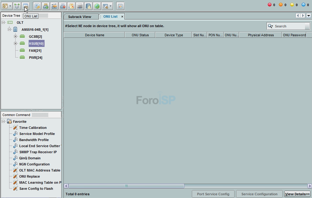

Para poder ver las ONUs autorizadas debemos de ir a ONU List y aplicar click derecho a OLT | Manual ONU Synchronization
Archivo adjunto 2581
Archivo adjunto 2582
