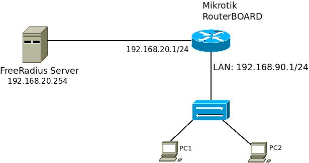

Se muestra cómo el servidor FreeRadius y un router MikroTik se conectan en la misma red. El MikroTik tiene la dirección IP 192.168.20.1, mientras que el FreeRadius tiene la dirección IP 192.168.20.254. Ambos dispositivos se comunican usando el protocolo RADIUS para gestionar la autenticación y autorización de usuarios en la red. El MikroTik envía solicitudes al FreeRadius para verificar las credenciales de los usuarios y permitir el acceso adecuado a la red.

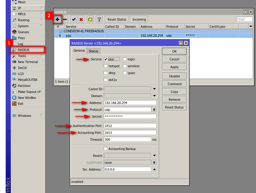

Donde:
- Service: Aquí debes seleccionar el modo de uso del servidor RADIUS. En este caso "PPP", que es el protocolo que se utilizará para la autenticación de Point-to-Point Protocol, comúnmente utilizado para conexiones de acceso remoto.
- Address: Debes ingresar la dirección IP del servidor FreeRadius. Esta dirección indica dónde se encuentra el servidor RADIUS que procesará las solicitudes de autenticación y autorización.
- Protocol: Por defecto, el protocolo utilizado para las comunicaciones RADIUS es UDP (User Datagram Protocol), que es un protocolo de transporte liviano y eficiente.
- Secret: La clave secreta es un código compartido entre el router MikroTik y el servidor RADIUS. Sirve para autenticar y encriptar las comunicaciones entre ambos. Debes utilizar la misma clave que se creó en el paso 1 al agregar un registro en la tabla "nas" del servidor RADIUS.
- Authentication Port: El puerto de autenticación (por defecto 1812) es el punto de entrada en el servidor RADIUS donde el router MikroTik enviará las solicitudes de autenticación de usuarios para su procesamiento.
- Accounting Port: El puerto de contabilidad (por defecto 1813) es el puerto en el servidor RADIUS donde se registrarán las actividades de los usuarios, como la duración de la sesión y el uso de ancho de banda.
