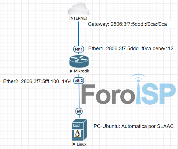

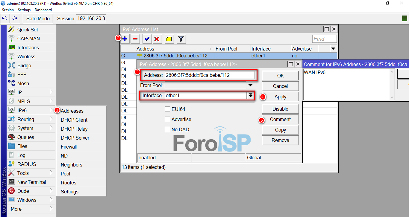

1 Agregar WAN IPv6 sobre la ether1 del router

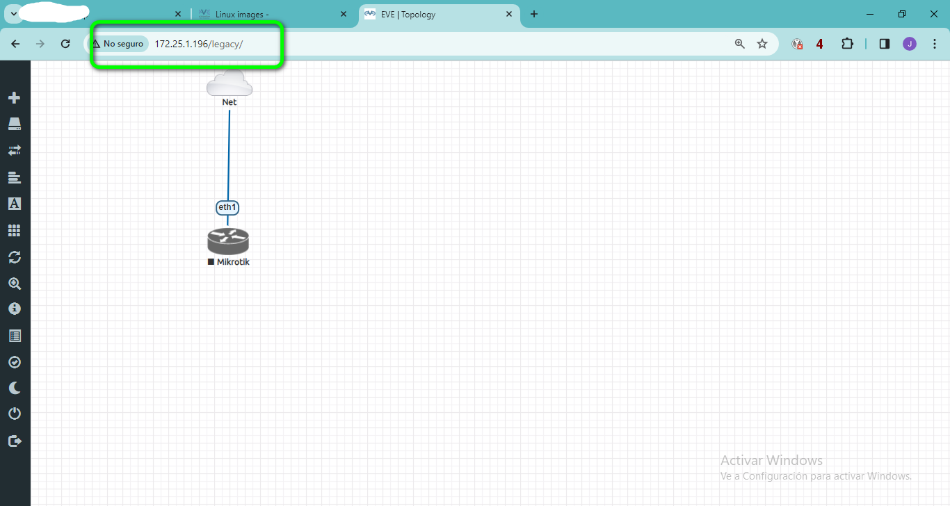

En la topología vemos que el Mikrotik tiene conexión a internet a través de la ether1, por ello se debe colocar la dirección WAN de IPv6 que nuestro proveedor nos asigna para obtener un enlace.
Archivo adjunto 2859

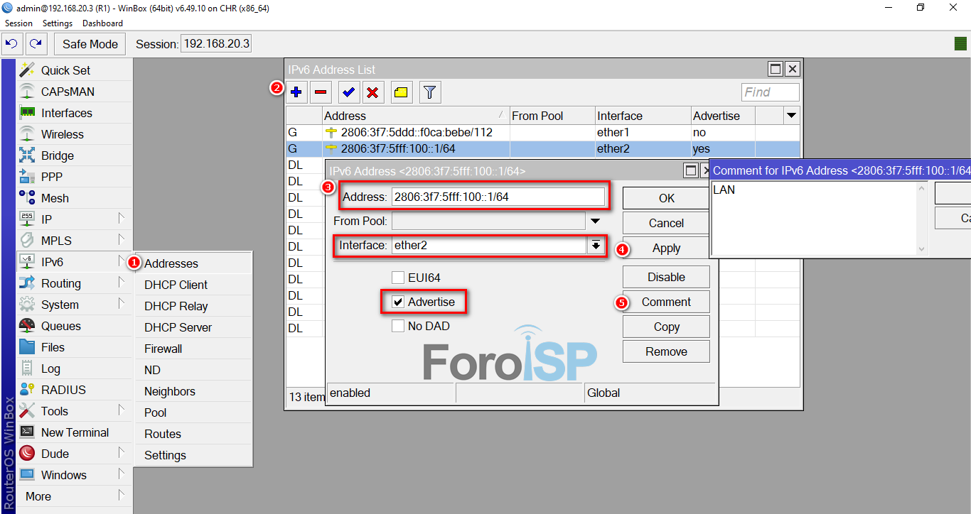

2 Agregar dirección IPv6 a la LAN ether2
Vamos a asignar un segmento IPv6 a la ether2 para tener una LAN disponible, este sería el gateway de los equipos que se conecten a esta red. A diferencia de IPv4, en IPv6 los segmentos que usamos son los que nos brinda nuestro proveedor.
Al marcas la opción Advertise, le estamos indicando al router que ejecute la función de SLAAC sobre esa interfaz para asignar direcciones IPv6 automáticamente.
Archivo adjunto 2868

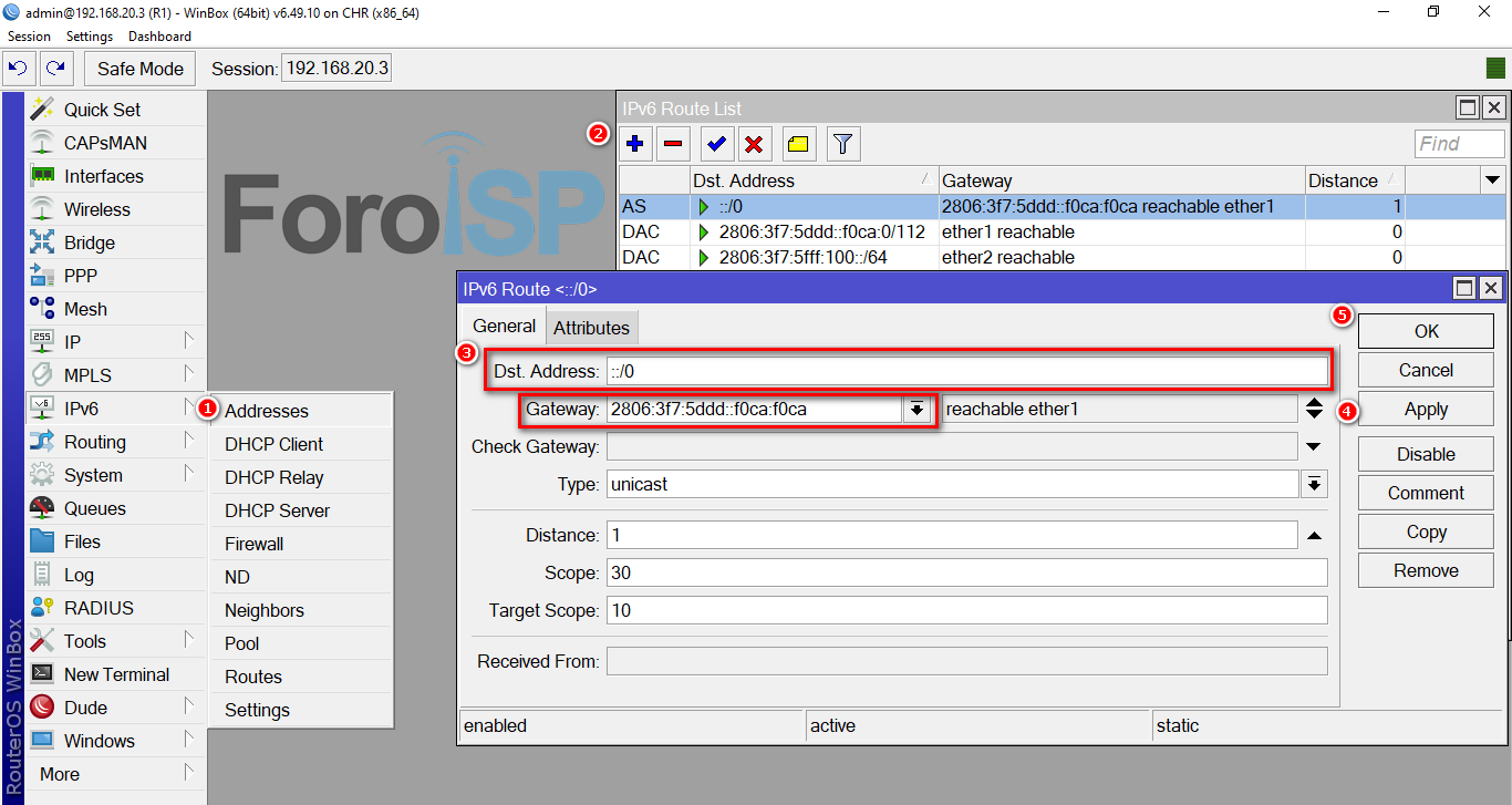

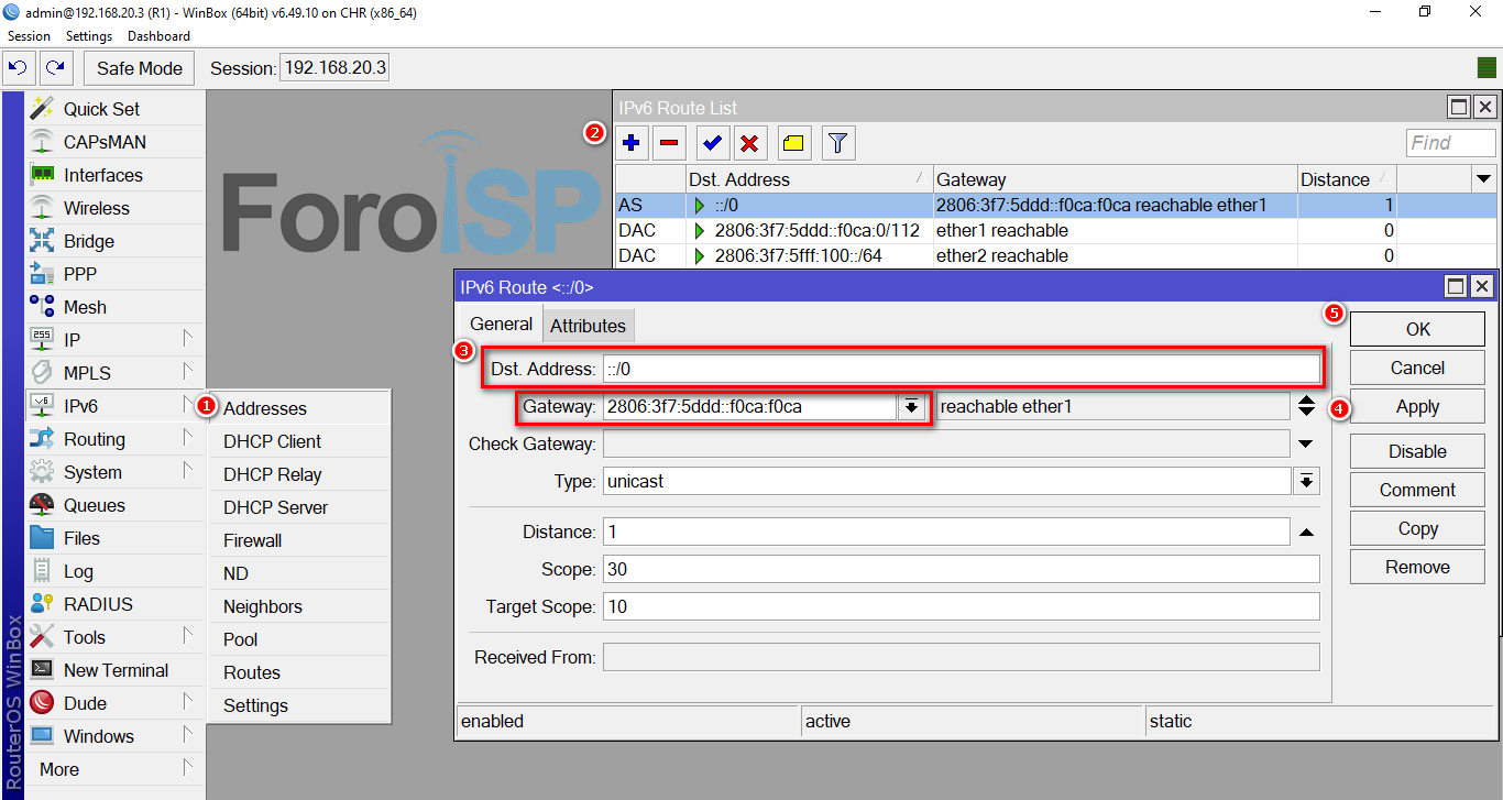

3 Configuramos el gateway del router
Para que el router Mikrotik tenga salida a internet, necesitamos agregar la ruta por defecto hacia el gateway de nuestro proveedor. El IPv6 la ruta por defecto se coloca como ::/0.
Archivo adjunto 2861

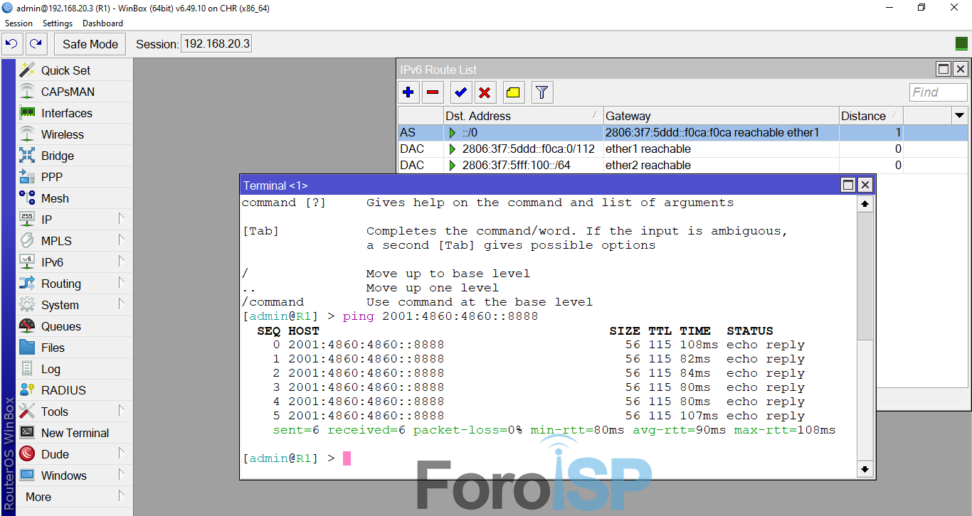

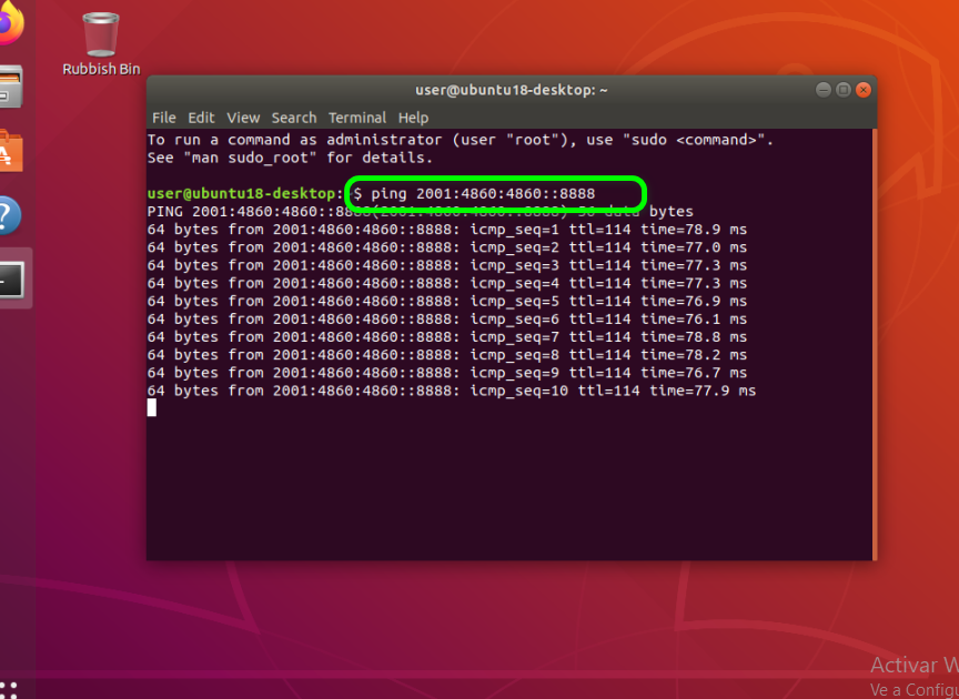

En este punto ya debemos tener conectividad a internet, podemos probar dando un ping a la dirección ipv6 de Google 2001:4860:4860::8888
Archivo adjunto 2862

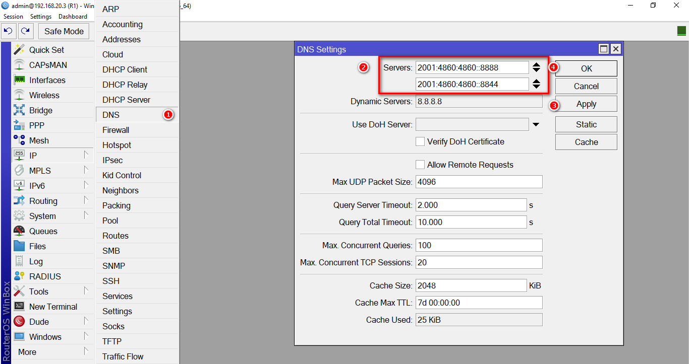

4 Colocar los DNS IPv6
Debemos agregar unos DNS para que podamos mandarselos a los clientes de la red LAN. Los DNS de IPv6 se agregan desde el mismo apartado DNS de Mikrotik que se usa en IPv4.
Archivo adjunto 2864

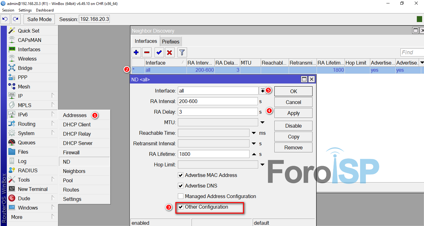

5 Añadir Other Configuration en la opción ND
En Mikrotik existe una sección dentro de IPv6 llamada Neighbor Discovery (ND), dentro de dicha opción debemos marcas la casilla Other Configuration para que al asignar direcciones ipv6 a los clientes de la LAN, el router pueda enviar los DNS de ipv6.
Archivo adjunto 2865

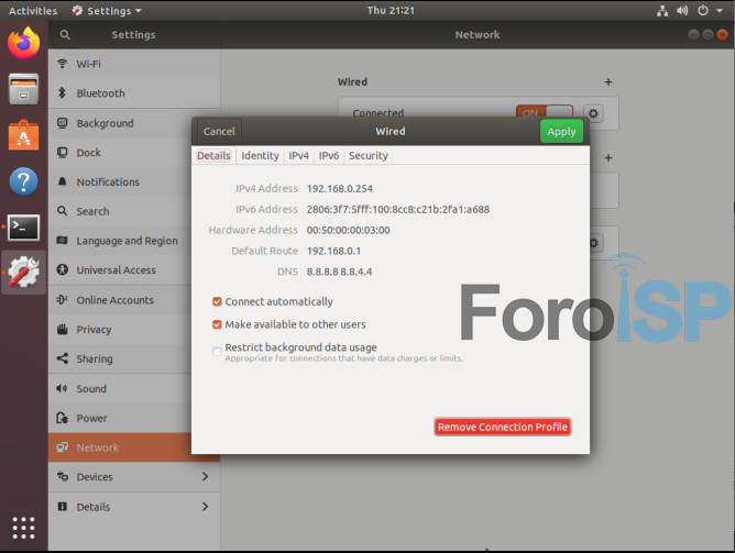

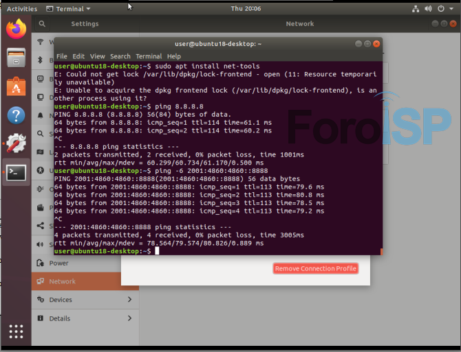

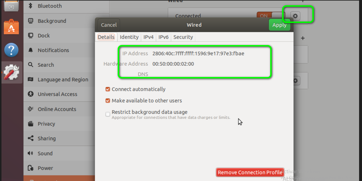

Ahora desde una PC podemos comprobar que reciba direccionamiento IPv6 a través de la conexión con el router. En IPv6 no es necesario agregar un DHCP server para asignar direcciones, para esto podemos usar la opción de SLAAC que se encarga que brindar direcciones automáticas.
Archivo adjunto 2866
Archivo adjunto 2867
