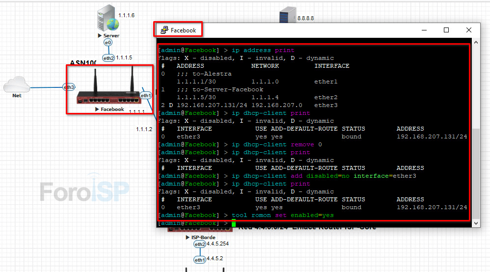

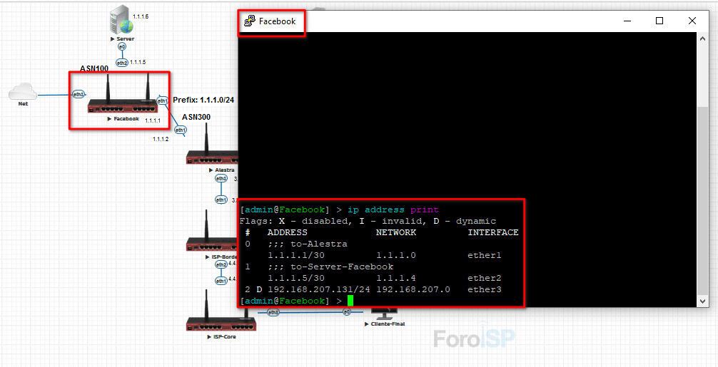

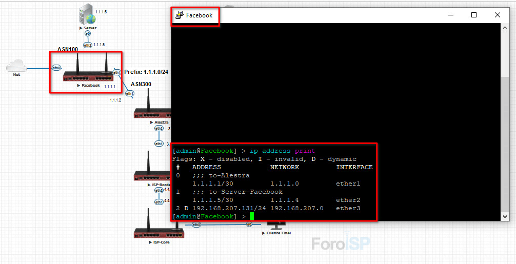

Paso 1
Ver que IP se le entregó al router que esta pegado a la nube, esto entrando por medio de telnet.
/ip address print
Archivo adjunto 3227
En caso de no tener una Ip entregada por la nube, podemos hacer los siguientes comando.
# ver el dhcp-client para ver en que interfaz y qué ip se asignó
/ip dhcp-client print
# borrar dhcp-client si en la interfaz no se asignó ninguna ip
/ip dhcp-client remove 0
# agregar dhcp-client en una interfaz disponible
/ip dhcp-client add disabled=no interface=ether3
# activar romon
/tool romon set enabled=yes
Archivo adjunto 3228

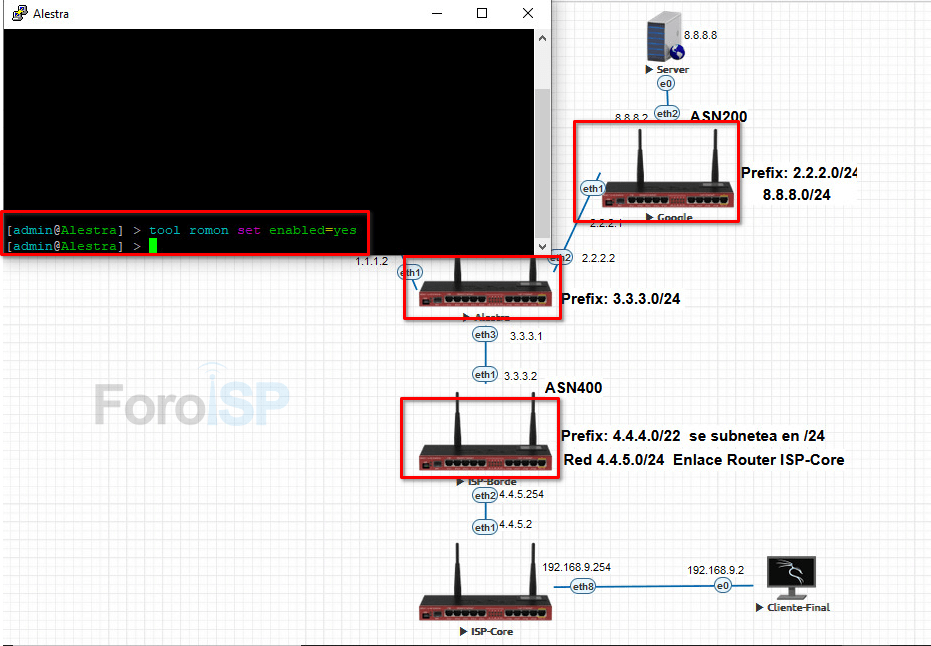

Paso 2
Activar RoMON a todos los router que estén en la topología
Archivo adjunto 3229

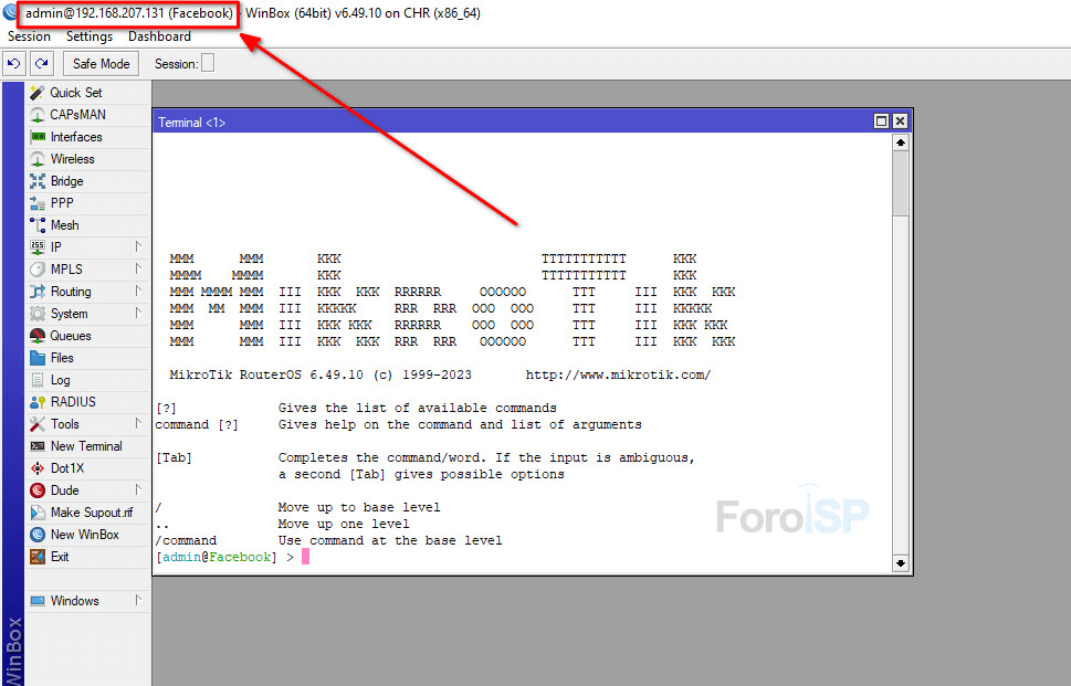

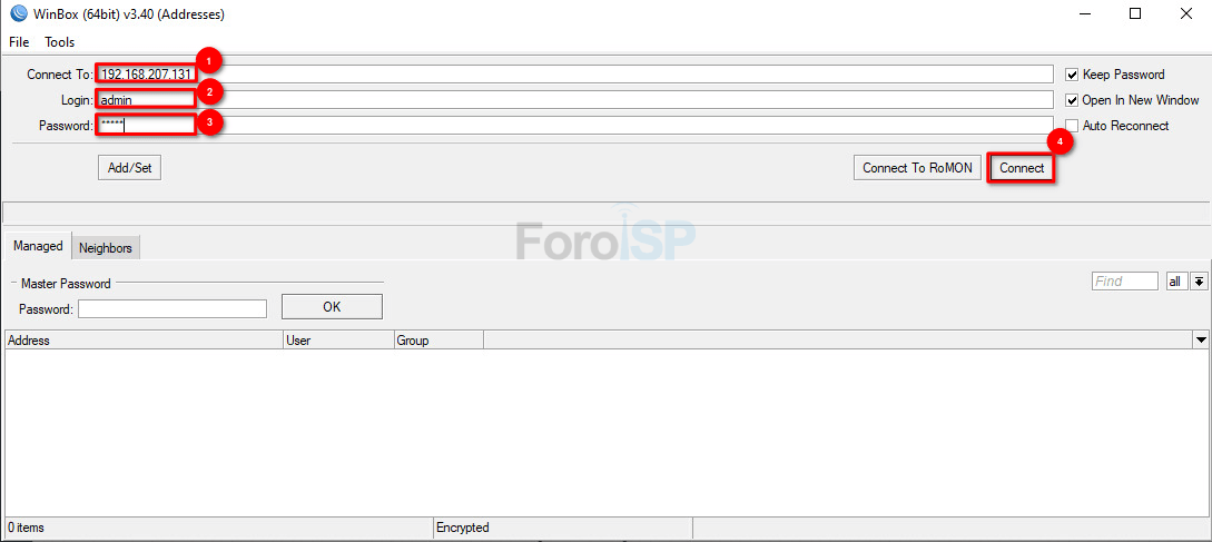

Paso 3
Con la IP podemos entrar al Mikrotik por Winbox
Archivo adjunto 3230
Archivo adjunto 3231

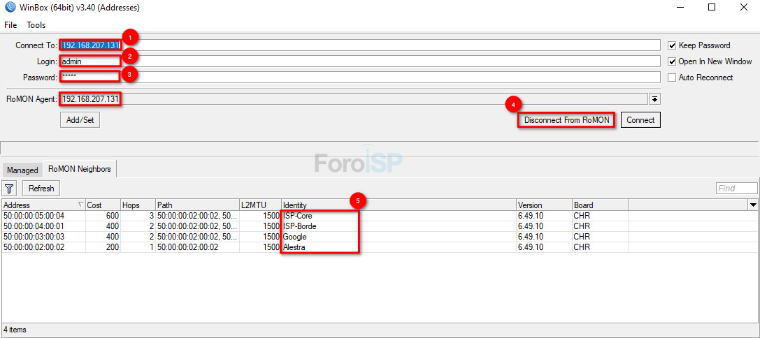

Paso 4
Conectar por RoMON a los demas routers.
Archivo adjunto 3232
