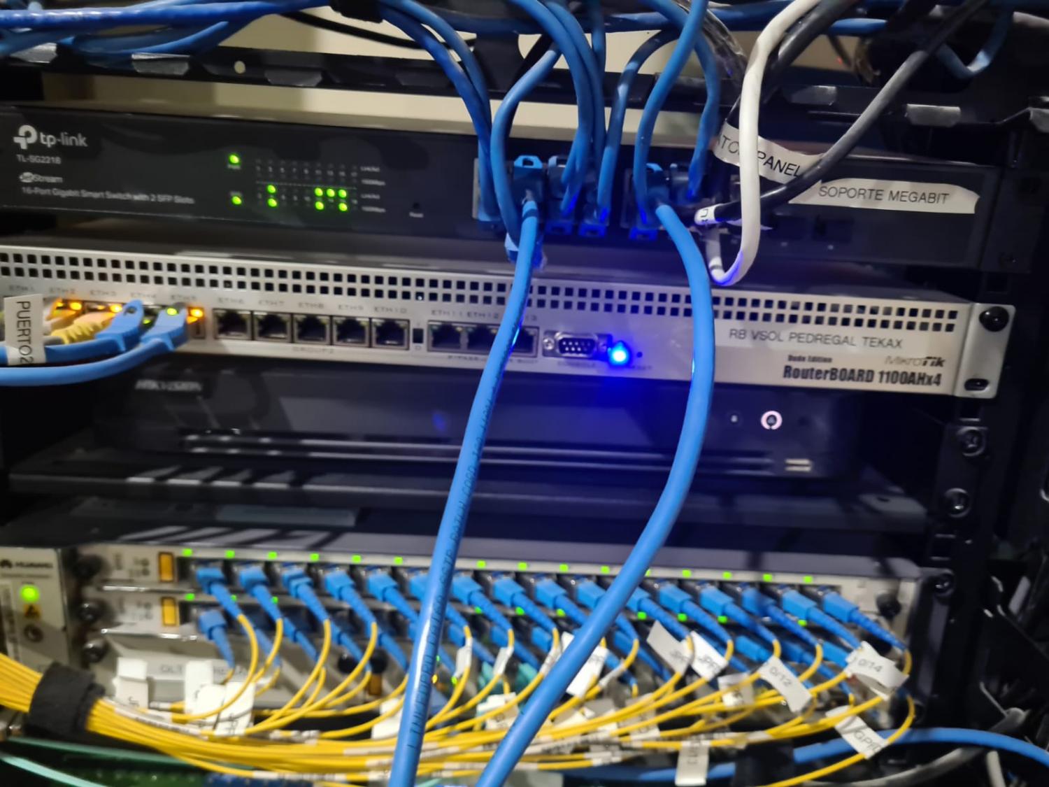

1 Ahora generamos nuestro propio tormenta de broadcast de forma local trabajando en la capa 1
Primero conectaremos el mismo cable UTP en los puertos de este sw donde el mismo cable estara conectado de en dos puertos distintos
Archivo adjunto 3506

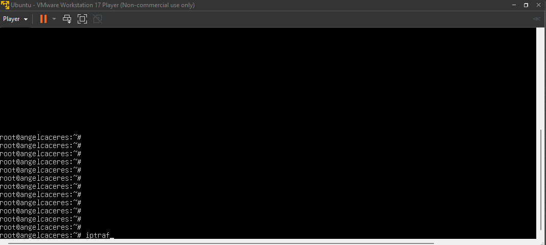

Archivo adjunto 3511
Ponemos Iptraf en la terminal y le damos enter

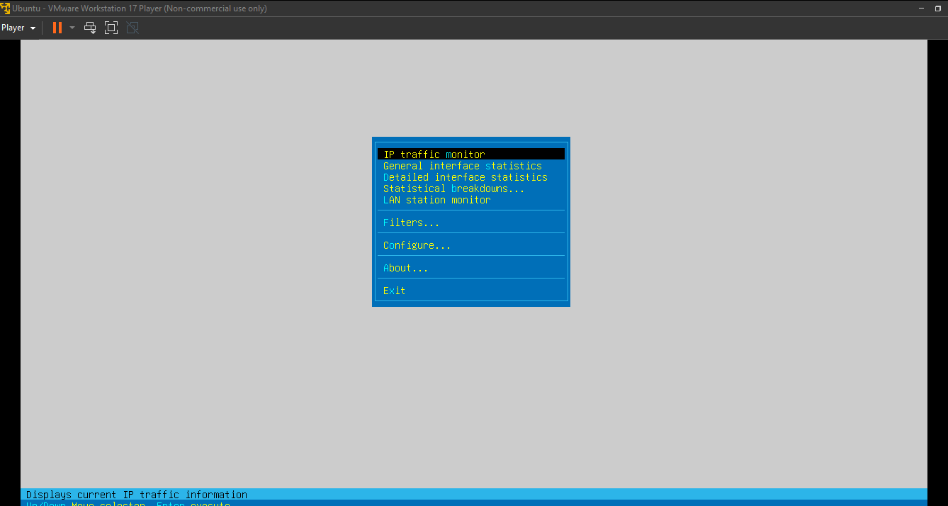

Archivo adjunto 3512
Se nos abrira una interfaz grafica como esta

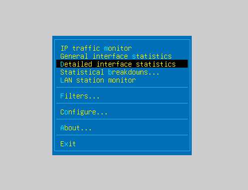

5Nos iremos en la parte donde dice "Detailed interface statistics"
Archivo adjunto 3513

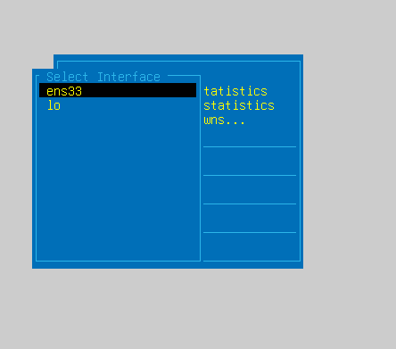

6 Se nos abrira dos opciones y le daremos en "ens33"
Archivo adjunto 3514

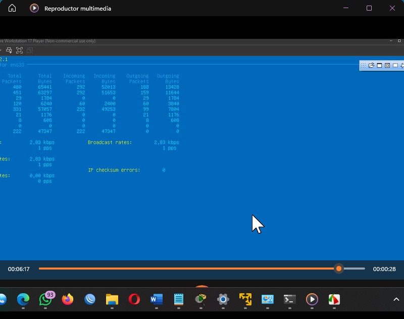

7 Una vez entrado en ese apartado nos abrira uno asi y nos fijaremos en el broadcast rates y veremos el consumo de los paquetes de broadcast en la red
Archivo adjunto 3519
