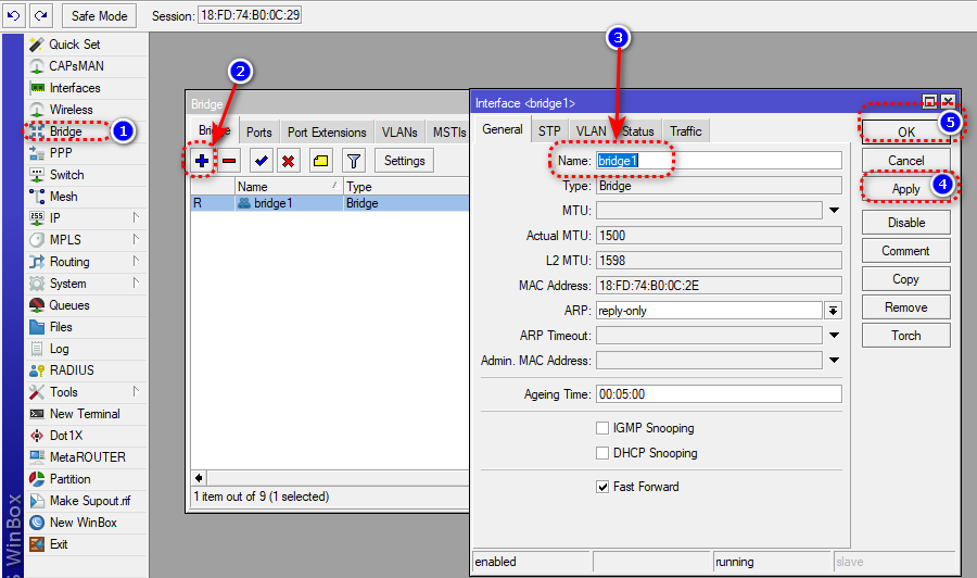

 1Crear un bridge
 1.Accede a tu MikroTik utilizando Winbox,en la seccion Bridge en el menú izquierdo
 2-Click en pestaña Bridge y luego en el boton "+" (Add) para crear un nuevo bridge.
 3.Asigna un nombre al bridge, por ejemplo, bridge1,
 4 Haz clic en apply y OK.

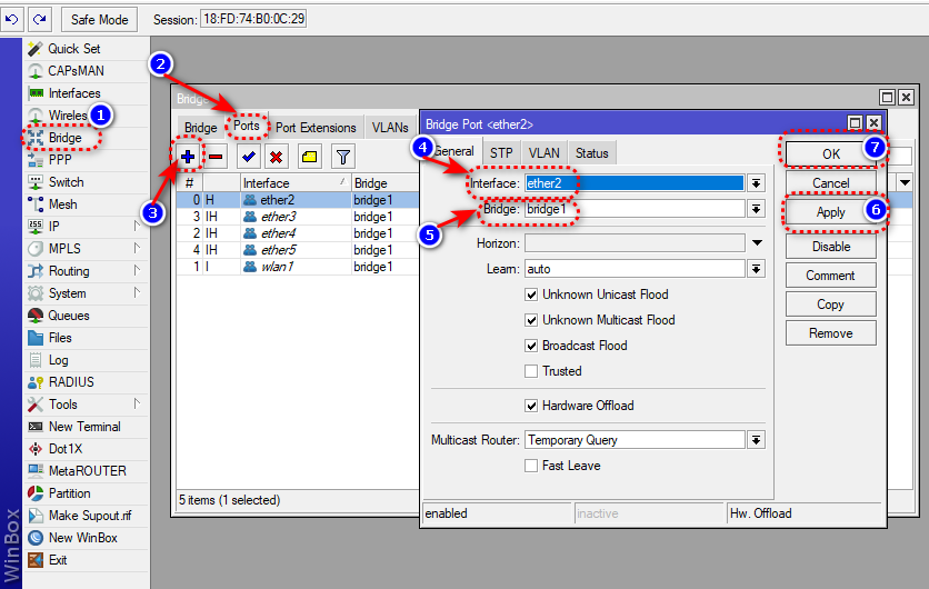

 2Agregar Interfaces al Bridge
 Ahora que has creado un bridge, debes agregar las interfaces que deseas conectar. Por ejemplo, si tienes puertos Ethernet (como ether1, ether2, etc.) o interfaces inalámbricas, puedes agregarlas al bridge.
 1.Ingresa a la seccion Bridge en el menú izquierdo
 2.Haz clic en la pestaña Ports y en el botón "+" (Add)
 3. Se abre una ventana de New Brigde Port y en el campo  Interface, selecciona la interfaz que deseas agregar (por ejemplo, ether1).
 4.Haz clic en apply y OK.

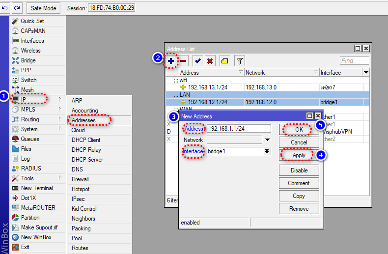

 3  Aplicar en IP Address List
 Esto permitirá que el MikroTik tenga una dirección IP en el puente de red, y podrás gestionar el router desde esa red
 1.Accedemos a la seccion IP en el menú izquierdo y en la seccion Addresses
 2.Se abre una ventana de Address List y click en el boton "+" (Add) para agregar una nueva direccion IP
 3.En Address, asigna una dirección IP a tu bridge (por ejemplo, 192.168.1.1/24) y en Interface, selecciona el bridge que creaste (por ejemplo, bridge1).

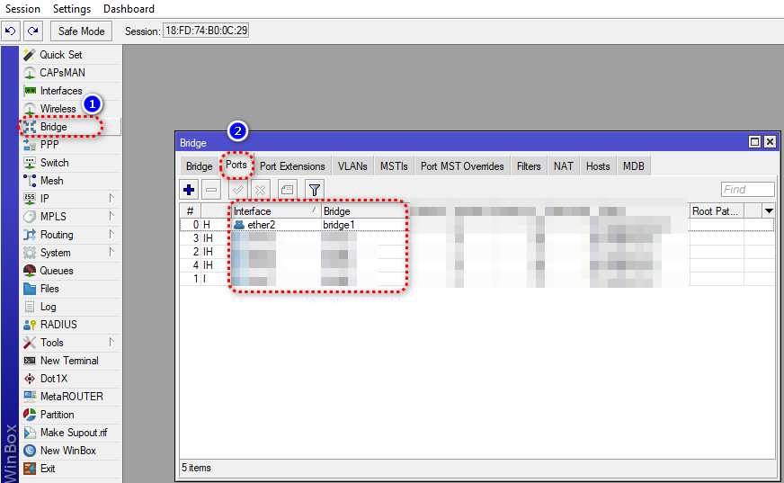

 4Verifica la configuracion
 Después de agregar interfaces y configurar la IP (si es necesario), puedes verificar que el bridge esté funcionando correctamente.
 2.En la pestaña Ports y asegúrate de que las interfaces estén correctamente añadidas.
