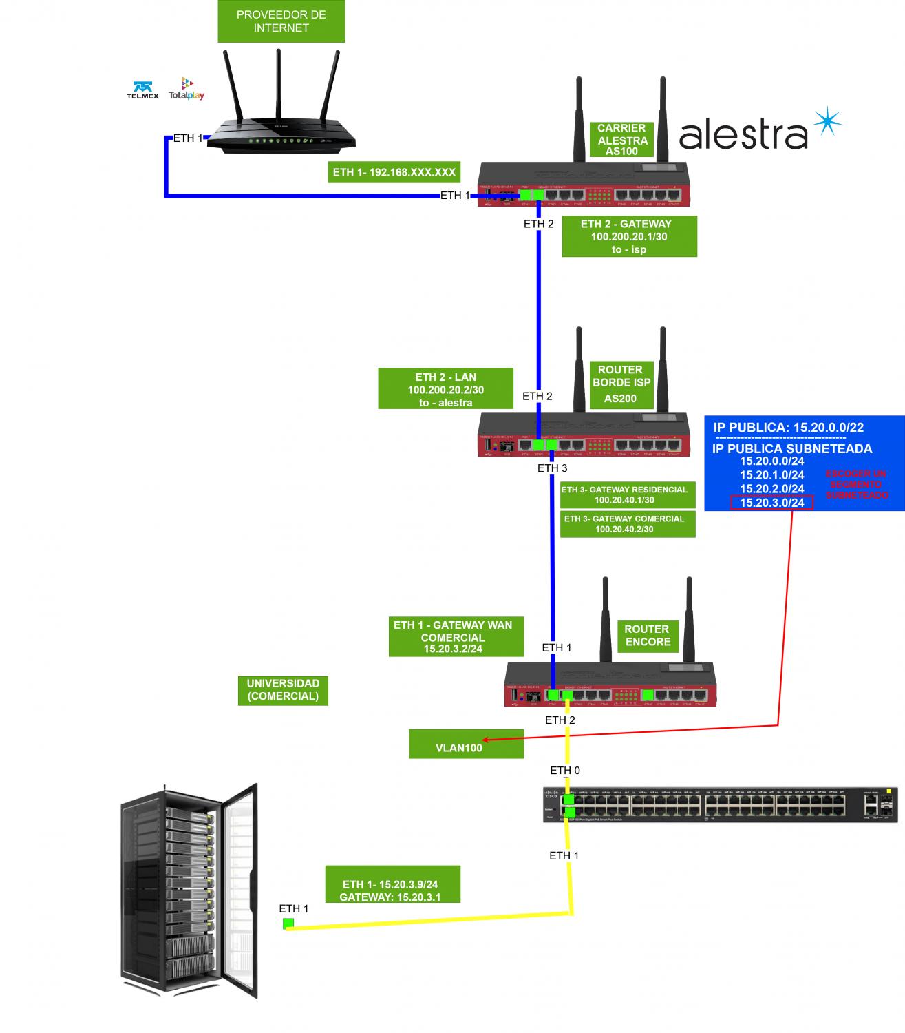

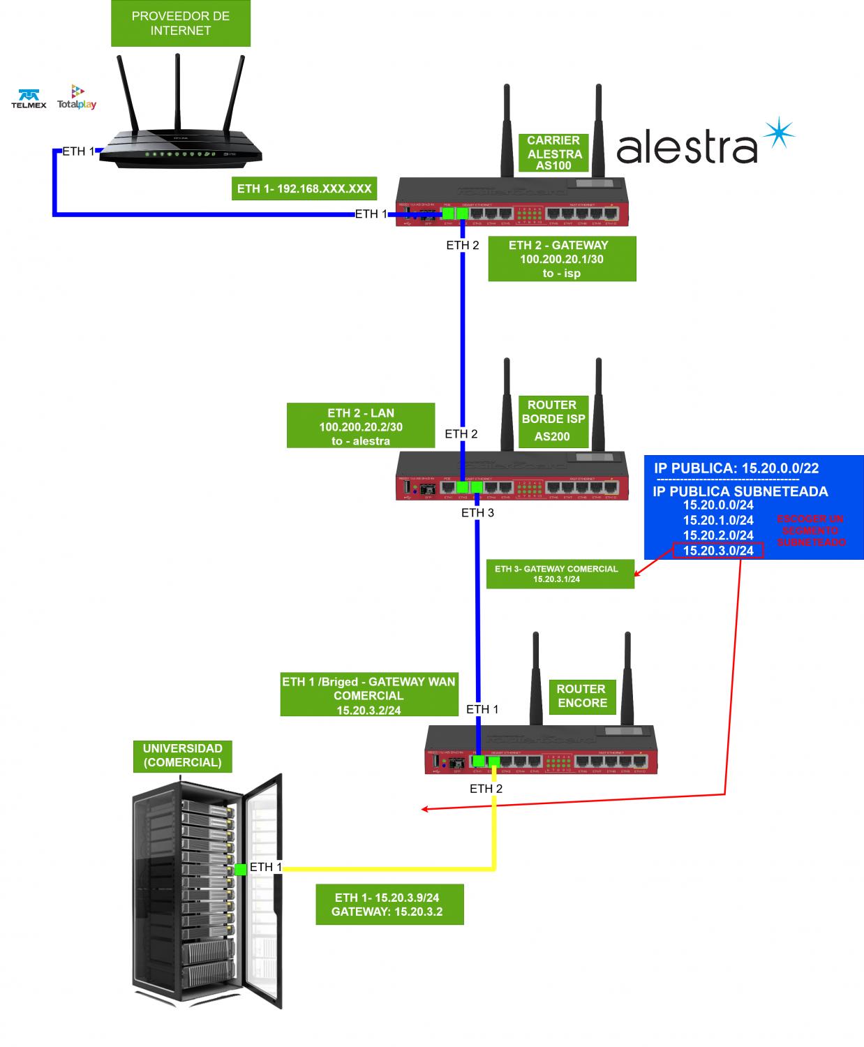

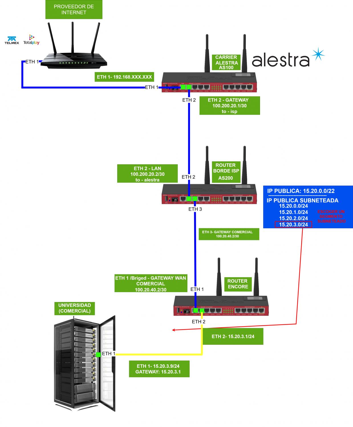

Vamos a crear un laboratorio en EVE-ng de acuerdo a la topología para simular una red con BGP, configurando los ASN en cada RB para que se pueda establecer el pering, En esta ocasión vamos a darle salida de internet por medio de IP publica a un cliente comercial.

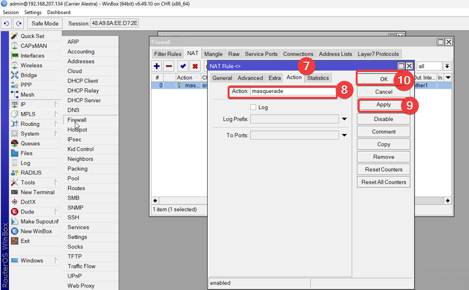

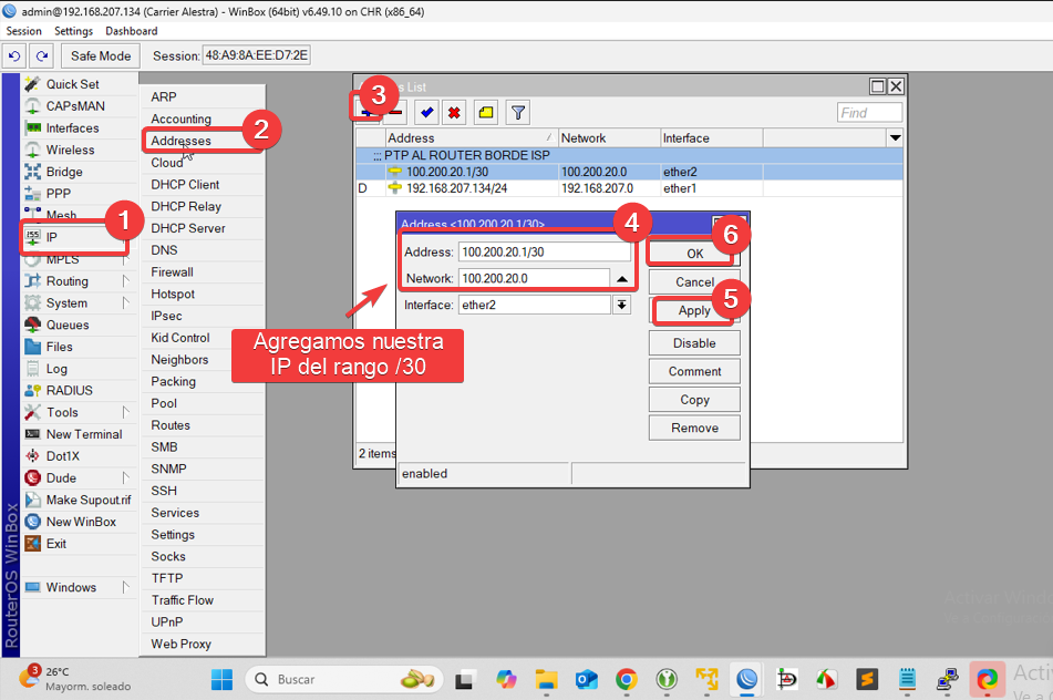

PASO 2 Configuración del ROUTER CARRIER ALESTRA
Como puedes ver en la imagen tenemos La ip por defecto que nos da salida a internet y la IP que nos apoyara a conectarnos con nuestro ROUTER BORDE ISP
ADVERTENCIA
Por Comandos
ether2 network=100.200.20.0
Por interfaz
Archivo adjunto 3832
Por comandos
Por interfaz
Archivo adjunto 3833
Archivo adjunto 3834

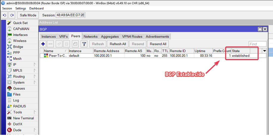

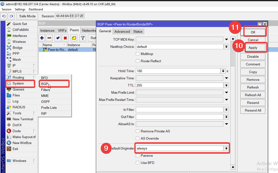

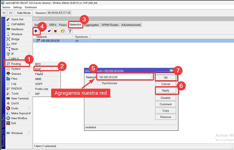

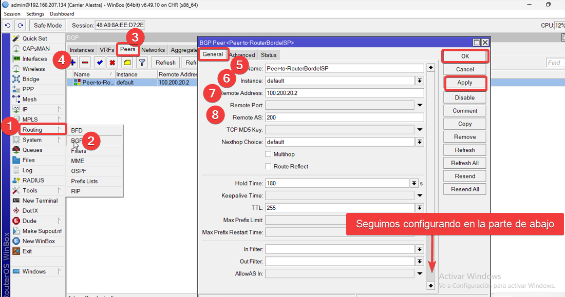

PASO2.1 Configuración básica de BGP ROUTER CARRIER ALESTRA
- Interfaz de red: 100.200.20.1/30
- AS: 100
- Vecino BGP: 100.200.20.2/30
- AS Vecino 200

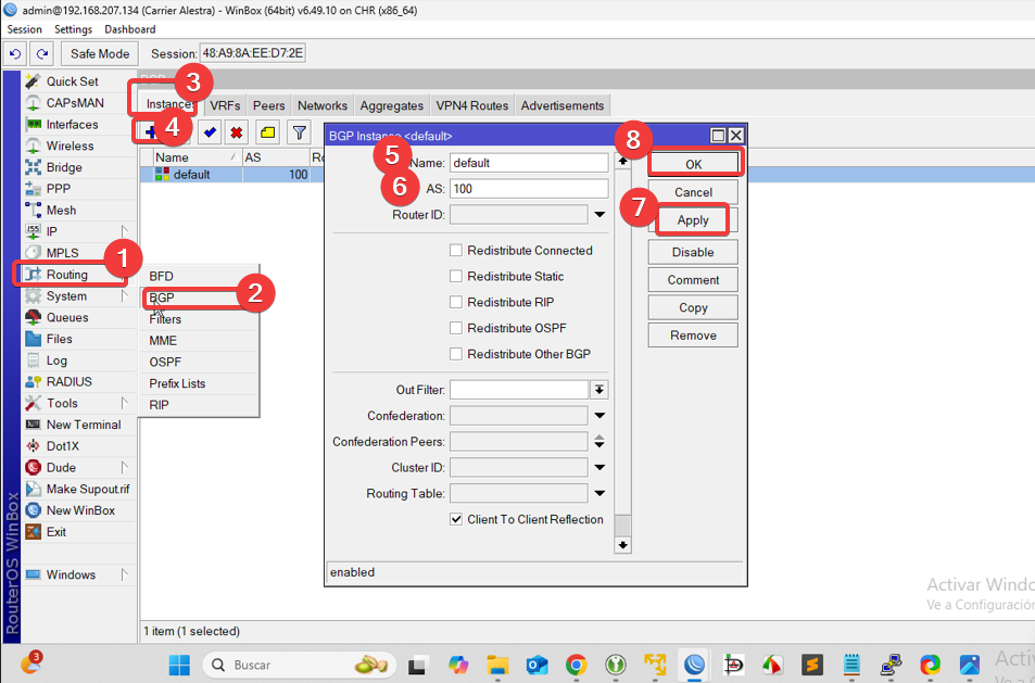

Por comando
set default as=100
Archivo adjunto 3835
Por comando
Por interfaz
Archivo adjunto 3836
Archivo adjunto 3837

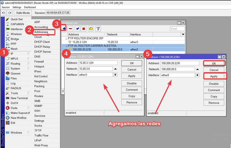

PASO3 Configuración del ROUTER BORDE ISP
Por comando
add address=15.20.3.1/24 comment="IP PUBLICA CONECTADO A ENCORE ISP" \
interface=ether3 network=15.20.3.0
Archivo adjunto 3840

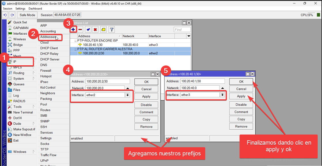

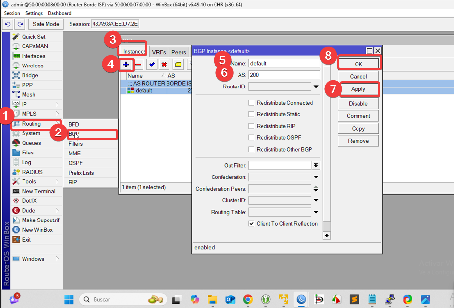

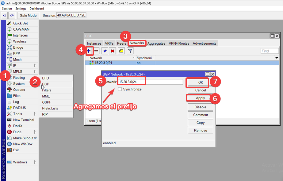

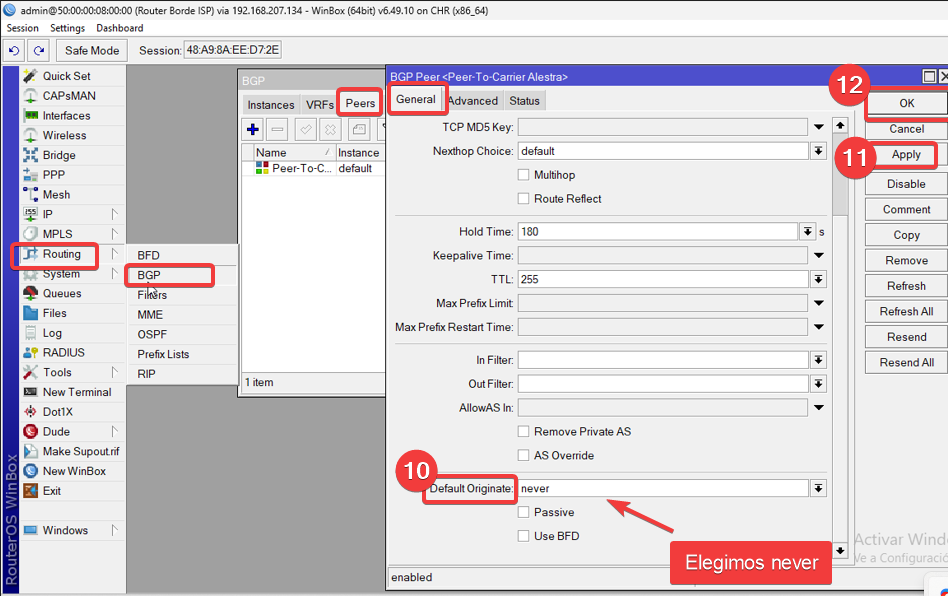

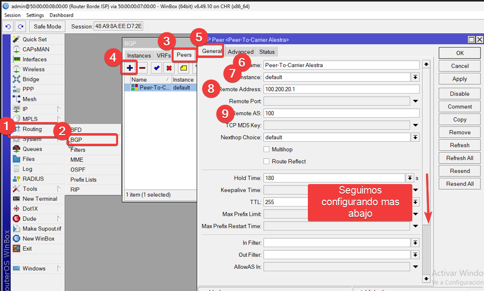

ROUTER BORDE ISP (AS 200):
- Interfaz de red: 100.200.20.2/30
- AS: 200
- Vecino BGP: 100.200.20.1/30
- AS Vecino 100

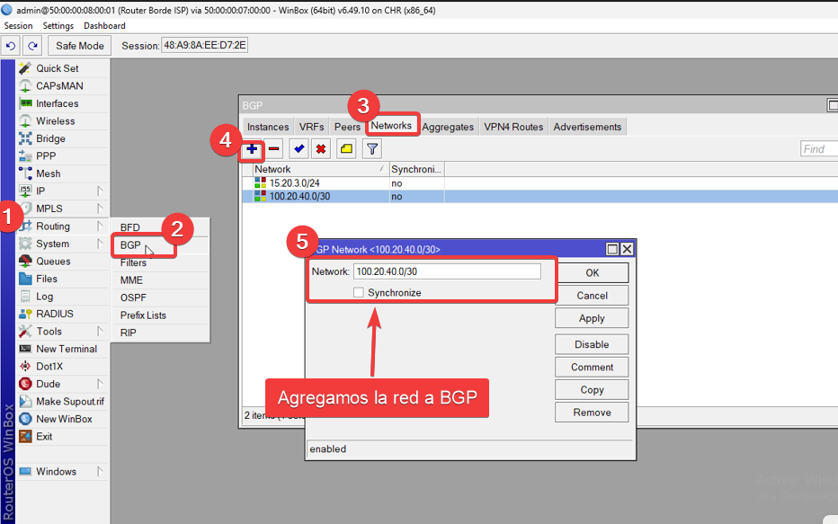

Por comando
Por interfaz
Archivo adjunto 3841

Archivo adjunto 3857

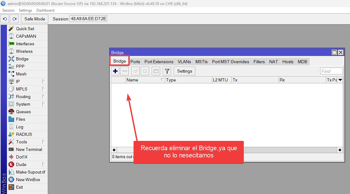

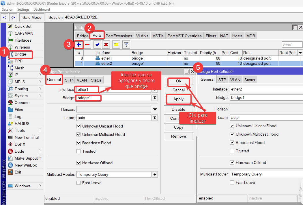

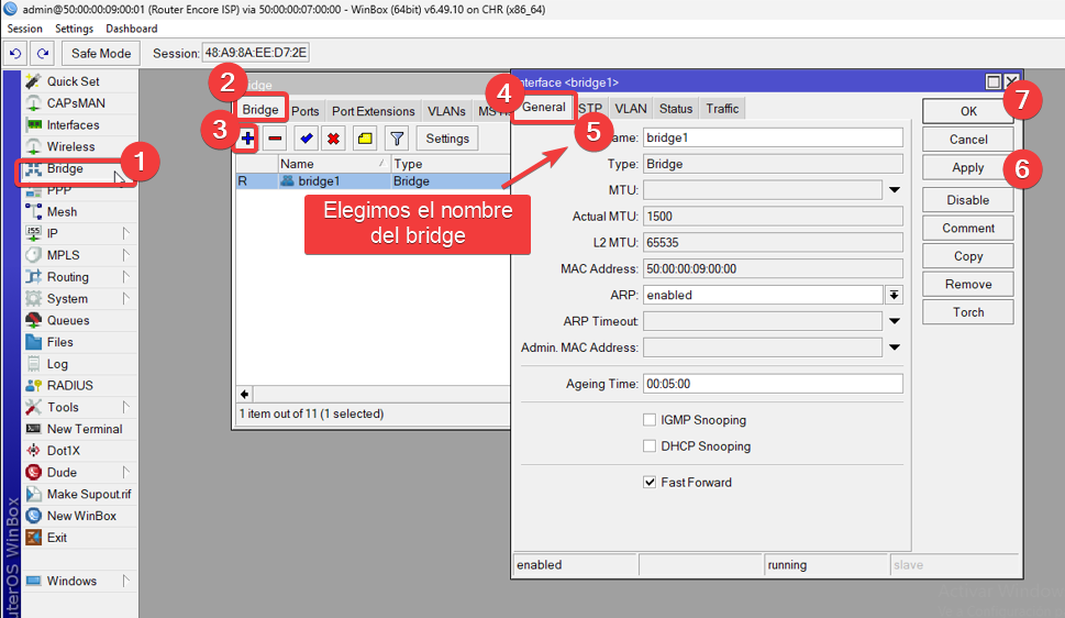

En este escenario vamos a entregar una IP publica a nuestro cliente comercial que es la universidad,Hay diferentes maneras de entregar las IP publicas y diversas configuraciones ,como en este caso yo requiero que el puerto Ether 1 y 2 esten en la misma red. Vamos a crear un Bridge
como podemos ver en la siguiente imagenArchivo adjunto 3845
Recuerda agregar Ether 1 y 2 en el mismo bridge
Archivo adjunto 3846

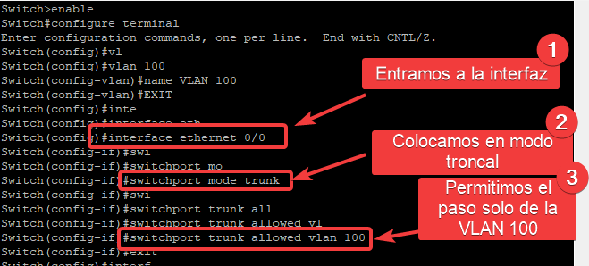

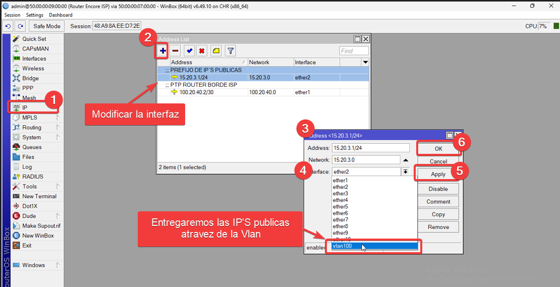

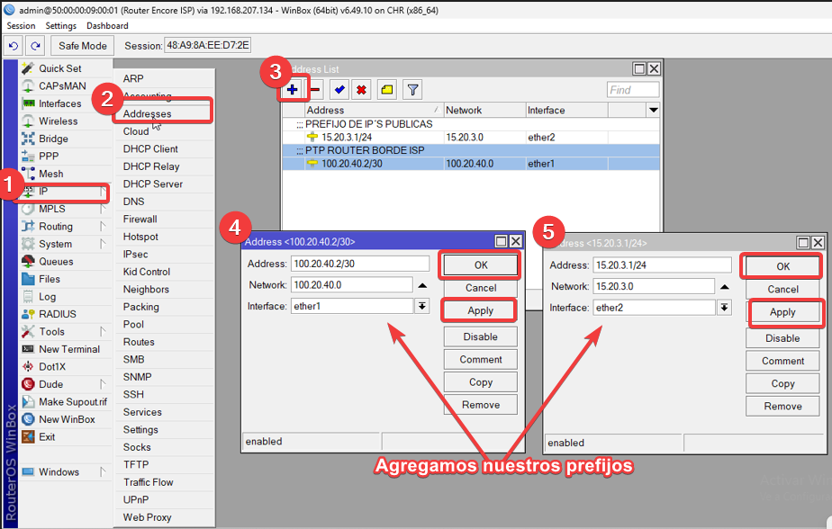

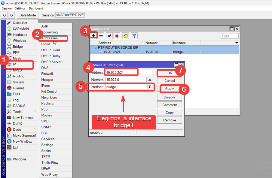

PASO 4.1 Declara tus redes en el bridge
Agregamos las direcciones IPS,En mi caso solo vamos a utilizar una red que es el prefijo de la ip publica en el ether1 y este mismo vamos a utilizar para hacer la conexion con el ROUTER BORDE ISP
Por comando
Por interfaz
Archivo adjunto 3847

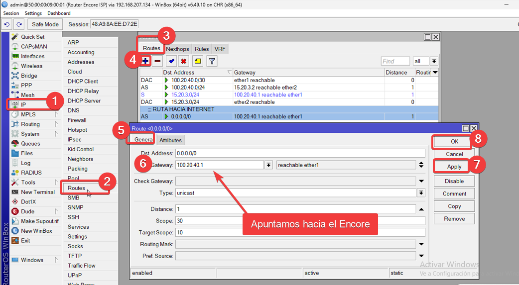

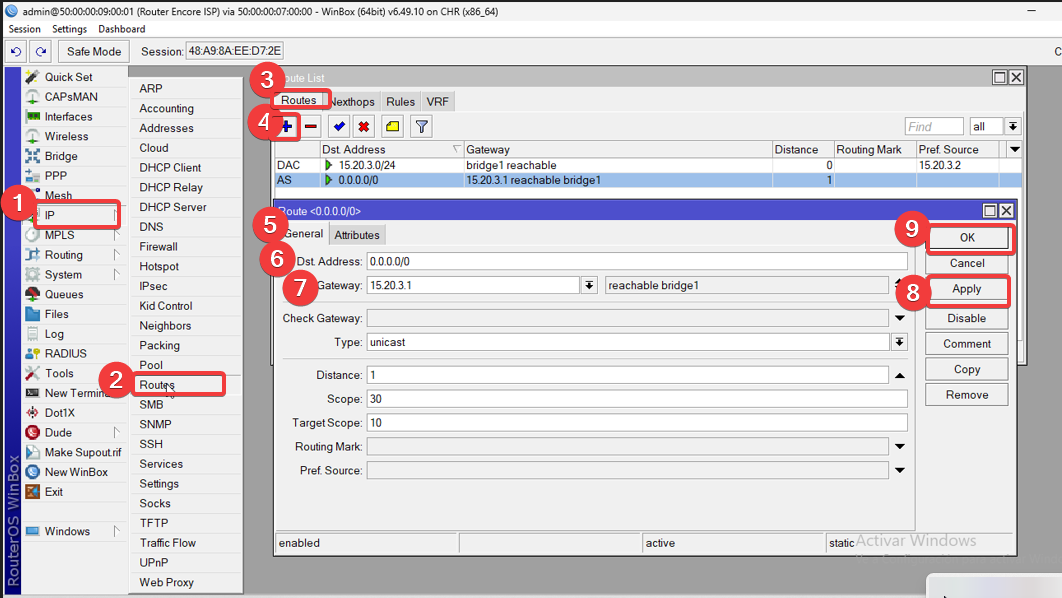

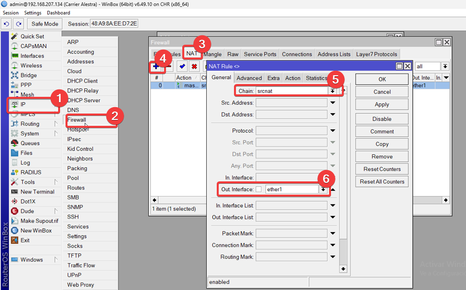

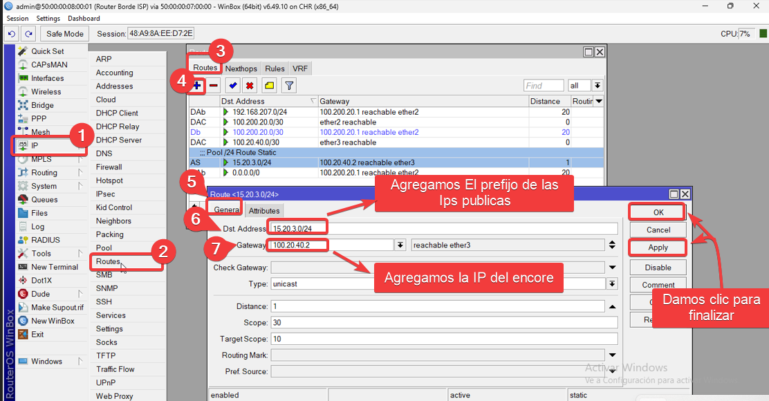

En este router no vamos habilitar el enmascaramiento ya que solo vamos a entregar IP publicas , si entregaramos IP privadas si

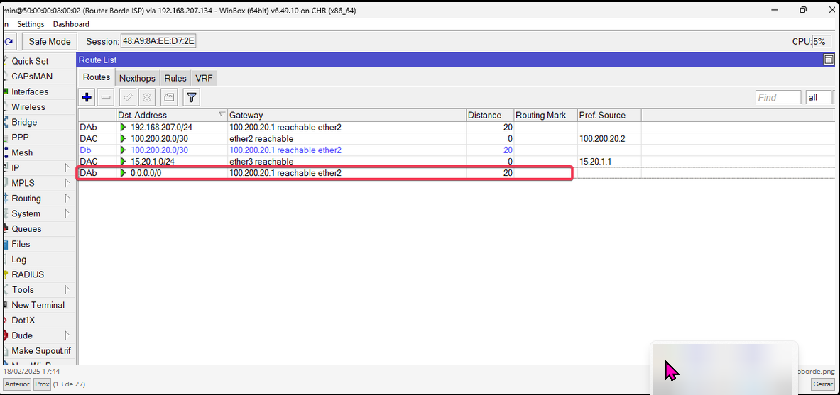

0.0.0.0/0 Hacia el gateway 15.20.3.1
Por comando
add comment="RUTA INTERNET" distance=1 gateway=15.20.3.1
Por interfaz
Archivo adjunto 3848
Verificacion
Archivo adjunto 3849

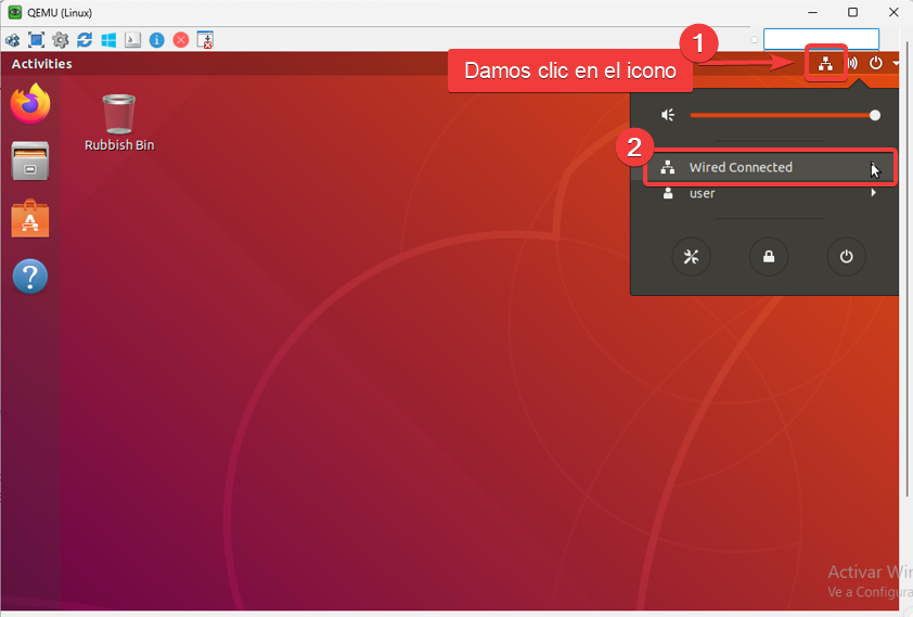

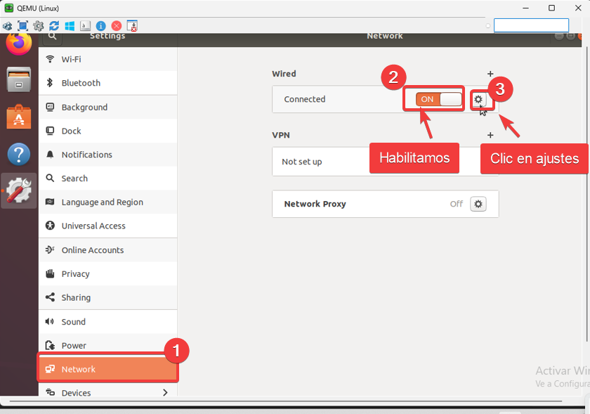

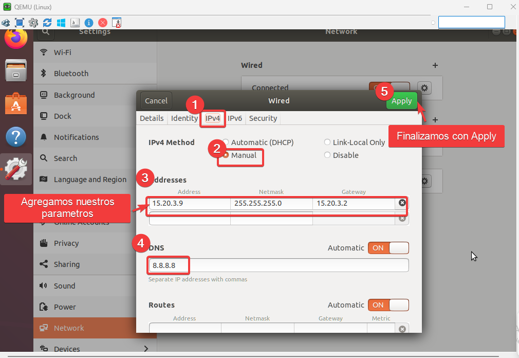

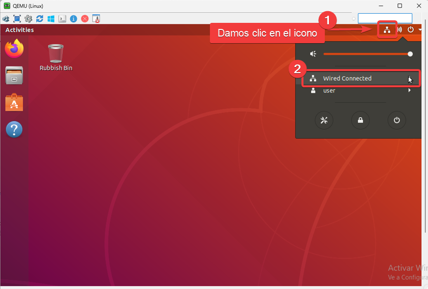

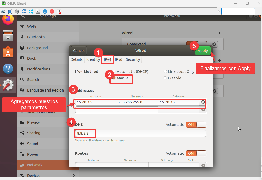

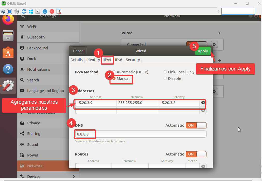

PASO5 Configuracion de la PC CLIENTE COMERCIAL

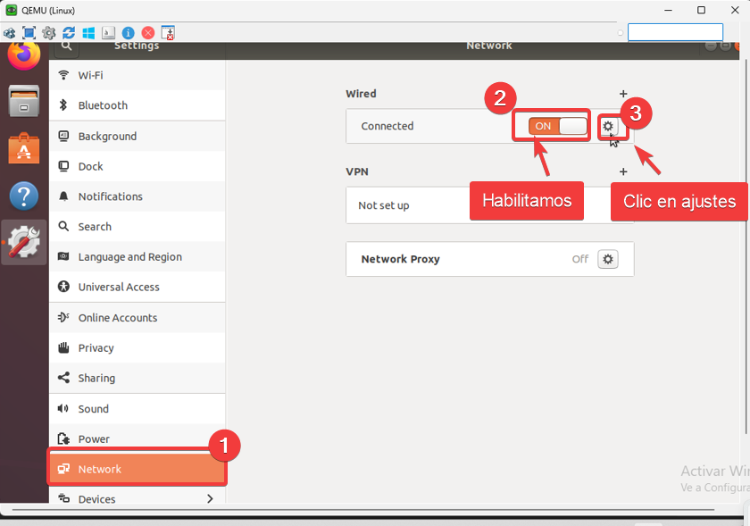

Archivo adjunto 3850Habilitamos la red y damos clic en ajustes
Archivo adjunto 3851

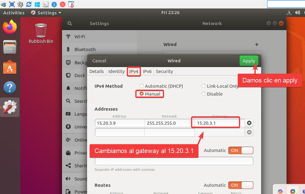

Agregamos una ip de la red de segmento que declaramos en Ether 2 de nuestro ROUTER ENCORE ISP
Recuerda que el Ether 2 esta sobre un bridge es por eso que podemos estar en la misma red
Parametros
IP ADRRESS :15.20.3.9
MASCARA 255.255.255.0
GATEWAY:15.20.3.2
DNS :8.8.8.8
Archivo adjunto 3852

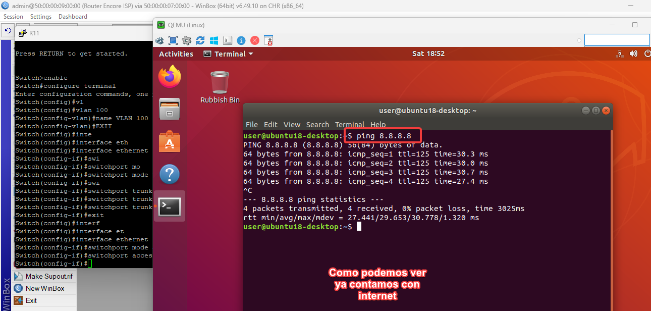

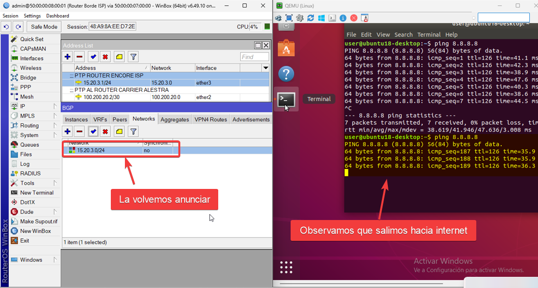

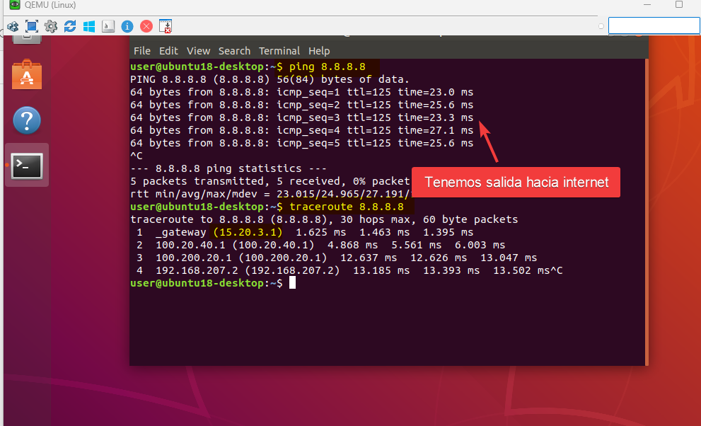

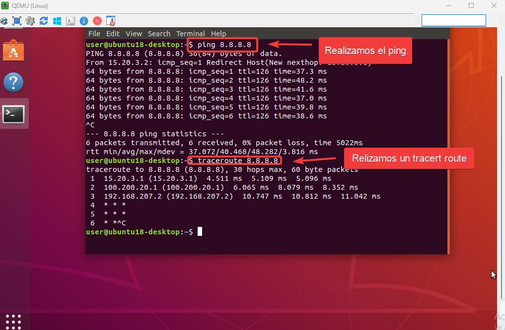

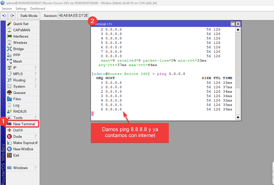

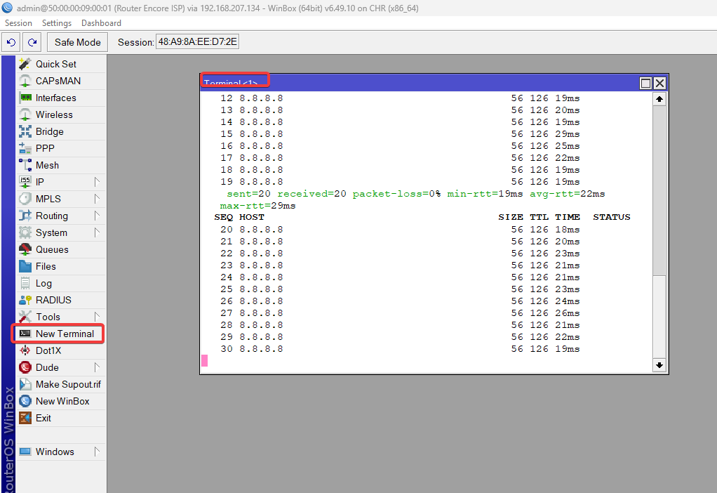

Realizando las pruebas
PING

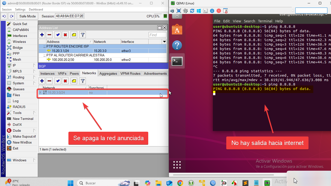

Archivo adjunto 3853En otro escenario si nuestra ruta no esta anuncia en ROUTER BORDE ISP ¿Dejariamos de tener internet?
Archivo adjunto 3854
Archivo adjunto 3855
set name="Carrier Alestra"
