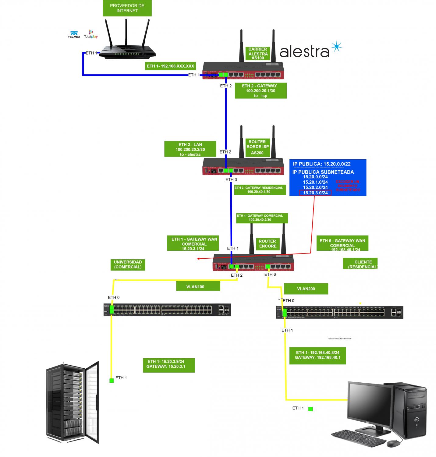

Vamos a crear un laboratorio en EVE-ng de acuerdo a la topología para simular una red con BGP, configurando los ASN en cada RB para que se pueda establecer el pering, En esta ocasión vamos a darle salida de internet por medio de IP publica a un cliente comercial y una IP privada a un cliente residencial

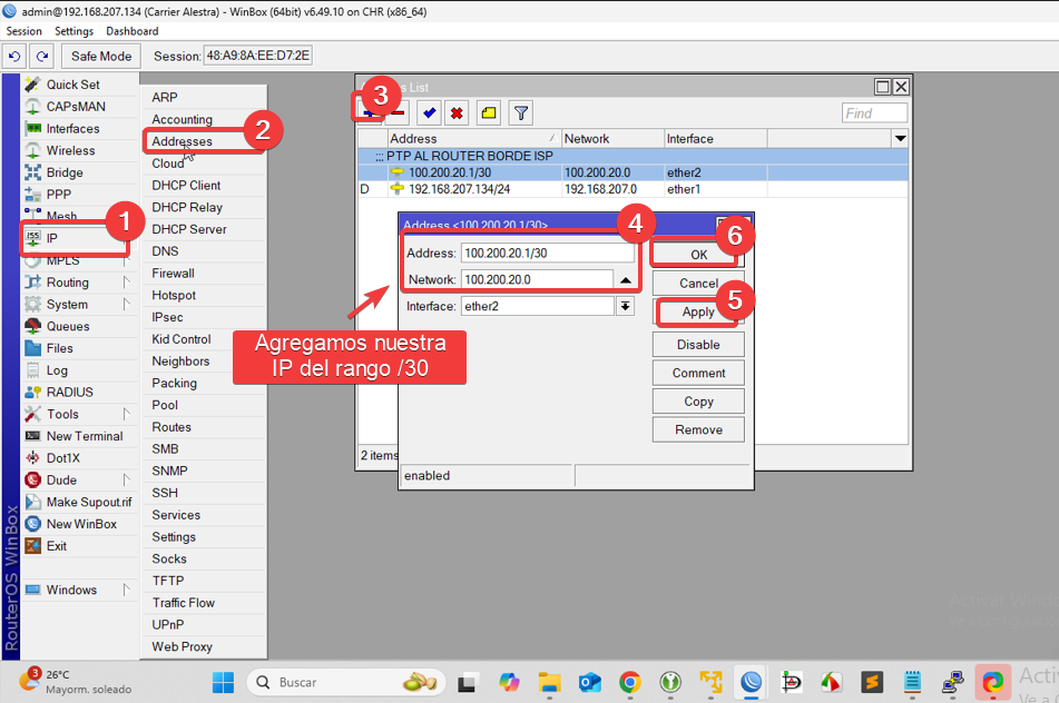

PASO 2 Configuración del ROUTER CARRIER ALESTRA
Como puedes ver en la imagen tenemos La ip por defecto que nos da salida a internet y la IP que nos apoyara a conectarnos con nuestro ROUTER BORDE ISP
ADVERTENCIA
Por Comandos
ether2 network=100.200.20.0
Archivo adjunto 3887
Por comandos
Por interfaz

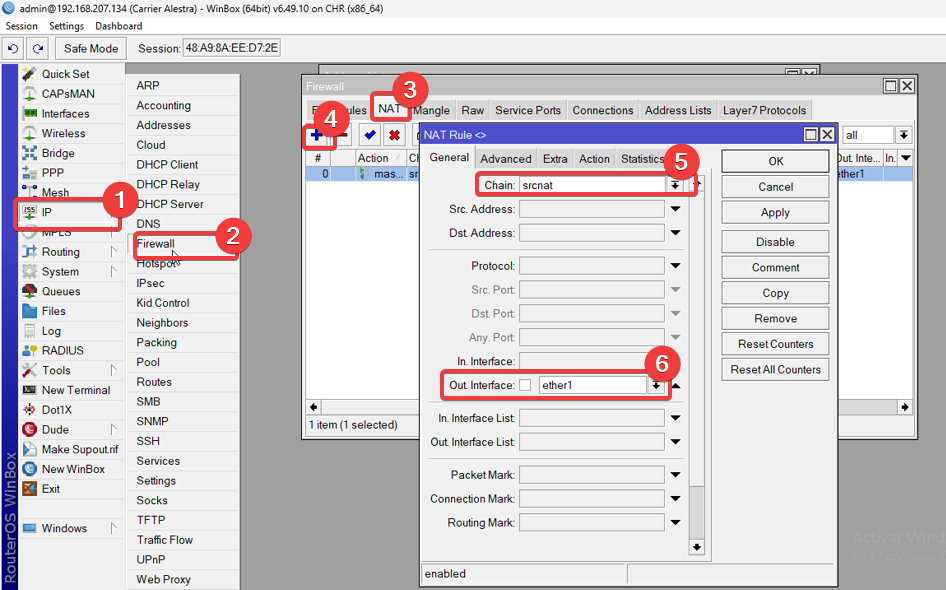

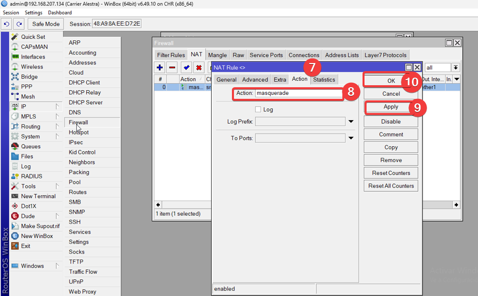

Archivo adjunto 3888Nos dirigimos en Accion/masquerade, damos clic ok y apply

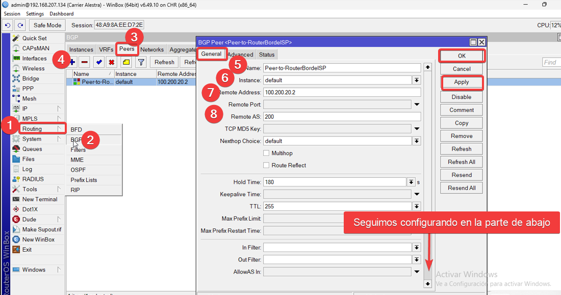

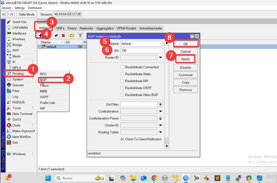

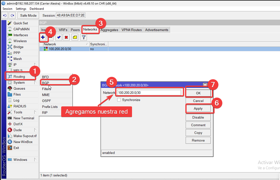

Archivo adjunto 3889PASO2.1 Configuración básica de BGP ROUTER CARRIER ALESTRA
- Interfaz de red: 100.200.20.1/30
- AS: 100
- Vecino BGP: 100.200.20.2/30
- AS Vecino 200
Por comando

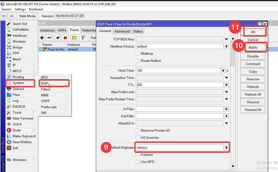

set default as=100
Archivo adjunto 3890
Por comando
Por interfaz
Archivo adjunto 3891
Archivo adjunto 3892
Por comando
Por interfaz
Archivo adjunto 3893

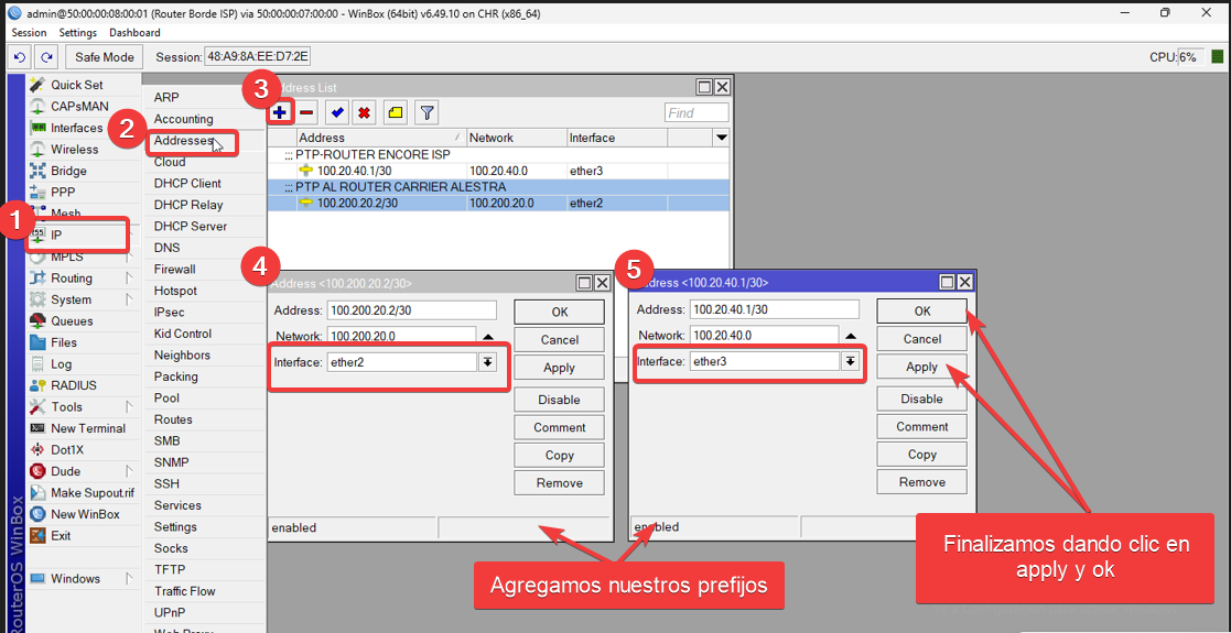

Empezamos a configurar el ROUTER BORDE ISP
PASO 3 Asignar las IPs del ROUTER BORDE ISP
Configure la ip que ira en la interfaz que conectara a ROUTER ENCORE ISP en cada una de las interfaces Ethernet de cada router
Como puedes ver en la imagen tenemos La ip por defecto que nos da salida a internet hacia el ROUTER CARRIER ALESTRA y la IP que nos apoyara a conectarnos con nuestro ROUTER ENCORE ISP
Por comando
add address=100.20.40.1/30 comment="PTP-ROUTER ENCORE ISP" interface=ether3 \
network=100.20.40.0
Por interfaz

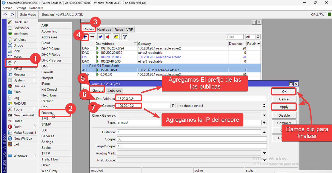

Archivo adjunto 3894PASO 4 RUTEO
Agregamos la ruta que nos va ayudar a que podamos entregar nuestras IP's publicas a nuestros clientes desde el ROUTER ENCORE ISP
Por comando
add comment="Pool /24 Route Static" distance=1 dst-address=15.20.3.0/24 \
gateway=100.20.40.2
Por interfaz

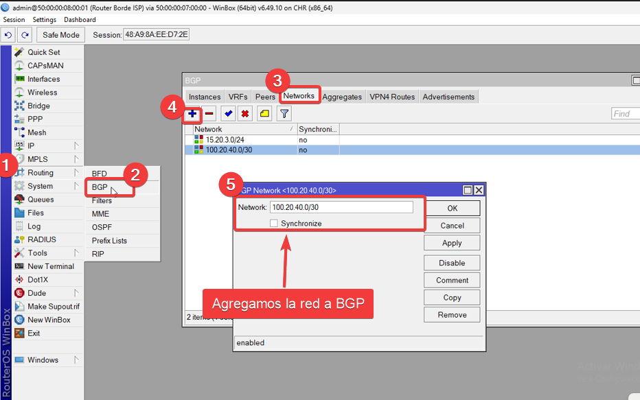

Archivo adjunto 3895PASO 5 Anunciamos el prefijo que hara punto a punto con el encore
Por comando
add network=100.20.40.0/30 synchronize=no
Archivo adjunto 3896

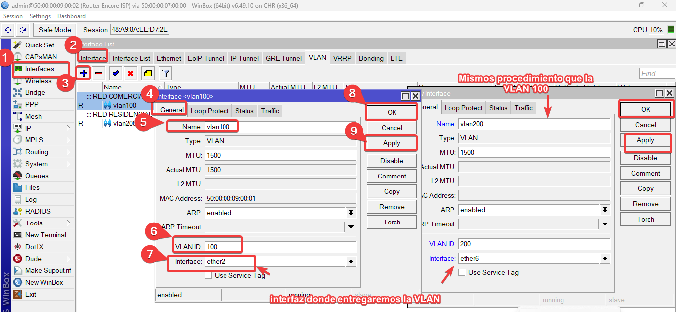

PASO 6 Creacion de la VLAN
En este paso creamos la vlan que nos ayudara entregar las Ips publicas y las IPs privadas,Nos dirigimos a la pestaña interfaces, se abrirá una nueva ventana, esta ventana tiene varias pestañas, seleccionamos la pestaña VLAN. Se muestra la interface de VLAN y nos aparece un símbolo de +, damos clic en este símbolo y se abrirá una ventana nueva donde crearemos nuestras interfaces lógicas Vlans

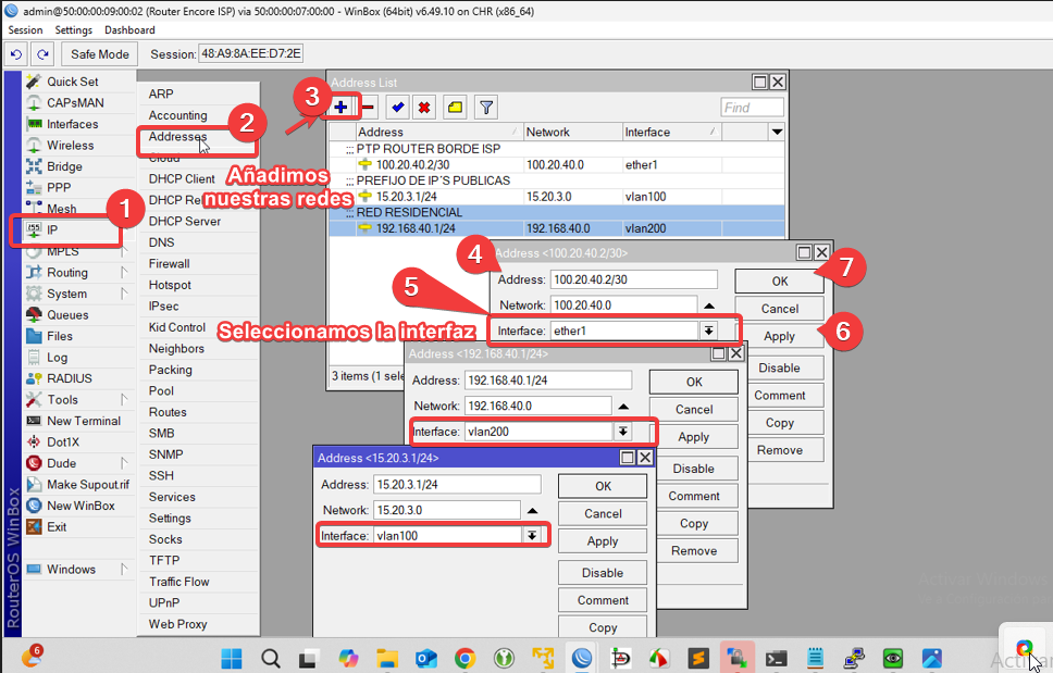

Archivo adjunto 3897PASO 7Asignar las IPs del ROUTER ENCORE
Agregamos las IPs que estaran declaradas en las VLANs y los que haran punto a punto con el ROUTER BORDE ISP
Por comando
add address=100.20.40.2/30 comment="PTP ROUTER BORDE ISP" interface=ether1 \
network=100.20.40.0
add address=15.20.3.1/24 comment="PREFIJO DE IP\B4S PUBLICAS" interface=\
vlan100 network=15.20.3.0
add address=192.168.40.1/24 comment="RED RESIDENCIAL" interface=vlan200 \
network=192.168.40.0
Por Interfaz

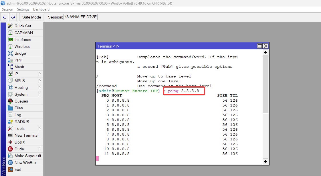

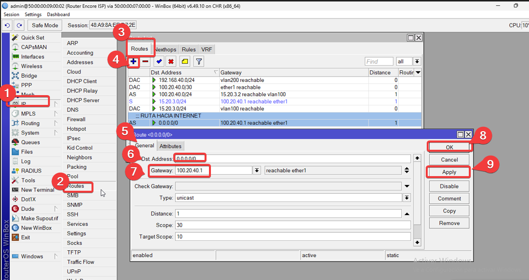

Archivo adjunto 3898PASO8 Agregamos la ruta de internet
0.0.0.0/0 Hacia el gateway 100.20.40.1
Por comandos
add comment="RUTA INTERNET" distance=1 gateway=100.20.40.1
Por interfaz
Archivo adjunto 3899
Comprobamos que tengamos internet
Archivo adjunto 3900

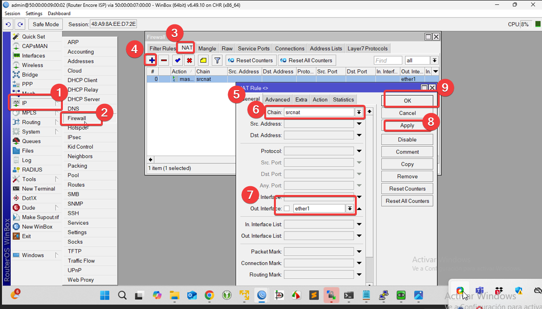

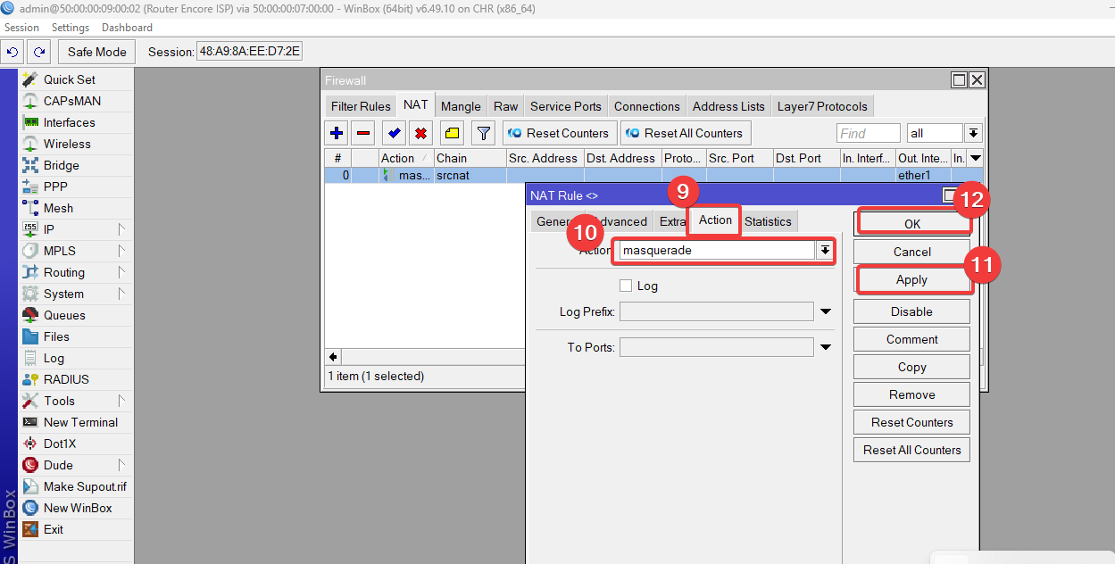

PASO 9 ENMASCARAMIENTO
Habilitamos el enmascaramiento en el Ether 1
Archivo adjunto 3901
En accion le damos clic a enmascaramiento , este paso es nesesario para nuestros clientes residenciales

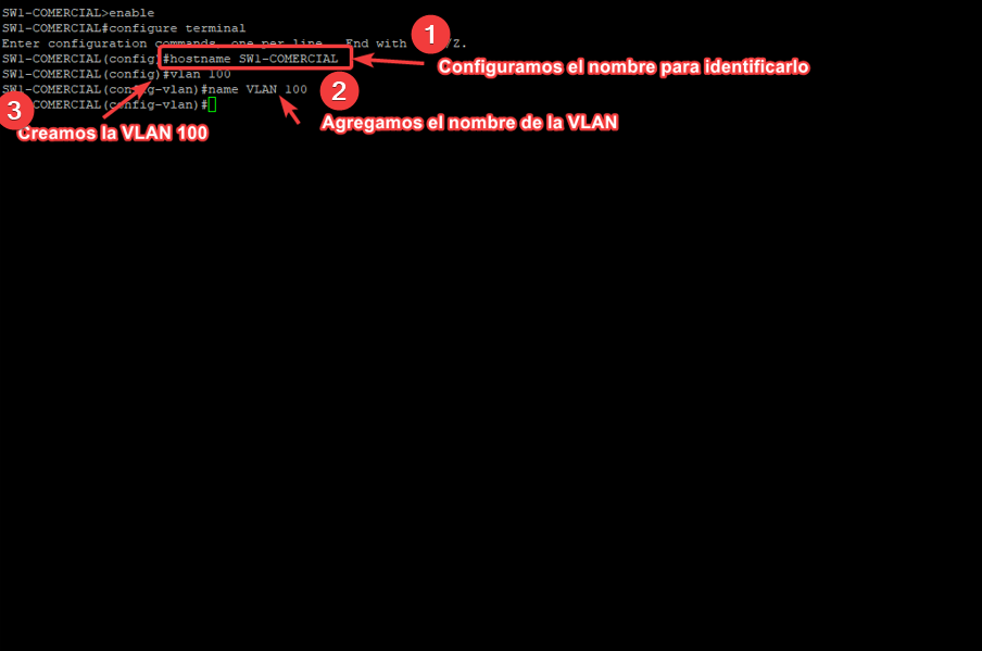

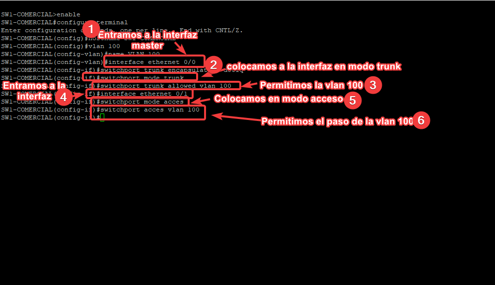

Creamos la vlan
entramos en modo configuracion y agregamos los siguientes comandos
comandos
hostname SW1-COMERCIAL
vlan 100
name VLAN 100
Interfaz Archivo adjunto 3905
Ya que tenemos creado nuestra Vlan con su ID y Nombre toca asignarlo al puerto del switch, Entramos a la interface del switch, configuramos la interfaz Ethernet 0 que sea modo TRUNK y que permita la vlan,Seguidamente se configura en el Ethernet 1 la interfaz en modo acceso y permitimos su paso
comandos
interface ethernet 0/0
switchport trunk encapsulation dot1q
switchport mode trunk
switchport trunk allowed vlan 100
interface ethernet 0/1
switchport mode acces
switchport acces vlan 100
copy startup-config running-config
InterfazArchivo adjunto 3904

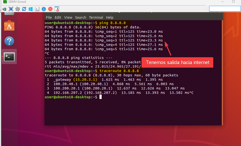

PASO10.1 Configuracion de la PC CLIENTE COMERCIAL
[NOTA_ADVERTENCIA]En este punto tu PC debe ya estar configurada y deberia tener internet, si no esta configurada seguimos los pasos[/NOTA_ADVERTENCIA]

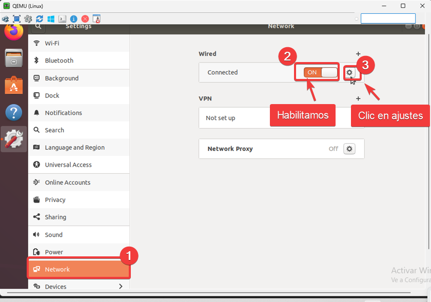

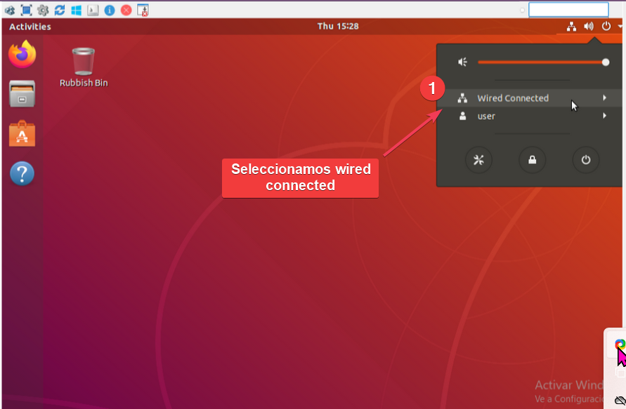

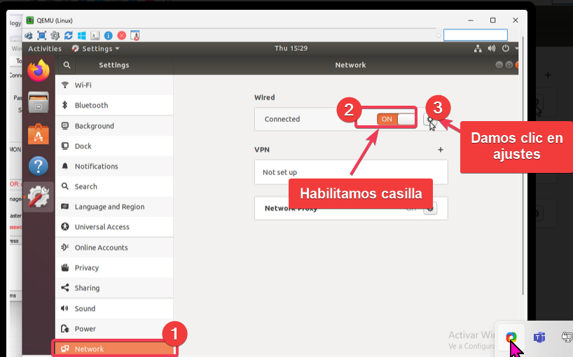

Abrimos nuestra PC CLIENTE COMERCIAL y nos dirigimos en la red Wired connected , asi como se visualiza en la siguiente imagen
Archivo adjunto 3906Habilitamos la red y damos clic en ajustes
Archivo adjunto 3907Agregamos una ip de la red de segmento que declaramos en Ether 2 de nuestro ROUTER ENCORE ISP
Parametros
IP ADRRESS :15.20.3.9
MASCARA 255.255.255.0
GATEWAY:15.20.3.1
DNS :8.8.8.8
Archivo adjunto 3909
PING
Probamos que tengamos salida hacia internet
Archivo adjunto 3908PASO 11

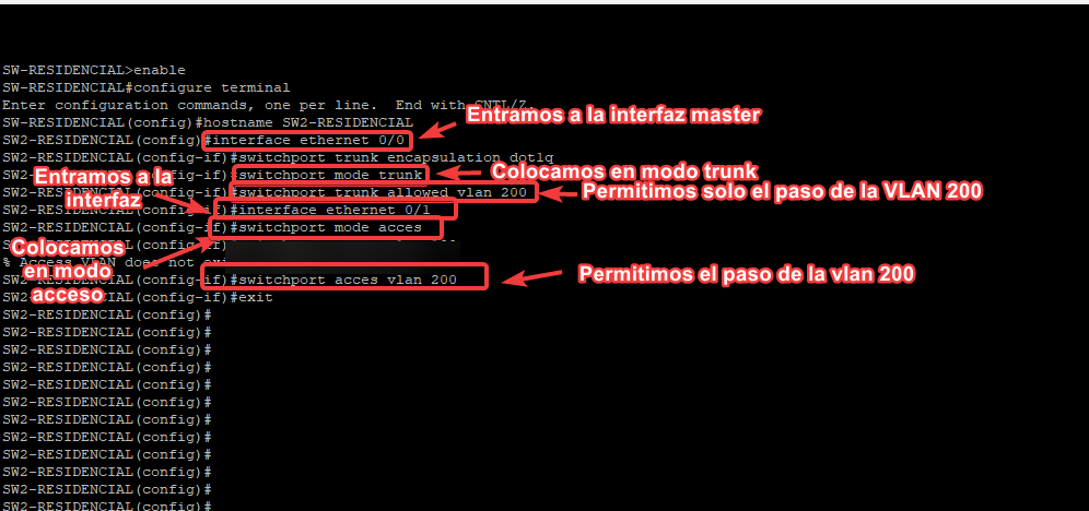

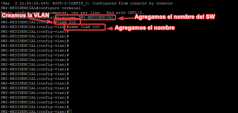

Creamos la vlan
comandos
hostname SW2-RESIDENCIAL
VLAN 200
name VLAN 200

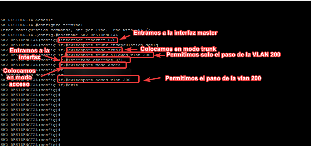

Interfaz Archivo adjunto 3910Ahora vamos asignar la vlan 200 a las interfaces
comandos
switchport trunk allowed vlan 200
switchport acces vlan 200
InterfazArchivo adjunto 3911

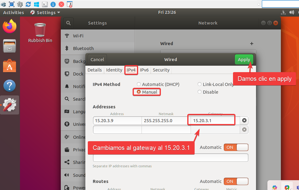

PASO11.1 Configuracion de la PC CLIENTE COMERCIAL

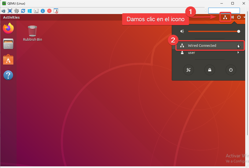

Archivo adjunto 3912
Archivo adjunto 3913Agregamos una ip de la red de segmento que declaramos en Ether 2 de nuestro ROUTER ENCORE ISP
Parametros
IP ADRRESS :192.168.40.2
GATEWAY:192.168.40.1
DNS :8.8.8.8
PENDIENTE IMAGEN

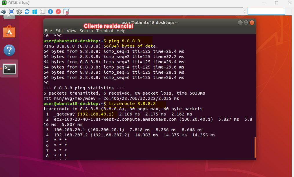

PING
Archivo adjunto 3914
