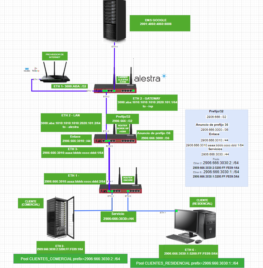

BGP (Border Gateway Protocol) es un protocolo de enrutamiento utilizado en Internet y en redes privadas para intercambiar información de rutas entre diferentes sistemas autónomos (AS, por sus siglas en inglés). Es el protocolo que permite que los routers de diferentes organizaciones se comuniquen y encuentren la mejor ruta para enviar paquetes a través de la red.
En este caso, estás configurando eBGP en MikroTik, donde cada router tiene su propio ASN y están configurados como vecinos eBGP.
Archivo adjunto 3936

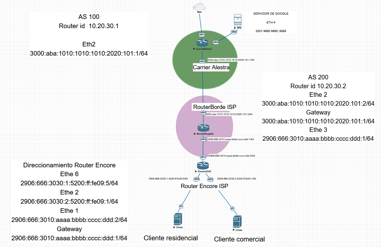

TOPOLOGIA EN EVE-NG
Archivo adjunto 3937
