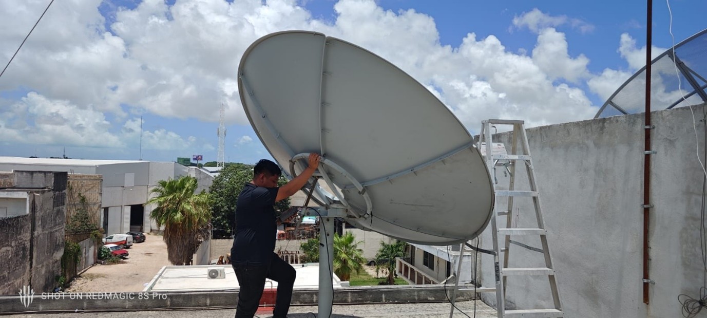

Como primer paso debemos de identificar que canales vamos a ingresar al OTT, ya sea por satelite (DVBS) o por antena de conejo (ATS)

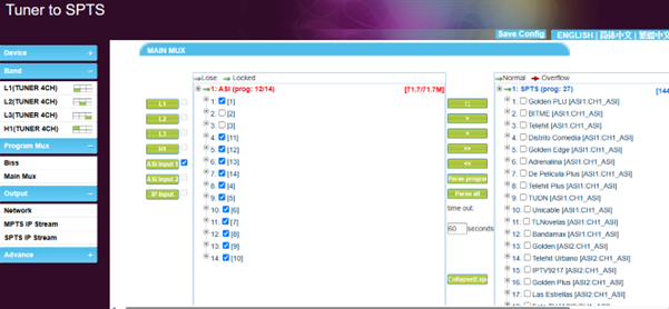

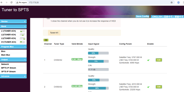

Una vez identificado nos dirigiremos al IRD para poder ingresar los parámetros de Frecuency y Simbol Rate
Archivo adjunto 4079
Agregando estos parámetros nos debe de indicar los canales que se encuentren en esas frecuencias
Archivo adjunto 4080

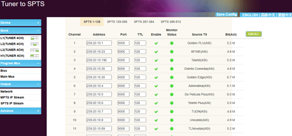

Agregaremos dichos canales a la lista SPTS IP para que el IRD asigne las IPS de los canales que se encontraron y poder enviarlo al Caster atreves del SW PLANET
Archivo adjunto 4081

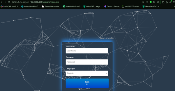

Una vez conociendo las direcciones IP de cada canal ingresaremos al equipo CASTER
A través de la IP 192.168.8.149 colocándose una IP del rango correspondiente y conectado al puerto LAN 2
Usuario: admin
Contraseña: 123
Archivo adjunto 4082

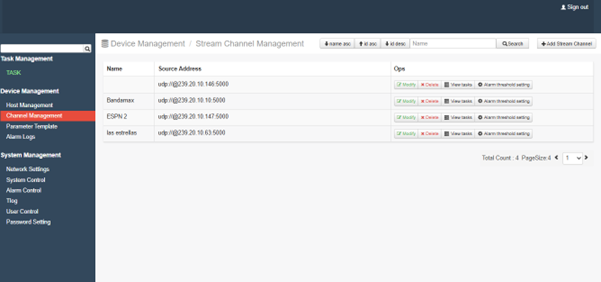

En el apartado CHANNEL MANAGEMENT agregaremos estas ips de los canales anunciados en el IRD de la siguiente manera
Udp://@239.1.1.1:5000
Archivo adjunto 4083

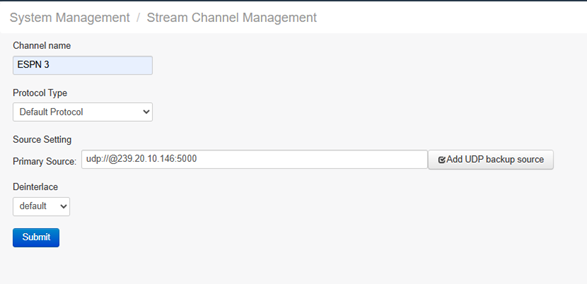

Para agregar canales nos dirigimos al apartado de ADD STREAM CHANNEL
Archivo adjunto 4084
Guardaremos los cambios con el botón de SUBMIT

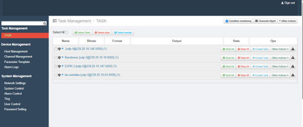

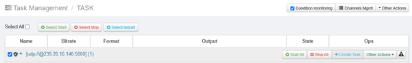

Continuamos con el apartado de TASK donde agregaremos los canales y les daremos una IP y un formato de salida
Archivo adjunto 4085

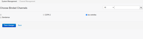

En esta opción comenzaremos a habilitar los canales en el apartado de CHANNEL MGMT seleccionaremos el canal que ingresamos en la lista para que el equipo conozca la IP de entrada y guardaremos
Archivo adjunto 4086

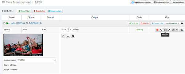

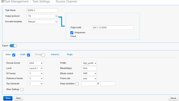

A Continuación nos indicará el canal agregado ahora procederemos a asignarle un nuevo formato de salida y una IP seleccionaremos la opción de CREATE TASK
Archivo adjunto 4087
En este apartado ingresaremos la IP del canal que utilizaremos para brindarle una salida
EJEMPLO: 224.1.1.1/5000 IP/PUERTO
En las opciones de EXPERTO podemos ver los distintos formatos que deseamos para la salida de video y audio de nuestro canal para que sea compatible con el APPTEC
El formato de salida debe ser de video H264 y de audio AAC
Y podemos aguardar las especificaciones
Archivo adjunto 4088
Si la configuración es correcta nos debe de salir esta nueva dirección deba del canal ingresado
Archivo adjunto 4089
Daremos play en la opción del nuevo canal ingresado para que se empiece a trasmitir a través de esa nueva dirección IP y con los formatos establecidos previamente
En la opción de PREVIW nos sale el canal
Archivo adjunto 4090

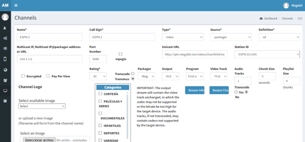

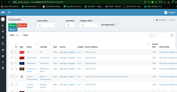

Para que estos canales se visualicen en la APP de APPTEC ingresaremos al apartado de canales de APPTEC
Archivo adjunto 4091
aquí encontraremos todos los canales que se están trasmitiendo en este momento
Para agregar iremos a la opción de INSERT
Una vez dentro configuraremos el canal que vamos a trasmitir únicamente respetando las nuevas IPs que se configuraron previamente en el CASTER
Ingresaremos la IP / PUERTO correspondientes
Archivo adjunto 4092

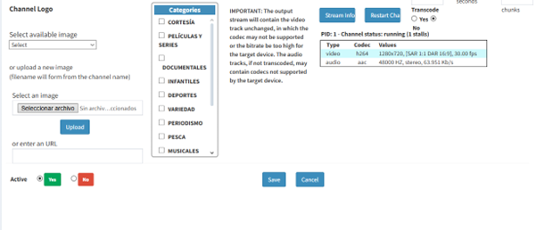

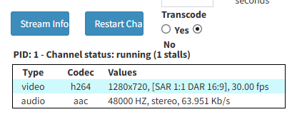

Una vez completado el registro de nuestro canal en el apartado de Stream Info
Podremos visualizar los formatos de los canales con los canales están ingresando a la plataforma de APPTEC
Archivo adjunto 4093
Posteriormente guardaremos el canal

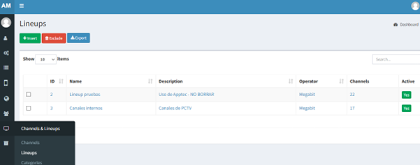

Nos iremos al apartado de LINEUPS donde seleccionaremos la lista de canales > CANALES INTERNOS
Archivo adjunto 4095

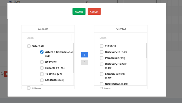

En esta opción iremos al apartado de EDITAR CHANNEL LIST para poder agregar el canal nuevo y pasarlo al lado que se trasmitirá
Y podemos guardar la configuración
Archivo adjunto 4096

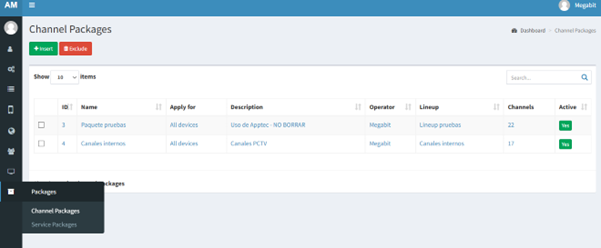

Como último paso se realizará nuevamente la opción de EDITAR la lista de los canales y agregar el nuevo canal en el apartado de CHANNEL PACKAGES
De igual manera guardaremos los cambios para poder visualizar el canal
Archivo adjunto 4097

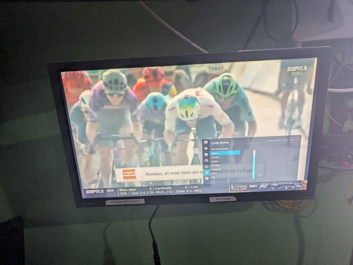

Ahora verificaremos en la APP en este caso desde un Chromecast de TV donde se encuentre la app de MEGABIT aquí verificaremos los canales y visualizaremos el nuevo canal agregado en este caso es un ESPN
