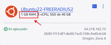

La instancia que se crea tiene que ser de 1GB ya que con 512 MB RAM en Lightsail, MySQL 8 suele morirse por OOM killer durante la instalación
Para este laboratorio se esta usando ubuntu 22.04 LTS
Verificamos que la instancia sea minimo de 1 GB
Archivo adjunto 4164

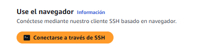

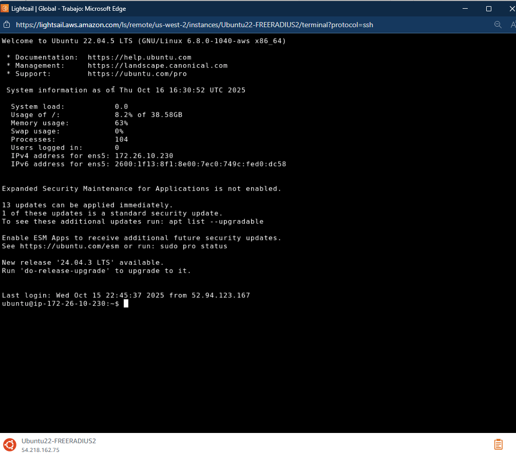

Accedemos por SSH a la instancia de ubuntu para empezar con los siguientes pasos
Archivo adjunto 4168
Archivo adjunto 4169

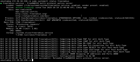

Para validar Radius
Archivo adjunto 4166
Si ambos muestran active (running), en tu entorno de FreeRADIUS + MySQL en Ubuntu 22.04 LTS (Amazon Lightsail) Esto indica que se instalaron los servicios y que existen

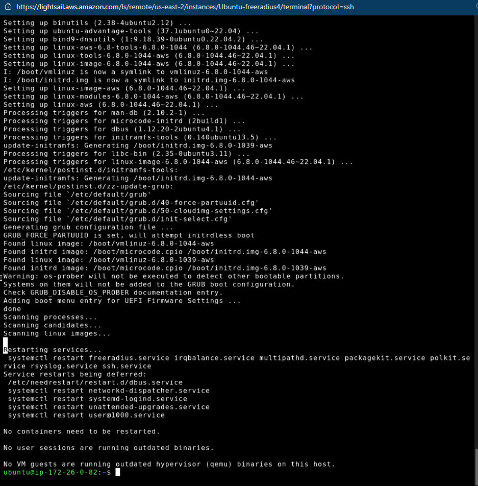

En caso de que se este intentando en Ubuntu 22 o mayor y no te permita con los comandos anteriores, se puede utilizar estos comando

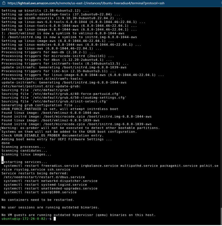

sudo apt update && sudo apt upgrade -y
Esto asegura que todo esté al día antes de instalar MySQL.

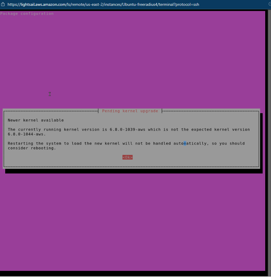

Puede salir el siguiente mensaje, en caso de que aparezca darle enter en ok
Archivo adjunto 4226
nuevamente se presiona ok y finalizara la actualización
Archivo adjunto 4227

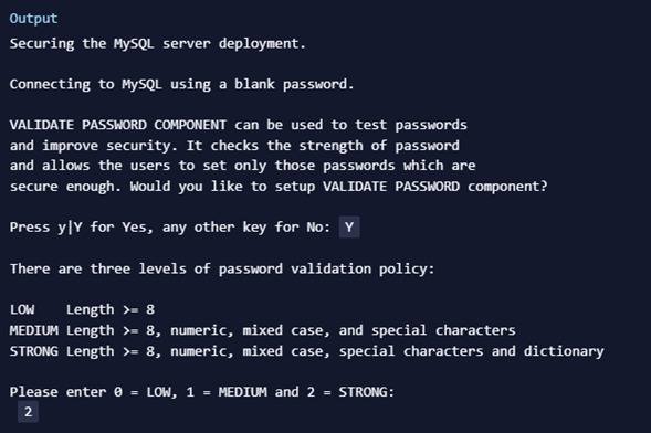

sudo mysql_secure_installation
Te preguntará si deseas usar el VALIDATE PASSWORD PLUGIN (puedes decir No si no lo necesitas).
Configura una contraseña para el usuario root de MySQL.
Responde Y (Yes) a las preguntas para eliminar usuarios anónimos y desactivar accesos remotos inseguros.
te aparece un mensaje como el siguiente;
Archivo adjunto 4170
Es para que asignes que tipo de contraseña le permitiras al SQL
0 baja 1 medio y 2 fuerte, en este caso colocamos 2
al colocar alguna de las opciones te aparece lo siguiente;
Archivo adjunto 4171
¿Deseas eliminar la base de datos de prueba y los permisos para acceder a ella?
Esto elimina la base de datos llamada test que MySQL crea por defecto y que no se necesita en producción.
Además mejora la seguridad, porque esa base de datos se puede usar sin autenticación en algunos entornos.
Presiona Y y luego Enter

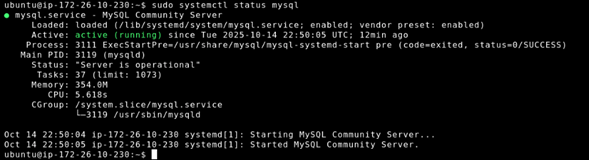

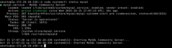

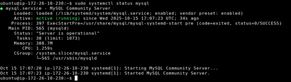

Para verificar que esta corriendo y se instaldo correcto ejecuta los siguientes comnados
sudo systemctl status mysql
Si todo está bien, verás algo como: Active: active (running) Eso confirma que MySQL está corriendo.
Archivo adjunto 4174

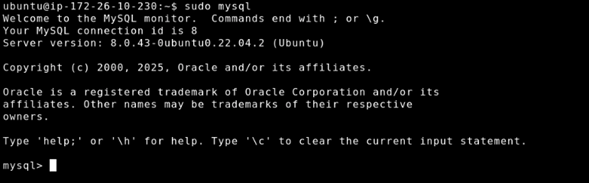

Conéctate al servidor MySQL
(Se esta ingresando con el usuario ROOT)
sudo mysql
Deberías ver un prompt como:
Archivo adjunto 4175

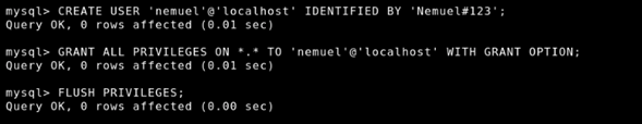

(Opcional) Crea un usuario propio
Crea el usuario con una contraseña fuerte que cumpla la política (usa mayúsculas, minúsculas, número y símbolo):
CREATE USER 'usuario'@'localhost' IDENTIFIED BY 'tu_contraseña';
GRANT ALL PRIVILEGES ON *.* TO 'usuario'@'localhost' WITH GRANT OPTION;
FLUSH PRIVILEGES;
Ejemplo:
Archivo adjunto 4176

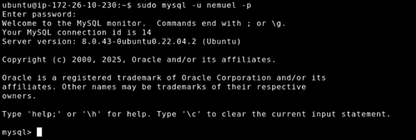

Valida ingresar con tu usuario creado con;sudo mysql -u TU_USUARIO -p
Archivo adjunto 4179
salimos con EXIT;

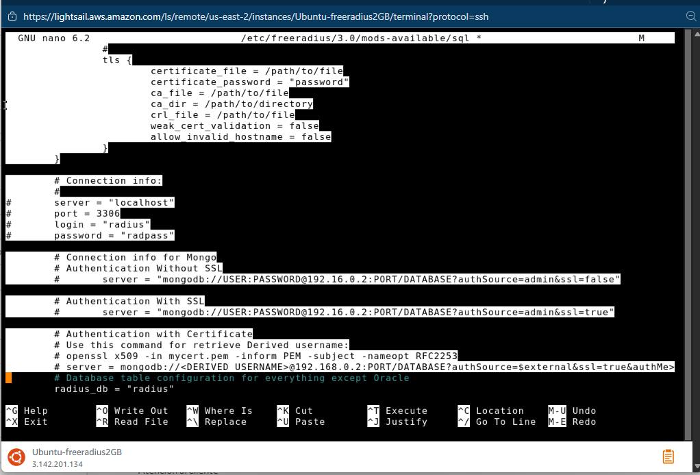

6 Configurar FreeRadius con MySQL

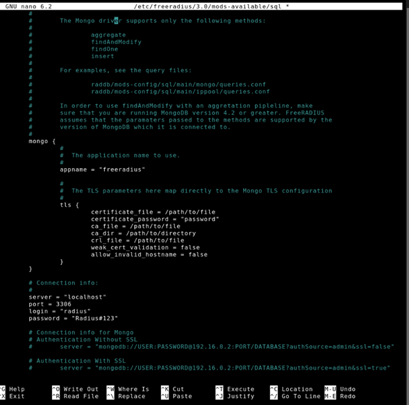

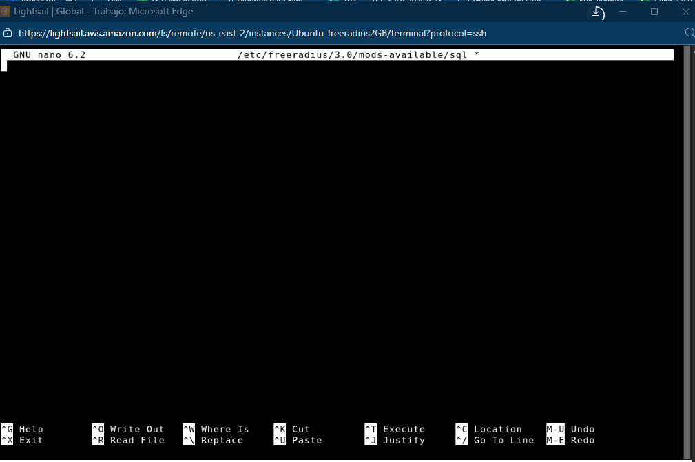

Te aparecerá un archivo, para mejor comprendimiento borrar todo lo que aparece y dejarlo como en el siguiente ejemplo, ya que si ese archivo esta incorrecto no funcionara el enlace adecuado
ARCHIVO ORIGINAL QUE HAY QUE BORRAR TODO ELCONTENIDO;
Archivo adjunto 4180

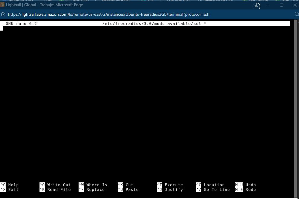

Para borrar todo el contenido mas rápido puedes presionar control + 6 y podras seleccionar todo el texto
Archivo adjunto 4222
Seleccionas todo el contenido y presionas control k para cortar y eliminar el texto, debe de quedar como el siguiente ejemplo
Archivo adjunto 4223

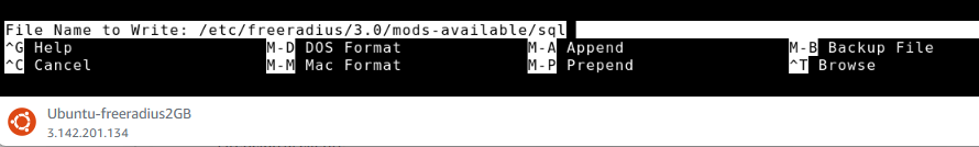

P
resionamos control + x para cerrar el archivo y después Y para aceptar los cambios
y después enter para confirmar archivo y mantener el mismo nombre
Archivo adjunto 4225
Archivo adjunto 4224
Despues ingresamos de nuevo al archivo con

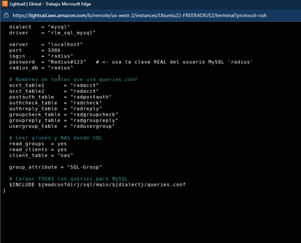

COMO DEBEMOS DE DEJAR EL ARCHIVO
NOTA; EN CONTRASEÑA DEBE IR LA CONTRASEÑA QUE TU CONFIGURASTE EN LOS PASOS ANTERIORES PARA EL USUARIO RADIUS
Archivo adjunto 4181
sql {
driver = "rlm_sql_mysql"
dialect = "mysql"
server = "localhost"
port = 3306
login = "radius"
password = "contrasena" # <- usa la clave REAL del usuario MySQL 'radius'
radius_db = "radius"
# Nombres de tablas que usa queries.conf
acct_table1 = "radacct"
acct_table2 = "radacct"
postauth_table = "radpostauth"
authcheck_table = "radcheck"
authreply_table = "radreply"
groupcheck_table = "radgroupcheck"
groupreply_table = "radgroupreply"
usergroup_table = "radusergroup"
# Leer grupos y NAS desde SQL
read_groups = yes
read_clients = yes
client_table = "nas"
group_attribute = "SQL-Group"
# Cargar TODAS las queries para MySQL
$INCLUDE ${modconfdir}/sql/main/${dialect}/queries.conf
https://foroisp.com/image/png;base64...AAAElFTkSuQmCC
Guarda y cierra el archivo.
ctrl + x
seguido de yes para guardar

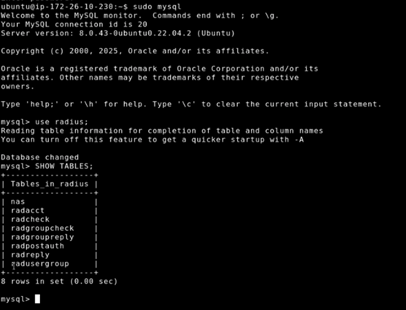

Si entramos a base de datos veremos las siguientes tablas
Sudo mysql
Use radius;
SHOW TABLES;
Archivo adjunto 4183
Salimos con exit;

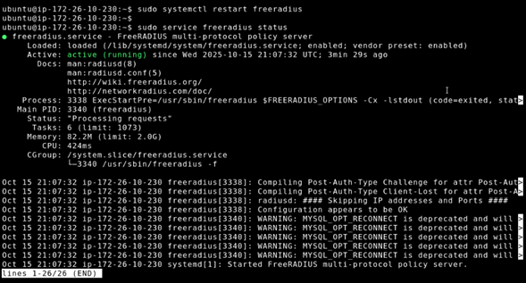

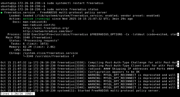

9 Iniciar FreeRadius (salimos de mysql)
Reiniciar servicio
VERIFICAMOS Y EL ESTATUS DEBE ESTAR ACTIVO
Archivo adjunto 4184
