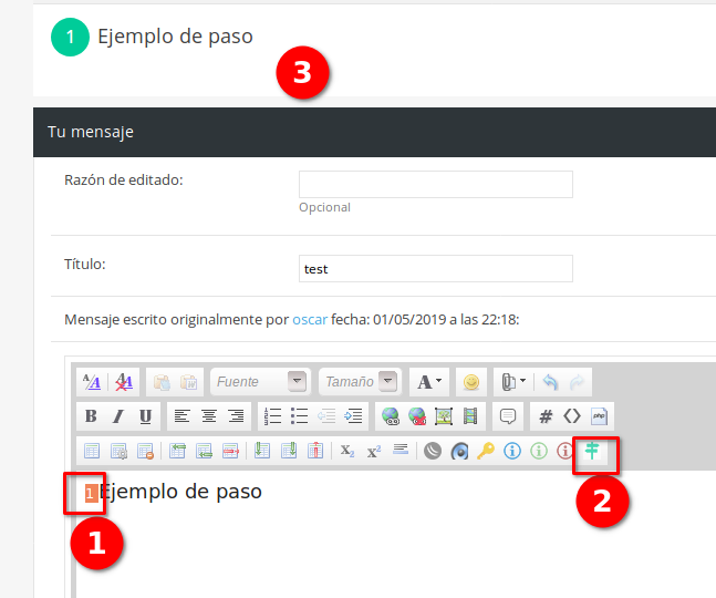

1 Usar el siguiente botón para indicar el numero de paso según avanza el manual.
Archivo adjunto 214
- Colocamos el numero y lo seleccionamos
- Damos click para que coloque el circulo verde una vez se guarde el tema

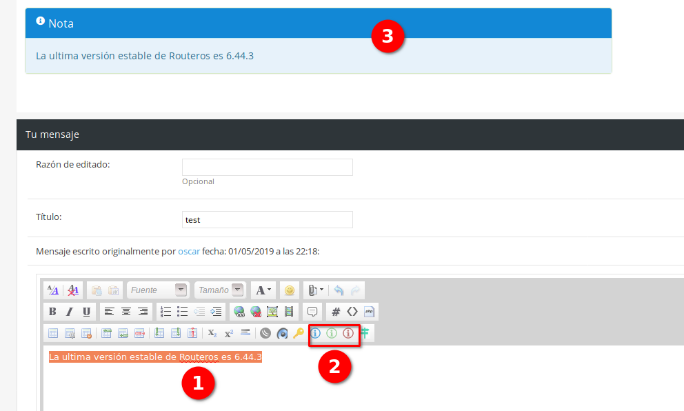

2 Usar Notas de información, éxito o advertencia.
Archivo adjunto 213
- Escribir la información para la nota
- Seleccionar y dar click en el botón azul para información, verde éxito, rojo para advertencia.
- Resultado Final

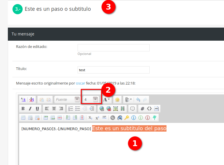

3 Cambiar el tamaño de fuente para un subtitulo de numero de paso.
Archivo adjunto 212
- Escribimos el subtitulo
- Seleccionamos y en tamaño seleccionamos 4
- Resultado Final

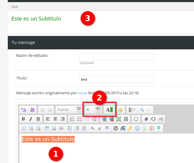

4  Cambiar color para un subtitulo
Archivo adjunto 215
- Seleccionamos el texto, colocamos tamaño 4 y color verde
- Resultado final

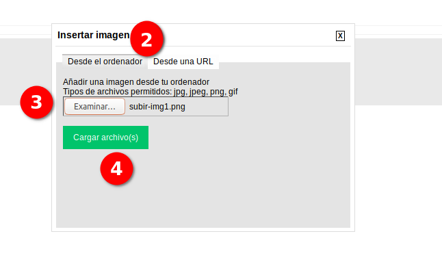

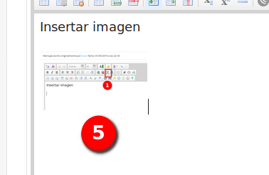

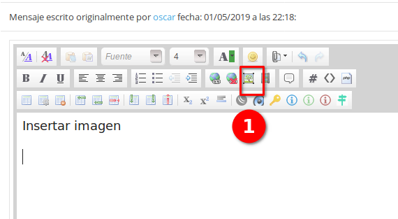

5 Insertar imagenes
Archivo adjunto 217
Archivo adjunto 218
Archivo adjunto 219
- Click en el botón Imagen
- Seleccionar pestaña Desde el Ordenador
- Examinar para buscar la imagen en nuestra pc
- Click en cargar archivos
- Veremos la imagen insertada en el tema.

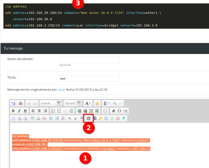

6 Usar etiqueta de Script Routeros
Archivo adjunto 220
- Escribir el script de routeros
- Seleccionar el script y dar click en el icono de winbox
- Nuestro codigo tendra un formato mas legible

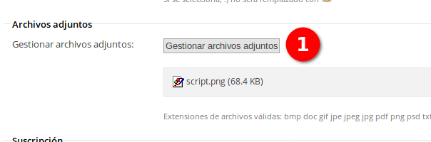

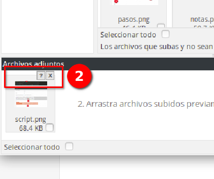

7 Borrar imágenes adjuntas que no necesitamos
Archivo adjunto 222
Archivo adjunto 223
- En la parte de abajo de la caja de texto,  damos click el boton gestionar archivos adjuntos
- Posicionamos el mouse sobre la imagen a borrar y damos click en la X, con esto la imagen ya no saldra en el tema.
