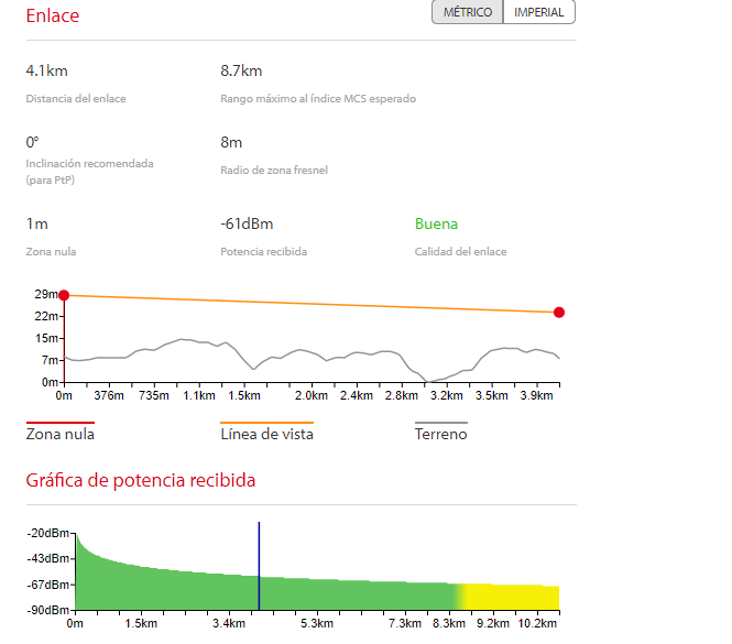

    ->Distancia: 4.1 KM
    ->Grafica de elevación Nombre:  Distancia.png
Visitas: 6694
Tamaño: 18.0 KB

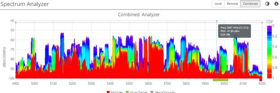

    ->Fotos del espectro Nombre:  Espectro AP.png
Visitas: 6227
Tamaño: 150.7 KB
    con estas antenas no logre mi objetivo de rechar la interferencia para mejorar mi enlace

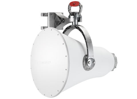

    • UltraHorn 24 dBi Nombre:  2019-04-02_180732.png
Visitas: 5476
Tamaño: 59.9 KB

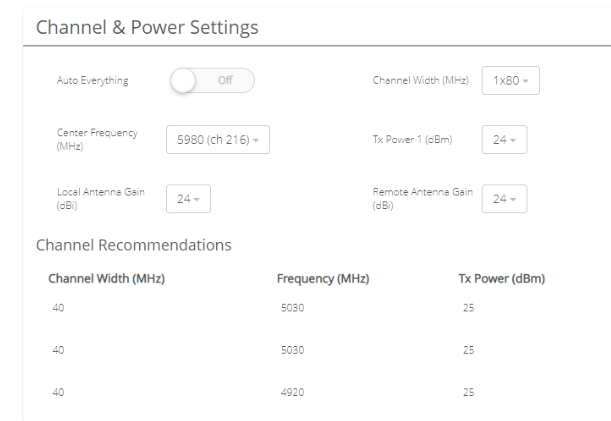

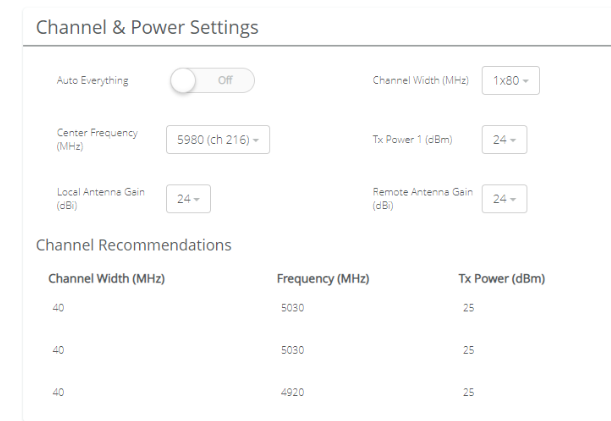

    Configuracion AP/CPE
    ->(opcional)
    Nombre:  configuracion.png
Visitas: 4504
Tamaño: 32.2 KB

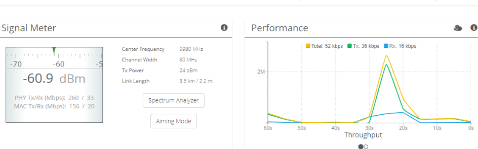

    Resultado
    Con estas antenas UltraHorn no logre mi ancho de banda deseado en esta zona con mucha interferencia
    ->Foto status del enlace Nombre:  Dashboard AP.png
Visitas: 4881
Tamaño: 53.4 KB

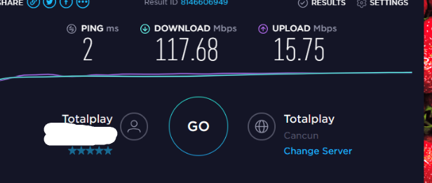

    los megas que logro pasar no estan estables debido a la interferencia de la zona
    ->Foto de SpeedtestNombre:  prueba de velocidad.png
Visitas: 4628
Tamaño: 47.5 KB
