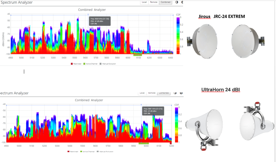

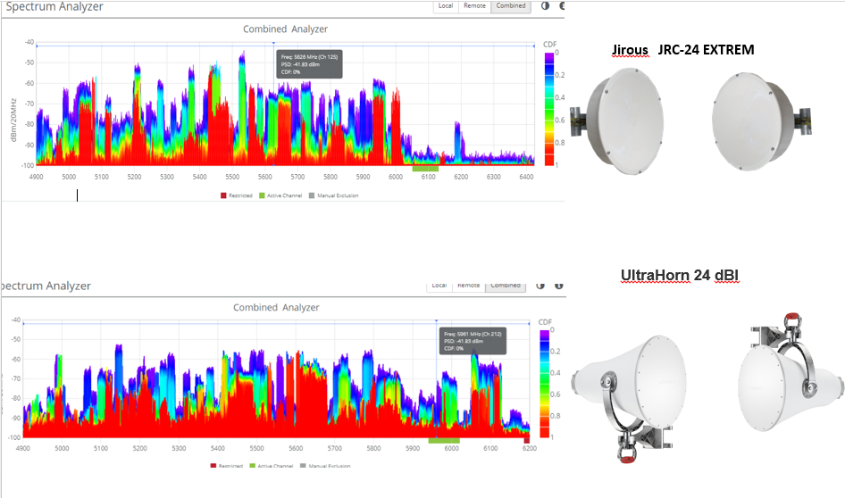

    A mi parecer son mejores las antenas Jirous que las ultrahorn, aqui les dejo la comparativa:
    Anterirormente hice otro post con las ultrahorn, mas detalles en http://foroisp.com/threads/38-Enlace...sa-C5c-a-4-1km
    Nombre:  comparacion jirous y ultrahorn.png
Visitas: 12457
Tamaño: 259.0 KB

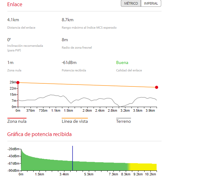

    ->Distancia: 4.1KM
    ->Grafica de elevación Nombre:  Distancia.png
Visitas: 11869
Tamaño: 18.0 KB

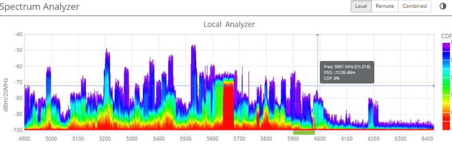

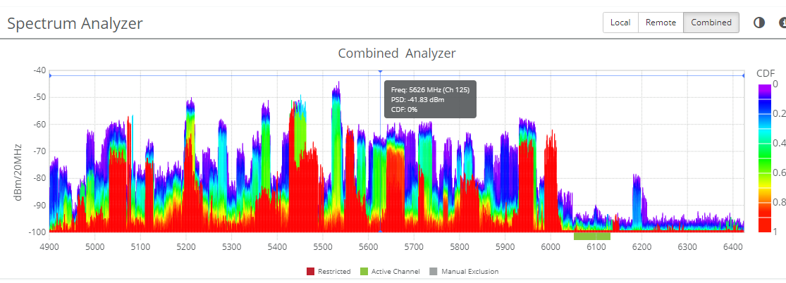

    Condiciones del ambiente
    Nombre:  Espectro Electromagnetico.png
Visitas: 11099
Tamaño: 201.5 KB
    En este parte hubo mucha mejora en cuanto al Espectro Electromagnetico , las antenas Jirous lograron rechazar el ruido en esta zona

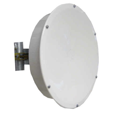

    • Antenas Jirous JRC-24EX MIMONombre:  2019-04-02_181207.png
Visitas: 10161
Tamaño: 100.3 KB

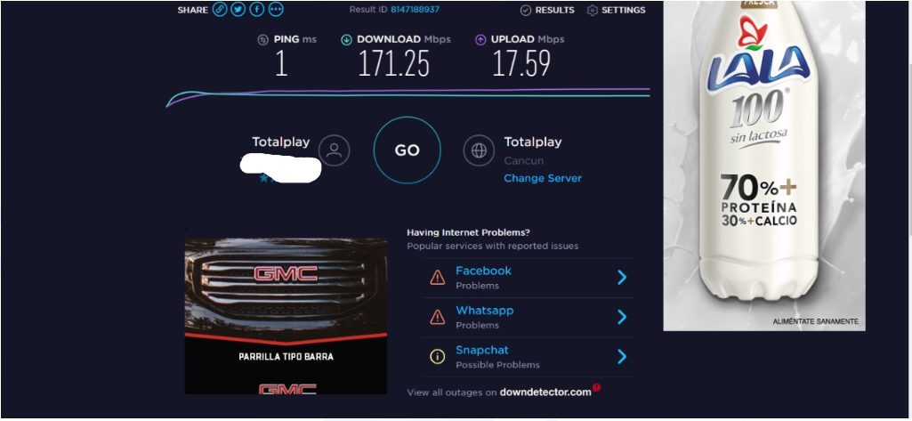

    Resultado

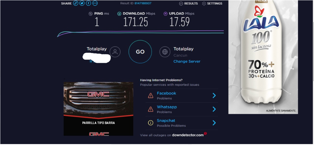

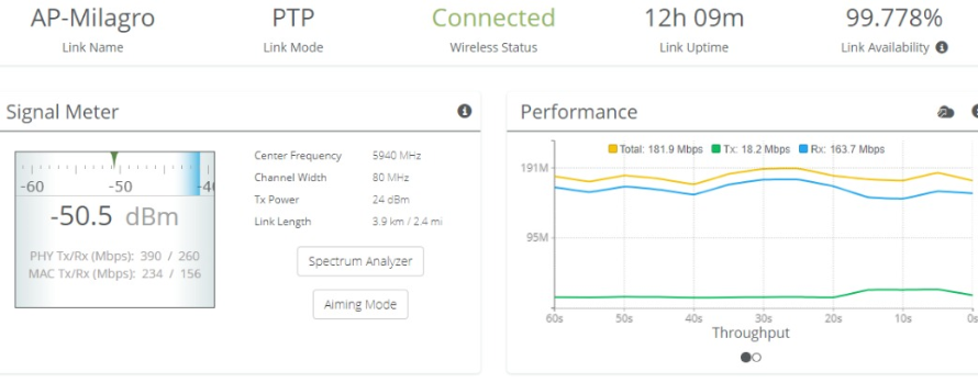

    En comparacion de las UltraHorn las antenas Jirous tienen puntos a favor logrando traficar mas ancho de banda de forma estable y evitar interferencia en la zona
    Nombre:  Dashboard..png
Visitas: 10634
Tamaño: 144.6 KB
    Nombre:  Prueba de velocidad.png
Visitas: 10690
Tamaño: 338.8 KB

  3. #2
    26 Mar, 20
    Acabo de revisar tu comparativa, estuve buscando información sobre la UltraHorn y encontre tu publicación. Bueno solo para precisar que no estas considerando el rango de frecuencia de cada antena. Las UltraHorn trabajando 5180 - 6400 MHz y las Jirous 5100 - 6100 esto se aprecia en tu gráfica. En mi opinión parece que están trabajando al mismo ritmo. Aunque prefería las UltraHorn por que su relación delante atras es de +-40dB.
    Por otro lado quisiera saber si has probado estas UltraHorn en enlace de mayor distancia como 50 u 80Km ? ... ya que según su diseño y especificaciones parece que se comporta como antenas de 30 a 32dbi comerciales.
