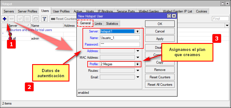

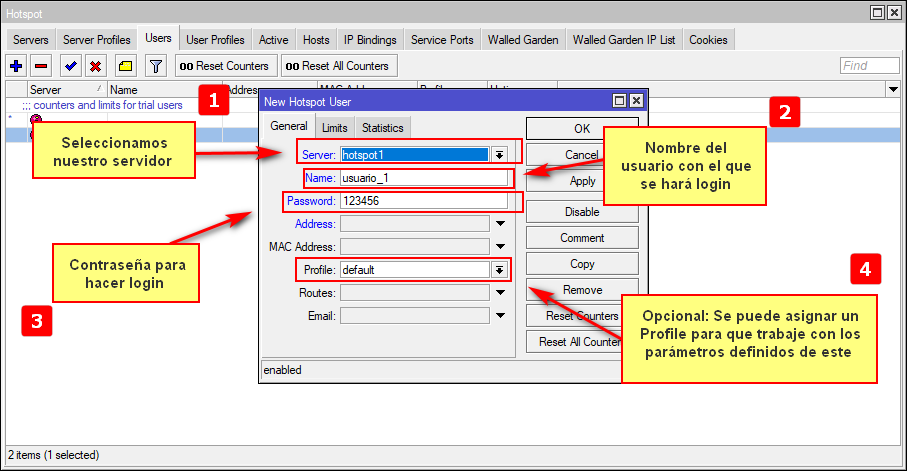

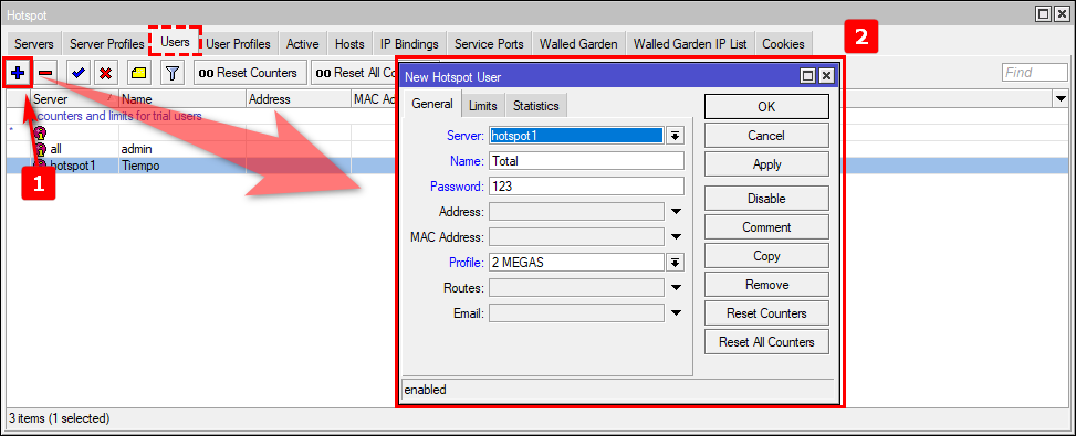

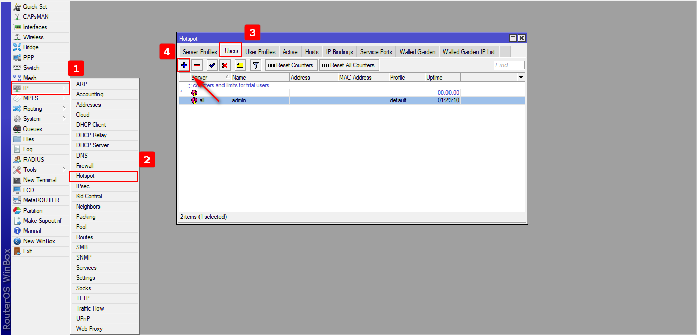

    1 Nos dirigimos al apartado de IP/Hotspot y una vez aquí nos dirigimos a la pestaña de Users. Ya estando aquí le daremos al signo de + el cual nos abrirá los ajustes generales para crear un usuario.
    Nombre:  U1.png
Visitas: 9771

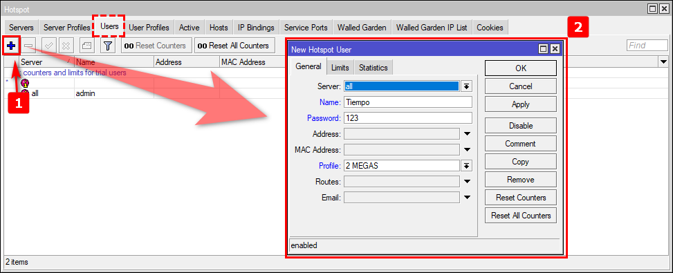

Tamaño: 52.8 KB 2 Creamos y asignamos los parámetros de autenticación en los ajustes generales. Si desea tener mayor seguridad en la autenticación para el usuario se puede definir en los campos de Address y MAC Address cuales debe tener el dispositivo que se conecte, si este no tiene la misma MAC o Address no lo dejara conectar, aunque tenga el usuario y contraseña. Los usuarios también se pueden agregar a un Profile el cual definirá ciertos atributos al user.
    Nombre:  U2.png
Visitas: 8848
Tamaño: 33.5 KB

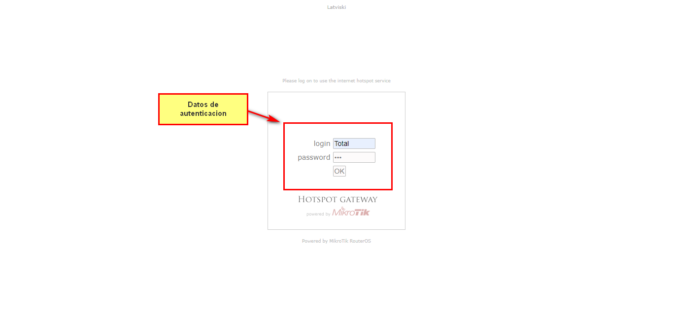

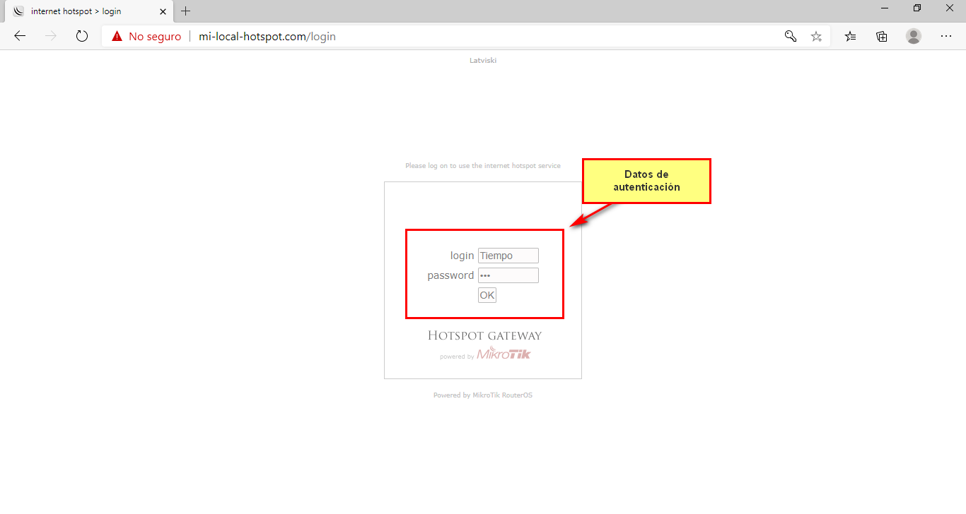

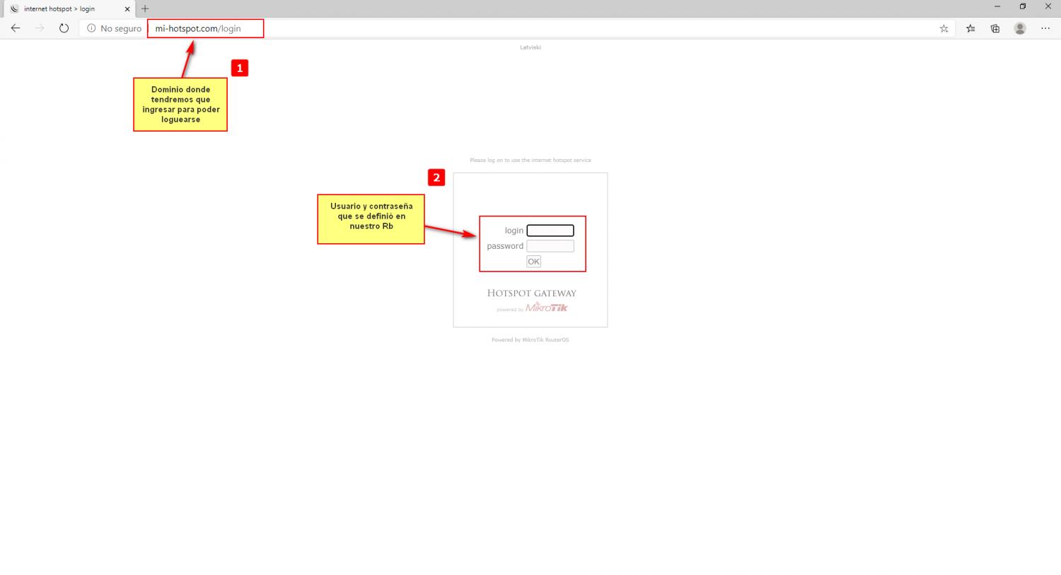

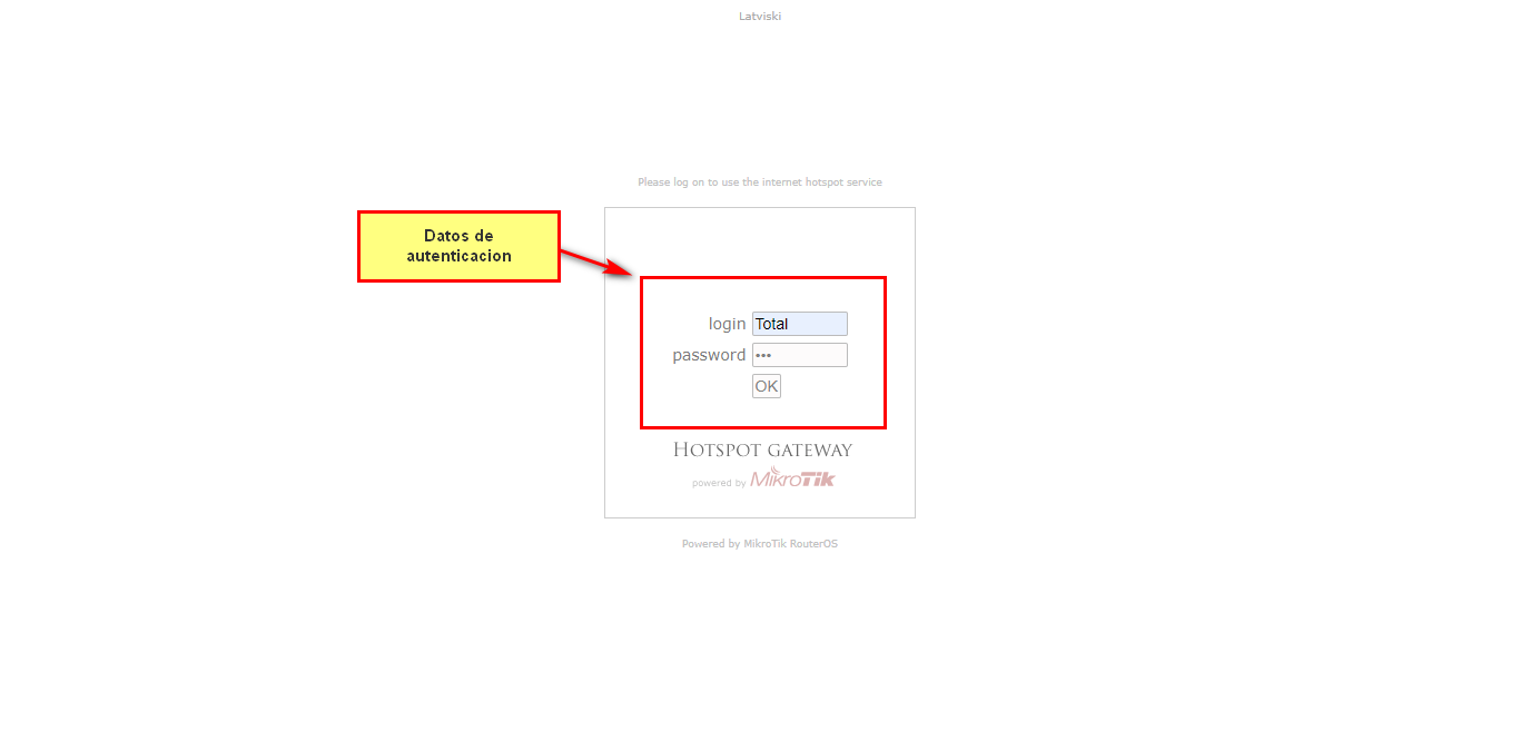

    Como loguearse con nuestro usuario

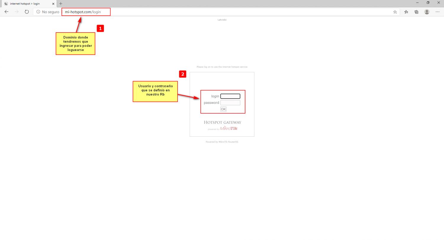

    1 Una vez que tengamos al usuario solo debemos conectarnos a la red donde se esta ofreciendo el servicio y dirigirnos al dominio que se asigno al servidor para que nos pida los datos de acceso.
    Nombre:  U4.jpg
Visitas: 8267
Tamaño: 38.7 KB

    1 Para establecer un Profile a un user solo debemos asignarlo en los ajustes generales en la opción de Profile donde nos mostrara una lista de todos los profile que tengamos (al crear un user siempre se le asigna el profile "default"). Para este ejemplo creamos un usuario y se le asignará una velocidad de 2 megas por medio de un profile.

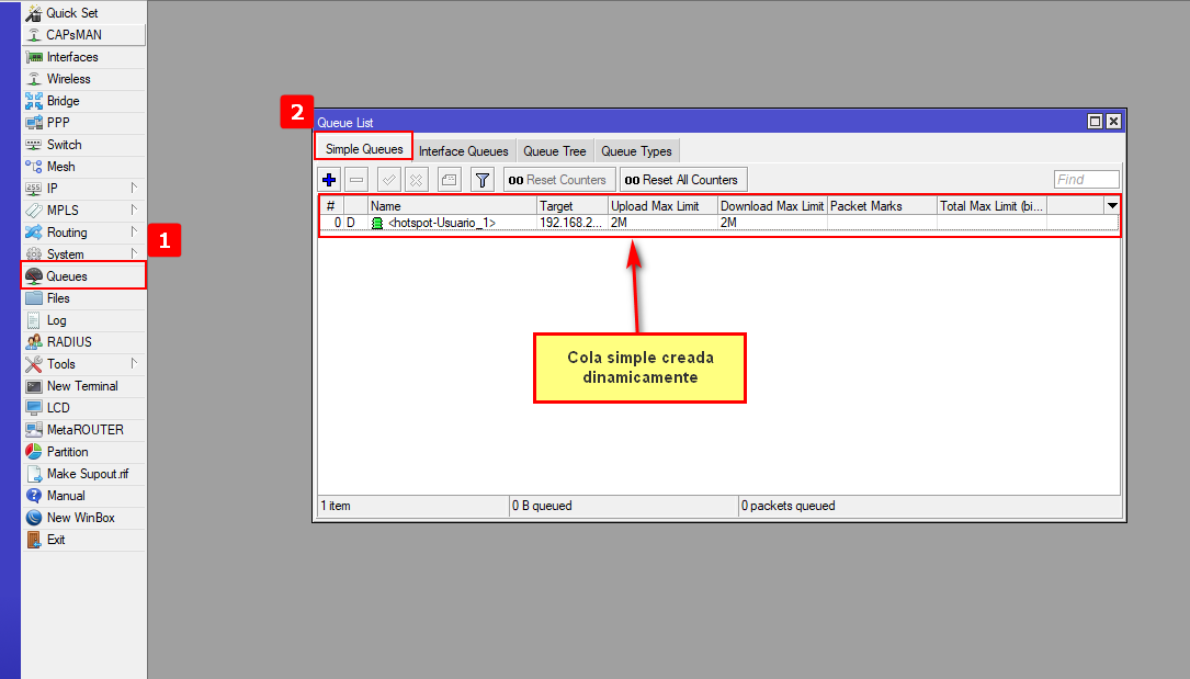

    Una vez creado el usuario cuando inicie sesión se creara una cola simple con la velocidad asignada en el profile

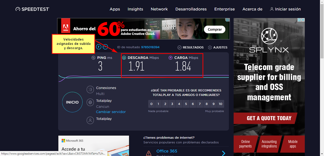

    Si realizamos una prueba de velocidad podemos comprobar que la velocidad fue tomada del profile que asignamos.
    Nombre:  tiempo_5.png
Visitas: 8033
Tamaño: 370.5 KB

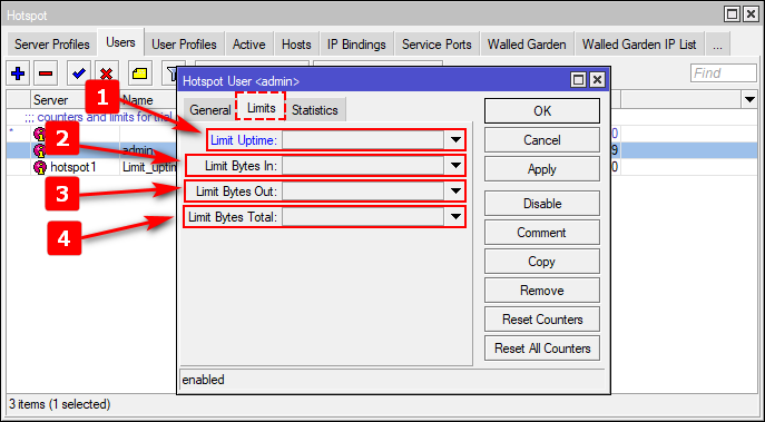

    Limits
    En Mikrotik podemos definir por medio de los limits cuanto tiempo o consumo de datos puede consumir el usuario antes de ser cortado. En este apartado mostraremos 3 opciones para limitar el usuario.
    Nombre:  Limits.png
Visitas: 8048
Tamaño: 25.6 KB
    1. Tiempo que podrá navegar este usuario, pasando este tiempo ya no se podrá navegar.
    2. Límite de subida en Bytes que puede consumir el usuario.
    3. Límite de descarga en Bytes que puede consumir el usuario.
    4. Límite Total de Bytes (se suman los bytes de subida y descarga) que puede consumir el usuario.

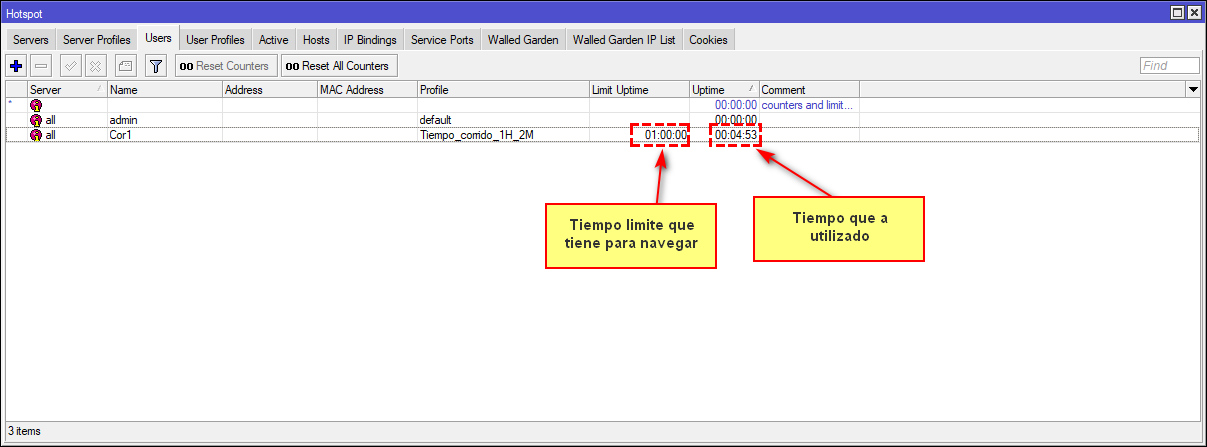

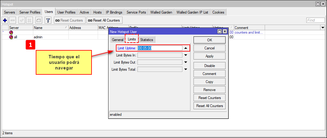

    Limitar usuario por tiempo de conexión
    Para limitar un usuario por tiempo de conexión solo debemos asignar en Limit Uptime el tiempo que queremos que el usuario pueda estar conectado, pasando este tiempo el usuario ya no podrá seguir navegando. Para este ejemplo creamos un usuario que solo podrá estar activo 5 minutos.
    1 Crear usuario y asignar los datos generales.
    Nombre:  tiempo_1.png
Visitas: 8223
Tamaño: 26.3 KB
    2 Asignar tiempo límite del usuario en Limits
    Nombre:  tiempo_2.png
Visitas: 8298
Tamaño: 19.0 KB

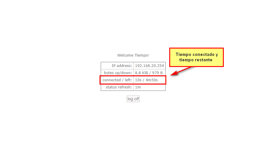

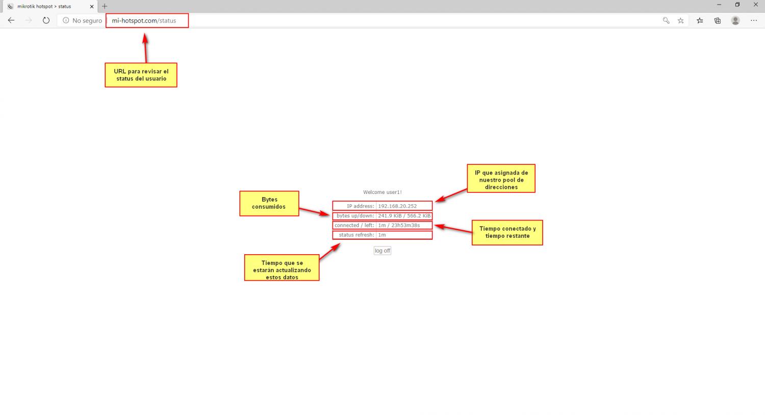

    3 Prueba
    Ingresaremos con el usuario que acabamos de crear y verificamos que nos marque el tiempo de conexión y el tiempo en el cual será desconectado que en este caso será de 5 minutos.
    Nombre:  tiempo_3.png
Visitas: 8045
Tamaño: 19.9 KB
    Nombre:  tiempo_4.png
Visitas: 8196
Tamaño: 9.8 KB

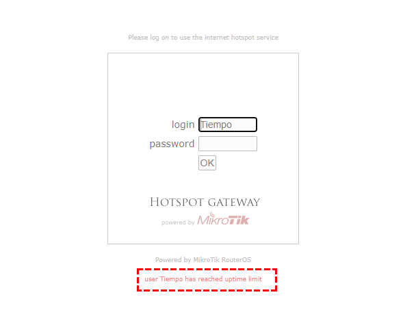

    Una vez que pase este tiempo al intentar ingresar otra vez nos saldrá un mensaje que indica que a alcanzado el tiempo maximo de conexion.
    Nombre:  tiempo_6.png
Visitas: 8172
Tamaño: 7.8 KB

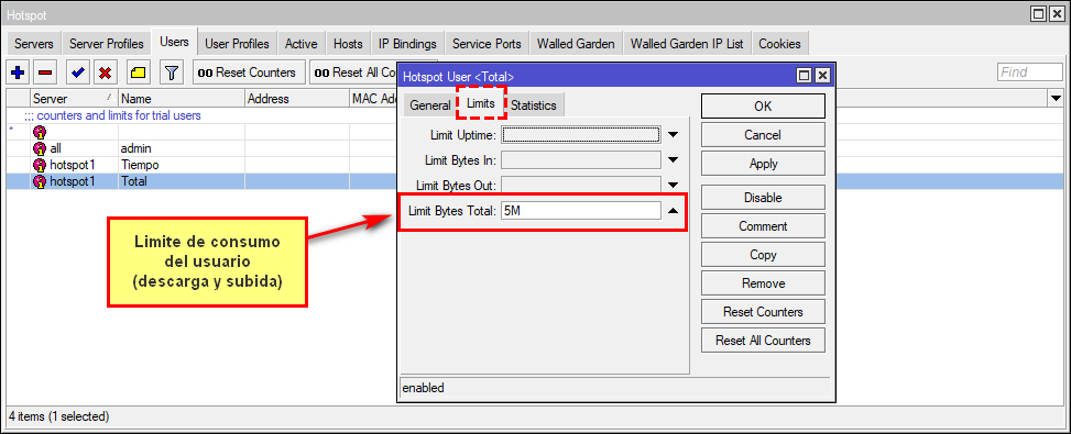

    Limitar consumo de un usuario

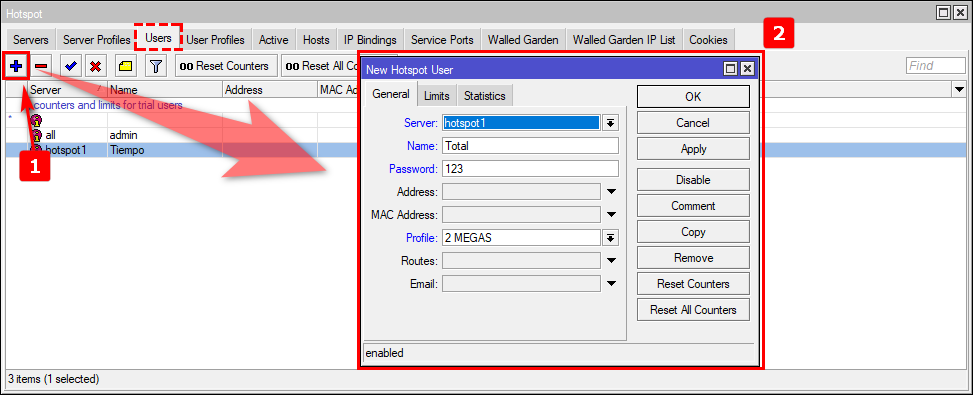

    Para limitar el consumo de un usuario debemos asignar en Limit Bytes Total la cantidad de bytes que podrán ser consumido, pasando este consumo el usuario no podrá seguir navegando.Para este ejemplo limitaremos un consumo maximo de 5 megas.
    Nombre:  Total_1.png
Visitas: 8314
Tamaño: 27.8 KB
    Nombre:  Total_2.png
Visitas: 8091
Tamaño: 19.4 KB

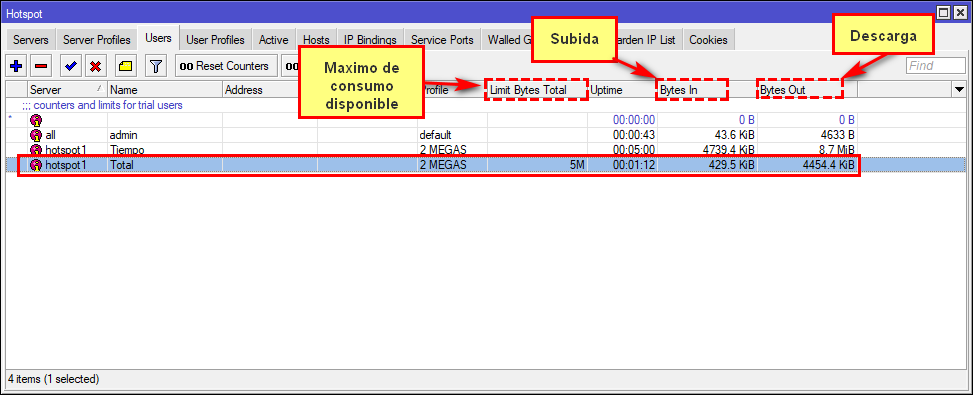

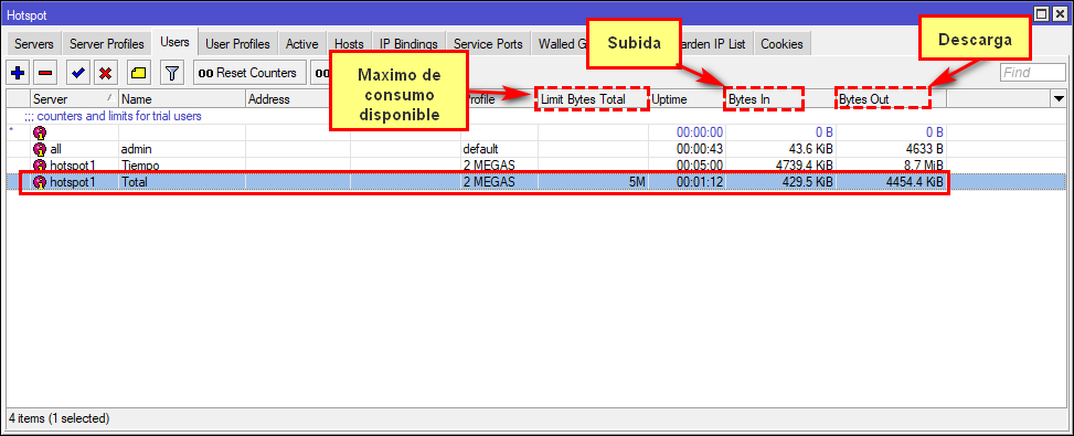

    Nuevamente ingresaremos con el usuario que acabamos de crear y verificamos que pueda ingresar, en la parte de estatus no aparecerá el consumo máximo que tiene para consumir, pero en el Rb podemos encontrar en user sus consumos.
    Nombre:  Total_3.png
Visitas: 8137
Tamaño: 13.7 KB
    Nombre:  total_consumo.png
Visitas: 7995
Tamaño: 20.6 KB

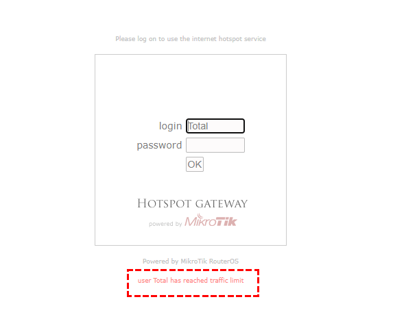

    Una vez pasado el límite asignado ya no se podrá navegar con este usuario
    Nombre:  Total_fin.png
Visitas: 8011
Tamaño: 7.8 KB

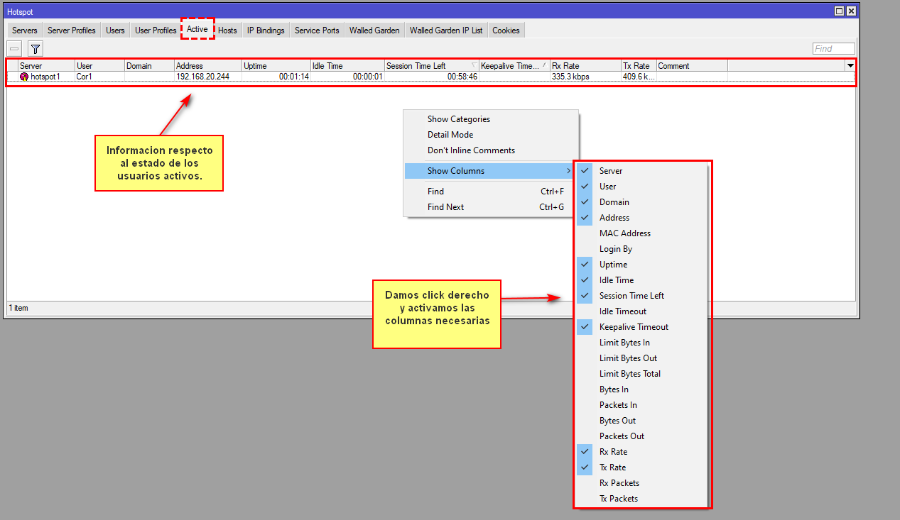

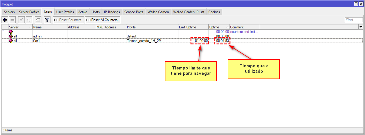

    Verificar Estado de los User
    1Si nos dirigimos la pestaña de active podemos encontrar el estado de los usuarios que están activos, podemos ver tanto el tiempo que esta conectado o bien el consumo que tiene. Recuerde que debe habilitar las columnas que desea consultar.
    Nombre:  active.png
Visitas: 8181
Tamaño: 29.1 KB 2También podemos verificar en la pestaña de user que tanto ha consumido el cliente.
    Nombre:  Limit time.png
Visitas: 8039
Tamaño: 17.6 KB

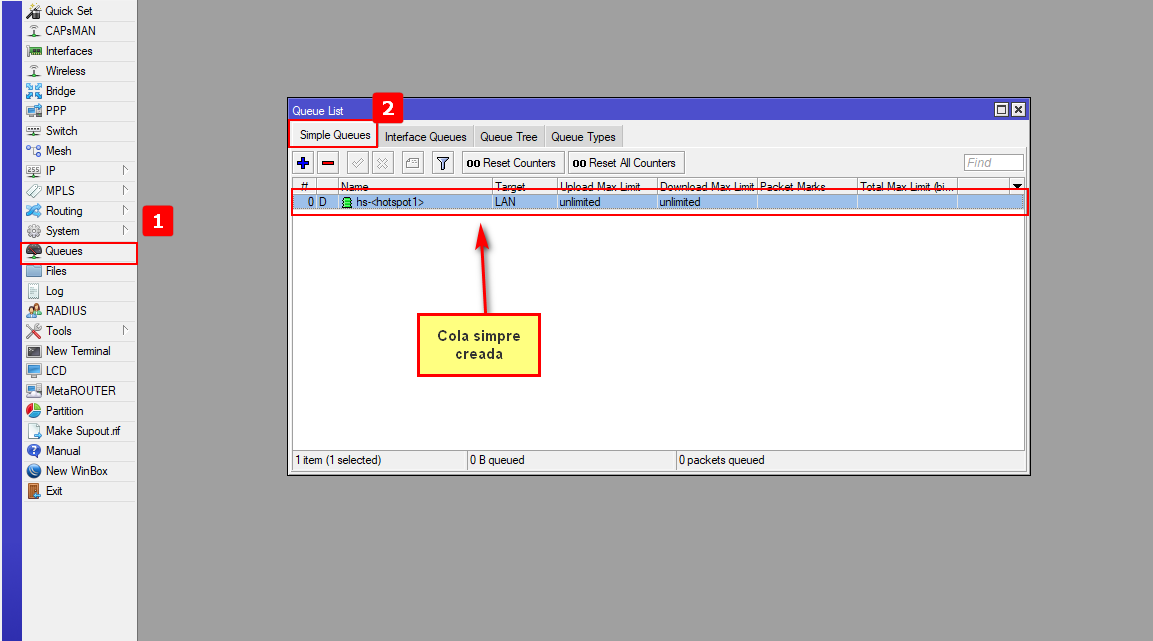

    2Cuando un cliente se conecta se creara uns cola simpre (Simple queue) dinamica.
    Nombre:  colsasimple.png
