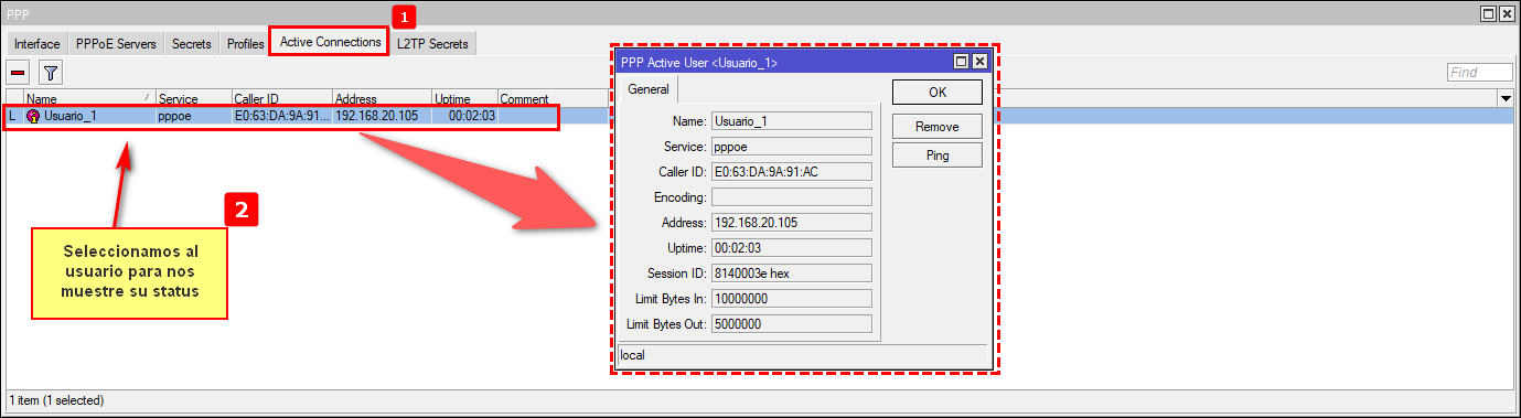

    Verificar
    Una vez que se conecte y autentique un usuario se mostrara en Active Connections.
    Nombre:  active conections.png
Visitas: 5235
Tamaño: 26.6 KB

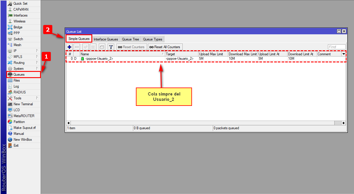

    Si el usuario está siendo limitado desde un profile se nos creara una cola simple en Queues/Simple Queues
    Nombre:  queue.png
Visitas: 5555
Tamaño: 48.4 KB
    Una vez verificado esto podemos probar la velocidad desde el usuario final.
