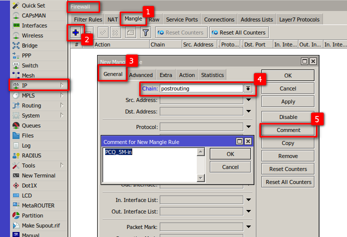

    1 Hacer el marcado de paquetes en mangle .
    1.1.- Crear la primer marca de paquetes entrantes (Download)
    1-IP/Firewall/Mangle/
    2-Agregar nuevo regla [+]
    3-Ir a la pestaña: General
    4-En chain seleccionar: postrouting
    5-Opcional puedes agregar un comentario.
    Nombre:  pcq-address-list01.png
Visitas: 4986
Tamaño: 64.7 KB

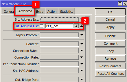

    Estando en la misma ventana
    1-Ir en la pestaña: Advanced
    2.En Dst. Address List. Agregamos PCQ_5M que es el nombre del Address List el cual será un grupo (Plan) para los clientes correspondientes.
    Nombre:  pcq-address-list02.png
Visitas: 4884
Tamaño: 22.2 KB

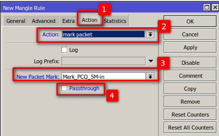

    1.3
    Estando en la misma ventana.
    Aquí es donde vamos a crear la primer marca de paquetes entrantes (download)
    1.Ir en la pestañaAction.
    2.En Action, seleccionamos mark packet.
    3.En New Packet Mark agregamos Mark_PCQ_5M-in que será la primer marca de paquetes Download
    4.Desmarcamos Passthrough.
    5.No olvidar hacer click en Ok y Apply para confirmar los cambios.

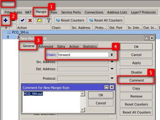

    1.4 - Crear la segunda marca de paquetes salientes (Upload)
    1-De nuevo ir en IP/FIrewall/Mangle
    2-Agregar otra regla [+]
    3-En la pestañaGeneral
    4-En Chain seleccionamos: forward
    5-Opcional podemos agregar un comentario.
    Nombre:  pcq-address-list04.png
Visitas: 4550
Tamaño: 43.9 KB

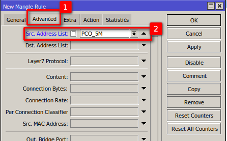

    1.5
    1-Ir en la pestañaAdvanced
    2-En Src. Address List. Volvemos a colocar el Address List PCQ_5M.
    Nombre:  pcq-address-list05.png
Visitas: 4286
Tamaño: 21.8 KB

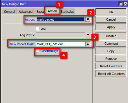

    Aquí es donde vamos la segunda marca de paquetes salientes (Upload)
    1-Ir en la pestañaAction
    2-En Action, seleccionamos mark packet
    3-En New Packet Mark agregamos Mark_PCQ_5M-out que será la segunda marca de paquetes Upload
    4-Desmarcamos Passthrough
    5-No olvidar hacer click en Ok y Apply para confirmar los cambios.

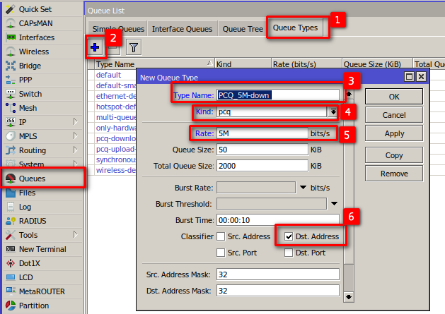

    2 Creación de los queue types basados en pcq.
    2.1.- Aquí es donde vamos a definir la velocidad bajada (Download)
    1-Ir queue/queue type
    2-Agregar un nuevo type [+]
    3-Type Name agregar el nombre PCQ_5M-down
    4-En el campo Kind seleccionamos pcq
    5-En campo Rate agregamos 5M
    6-En el campo Classifier marcamos Dst. Address
    7-No olvidar hacer click en Ok y Apply para confirmar los cambios.
    Nombre:  pcq-address-list07.png
Visitas: 4037
Tamaño: 64.1 KB

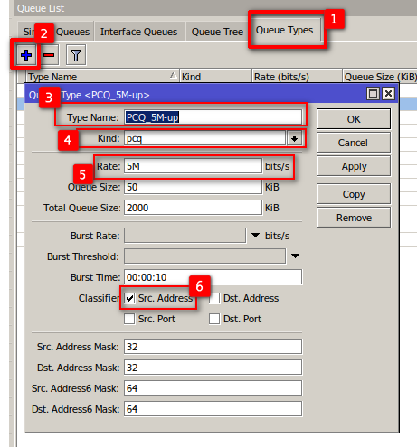

    Repetimos el mismo proceso, ahora aquí vamos a velocidad de subida (Upload)
    2-Agregar un nuevo type [+] esto para la velocidad de subida
    3-Type Name agregar el nombre PCQ_5M-up
    5-En campo Rate agregamos 5M, esto ya que mi plan PCQ va hacer simétrico
    6-En el campo Classifier marcamos Src. Address

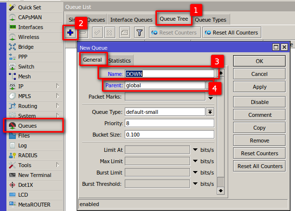

    3.1 Parent Queue tree de bajada (Download)
    1.Ir Queue/Queue Tree
    2.Agregamos una regla nueva [+]
    Estando en la pestaña general.
    3.En name agregamos DOWN
    4.En parent lo dejamos por default global

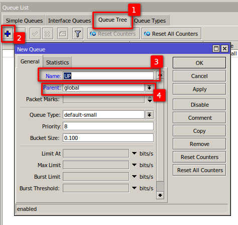

    3.2.- Parent Queue tree de subida (Upload)
    Repetimos el mismo proceso. ahora se creara una queue padre para la subida
    1-De nuevo en Queue/Queue Tree
    2-Agregamos una regla nueva [+]
    3-En name, agregamos UP
    4-En parent lo dejamos por default global
    Nombre:  pcq-address-list13.png
Visitas: 4175
Tamaño: 36.7 KB
    Estos pasos 3.1 y 3.2 donde creamos los queues Down, Up solo se crean una vez. En caso de configurar otro plan diferente omitimos estos pasos.

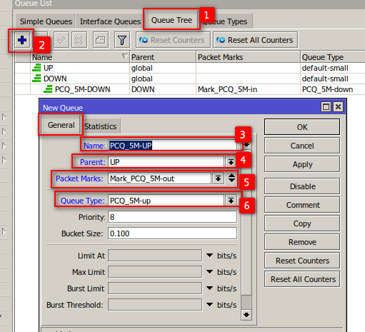

    3.4
    Ahora creamos la segunda regla.
    3-En name agregamos PCQ_5M-UP
    4-En parent seleccionamos UP que es el queue que creamos en el paso 3.2
    5-En Packet Marks seleccionamos la marca de paquetes Mark_PCQ_5M-out que creamos en el paso 1.6
    6-En Queue type seleccionamos el type PCQ_5M-up que creamos en el paso 2.2

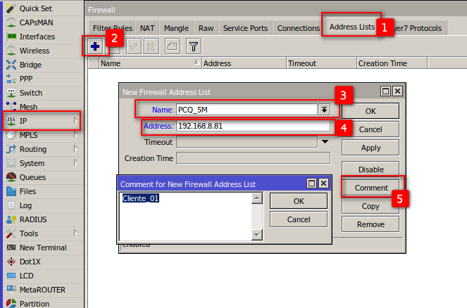

    4 Crear un cliente y asignarle el Plan PCQ.
    Hasta este ṕaso ya hemos creado las reglas para el plan PCQ+Address list de 5Megas. Ahora veremos la forma de como asignarle a un cliente dicho plan.
    1-Ir en Ip/Firewall/Address List
    2-Agregar nuevo address list [+]
    3-AquÃ* vamos a seleccionar el address list que se creo en el paso 1.2 y 1.5 que fue: PCQ_5M
    4-En Address agregamos la ip del cliente al que le queremos asignar ese plan.
    5-Opcional podemos agregar un comentario que haga referencia el nombre del cliente.
    6-No olvidar hacer click en Ok y Apply para confirmar los cambios.

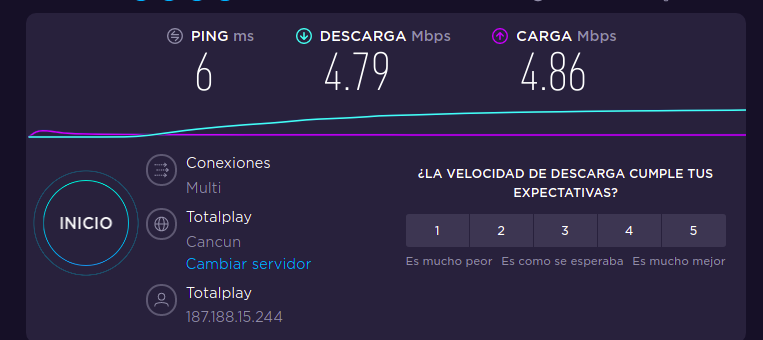

    5 Test de velocidad.
    Para demostrar que funciona pueden agregarse IP estática, simulando como si fuéramos un cliente y hacer un test de velocidad y comprobar el funcionamiento.
    Nombre:  2020-09-03_122346.png
Visitas: 3987
Tamaño: 36.4 KB
