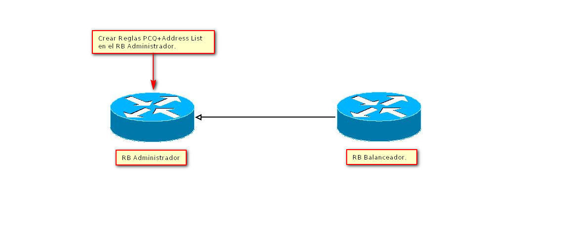

    Control PCQ + Address List con menos consumo de CPU
    Esta es otra forma de control de velocidad con queue tree y pcq, sabiendo que hay varias que podemos implementar, la ventaja es que con estas reglas explicadas a continuación, seria la optimización de cpu, así como el procesamiento de datos.
    Estas reglas son para configurar el control de ancho de banda en un router aparte, en un router independiente al balanceador. Esto se debe a que si tu cuentas con un solo RB Router que administra y balancea al mismo tiempo, esta configuración PCQ, no va a funcionar debido al doble marcado de conexión que se hace en el mangle, uno del balanceo y otro del pcq. Entonces el escenario correcto seria el siguiente.
    Nombre:  pcq-address_list_mikrotik.jpeg
Visitas: 3569
Tamaño: 30.9 KB
    Si no haces balanceo y solo tienes 1 router que administra, entonces igual aplican estas reglas.

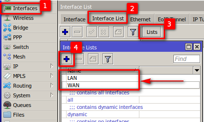

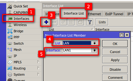

    1.1-Crear interface list LAN y WAN
    1.Ir Interfaces
    2.Ir en la pestaña Interface List
    3.Seleccionar la opción List
    4.Agregar una nueva regla [+] y crear 2 reglas. una con el nombre LAN, y otra con nombre WAN
Visitas: 3427
Tamaño: 34.2 KB
    1.2 - Añadir todas las interfaces lan(Salida internet de los clientes) a nuestro Interfaces List LAN
    1. Ir de nuevo a Interfaces
    2. Pestaña Interface List
    3. Agregar nueva regla
    4. En el campo List seleccionamos el list LAN que fue el que se creó en el paso 1.1
    5. En el campo Interface, seleccionamos nuestra interface lan (salida a internet) de los clientes.
    Nota: Si tienes 2 o más interfaces este paso lo vas a repetir, por el número de interfaces que tengas.
    Si tienes un bridge que cubra las interfaces lan, no se recomienda agregar el bridge en el interface list

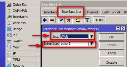

    1.2-Añadir nuestra interfaz WAN (proveedor) a nuestro Interfaces List WAN
    Aquí solo deberíamos tener una sola interfaz wan.
    Nombre:  crear_planes_pcq_addres_03.png
Visitas: 2788
Tamaño: 28.0 KB

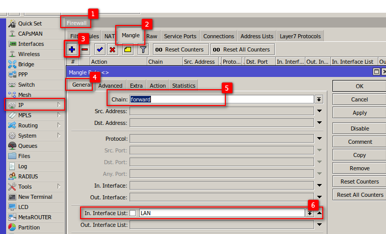

    Paso 2.1 - Marcado de conexión
    1. Ir IP/Firewall
    2. Pestaña Mangle
    3. Agregar una nueva regla [+]
    4. Pestaña general
    5. En campo chain, seleccionar Forward
    6. En el campo In. Interface List seleccionamos nuestro List que creamos en el paso 1.1
    Nombre:  crear_planes_pcq_addres_list04.png
Visitas: 2569
Tamaño: 65.4 KB

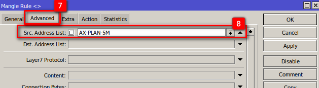

    7.Estando en la misma ventana, ir a la pestaña Advanced
    8.En el campo Src. Address List, ingresar el siguiente nombre de address list AX-PLAN-5M
    Nombre:  crear_planes_pcq_address_list05.png
Visitas: 2619
Tamaño: 18.3 KB

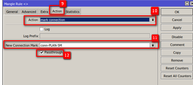

    9. Estando en la misma ventana, ir a la pestaña Action
    10. En el campo Action seleccionar mark connection
    11. En el campo New Connection Mark ingresar el siguiente nombre conn-PLAN-5M
    12. En marcar la casilla Passthrough
    Por último seleccionar Apply, Ok, para guardar los cambios.
    Nombre:  crear_planes_pcq_06.png

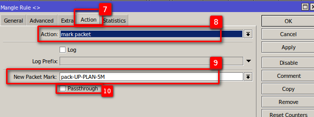

    7.Estando en la misma ventana, ir a la pestaña Action
    8.En el campo Action seleccionar mark packet
    9.En el campo New packet Mark ingresar el siguiente nombre pack-UP-PLAN-5M
    que será nuestra marca de paquetes UP.
    10.Desmarcamos el campo Passthrough

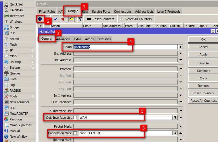

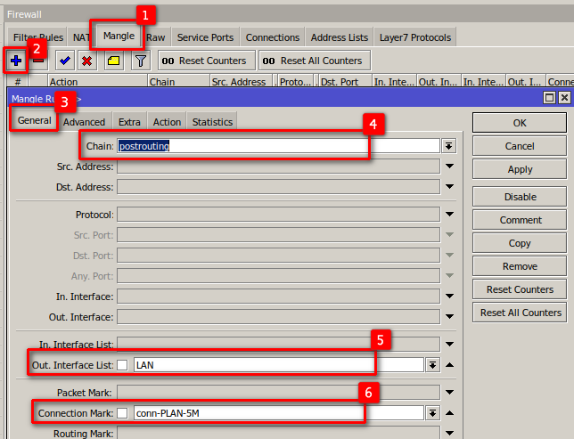

    Paso 2.3 - Marca de paquetes Download.
    1.En la misma sección de Firewall, ir de nuevo a Mangle
    2.Agregar una nueva regla [+]
    3.En la pestaña General
    4.En el campo Chain, seleccionar postrouting
    5.En el campo Out. Interface List seleccionamos nuestro List LAN que fue creado en el paso 1.1
    6. En el campo Connection Mark seleccionamos nuestra marca conn-PLAN-5M que fue creada en el paso 2.1
    Nombre:  crear_planes_pcq_addresslist09.png
Visitas: 2563
Tamaño: 51.8 KB

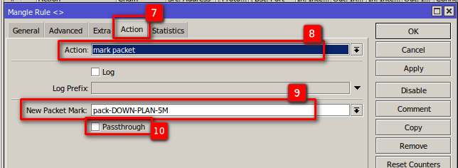

    9.En el campo New packet Mark ingresar el siguiente nombre pack-DOWN-PLAN-5M
    que será nuestra marca de paquetes Download.
    Nombre:  crear_planes_pcq_addres_list10.png
Visitas: 2548
Tamaño: 32.9 KB

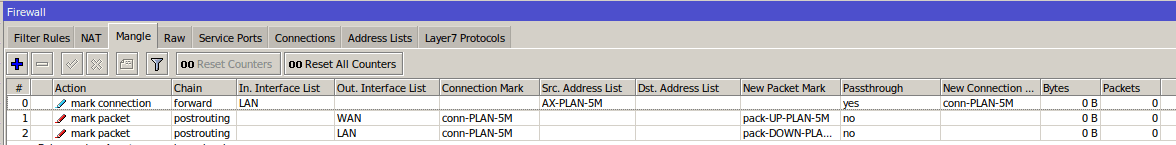

    Resultado, marca de conexión y marca de paquetes.
    Nombre:  marca_coneccion_paquetes_mangle_pcq.png
Visitas: 2408
Tamaño: 9.1 KB

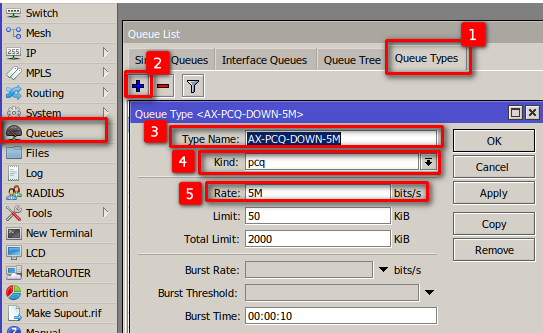

    3.1- Queue type velocidad de bajada (Download)
    1.Ir Queues/Queue Types
    2.Agregar nueva regla [+]
    3.En el campo Type Name ingresar el nombre AX-PCQ-DOWN-5M
    4.En el campo Kind seleccionar pcq
    5.En el campo Rate seleccionar la velocidad de bajada deseada, en este ejemplo 5M
    Nombre:  crear_planes_pcq_11.png
Visitas: 2369
Tamaño: 46.2 KB

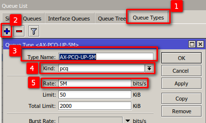

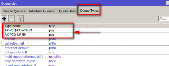

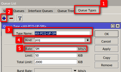

    3.1- Queue type velocidad de subida (Upload).
    1. De nuevo Ir Queues/Queue Types
    3.En el campo Type Name ingresar el nombre AX-PCQ-UP-5M
    5.En el campo Rate seleccionar la velocidad de bajada deseada, en este ejemplo 5M.
    Nombre:  crear_planes_pcq_address_list_12.png
Visitas: 2409
Tamaño: 26.8 KB
    Resultado.
    Nombre:  crear_planes_pcq_addresslist13.png
Visitas: 2596
Tamaño: 19.0 KB

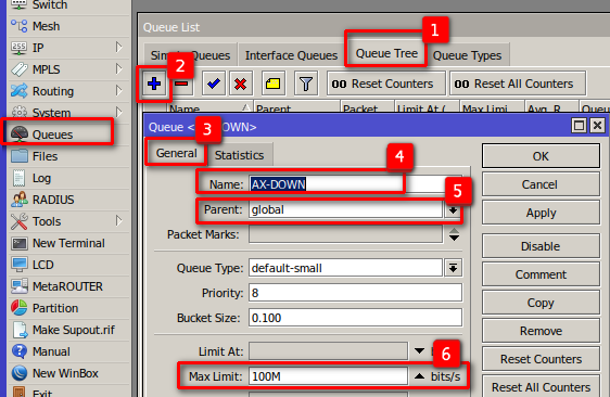

    4.1-Queue tree parent Down
    1.Ir Queues/Queue Tree
    3.En el campo Name ingresar AX-DOWN
    3.Estar en la pestaña General
    4.En el campo Parent seleccionar global.
    5.En el campo Max Limit ingresar todo el ancho de banda de nuestro proveedor
    Nombre:  crear_planes_pcq_address_list14.png
Visitas: 2427
Tamaño: 59.5 KB

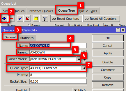

    4.2
    1.Ir de nuevo en Queue Tree
    4.En el campo Name ingresar el nombre AX-DOWN-5M
    5.En parent seleccionamos AX-DOWN que fue el que se creó en el paso 4.1
    6.En Packet Marks seleccionamos nuestra marca pack-DOWN-PLAN-5M la cual fue creada en el paso 2.3
    7.En el campo Queue Type seleccionamos AX-PCQ-DOWN-5M la cual fue creada en el paso 3.1
    Nombre:  crear_planes_pcq_address_list15.png
Visitas: 2456
Tamaño: 41.5 KB

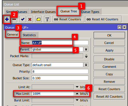

    4.3
    3.En Name ingresar AX-UP
    4.Estar en la pestaña General
    5.En el campo Parent seleccionar global.
    6.En el campoMax Limit ingresar todo el ancho de banda de nuestro proveedor
    Nombre:  crear_planes_pcq_addresslist_16.png
Visitas: 2441
Tamaño: 38.9 KB

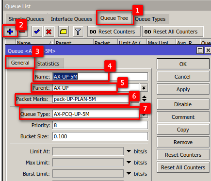

    4.4
    4.En el campo Name ingresar AX-UP-5M
    5.En parent seleccionamos AX-UP que fue el que se creó en el paso 4.3
    6.En Packet Marks seleccionamos nuestra marca pack-UP-PLAN-5M la cual fue creada en el paso 2.2
    7.En el campo Queue Type seleccionamos AX-PCQ-UP-5M la cual fue creada en el paso 3.2
    Nombre:  crear_planes_pcq_17.png
Visitas: 2468
Tamaño: 42.9 KB

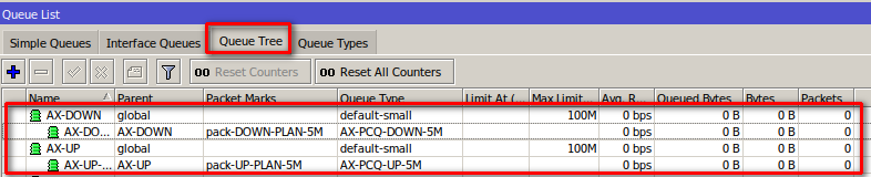

    El resultado sería el siguiente.
    Nombre:  crear_planes_pcq_address_list18.png
Visitas: 2485
Tamaño: 25.1 KB
    Los pasos 4.1 y 4.3 solo se configuran 1 vez por router, en caso de crear otro plan diferente, seria repetir los mismos pasos 4.2 y 4.4

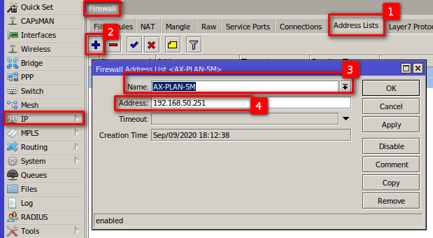

    5Agregar clientes
    Con este plan, solo es agregar las ips en el address list AX-PLAN-5M
