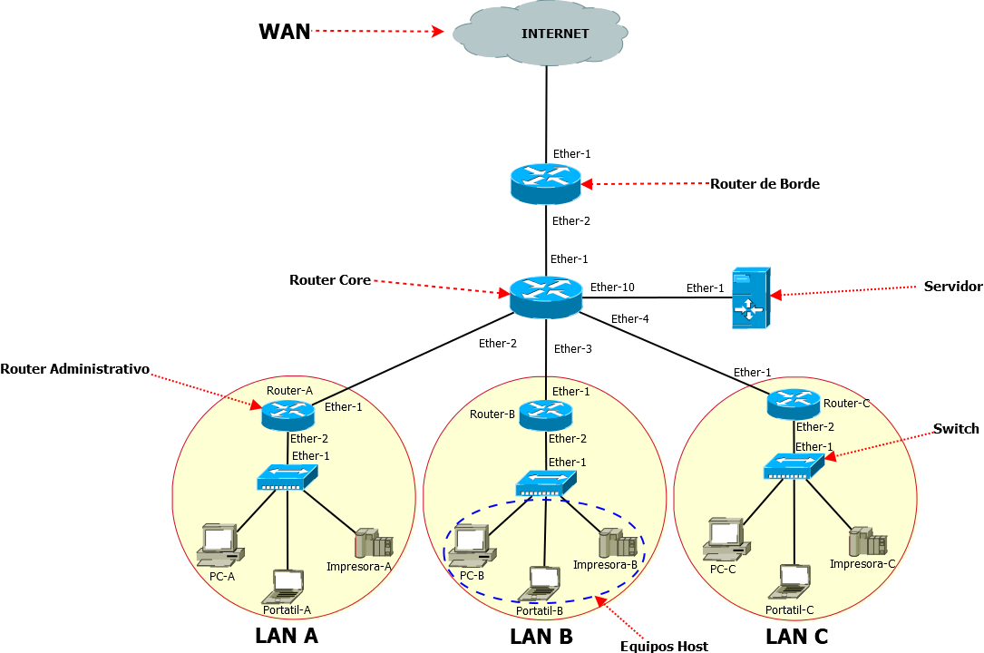

    Topología física

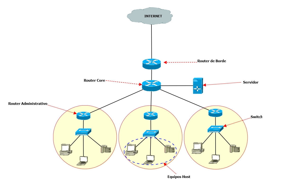

    Cuando se va a construir un edificio se deben tener los planos de cómo estará la estructura, en ellos se determina como estarán distribuidos los espacios, de que altura será y en algunos casos si el edificio tendrá una expansión a futuro. Con una red sucede lo mismo, se debe contar con un esquema que nos indique de que elementos se compondrá, como por ejemplo Routers, Switches, Servidores, Host, entre otros.
    Ejemplo:
    Nombre:  4.png
Visitas: 2707
Tamaño: 80.9 KB

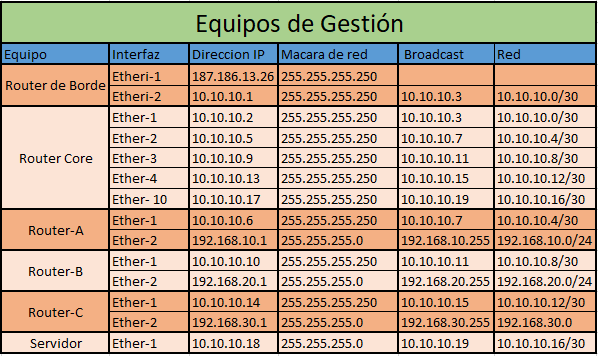

    Topología Lógica
    En esta topología se identifican los dispositivos, puertos y esquema de direccionamiento IP.

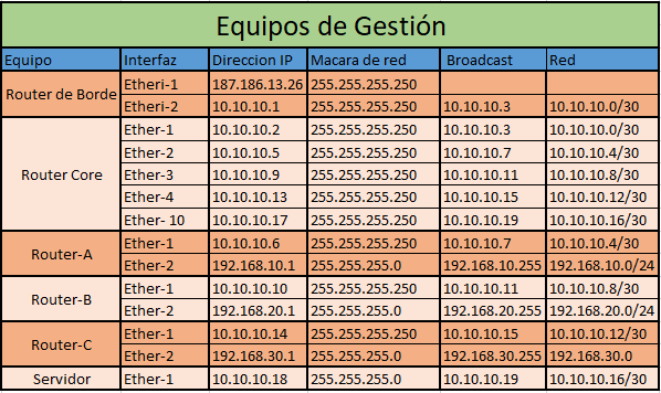

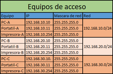

    Direccionamiento IP

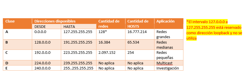

    • Clase A: 10.0.0.0 a 10.255.255.255 (8 bits red, 24 bits hosts)
    • Clase B: 172.16.0.0 a 172.31.255.255 (16 bits red, 16 bits hosts)
    • Clase C: 192.168.0.0 a 192.168.255.255 (24 bits red, 8 bits hosts)
    Para comprender las clases de direcciones IP, necesitamos entender que cada dirección IP consiste en 4 octetos de 8 bits cada uno.
    Existen 5 tipos de clases de IP, más ciertas direcciones especiales:

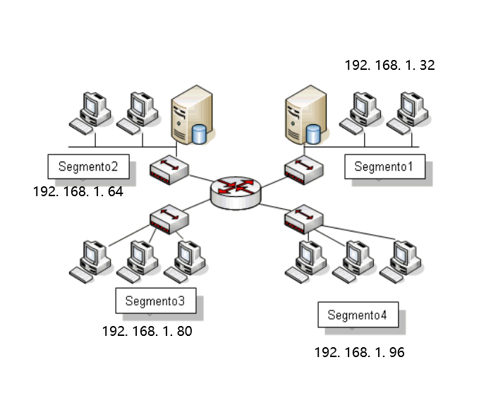

    Segmento: Es un conjunto o agrupación de varios equipos conectados entre si en una red.

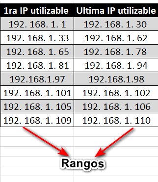

    Rango: Conjunto de ips disponibles que están dentro de un segmento de red.

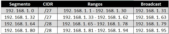

    Este es un ejemplo de la red 192.168.1.0/24
    Nombre:  Screenshot_1.png
Visitas: 1877
Tamaño: 10.7 KB

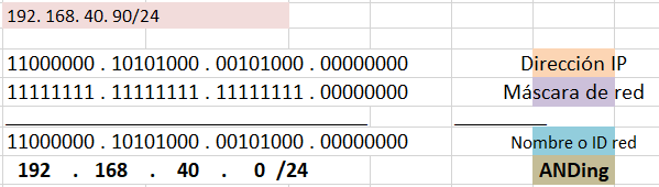

    ANDing
    Los hosts y routers utilizan el proceso de ANDing para determinar si un host de destino está en la misma red.
    Nombre:  ANDING.png
Visitas: 1903
Tamaño: 5.3 KB

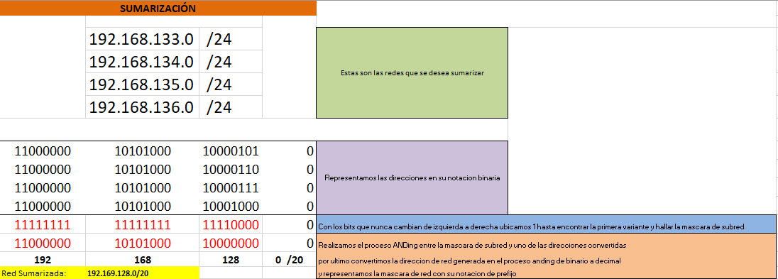

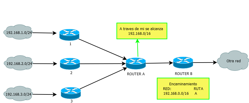

    Sumarización
    Es el proceso realizado por un router a través de un protocolo de enrutamiento por el cual partiendo de un conjunto de direcciones de red (bloque CIDR) se obtiene una única dirección común que contiene a las demás para ser enviada a sus actualizaciones.
    Nombre:  Screenshot_2.png
Visitas: 1978
Tamaño: 29.3 KB
    CIDR
    El CIDR es la capacidad que tienen los protocolos de enrutamiento de enviar actualizaciones a sus vecinos de redes con VLSM y de sumarizar esas direcciones en una sola dirección.

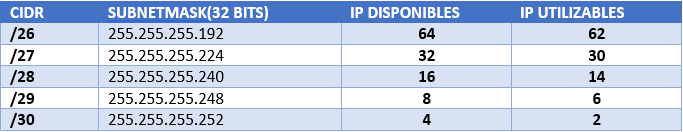

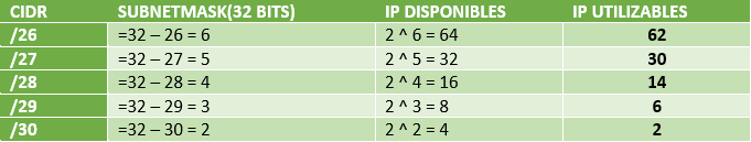

    32-26=6 =
    Número de IPs es 26 = 64 direcciones IP, de las cuales 62 pueden ser asignadas a máquinas. La dirección de sólo 0's y sólo 1's están reservadas. Solo 1's es la de broadcast.
    Dando como resultado:
    Nombre:  CIDR RESULTADOS.png
Visitas: 1873
Tamaño: 7.7 KB

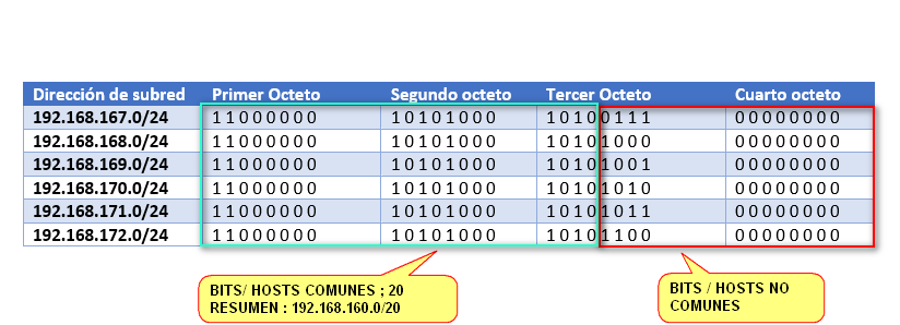

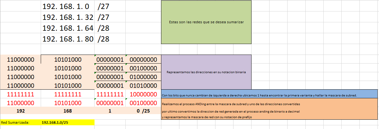

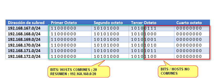

    Imaginemos que tenemos un router que posee un rango de redes directamente conectadas de la 192.168.167.0/24 a la 192.168.172/24. El router va a buscar el bit en común más alto para determinar cuál va a ser el resumen de la ruta, por lo tanto, el rango especificado que el router usar será el siguiente.
    Nombre:  CIDR EJEMPLO.png
Visitas: 1998
Tamaño: 24.6 KB

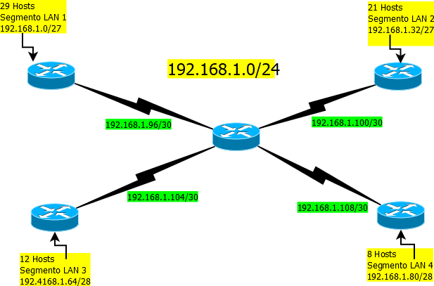

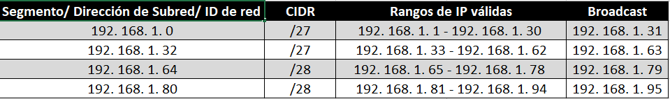

    VLSM

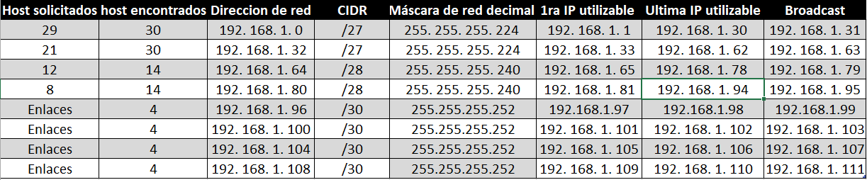

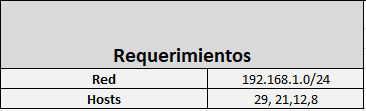

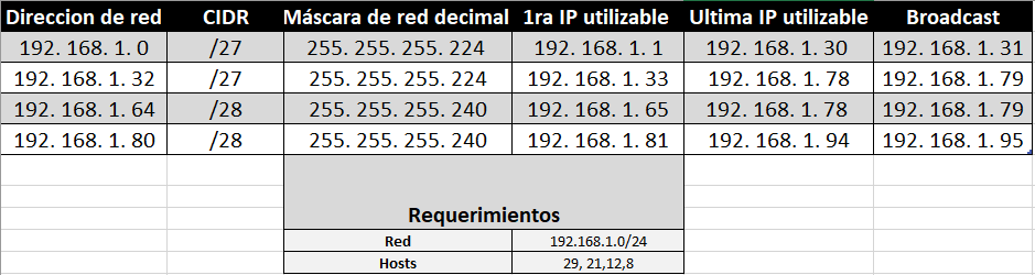

    VLSM es una técnica que permite dividir subredes en redes más pequeñas pero la regla que hay que tener en consideración siempre que se utilice VLSM es que solamente se puede aplicar esta técnica a las direcciones de redes/subredes que no están siendo utilizadas por ningún host, VLSM permite crear subredes más pequeñas que se ajusten a las necesidades reales de la red (los routers que utilizan protocolos de enrutamiento sin clase como RIPV2 y OSPF pueden trabajar con un esquema de direccionamiento IP que contenga diferentes tamaños de mascara, no así los protocolos de enrutamiento con clase RIPV1 que solo pueden trabajar con un solo esquema de direcciones IP, es decir una misma mascara para todas las sub redes dentro de la RED-LAN) y por ultimo tenemos el CIDR(Resumen de Rutas) que es la simplificación de varias direcciones de redes o subredes en una sola dirección IP Patrón que cubra todo ese esquema de direccionamiento IP.
    Es el resultado del proceso por el cual se divide una red o subred en subredes más pequeñas cuyas máscaras son diferentes según se adaptan a las necesidades de hosts por subred.

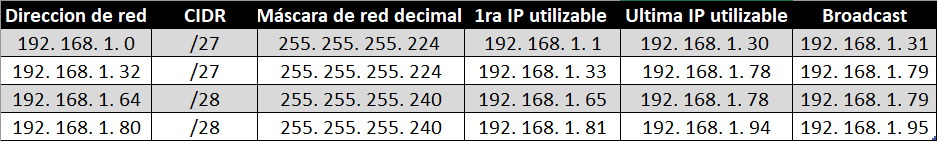

    Nombre:  requerimentos.png
Visitas: 1846
Tamaño: 1.8 KB
    Nombre:  Diagrama.png
Visitas: 1966
Tamaño: 30.5 KB
    Nombre:  vlsm1.png
Visitas: 1867
Tamaño: 13.9 KB
